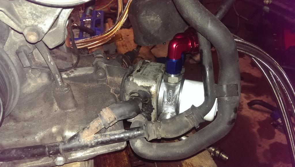

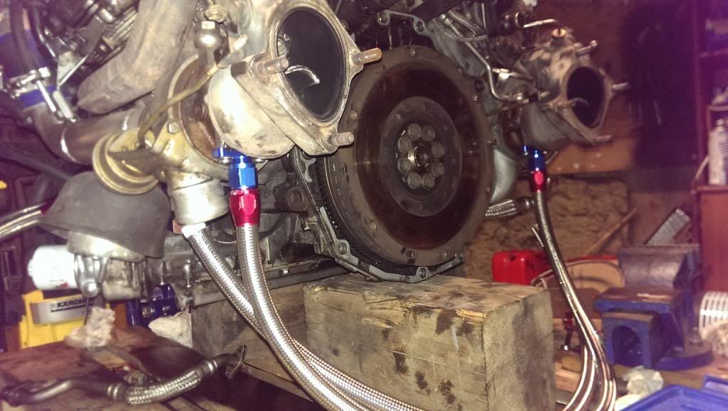

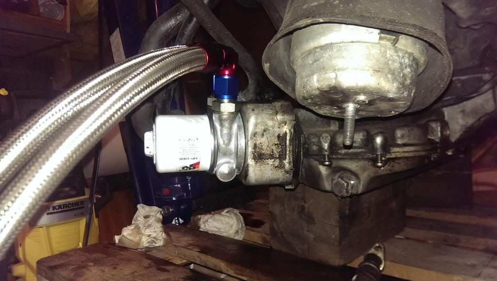

Iaf så här jag hunnit med att sänka bilen ytterligare så nu får man

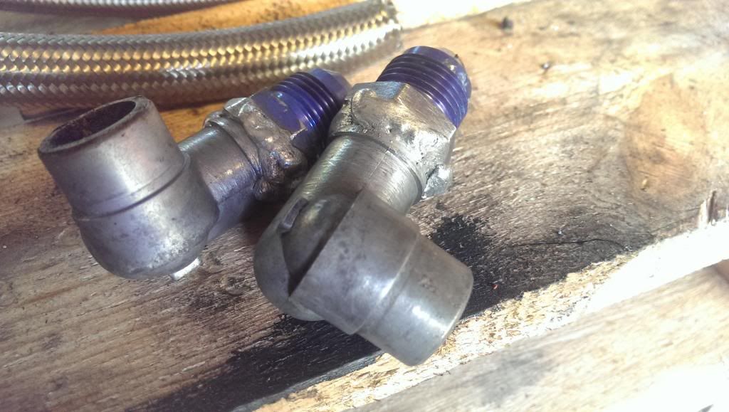

Passa sig i guppena har även trillat in lite nya kopplingar och slang från AN88 som jag ska ha till för att bygga om ledningarna till oljereturen då det underlättar om man ska göra nån större operation och för syns skull smile
Få iaf se om de får plats nu då det är av storlek AN10,
läst lite om storlek på returen och denna storlek va lämpligast funktionsmässigt vet dock inte om det gäller för större turbos men blir nog bra till mina K04or också smile
Va på väg att fixa de idag för trodde inloppet för returnera satt i oljetråget så kunde bara demontera de och sedan fixa dit svetskopplingarna men la mig under och fick se att dom va i blocket...suck,
Så Kommer montera detta då motorn kommer ur snart.

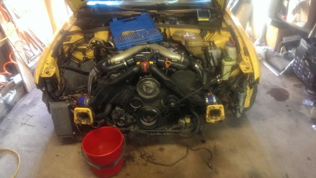

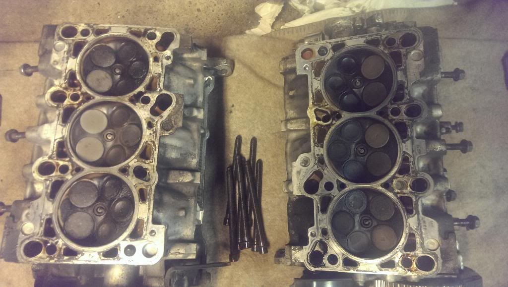

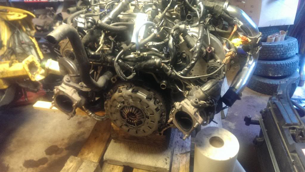

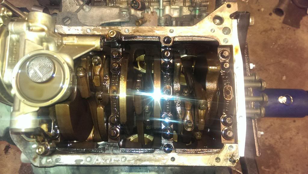

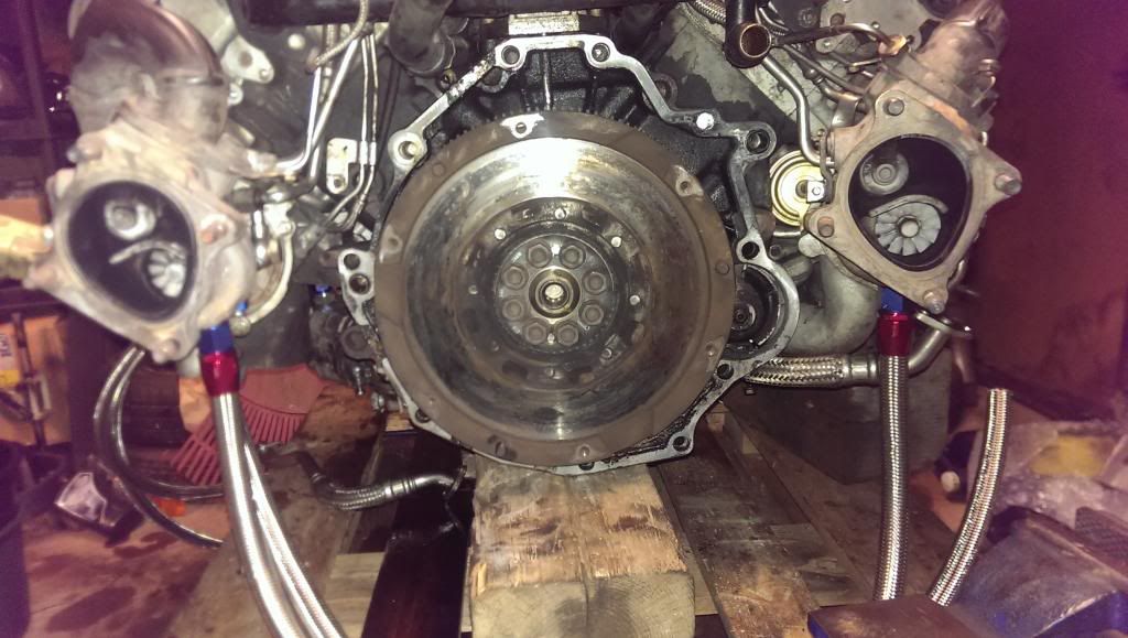

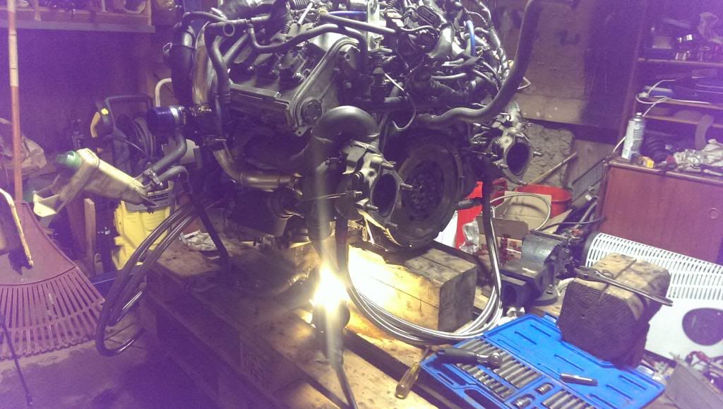

30 maj 2014

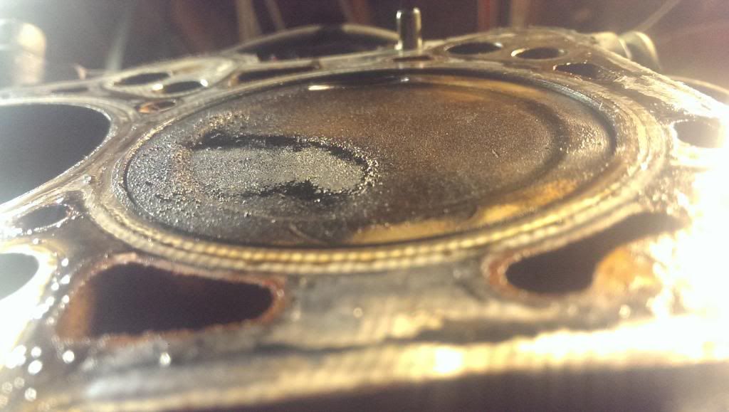

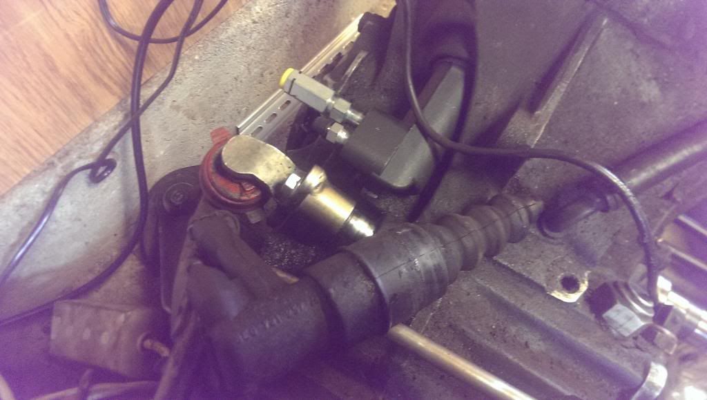

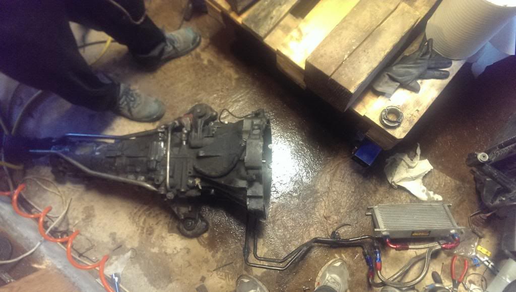

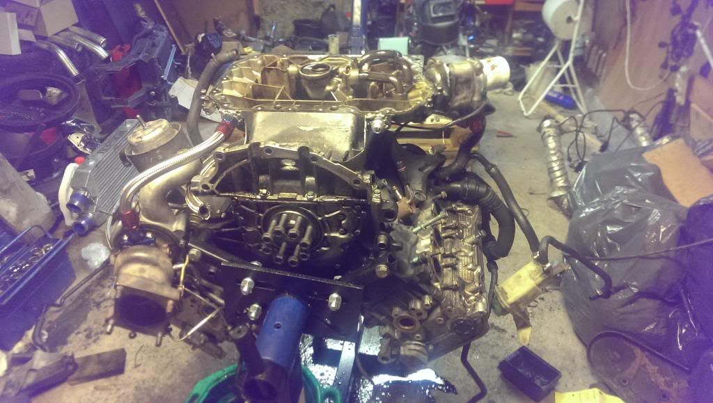

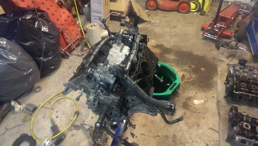

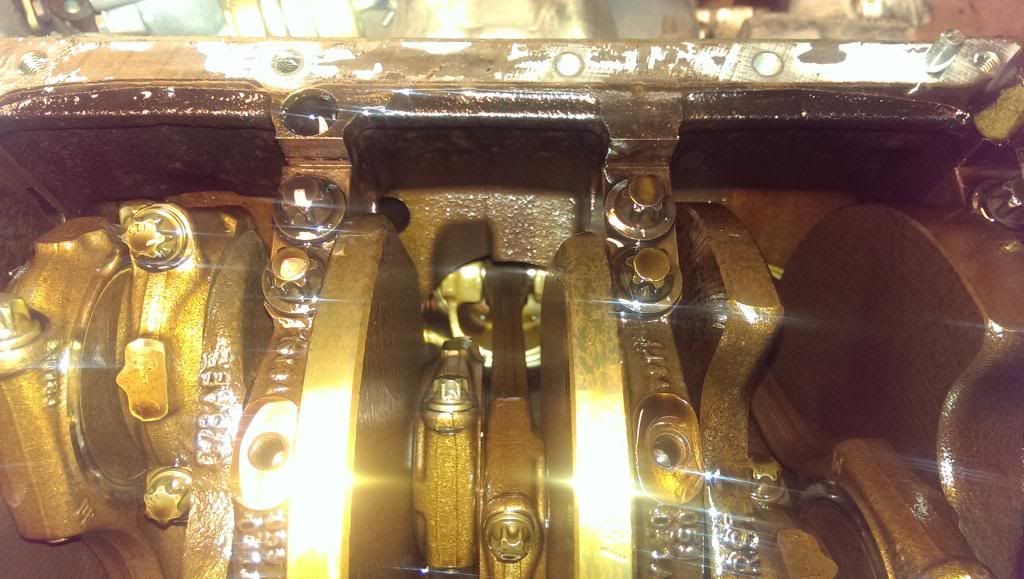

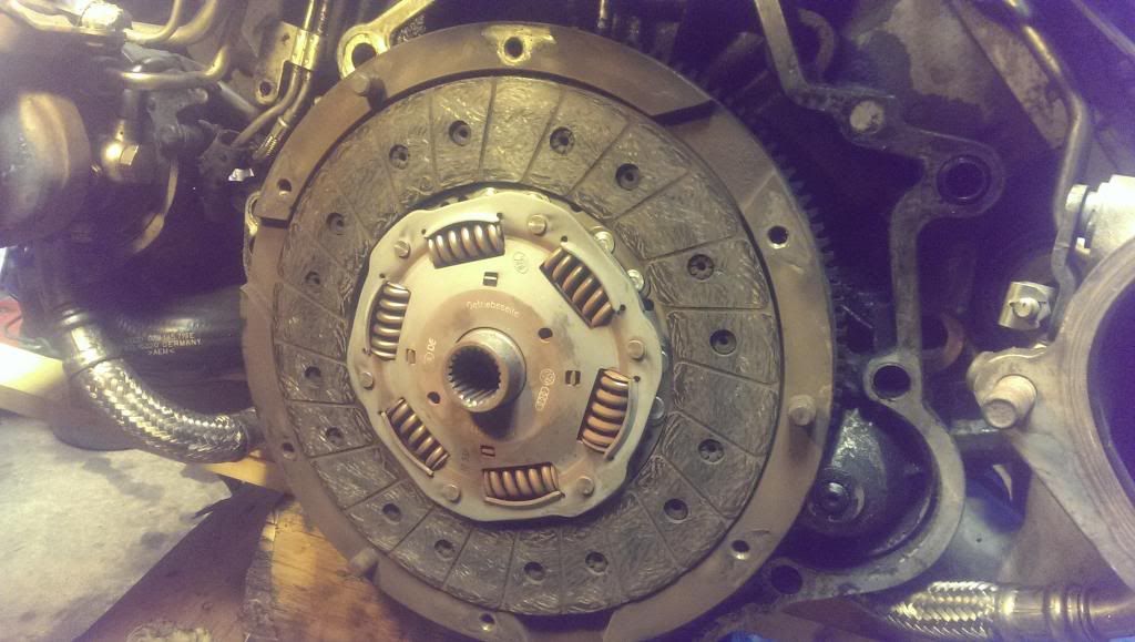

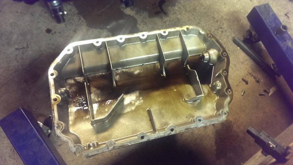

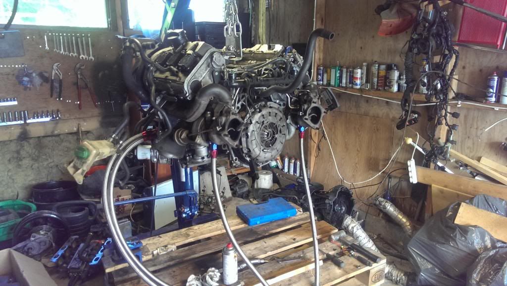

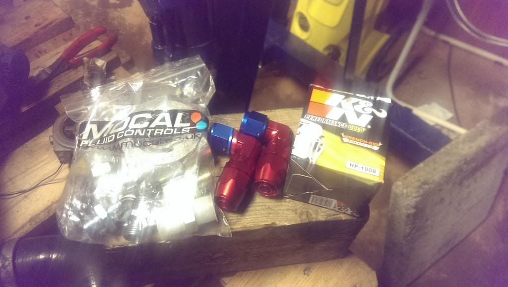

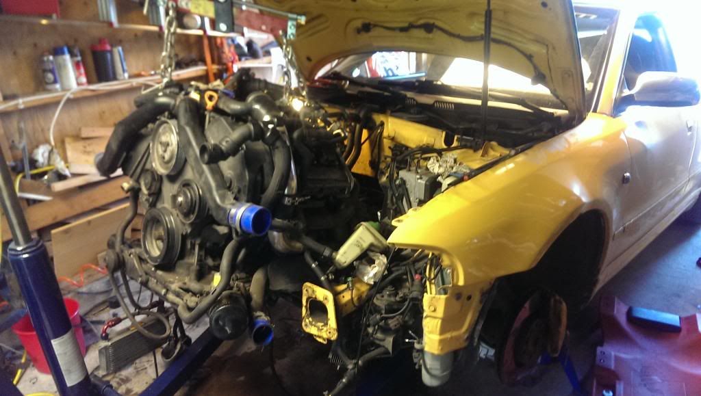

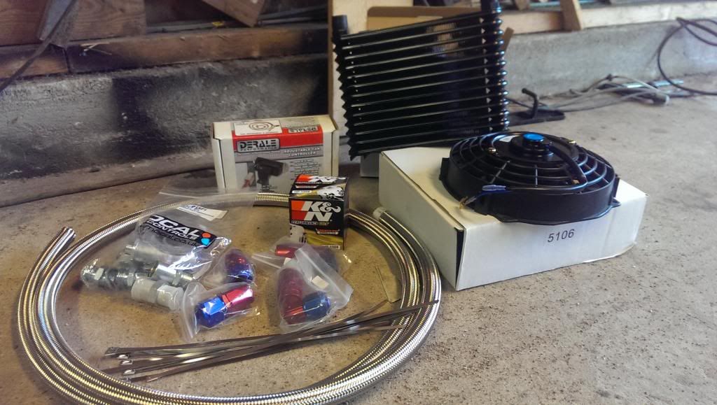

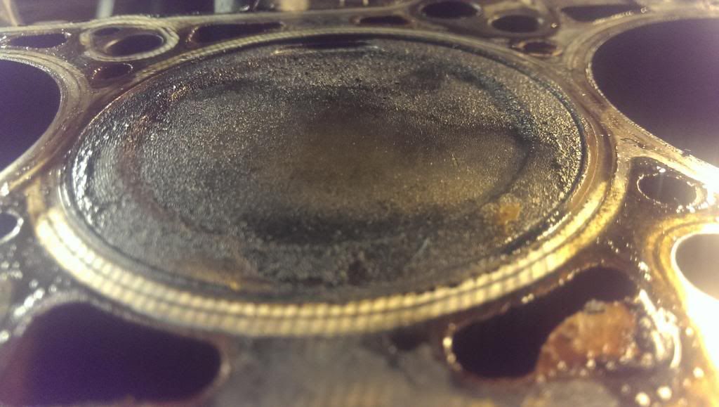

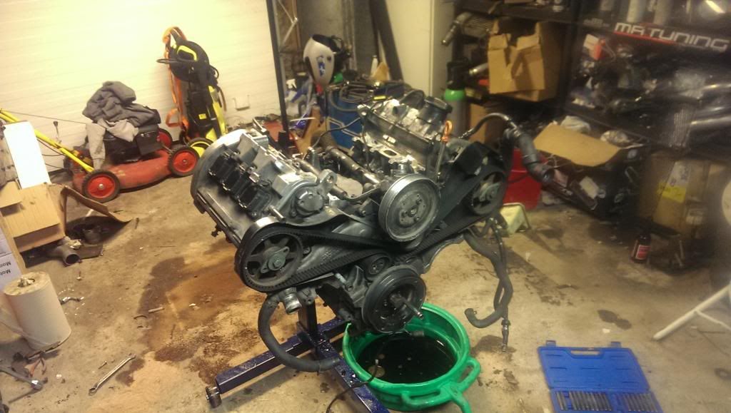

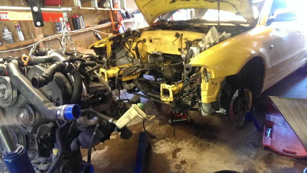

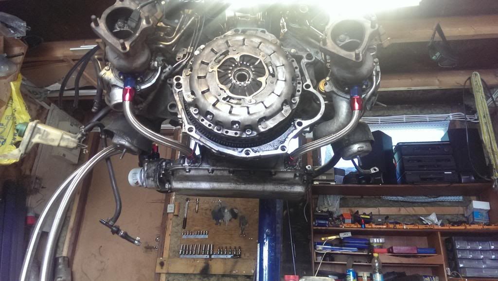

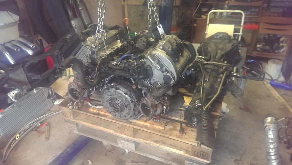

Go'kväll, ja här har de inte hänt så mycket på nästan en månad..har hunnit pilla lite grann på bilen mellan allt jobb och fotboll..

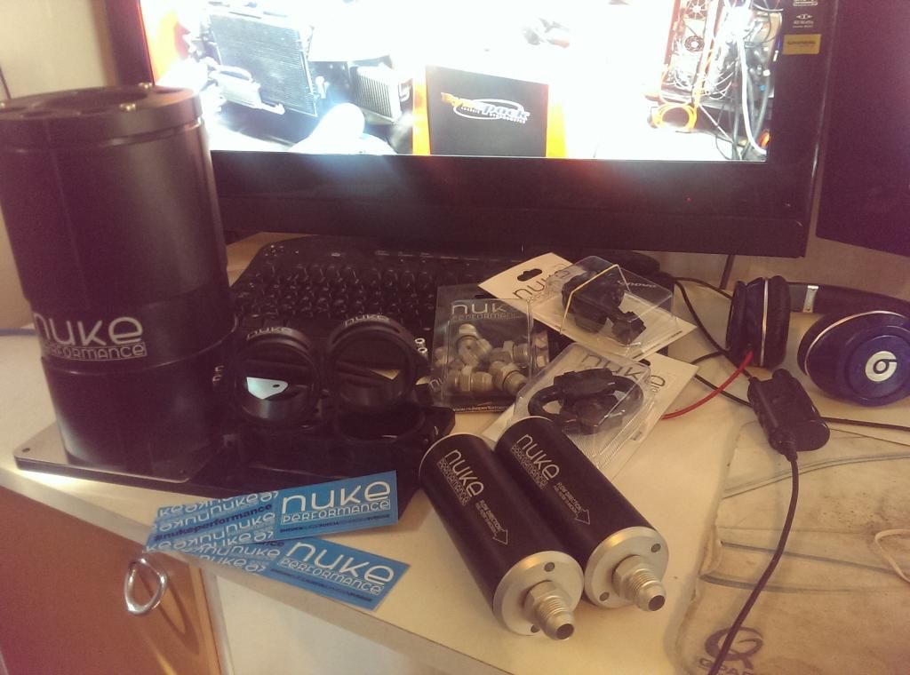

Men iaf, en fin liten beställning kommit hem som bl.a bestod av oljetfilter, oljemacka med thermostat, diverse slangar och kopplingar samt lite annat smått och gott, hunnit med att modda fronten lite mer men har bestämt mig att lägga den nuvarande front åt sidan och införskaffa mig en S4-org istället då jag vill att den ska se så org ut som möjligt med undantag då man smackade dit ett Fmic-kit..

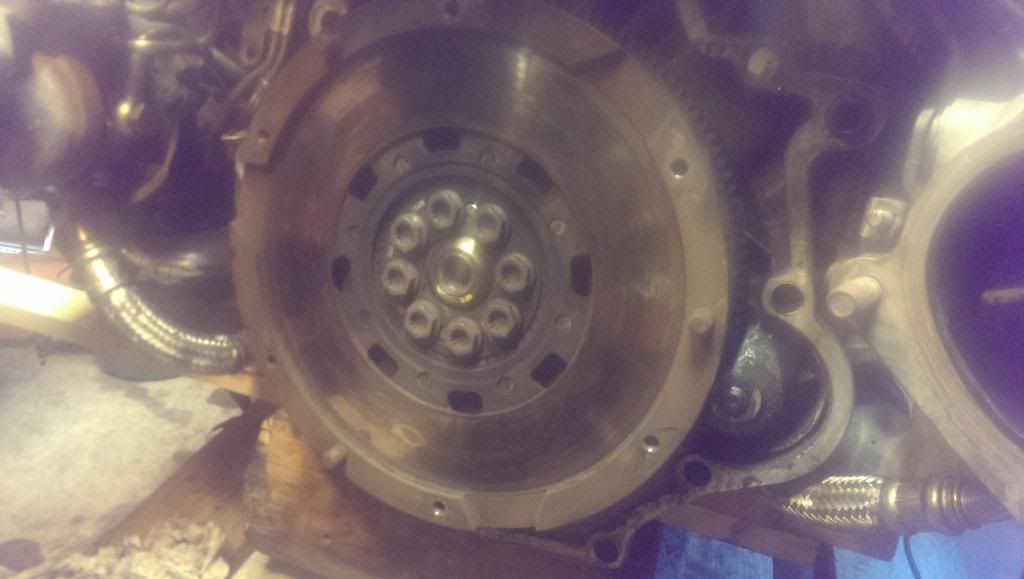

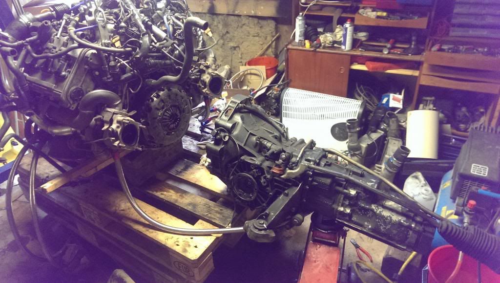

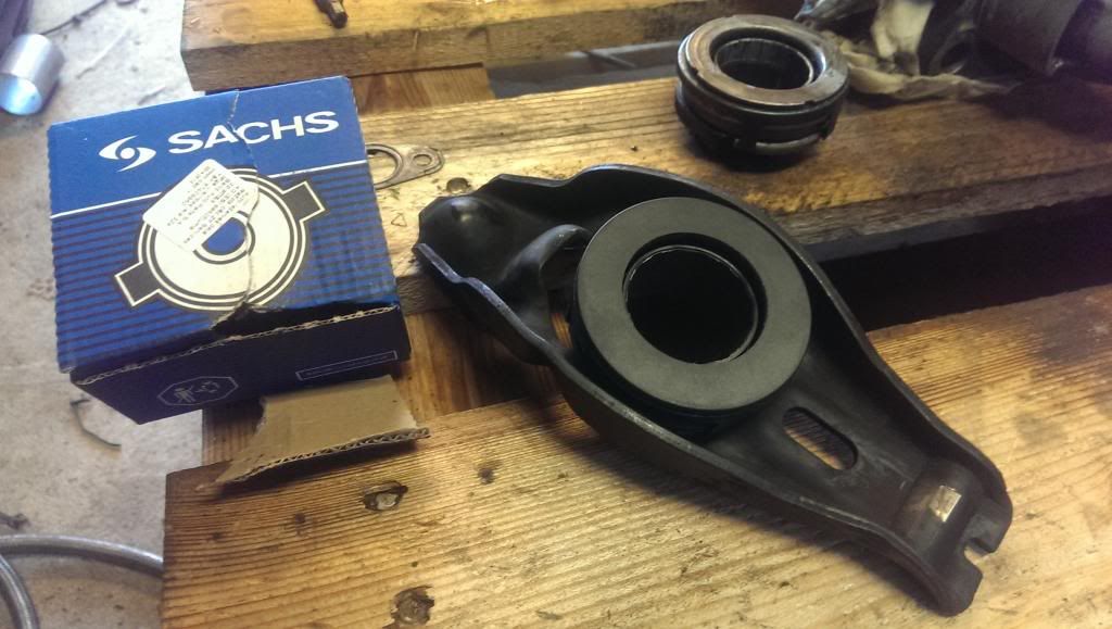

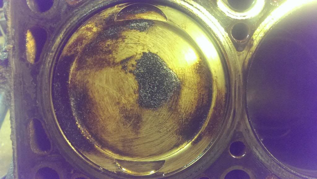

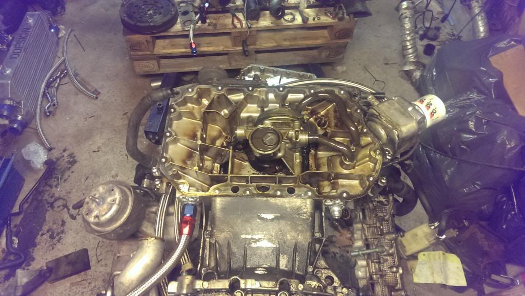

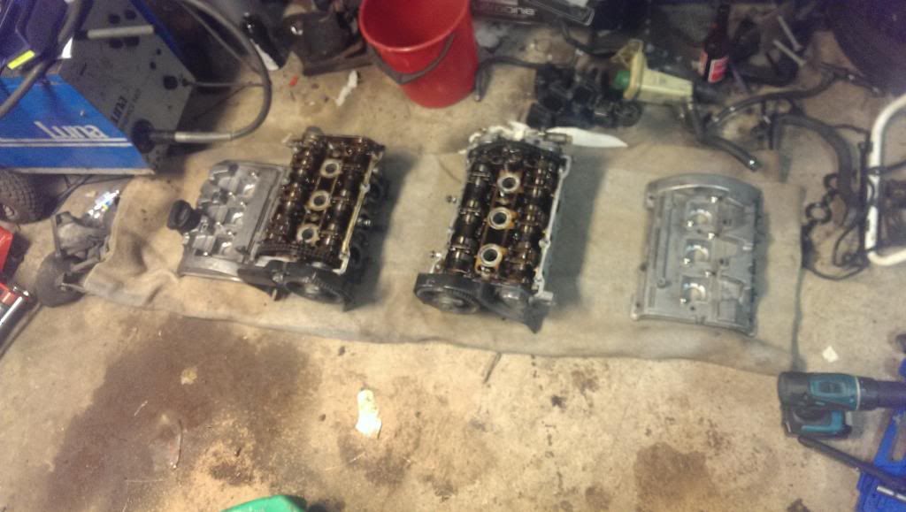

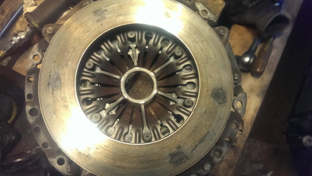

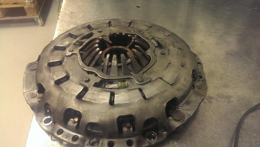

Även hunnit med att plocka ur motorn + vlådan för att titta till hur kopplingen ser ut då den började beté sig konstigt då den vibbrerade när man skulle iväg från stillastående samt vid nerväxlingar spec. ner till 2an. passade även på att monterade lite kopplingar på oljeretur samt monterat dit oljemackan.
Väntar nu på en svets så jag kan svetsa på kopplingar på block och bygga om Dp's då de tar i lite i chassit ner mot vlådan vilket är lite irriterande.. som sagt har en hel del kvar att göra innan motorn kommer tillbaka igen. men som tur så har man en gammal trogen 90q som tar arslet dit man vill smile
Lite sammanfattning efter titt på kopplingen, iaf så när jag fått lös tryckplatta osv så fick jag syn på väldigt fula märken vet dock inte hur de just kunnat bli punkter utspridda på tryckplattan samt svänghjulet, är iaf för att de har vibbrerat eller ja mer eller mindre huggigt påminner om att de är kugg som kuggar över typ. så märken är väl av de men tycker är konstigt att de just är ett par mindre punkter som är inbränt se bild längre ner. sen fick man se att vlådan satt i 4bult istället för 10. så vet heller inte om de beror på de. va iaf iväg till en polares jobb och skaffade lite nya bult samt va iväg till mitt jobb för att återställa SAC'en till Nedre dödpunkt kan man väl säga.
nu ska bilderna får tala:
Ps. får ursäkta mitt stökiga lilla garage wink

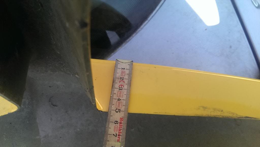

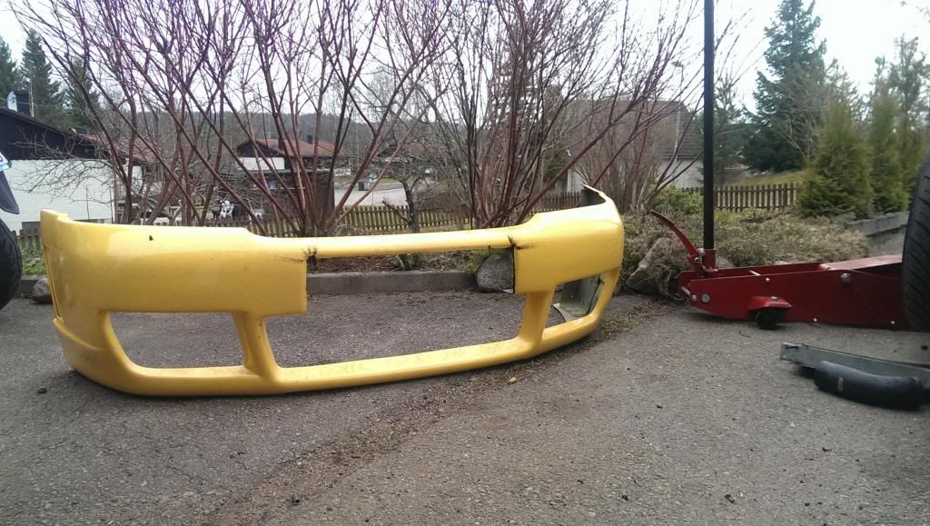

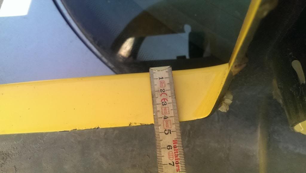

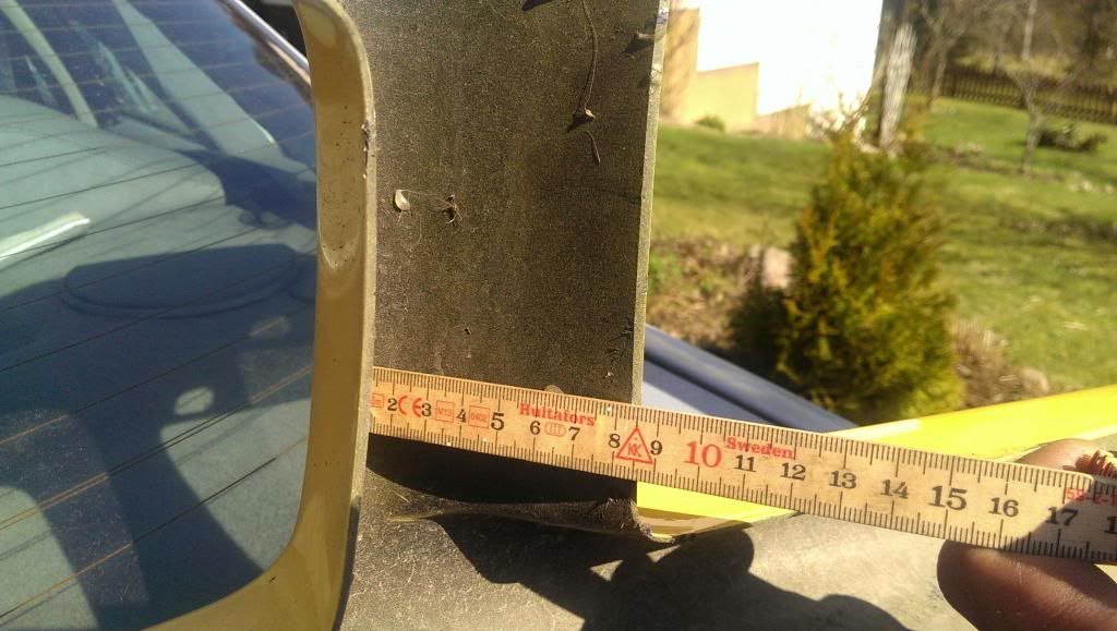

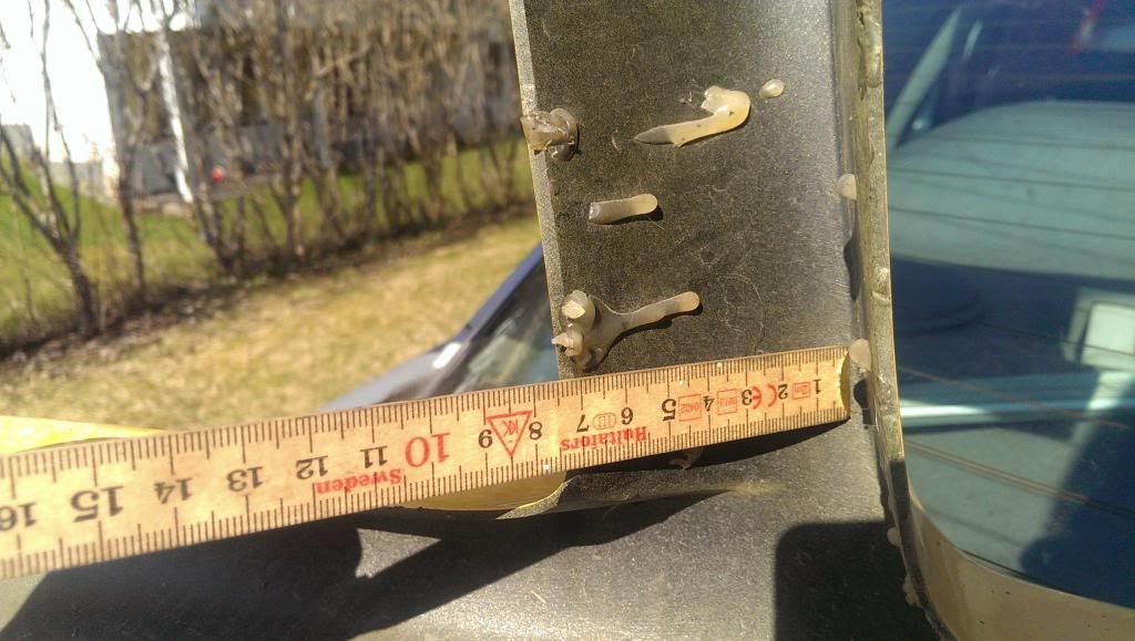

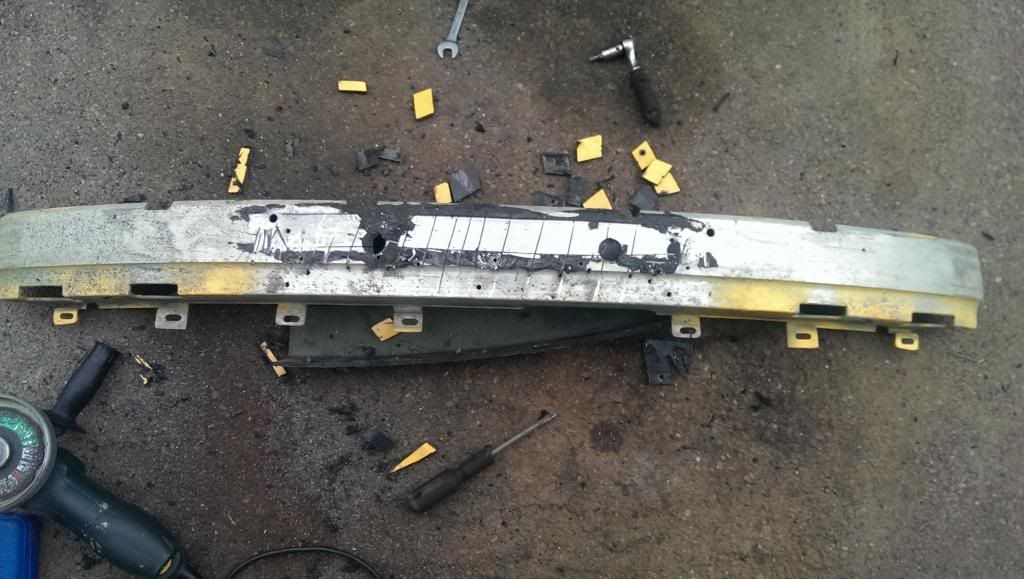

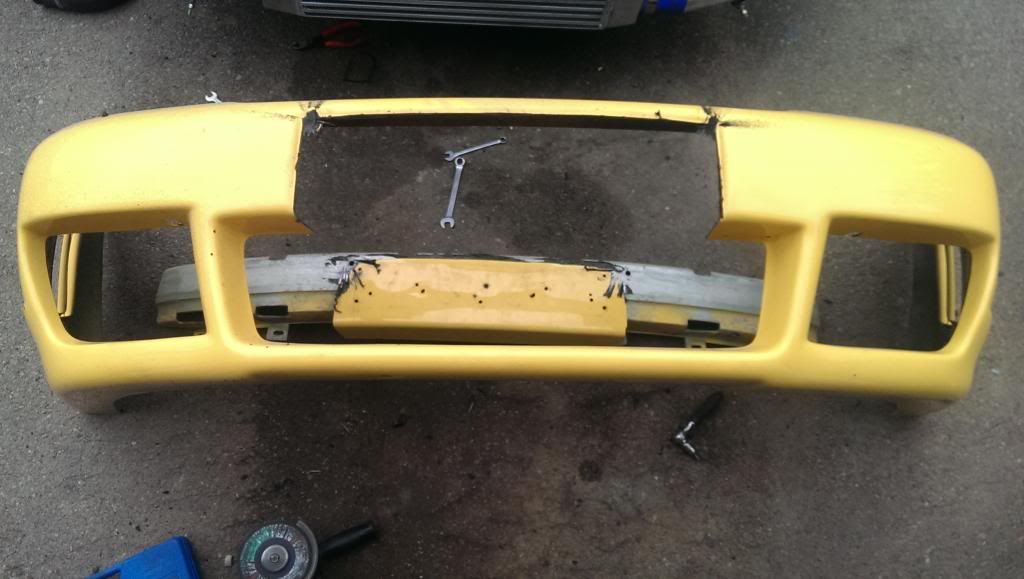

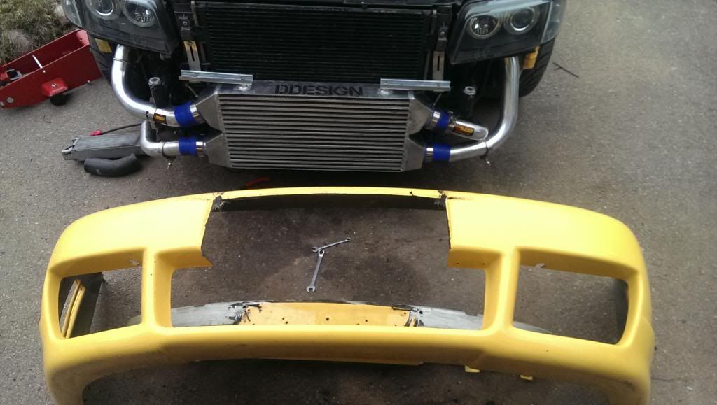

Tyckte de va så konstigt att fronten passade ganska dåligt efter jag monterade dit Fmicen och fick se att de skiljde ganska mycket på djupet i gjutningen på vänster sida resp. höger sida vid luftintaget...skiljde nästan 10mm så va bara att finslipa..

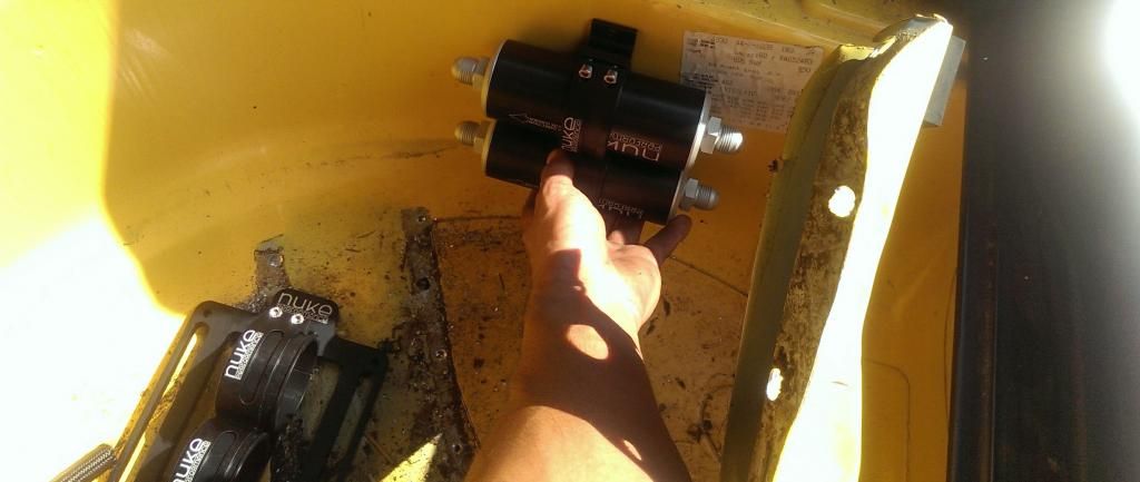

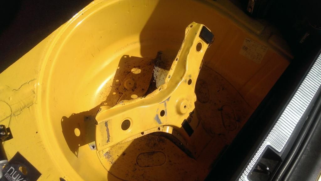

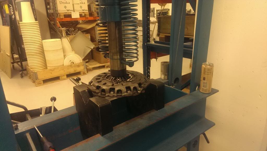

Nu va de riktigt länge sen man gjorde en uppdatering men har varit mycket på jobbet med massa övertid osv osv.
Har iaf hunnit med lite saker iaf. och fått mig en och annan överraskning och börjat planera inför en ny motor till nästa år.
Skulle svetsa på lite An-kopplingar på övre trågdelen och för att göra de lätt för mig så lössa  jag på allt och tänkte passa på att kika till stakarna lite när jag ändå va så pass långt in i motorn och fick se en inte alls så vacker syn trodde de först va synvilla men en del stakar hade krökt sig. så va bara att riva isär allt och fick även se lite andra mindre bra saker när jag rev topparna,
Så bestämde mig att de blir en ny motor tills nästa år, helsmidd bottendel och lite andra bättre saker i topparna.
Lite spec. ser ni på profilsidan för bilen.
Nu ska jag låta bilderna tala för sig:
http://i1074.photobucket.com/albums/w407/Luckard/IMAG0678_zps256d8348.jpg
http://i1074.photobucket.com/albums/w407/Luckard/IMAG0676_zps464b3a79.jpg
http://i1074.photobucket.com/albums/w407/Luckard/IMAG0679_zps933f2ede.jpg
http://i1074.photobucket.com/albums/w407/Luckard/IMAG0683_zps0ec7c71f.jpg
http://i1074.photobucket.com/albums/w407/Luckard/IMAG0684_zpse9be693a.jpg
http://i1074.photobucket.com/albums/w407/Luckard/IMAG0685_zps04b8735c.jpg
http://i1074.photobucket.com/albums/w407/Luckard/IMAG0688_zps1215a561.jpg
http://i1074.photobucket.com/albums/w407/Luckard/IMAG0689_zps8dcc37aa.jpg
http://i1074.photobucket.com/albums/w407/Luckard/IMAG0690_zpsad4ba815.jpg
http://i1074.photobucket.com/albums/w407/Luckard/IMAG0692_zpse2b56495.jpg
http://i1074.photobucket.com/albums/w407/Luckard/IMAG0695_zps99c21f09.jpg
http://i1074.photobucket.com/albums/w407/Luckard/IMAG0706_zps2308c383.jpg
http://i1074.photobucket.com/albums/w407/Luckard/IMAG0708_zps2e7f2879.jpg
http://i1074.photobucket.com/albums/w407/Luckard/IMAG0709_zps5ec9a317.jpg
http://i1074.photobucket.com/albums/w407/Luckard/IMAG0710_zpsa562448c.jpg
Kolla riktigt noga så ser ni hur kolven ligger i loppena och höjdskillnaden.
http://i1074.photobucket.com/albums/w407/Luckard/IMAG0711_zps34ff9009.jpg
http://i1074.photobucket.com/albums/w407/Luckard/IMAG0712_zps1c3f330d.jpg
http://i1074.photobucket.com/albums/w407/Luckard/IMAG0713_zps83ddae14.jpg
http://i1074.photobucket.com/albums/w407/Luckard/IMG_20140725_143425_zps7d228373.jpg
http://i1074.photobucket.com/albums/w407/Luckard/IMAG0779_zps0fe9bdee.jpg
http://i1074.photobucket.com/albums/w407/Luckard/IMAG0780_1_zps4553ebd1.jpg
http://i1074.photobucket.com/albums/w407/Luckard/IMAG0781_1_zpsa40d9844.jpg

Nu börjar ju projektet bli riktigt intressant!smile, lite otur för din del, men hade du inte rivit den hade den ju med säkerhet rasat inom kort. Undrar vad huvudorsaken är till att stakarna är sned, man kan ju tycka dom borde vara överdimensionerade för effektuttaget?. Du har trampat för hårt under för lång tid smile
243 Inlägg
8 augusti 2014
hehe får tackar för de, dock är de långt mellan alla updateringar, mycket jobb och ibland så glömmer man av att updatera helt enkelt och ta bilder men ska bättra mig smile
ja garanterat så hade de inte hållt många mil till.
Nae har inte stått på gasen allt för mycket/länge då jag vet med mig att stakarna inte klarar mer än 640nm ungefär en längre stund och vi la oss på 580nm så va på gränsern redan där. så där av orsaken till att dom är snea.
