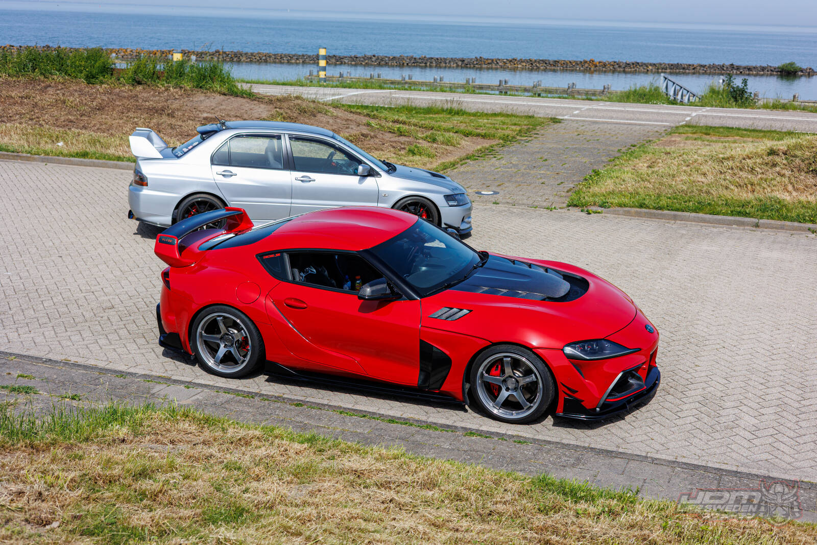

Då var Hollandresan över.. Bästa roadtripen jag gjort!
Blev ca 200 mil kört och jag hade 40l E85 med mig i 2st dunkar för att spä ut lite så det inte luktade allt för mycket när vi passerade tullarna och för att få maximal effekt i Holland. Det var tur jag hade det med så jag kunde dryga ut tanken lite för 98 oktan i Holland kostade 30kr litern xD
Tänkte bjuda på lite bilder från resan och ett par videos. Jag fick för första gången höra hur bilen låter utifrån sedan vinterns uppgraderingar och jag blev lite chockad faktiskt.
Denna turbon låter en hel del bakom bilen big_smile
https://www1.garaget.org/gallery/images/181/180137/180137-56f4ce94df21e4533105c4d1a2de192e.jpg
https://www1.garaget.org/gallery/images/181/180137/180137-135978da957ff52fae654928c2f8274f.jpg
https://www1.garaget.org/gallery/images/181/180137/180137-21b5b606a9c94214c6622384c7b1ae00.jpg
https://www1.garaget.org/gallery/images/181/180137/180137-93b1c788a292bb4886484e0b6f5ad3b8.jpg
https://www1.garaget.org/gallery/images/181/180137/180137-b0bdd607d4ebedceaa081121cfe326f7.jpg

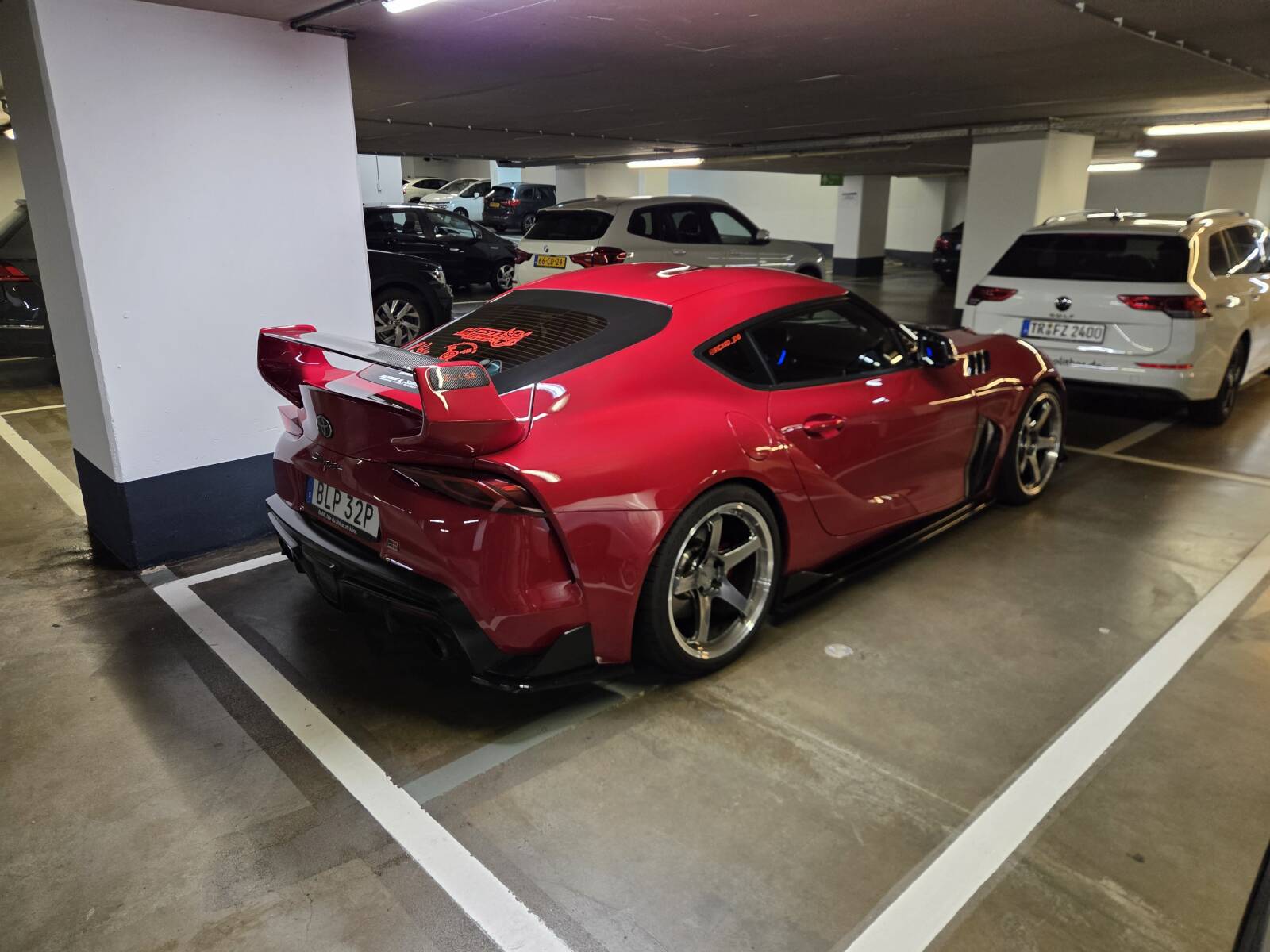

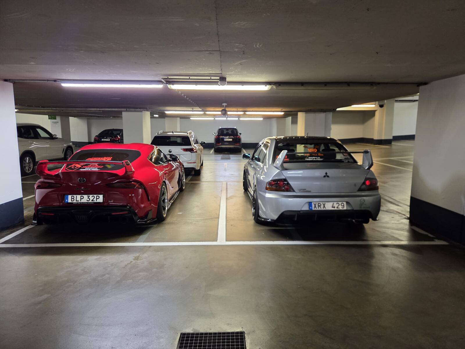

Här var ett roligt ögonblick.
Vi hade parkerat i ett garage i centrala Amsterdam och när vi skulle köra så bjöds det på en rejäl kallstart. Supran låter så det dånar i hela huset och en äldre dam slår sig för öronen och skriker åt oss xD
https://www1.garaget.org/gallery/images/181/180137/180137-e25b982068e8369fe38d539eed68a623.jpg
https://www1.garaget.org/gallery/images/181/180137/180137-c14492082c85c7fede1c28c4feca91fc.jpg

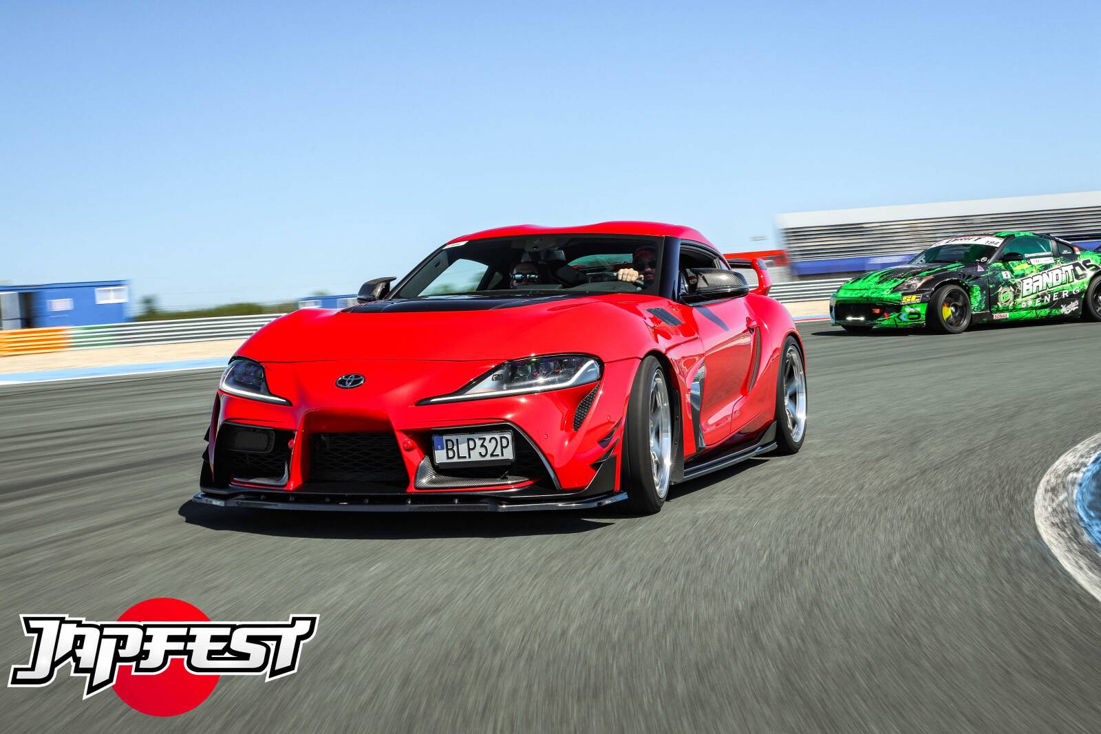

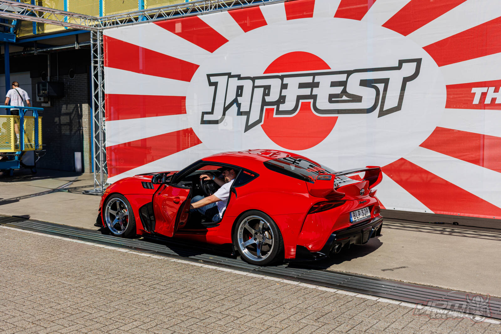

För 4e året i rad så blev min bil uttagen till att medverka på Japfest display lap. Här stog det en mängd fotografer och carspotters och filmade och tog bilder.
Blev väldigt överraskad att bilen faktiskt visslar så mycket nu. Väldigt trevligt big_smile
Bilen gick som en dröm hela resan och den väntar nu på en välbehövlig tvätt.

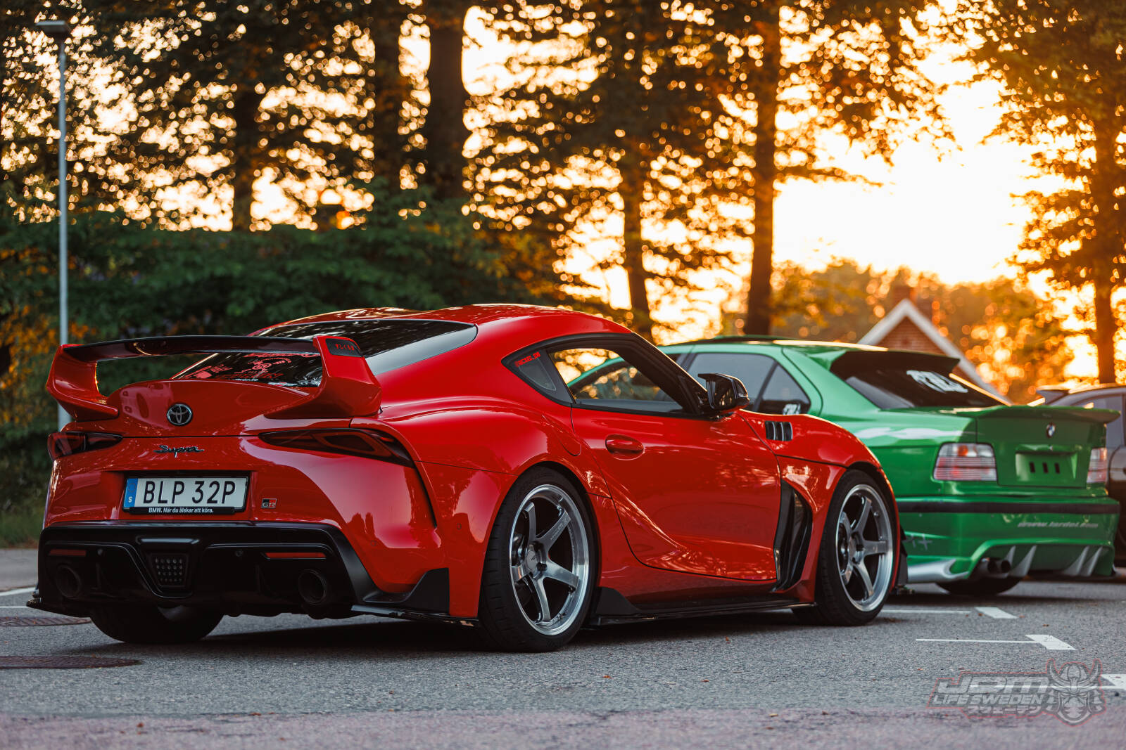

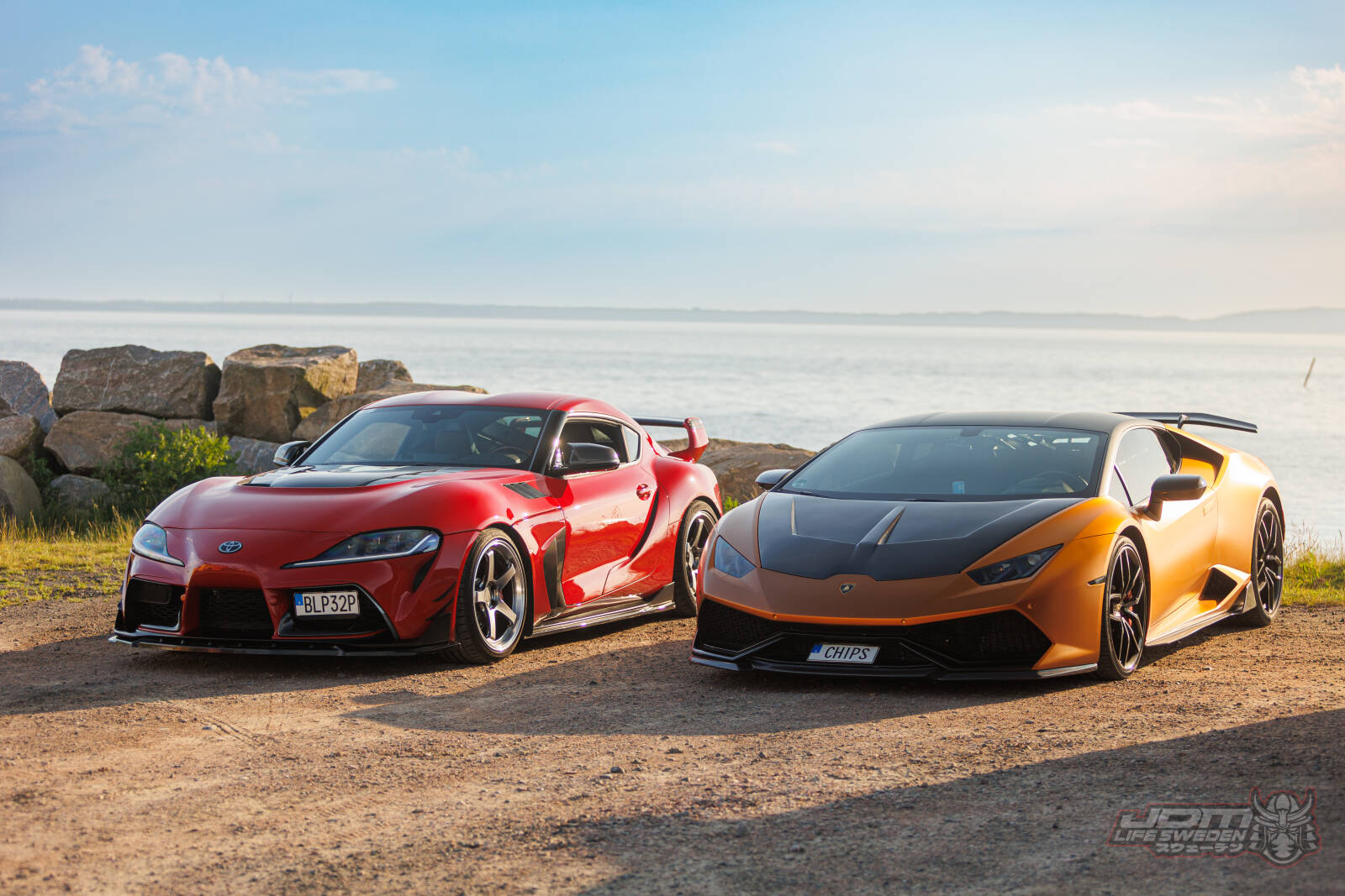

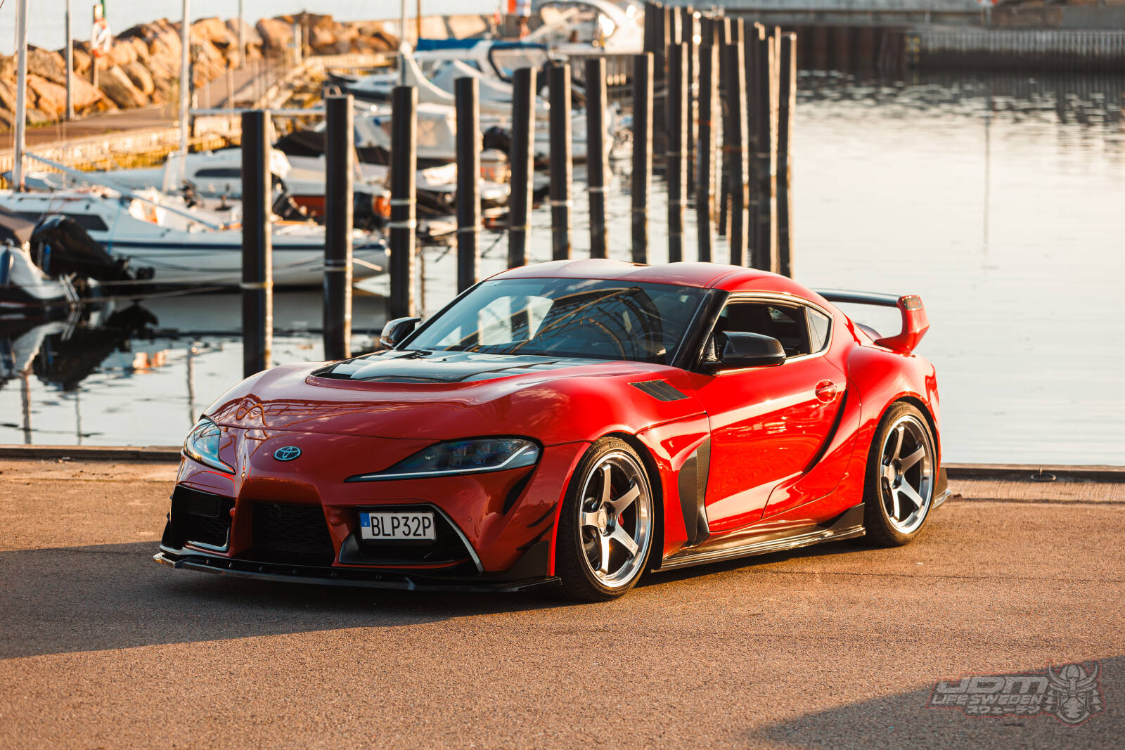

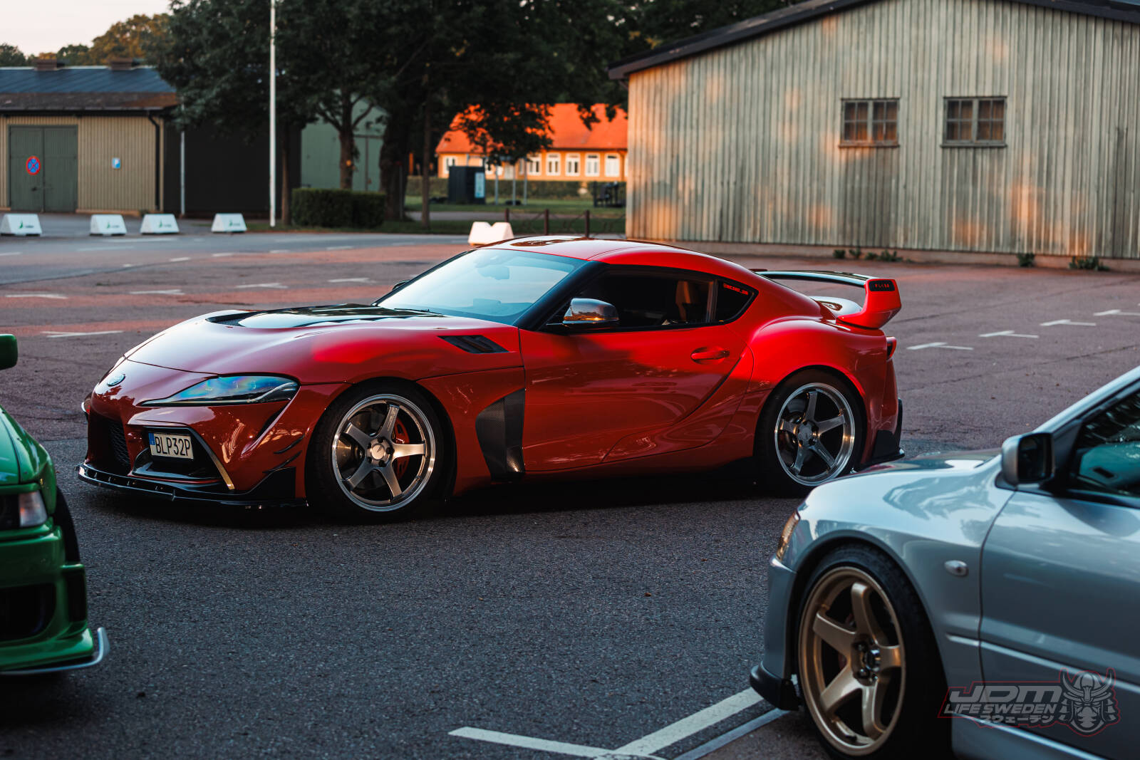

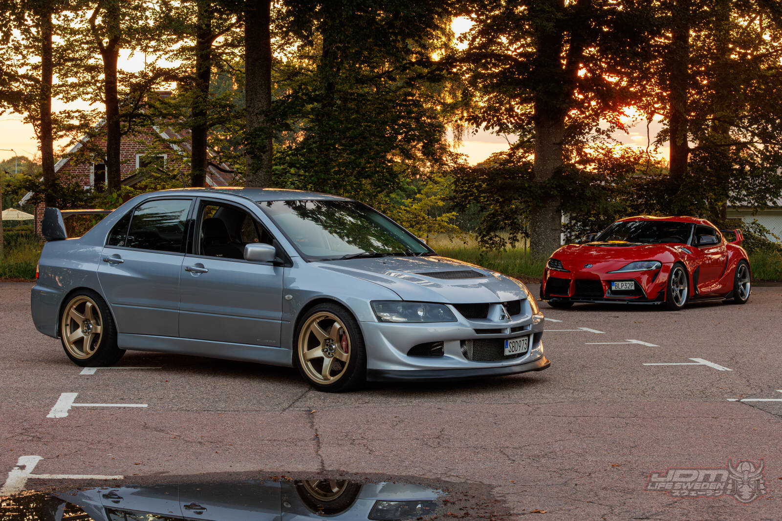

Supran är färdigmappad!
Blev klar med mappningen denna veckan äntligen. Bilen går som en dröm och nu har jag fått tillbaka min map switching också.
Det är lite för intensivt med full effekt om man ska köra slingriga väger. Då är det roligare med runt 400-450hk så man kan gasa på ordentligt i kurvorna.
Det blev er helkväll med fina bilar och fotografering i går och mycket myskörning.
