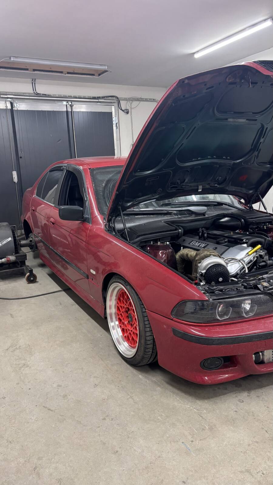

Bilen är provkörd lite i sommar, gjort en gatmapp på 0.5bar, går riktigt fint! Nästa år ska den förhoppningsvis bli reggad, bänkad osv så den blir körklar. Inför regg är det bänkpapper, viktpapper, samt större bromsar som behövs. Är även nått småfix kvar såklart som att sätta dit ljuddämpare, vevhusvent osv.

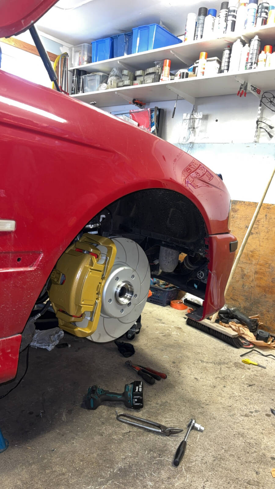

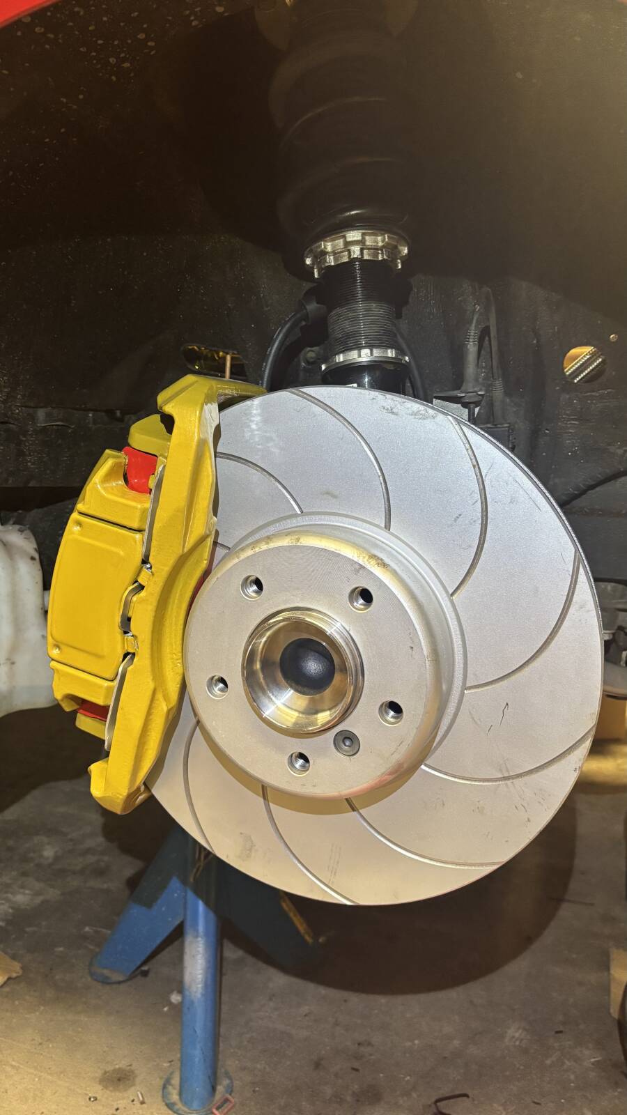

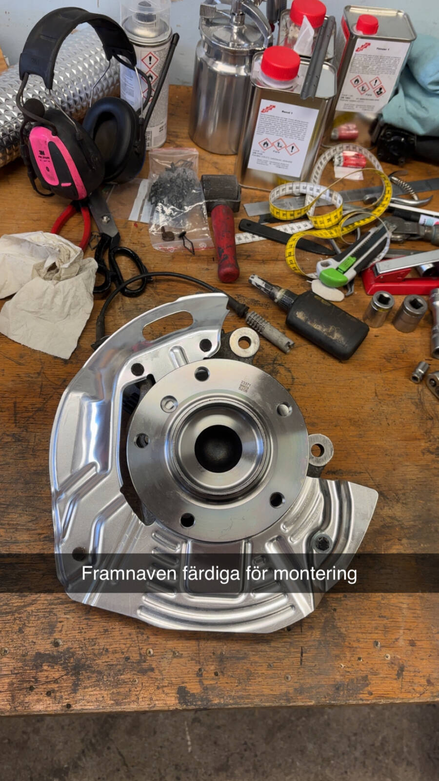

Hämtat hem bilen, säkringen till pumpen gick på vägen hem, förväntat då det sitter originalkablage, ska uppgradera kablar och relä inom kort. Rivit framnavet och kollar på en lösning för oken fram, har stoppat på 550i 348mm skivor. Bak sätter jag nav+bromsok+skivor från e60 550i (348mm skivor enkelkolv). Vilket gör bakbromsarna "bolton". Har även ok fram från 550i men verkar svårt att göra adaptrar så börjat kolla på g30 4 kolvsok fram, får se vad lösningen blir.

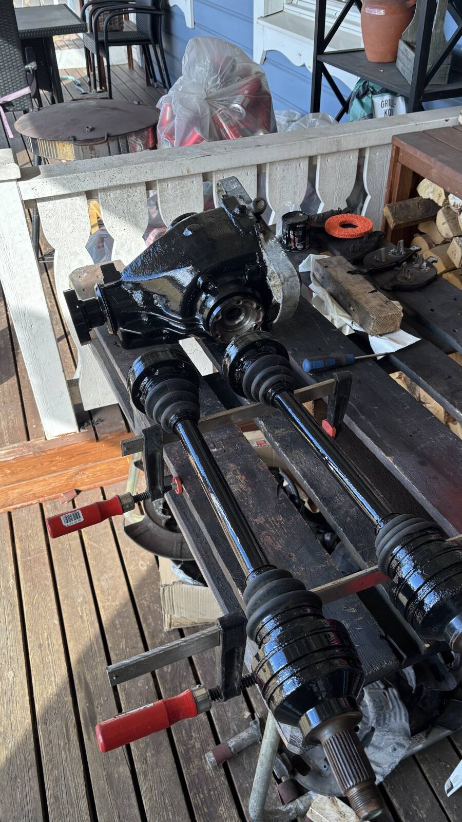

Monterat dit bromarna, blev e60 550i oken fram, har borrat om hållarna för att passa e39, lite färg på dem fick det också bli. Monterat 540i diff + axlar. Höjt bilen nån cm. Bänkat bilen hos sävarmotor, sfro besiktning inom kort. Håller på att montera dit ljuddämpare och katt, vevhusventen ska dras in till turbon. Hjulinställning ska göras i veckan.
