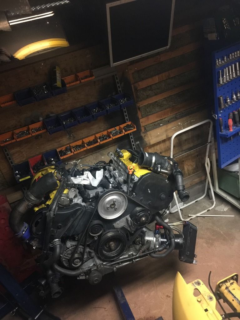

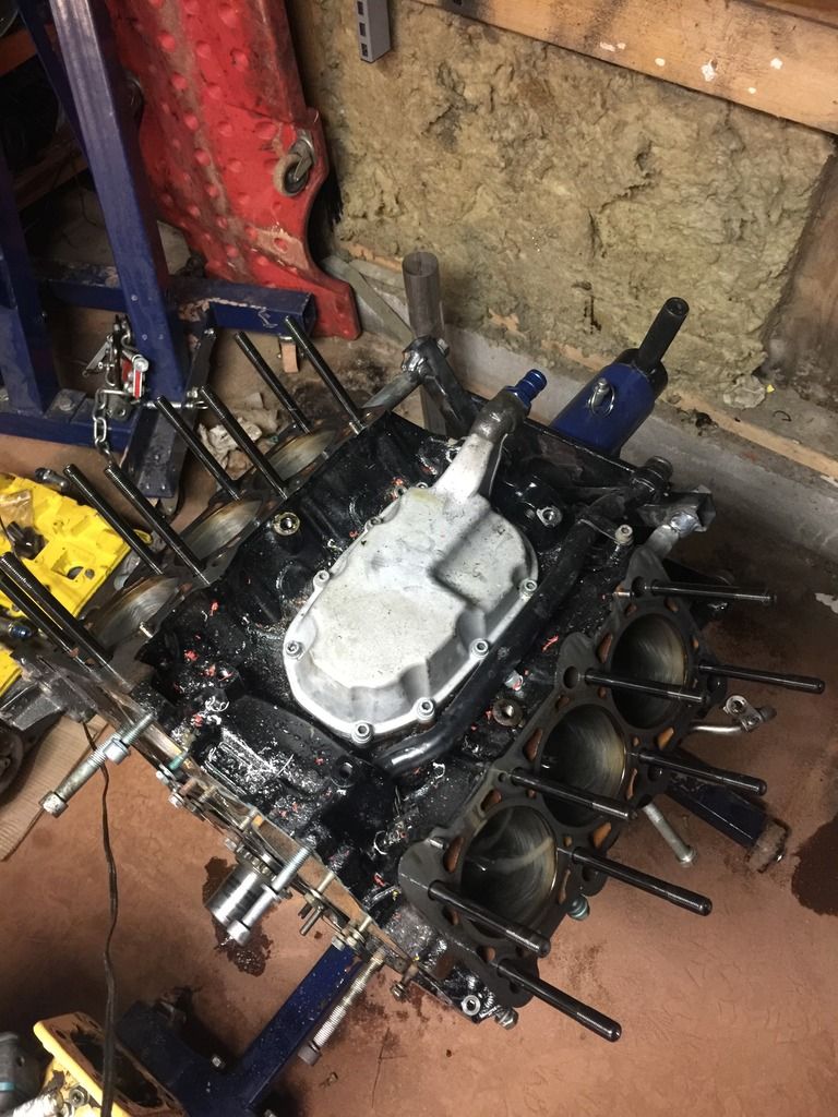

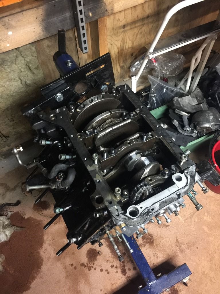

lite bilder från demonteringen av motorn
http://i1074.photobucket.com/albums/w407/Luckard/IMG_1521_zpsw9t2hbnn.jpg
http://i1074.photobucket.com/albums/w407/Luckard/IMG_1534_zpsj9lint2r.jpg
http://i1074.photobucket.com/albums/w407/Luckard/IMG_1535_zpstreuamxz.jpg
http://i1074.photobucket.com/albums/w407/Luckard/IMG_1536_zpsexzqgvcj.jpg

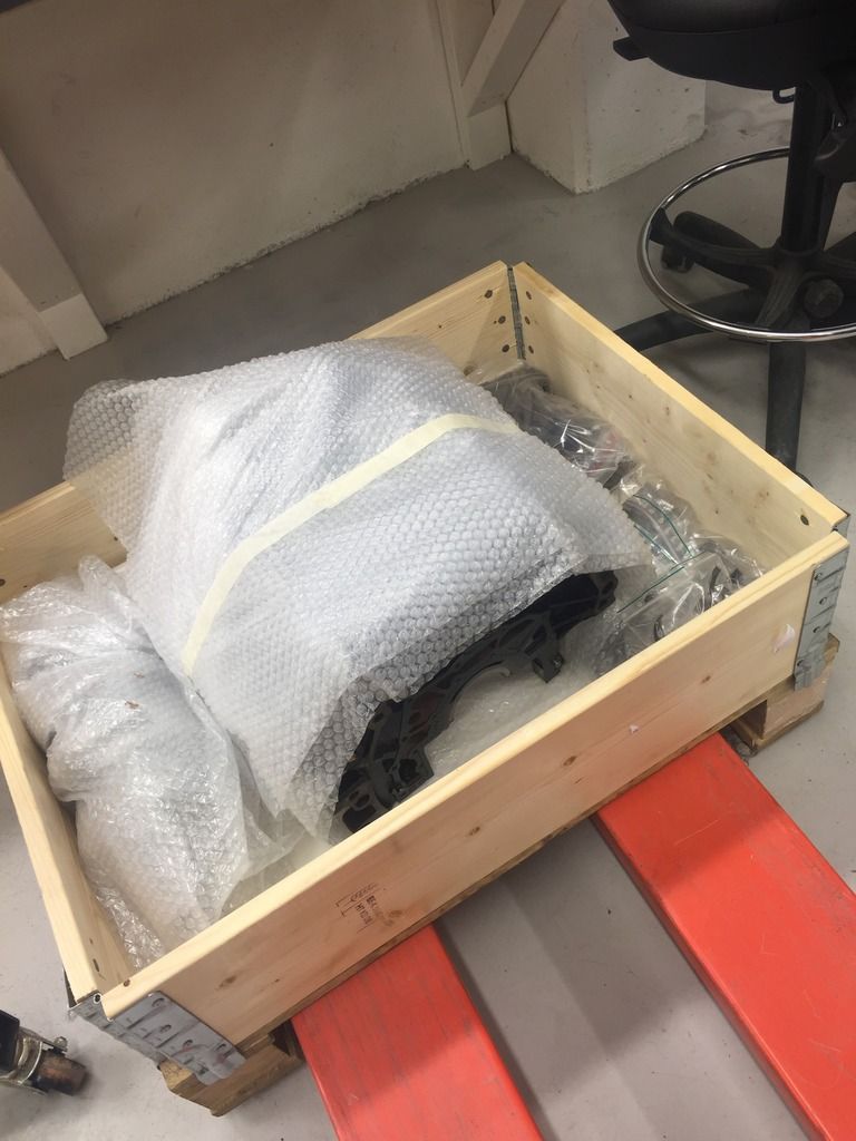

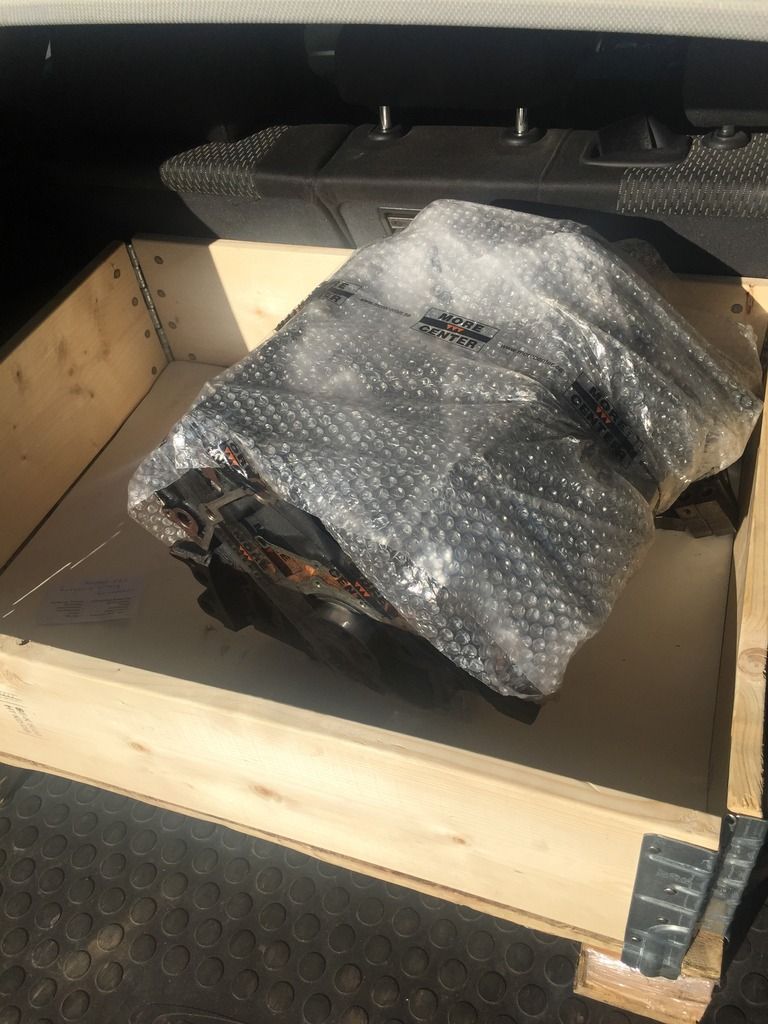

blocket, vev och överfall packade och redo för transport
http://i1074.photobucket.com/albums/w407/Luckard/IMG_1593_zpsfbeamtyt.jpg

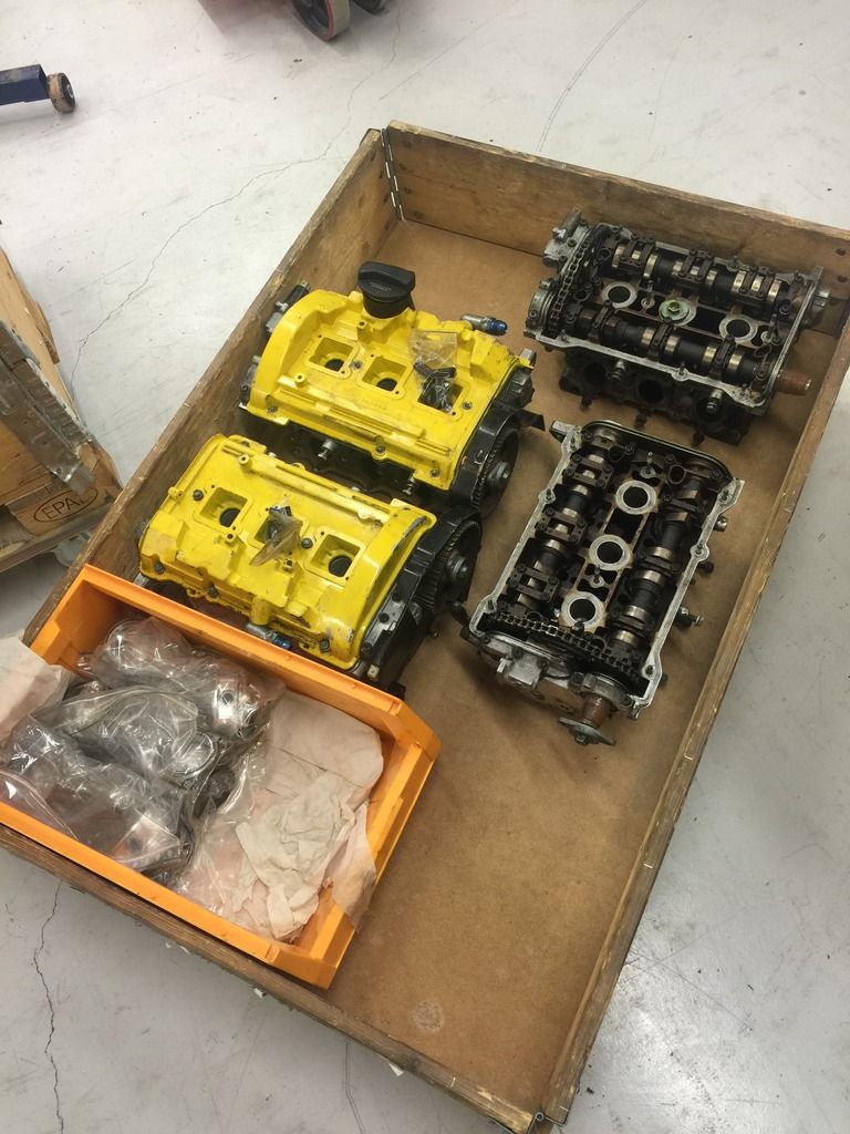

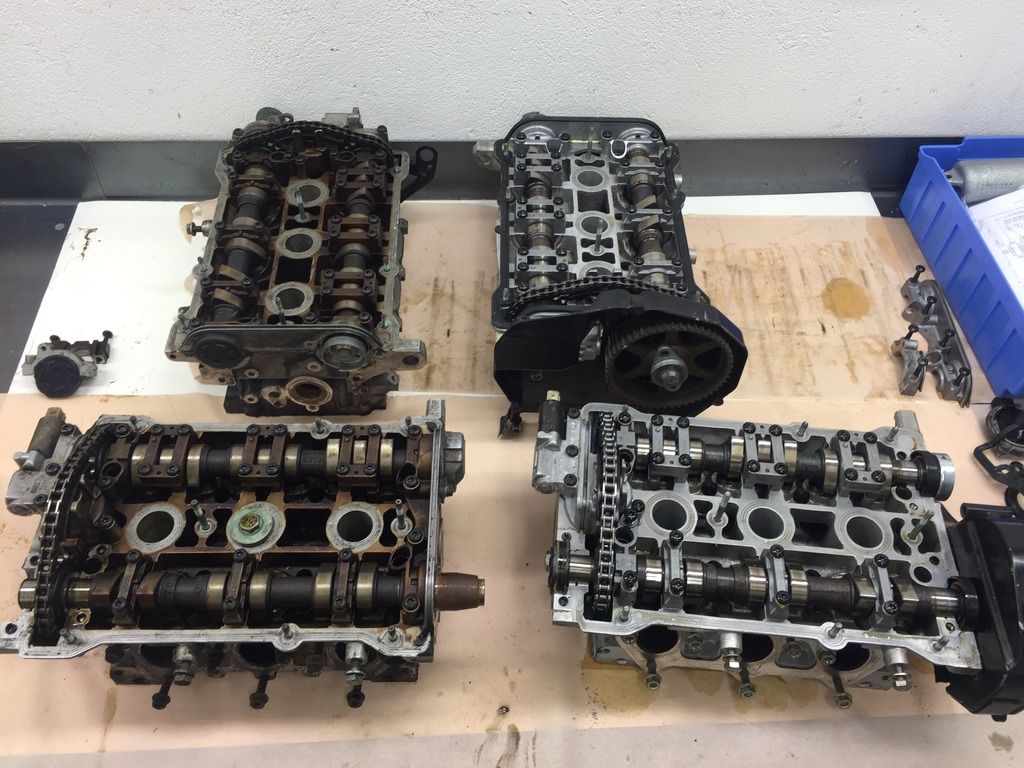

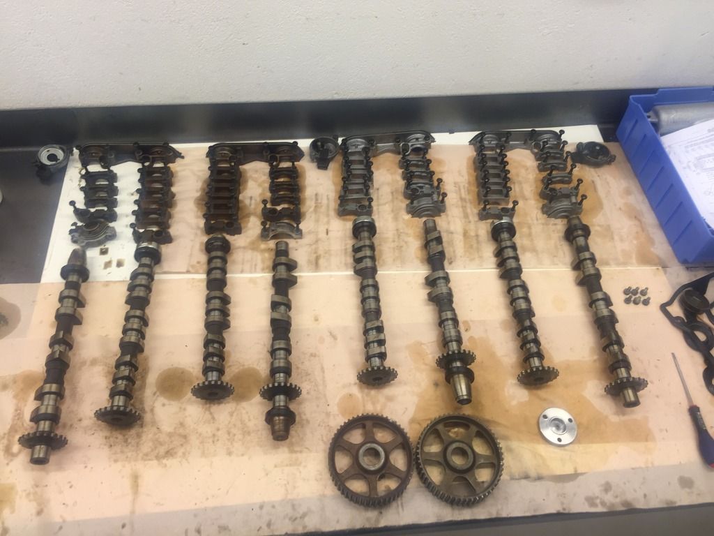

S4 topparna utan ventilkåpa och 2.8 sugtopparna med ventilkåpa
http://i1074.photobucket.com/albums/w407/Luckard/IMG_1595_zpsb9lvyxwm.jpg
Pallen med blocket etc levererad för massage
http://i1074.photobucket.com/albums/w407/Luckard/IMG_1597_zpslpbclpsq.jpg

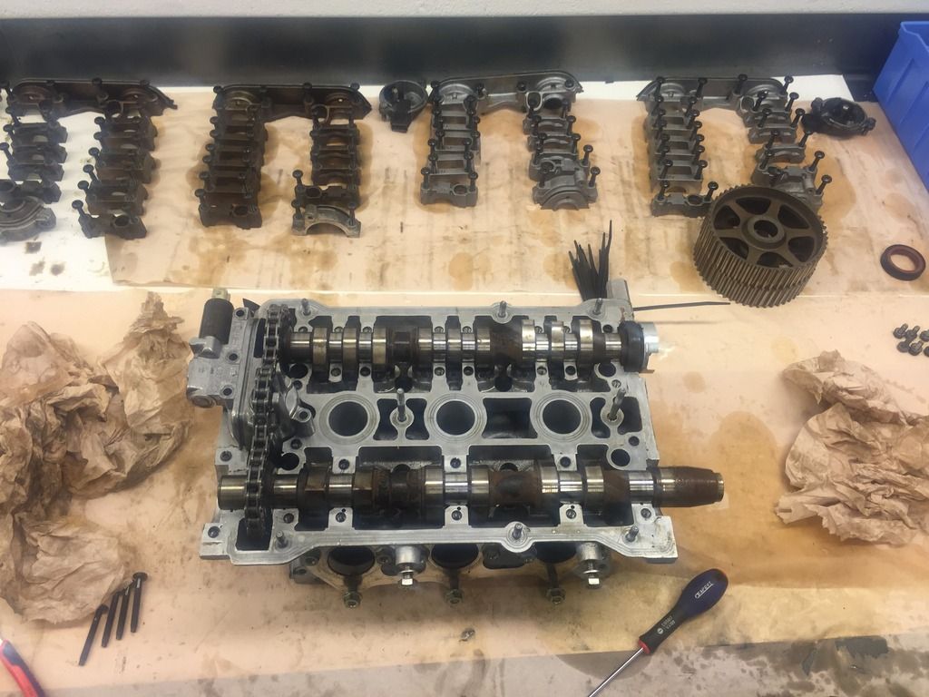

Då motorn är på bearb. så passade jag på och jobba lite med topparna igår.
Hann dock inte bli färdig med bytet då kammarna bör rengöras och fixas till samt inhandla lite nya packnigar/boxar.
Under kvällen/natten tillbringades sittandes i CAD och börja på ta fram liten rolig sak till spridarna och hoppas på få till den bra.

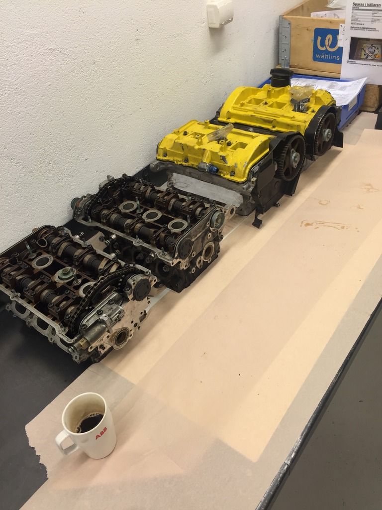

http://i1074.photobucket.com/albums/w407/Luckard/IMG_1602_zpsk4gjwati.jpg
S4 utan kåpa 2.8 med kåpa
http://i1074.photobucket.com/albums/w407/Luckard/IMG_1603_zps276hucqw.jpg
Lite skillnad på renhet haha
http://i1074.photobucket.com/albums/w407/Luckard/IMG_1604_zpsqfxboldq.jpg
http://i1074.photobucket.com/albums/w407/Luckard/IMG_1608_zpsgdk5i40a.jpg

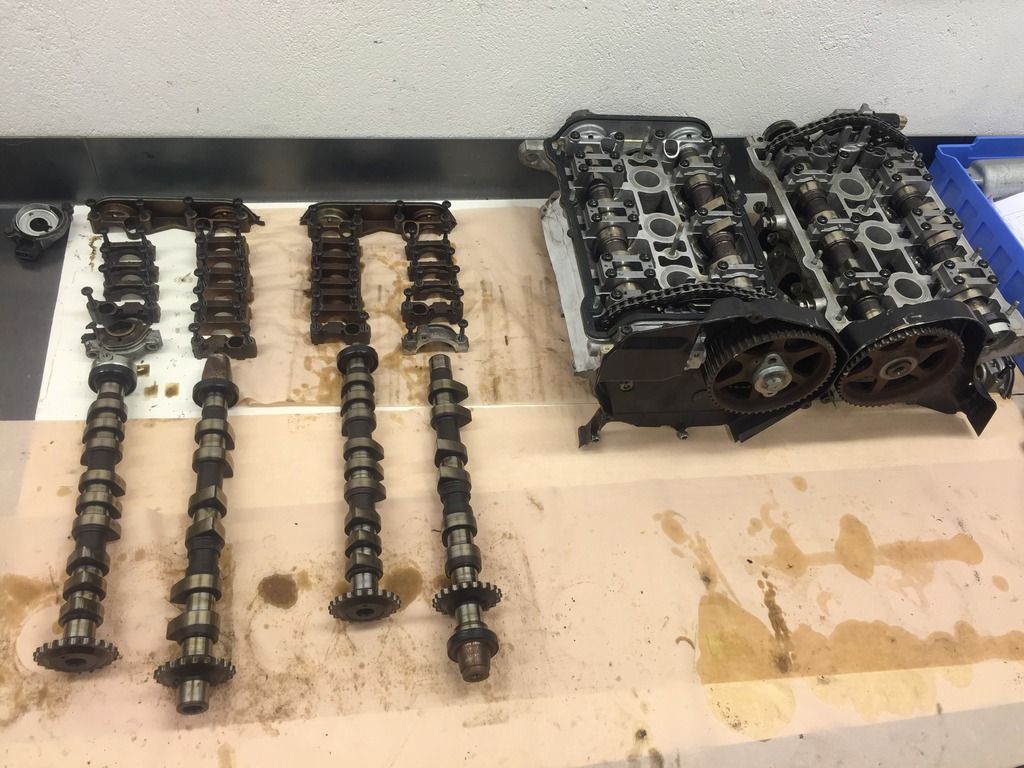

Kammarna ur från båda topparna
http://i1074.photobucket.com/albums/w407/Luckard/IMG_1609_zpsrsyr2uh8.jpg
Som ni ser så skall dessa kammar "S4" fixas till innan jag monterar dom ordentligt.

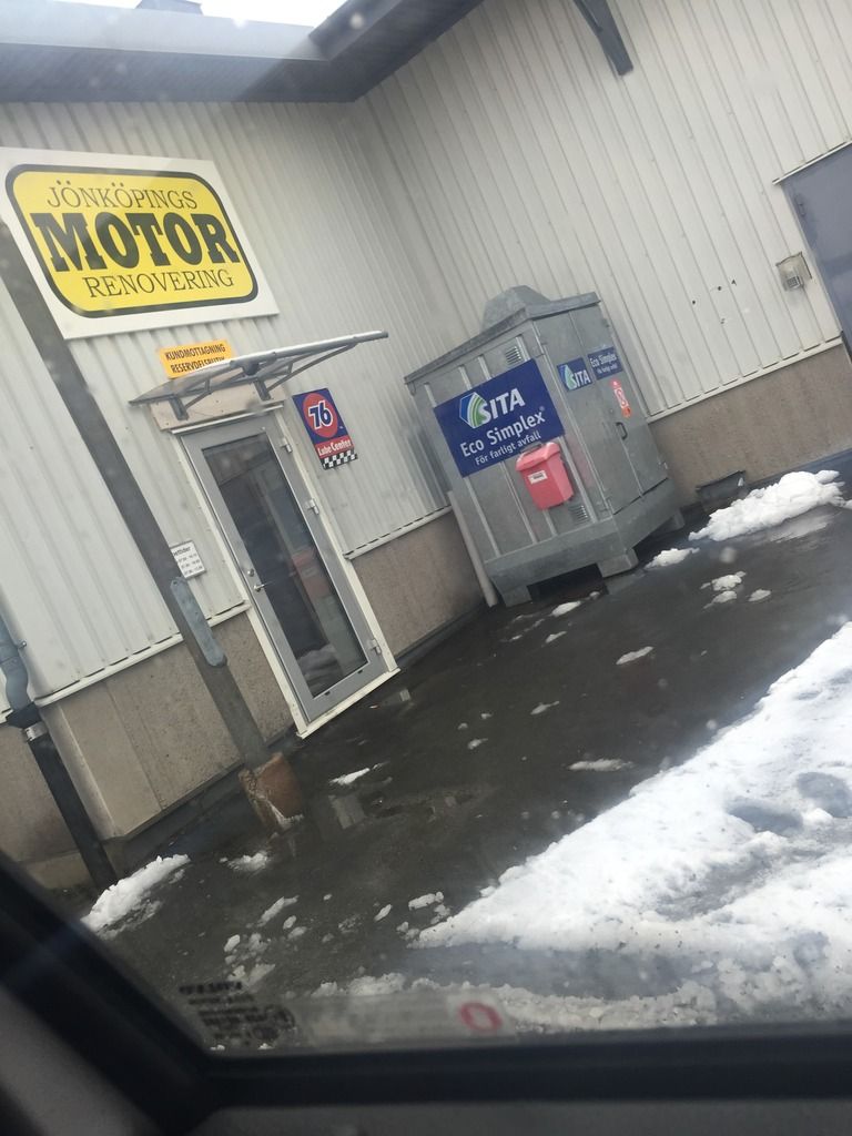

Fick ett roligt samtal idag från Jpkg motorrenovering och arbetet är på gång så kanske får hämta hem motor denna vecka så massa packningar skall beställas hem så man kan montera ihop den igen.

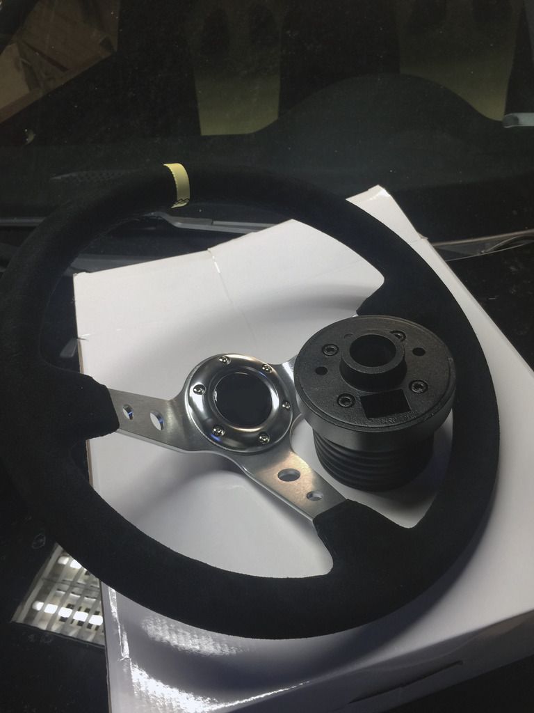

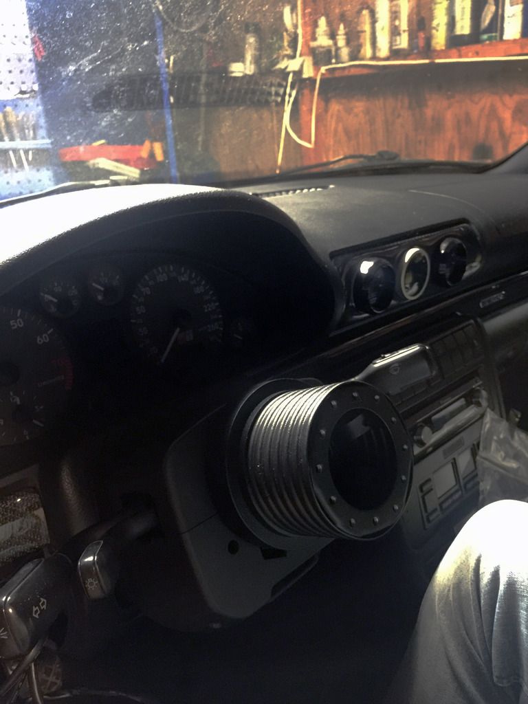

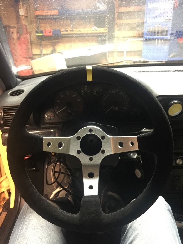

http://i1074.photobucket.com/albums/w407/Luckard/IMG_1627_zpsolpvuqbx.jpg
Nya grejerna är alltså ratt och nav.

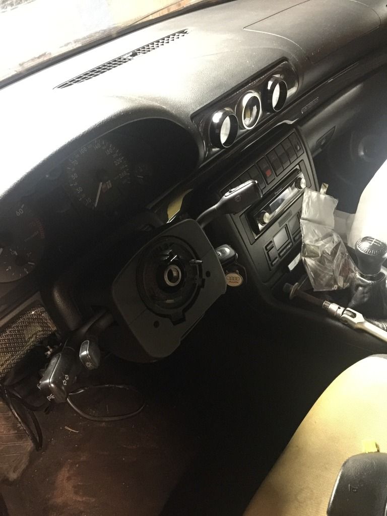

http://i1074.photobucket.com/albums/w407/Luckard/IMG_1628_zpskcqgfbjk.jpg
http://i1074.photobucket.com/albums/w407/Luckard/IMG_1629_zpsx3n95k44.jpg

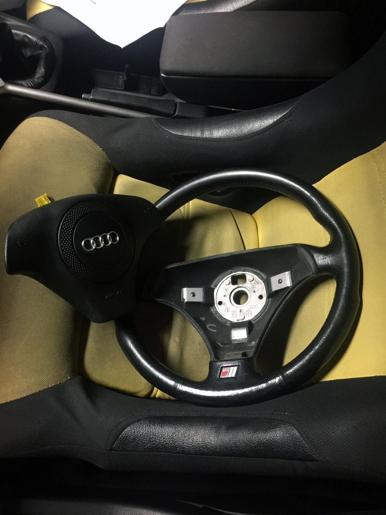

Gamla S4-ratten demonterad.
http://i1074.photobucket.com/albums/w407/Luckard/IMG_1630_zps8tqzi6hc.jpg
Nya navet monterat

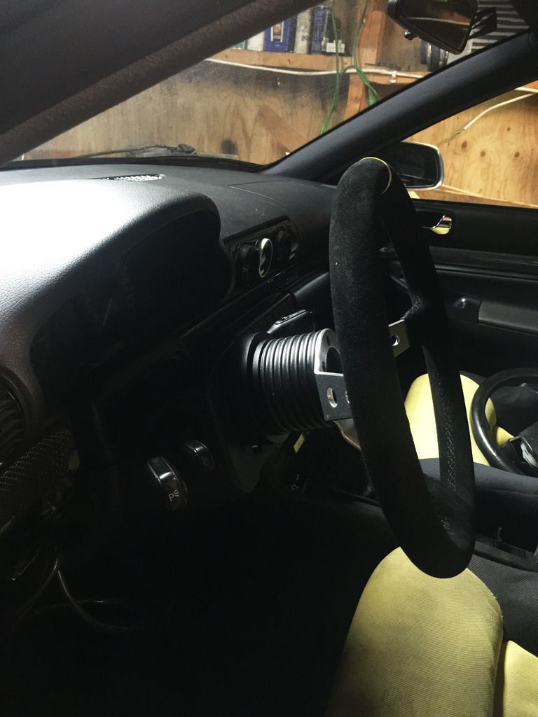

http://i1074.photobucket.com/albums/w407/Luckard/IMG_1631_zpsaahwppgm.jpg

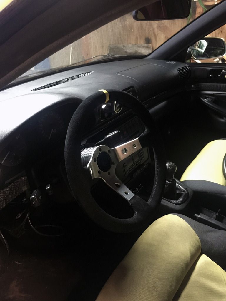

http://i1074.photobucket.com/albums/w407/Luckard/IMG_1632_zpsp1wr0yzf.jpg
http://i1074.photobucket.com/albums/w407/Luckard/IMG_1633_zpsbx80fmrd.jpg
Ratten monterad, tycker dom navet va en aning hög så får ratten ganska nära en fast man har skjutit in rattstången längst in,
sen blev de en bra bit ner till spakarna också men är väl en vänjesak de och får känna efter lite mer sen när man är ute och åker om avståndet till ratten blir bra.

Ser bra ut! smile Vad säger besiktningen om den ratten? (utan airbag)
243 Inlägg
23 februari 2016
#110
ja du..återstår att se, va ju inte problem sist och besikta efter besöket hos maxxtuning.
får ha i äldre volvos dock är de inge airbags i oem så har lite att luta mig emot smile
Om inte annat så plockar man dit en oem-ratt sen inför

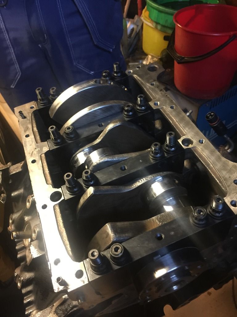

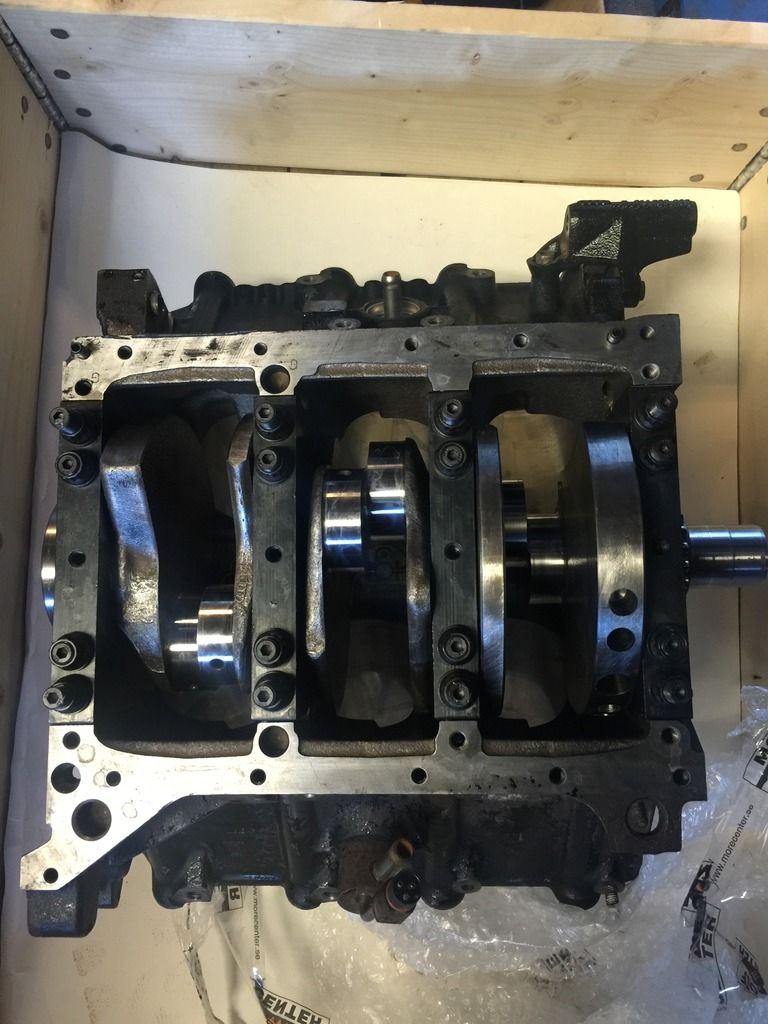

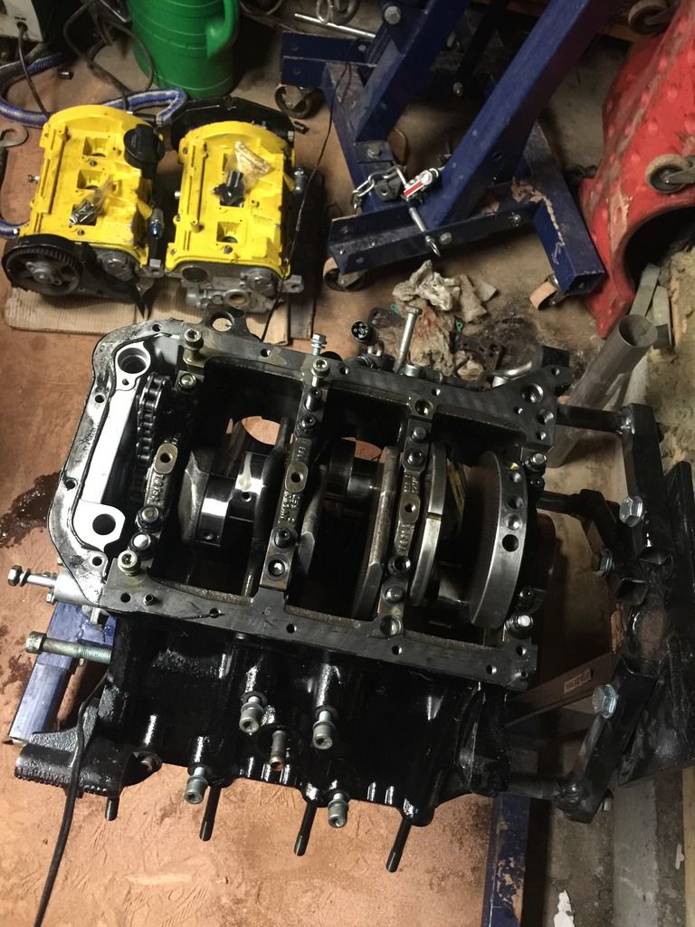

Ledig dag idag för att ta mig en tur ner till jönköping och hämta hem blocket som äntligen är klar från AR-Borrningen för dom nya överfallen, må säga att jobbet blev riktigt bra så nu väntas hem massa packningar så man kan montera ihop motorn komplett big_smile
http://i1074.photobucket.com/albums/w407/Luckard/IMG_1639_zps8yszemrx.jpg
Lastad och klar.
http://i1074.photobucket.com/albums/w407/Luckard/IMG_1640_zpsxrmotqkb.jpg
http://i1074.photobucket.com/albums/w407/Luckard/IMG_1641_zpsjybdcynb.jpg
http://i1074.photobucket.com/albums/w407/Luckard/IMG_1643_zpsdmrb2tnp.jpg
Nya överfallen monterade med vev och lager, något bredare överfall än oem hehe tongue
