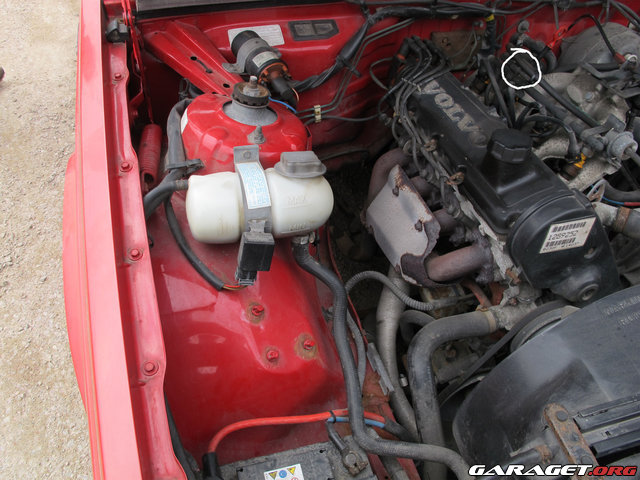

Håller med där. Kolla reläet till bränslepumpen, kan vara det som spökar smile
Annars hade jag monterat av bränsleledningen (den jag ringat in) och kollat om det kommer någon bensin där ifrån. (givetvis måste bensinpumpen gå för att där ska komma bensin) Gör det inte det så är det antagligen pumpen (under bilen) eller reläet som är sönder) smile
https://www1.garaget.org/gallery/images/177/176759/176759-315a16ad1d8f7bb5db3cd91413979fc2.jpg
http://www1.garaget.org/gallery/images/177/176759/176759-315a16ad1d8f7bb5db3cd91413979fc2.jpg
Finns fortfarande bara pump i tanken på denna bil.

finns ju 2 st vita som sitter på samma rad(längre in) vilken är det? Har för sökte trycka o pilla på dom men händer inte så mkt... Men ni tror alltså att det va reläet som pajjat och inte pumpen?
Surric lånar din bild om det är lugnt! smile
Föresten så har denna slanga som jag ringat in med gult typ oxiderat sönder, verkar gå till luftburken. Tycker inte det borde ha någon större betydelse?!
http://oi44.tinypic.com/2s76oab.jpg
2 vita relä? Ta bild. Det vänstra isåfall. Visst kan pumpen va kass men det är jättevanligt att reläet ger sig. Förvärmningsröret går lika bra att köra utan...
