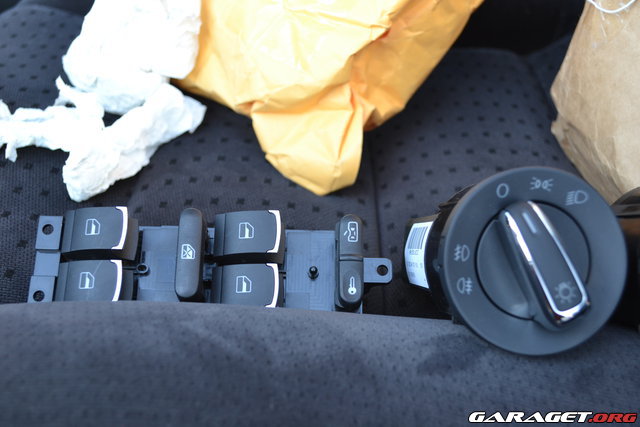

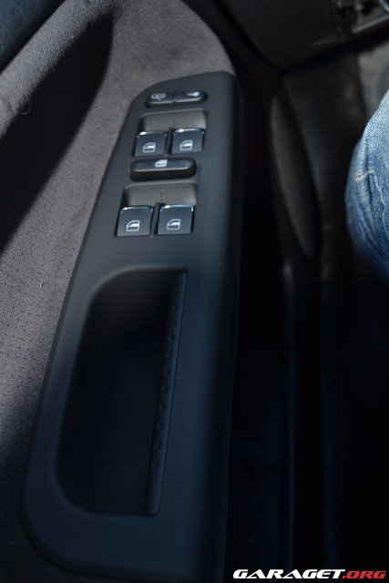

Halloj alla underbar följare!big_smile Idag har det varit super bra väder så tog och tvättade av kärran en andra gång denna vecka.

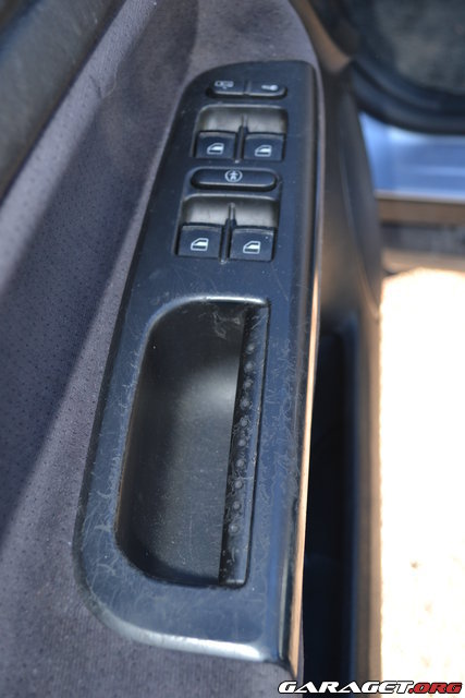

Jag har ju fått hem lite inrednings detaljer nu så passade på att montera lite av det och såklart ta lite kort!
Det som fattas i det stora hela just nu som är kvar att köpa till kupén är ratten,rattkåpa/airbag.
Det ska trilla in ett till paket med lite små inrednings saker snart!
Kvar att göra är att montera dem nya stolarna! (stolsunderreden ska byggas också)
Kommer bjudas på lite blandade bilder, med riktigt bra fitment (läs höghus).cool

Ny VS Gammal!
https://www1.garaget.org/gallery/images/192/191233/191233-2440350ee021f4367cf4eb075d397564.jpg
https://www1.garaget.org/gallery/images/192/191233/191233-3d20dc6a131eece69902cd03c1b62ff6.jpg
https://www1.garaget.org/gallery/images/192/191233/191233-444a87a475d7be8d47aaf564e1c1f1da.jpg
https://www1.garaget.org/gallery/images/192/191233/191233-7344d57513e08bde9fe2b33a101df7c6.jpg

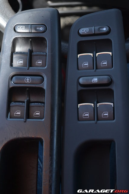

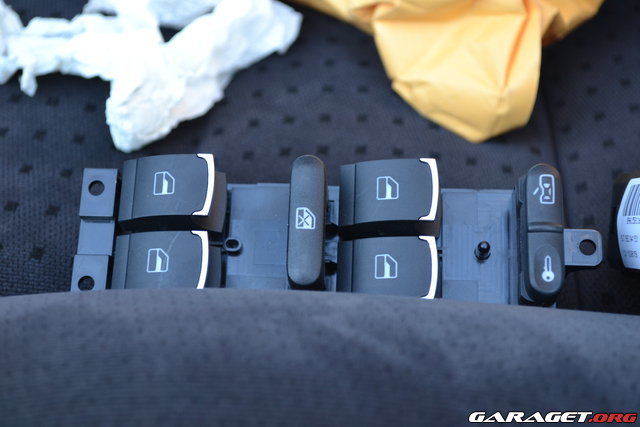

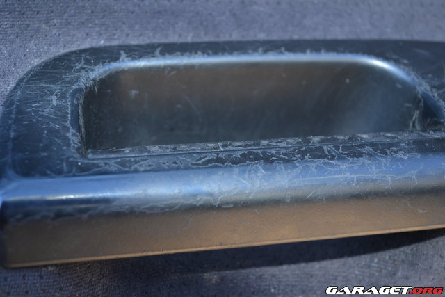

Gammal VS Ny. Den nya har lite fina små kromribbor
https://www1.garaget.org/gallery/images/192/191233/191233-2dee124abb86a02c27f00be1fe4f40ea.jpg
Monterat och klart!

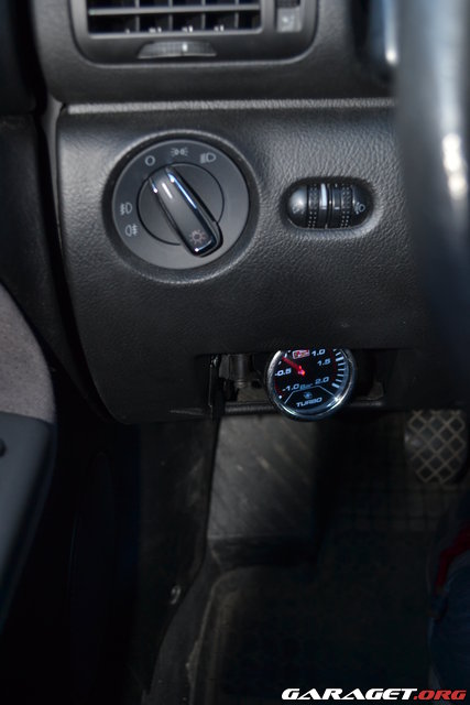

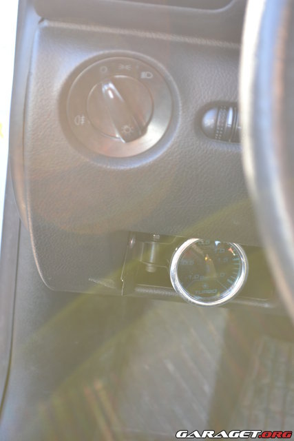

Min placering av laddtrycksmätaren! lite diskret och smidigt!

Nya ljusställaren

Lite myspys-detaljer är alltid trevligt! smile jävlades lite med min laddtrycksmätare idag, men jag ska skriva en snutt om det imorn smile

Vart köpte du knappar och ljusvred ifrån?wink mina dörrhantag har sett bättre dagar hmm
Min projekttråd!
Eat/Sleep/Volkswagen
362 Inlägg
31 mars 2014
#71
Hittade lite roliga saker på ebay! smile annars har nog VAG också grejer! smile

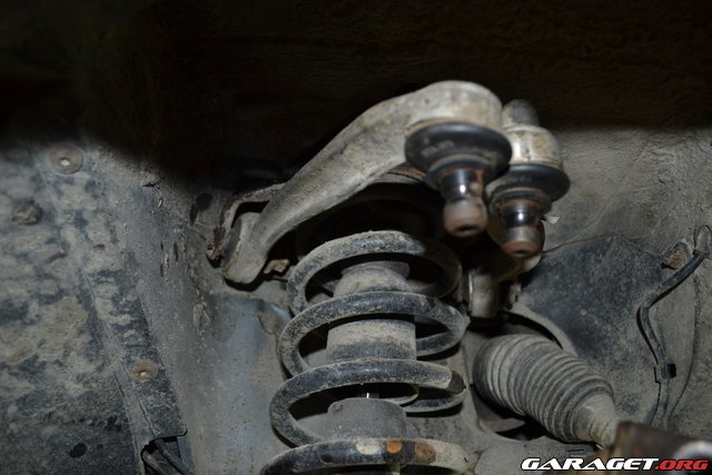

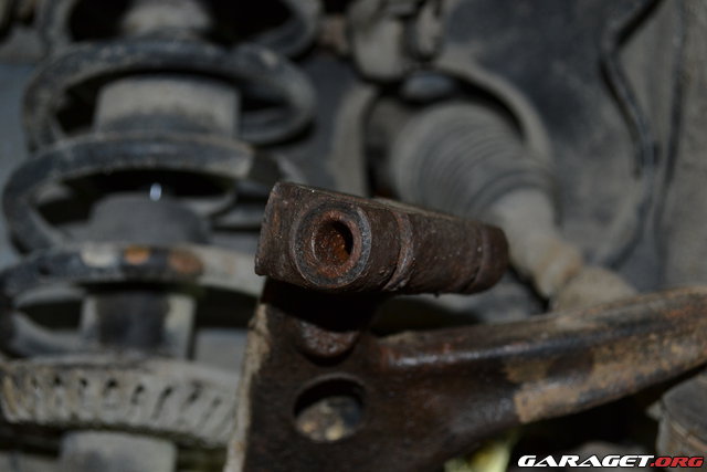

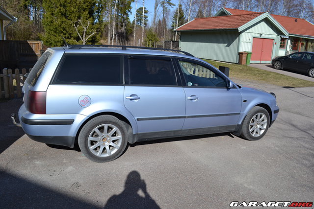

Bilen har nu varit på pallbockar i ett par dagar! Men har äntligen landat på marken efter montering av coils, drivknut och uppmålade broms ok. Även nya skivor och klossar fram! (bak är bytt i nov)
Så jag hade ingen aning om hur det skulle funka med coils så ställde dom bara lika och släppte ner skiten på marken och tänkte att jag skulle köra in både nya skivor och klossar och så att coilsen satte sig lite. Den kommer sänkas betydligt mer så ni behöver inte vara oroliga! Största jag väntar på är att köpa mina nya sommar fälgar 19'' så att man kan passa in hur jag vill ha det! Huvudsaken är att dom är på iallafall!
Kommer bjuda på lite bilder, blandat på allting och visar lite hur jag gjorde när jag monterade mina coils! Jag prövade gå till väga på två olika sätt i fram. Men jag dokumenterade bara det ena!

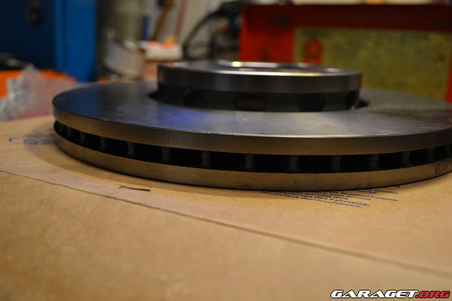

Lite delar man har samlat på sig!
https://www1.garaget.org/gallery/images/192/191233/191233-0fcb6971d38cebc3f7a8fa1c63f2e51b.jpg
https://www1.garaget.org/gallery/images/192/191233/191233-b80f73e30ebb41752c428808bb74ae5d.jpg
Svetstråd och svetssko som ska användas till stötfångarna!
https://www1.garaget.org/gallery/images/192/191233/191233-d0c8398c5a1ac7427d7506ce904deca2.jpg
https://www1.garaget.org/gallery/images/192/191233/191233-076f7c19fbf918507a52c5d1061af78d.jpg

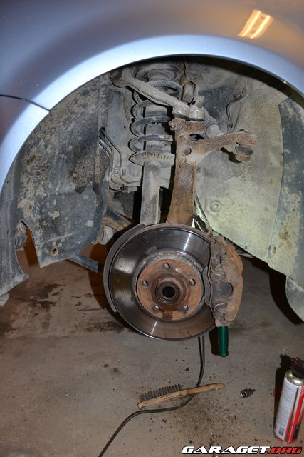

Före coils.

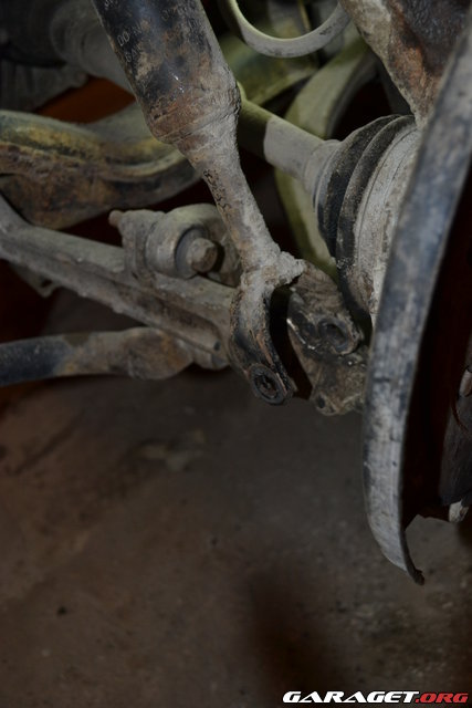

Började med att lossa denna bult till drivknuten!
https://www1.garaget.org/gallery/images/192/191233/191233-4d6cb39d3e4101177c980bb11867600b.jpg
Sen såg det ut såhär:
https://www1.garaget.org/gallery/images/192/191233/191233-b420ba2f4807483c99f9de379d79b695.jpg
Lossa fjäderbenets nedre infästning:
https://www1.garaget.org/gallery/images/192/191233/191233-43afd3122084e77d09faa59285e68437.jpg
Sedan denna till två länkarmar (?)
https://www1.garaget.org/gallery/images/192/191233/191233-129eb05499852440b814999f0880d70a.jpg
https://www1.garaget.org/gallery/images/192/191233/191233-cd7bba8a97a1f45e421c9a5d84be3d3b.jpg
Sedan lossar dom tre bultar som håller fästplattan i överkant!
https://www1.garaget.org/gallery/images/192/191233/191233-813c106ea96b18c60550bab4453b3556.jpg

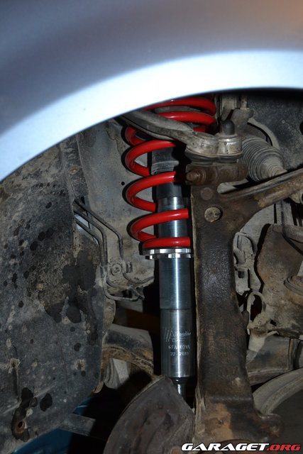

Ena coilisen på
https://www1.garaget.org/gallery/images/192/191233/191233-9bbe2cb31cad895bd96b1be89d7537bc.jpg
Sen finns det ett annat sätt att gå tillväga som nixon89 tipsade om tidigare i tråden som jag prövade på andra sidan, där man lyfter av två plastlock lackade i bilens färg under plast locket sitter två muttrar som håller fast fjäderbenet i överkant. lossa enkelt dom två och den nedre så faller benet sedan ut!

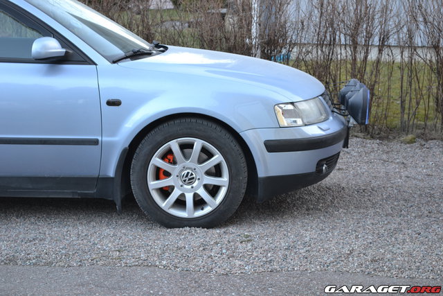

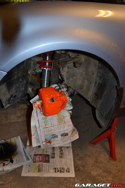

Målning av ok, Färgen blev orange!
https://www1.garaget.org/gallery/images/192/191233/191233-3183ab56d613a8e000c5bfc84220ee52.jpg
https://www1.garaget.org/gallery/images/192/191233/191233-285ba11e3af4b08390c95021979331ee.jpg

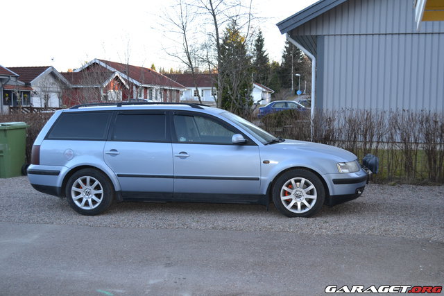

Med coils på:
https://www1.garaget.org/gallery/images/192/191233/191233-9e10175cdc8eb6918f70e1ca4c426946.jpg
https://www1.garaget.org/gallery/images/192/191233/191233-bed4c8643e8111bc0d4cf69f71c0d0b6.jpg
Sammanfattnings vis så blev det jäkligt bra! hyfsat smärtfritt. Det som är jag inte har sänkt den speciellt mycket bak bara men det ordnar sig!
Kommer ta tag i fronten och bakstöttan snart när det blir lite ledighet! smile
