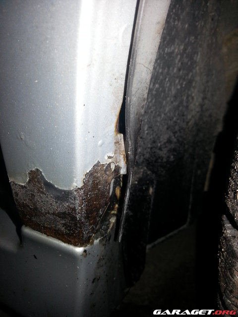

https://www1.garaget.org/gallery/images/194/193936/193936-f5252bb973dd70f21a55a326d01572e7.jpg

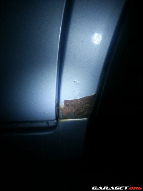

Rosten på hundbenet förarsida

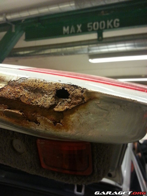

Rost över hela bakluckan (finns fler bilder i mitt fotoalbum)
https://www1.garaget.org/gallery/images/194/193936/193936-372f59c853dcd376c0d476c2f231d4d0.jpg
Kunde slå igenom det med en skruvmejsel! sad
Men som tur var så fixades dessa problem fort! smile

Rosten på karossen och hundbenet är inte längre ett problem wink

Den gamla bakluckan kasserades och en ersättare sattes på!
https://www1.garaget.org/gallery/images/194/193936/193936-a58a86d084d976504c5f4d4710a73e1c.jpg
Nu är bilen lite av en sleeper (eller som pappa kallar det "smygare") wink
Den nya luckan är inte helt rätt justerad, saknar toning och har ingen vinge. Men det är ett senare problem, för nu har bilen en helt rostfri baklucka! big_smile

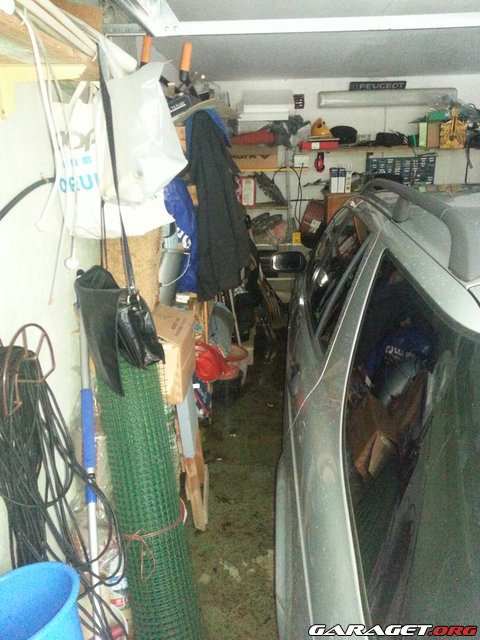

Om ni undrar varför jag inte har några bra bilder på bilen i helhet så beror det på några saker. Främst att att inte har körkort än och kan inte köra den nånstans för att ta foton.
https://www1.garaget.org/gallery/images/194/193936/193936-47186c85fef1ed7ecfe0333f1b2e27a0.jpg
Men också att den just nu står ganska tajt till just nu!
Tar ut den till våren, då kan man jobba mer på den med!
Tro mig, det kommer fina foton inom sin tid. wink

Ser riktigt fint ut! Men ta av tröskelplasten (om du inte redan gjort det)kan garantera dig att du finner mera rost där, när det kryper upp på hundbenet så är det bara toppen av ett isberg. Kommer att följas!  (Är 18 så kul med jämnåriga som håller på med Saab! big_smile )
157 Inlägg
29 december 2013
Jo, jag vet att jag borde göra det. Men vet inte om jag vågar... roll
Sedan så var jag osäker hur man skulle få av dem, vet du om det bara är clips eller sitter det några dolda skruvar med?
Och tack det samma! Det var ingen dålig samling du hade själv! big_smile
390 Inlägg
29 december 2013
Svårt att ta av den är det inte, sitter plastmuttrar av storlek 10 på undersidan plasten och sen tar man bort gummilisten som dörrarna tätar emot vid tröskelplasten,, där sitter det en del skruv med storlek 8 och även några skruv vid innerskärmarna smile Men som du säger, inte kul att ta av och se vad som döljer sig... fick svetsa upp hela trösklarna på min gamla 9-5 vector-02:a. Men behöver ju inte vara så allvarligt på din smile Kul att du gillar min lilla samling! big_smile
157 Inlägg
29 december 2013
Göttans, då får jag förbereda mig mentalt till våren när jag kan ta ut bilen ur garaget! smile
Får hoppas att det inte har rostat igenom, eftersom det vara bara kryp/ytrost på själva hundbenet.

Hade samma fel jag med hundbenet fast mindre och jag fick svetsa upp trösklarna på vissa ställen så var beredd på det tyvärr smile Men riktigt kul att du lagar upp den! kommer bli fin fint! smile

Det var längst bak vid hundbenet jag fick skära ur och lägga i en liten plåtbit bara så det kunde vart värre resten var det färgsläpp och ytrost bara så slipade ner allt och drog på underredsmassa och bytte plåten där den var bedrövlig smile

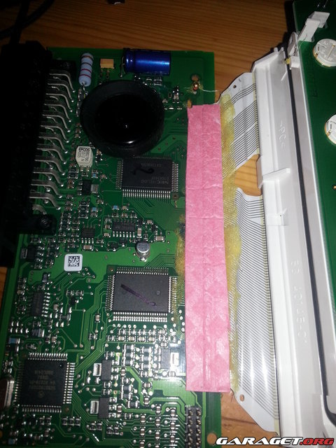

Då jag läst att strykjärn och lödning inte var så bra så bestämde jag mig för att helt enkelt köpa en ny kabel! smile
Sagt och gjort så beställdes det en ny kabel från tradera.
Perfa tänkte jag!
Tillslut när kabeln kommit, och fick jag tiden efter en massa prov och inlämningar i skolan så satte jag igång!
Dock så började det inte med många positiva tecken... hmm
https://www1.garaget.org/gallery/images/194/193936/193936-33910fa1d6181828e32f7cf88f6f1b71.jpg
(no shit sherlock)
Medans jag öppnar den för första gången så märker jag en massa saker som inte hör hemma i en "orginal" SID.
Massa lim rester, olika saker för att stödja upp innehållet och lite annat smått och gott.
När jag tillslut kommit till boven i dramat så förstår jag att någon annan buse hade vart inne och försökt fixa den!
https://www1.garaget.org/gallery/images/194/193936/193936-41e41c85b602f5b5b06efefa6780a1d7.jpg
Och han hade använt tryckmetoden (med en disktrasa), vilket jag också tänkt använda från början!
Men jag kände att en ny kabel var bästa vägen att gå!

Tog inga bilder på detta, men kan bara sammanfattas som en stor fail!
Då kabeln knappt hade nått lim på sig för att kunna fästas mot skärmen och kortet!
Jag testade en massa metoder för att få det att funka! Men alla försök var förgäves. sad
Den kvällen så var jag allt lite småtjurig...
Så just nu visar skärmen ingenting och väntar på att bli skickad till någon som kan sin sak!
Hoppas man kan få med en trevlig "After:" bild då! smile
