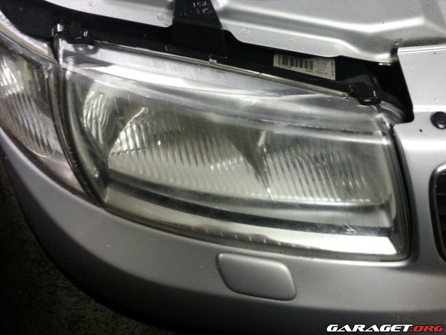

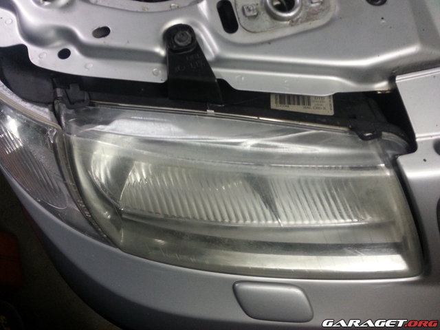

Har fått tummen ur och gjort lite nytta idag!

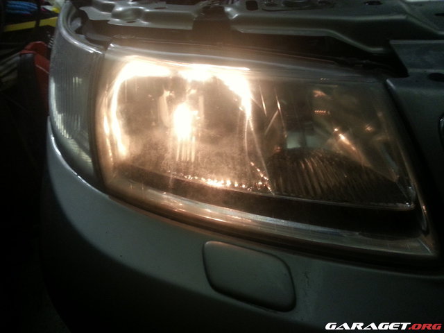

Har tyckt att mina lycktglas sett lite gula och matta ut (har sett mycket värre dock!), och länge tänkt på att fixa till dem!
Såg lite videoklipp på youtube igår om hur man skulle kunna "renovera" sina främre lyktglas!
Blev så nyfiken så jag ville testa det då, men det var kanske inte var så passande kl 12 på natten tongue
Så testade detta idag...
och ta mig fan det funkade!
Före:
https://www1.garaget.org/gallery/images/194/193936/193936-de7f2f3628ac48fcfbabf28e3b2b0859.jpg
Efter:
https://www1.garaget.org/gallery/images/194/193936/193936-e22beb9a6a3767ef0c6e9636c85bc869.jpg
(syns inte så bra vilken skillnad det blev i denna vinkeln)

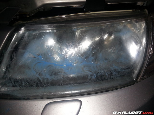

Vad behövdes göra för att skapa detta resultat då...?
https://www1.garaget.org/gallery/images/194/193936/193936-1506285e48810d16cb8986910daec1c8.jpg
...Tandkräm och en massa gnidande! big_smile
Resultatet blev ganska bra! Mycket bättre än vad jag förväntat mig!
Sedan sa farsan att vi hade Autosol hemma... Vilket gjorde att det kändes onödigt att ha slösat en massa tandkräm, men jaja.
Så gnugga på Autosolen och förbättrade resultatet ännu mer wink
Men är petig av mig så får polera upp dem när jag ändå ska polera/vaxa bilen till våren!

Tänk bara på att skaffa ett riktigt bra uv-skydd till plasten på lamporna sen för annars blir dom lika illa som förut smile
Jag använder 3M och de har hållit i över 1 1/2 år snart :-)
Keep up the good work!

När jag fixade Farfars framljus så körde jag först med 800 och sen 1500 vatten papper för att få bort det gula, Sedan så körde jag med poler maskin och scratchremover polermedel smile Blev riktigt bra faktiskt!

Tänkte göra det när jag fixat till det ordentligt, vart skulle kunna man köpa det? smile
Var nått sånt jag hade i tankarna (och sen uv-skydd wink), men behövdes det inte grövre papper än 800? smile

tror det var 800 våtslip jag använde som grövst smile beror ju naturligtvis på hur mycket repor och gult det är smile men man får jobba ett bra tag/papper för att få det bra smile

Jag jobbar med rekond så jag har de på jobbet men ska kolla om man inte kan lösa något där wink
Ne de räcker lätt med 800 papper sen upp till 2500.
http://youtube.com/watch?v=BGQEHhxXYoc bra video om du vill kolla lite trix

Det skulle vara toppen! smile
Riktigt bra video med, men jädrar vad många steg jämför med det man sett innan! yikes

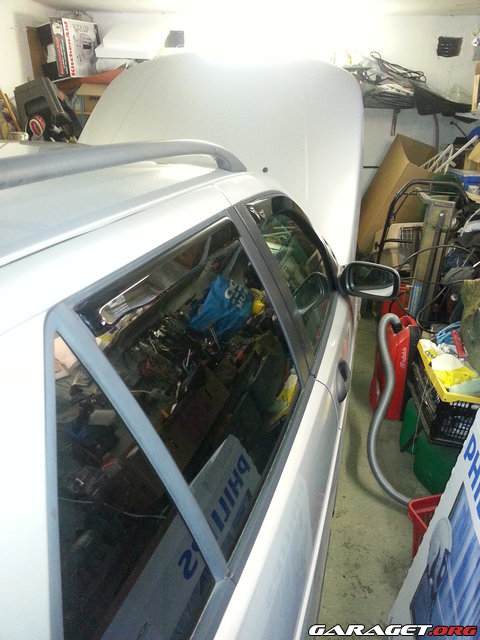

Idag så har mina vindavvisare kommit!
Tanken var att sätta på dem till helgen, men kunde inte hålla mig smile
Så här är resultatet!
https://www1.garaget.org/gallery/images/194/193936/193936-f86d1ad8c8f1ae99b7b1cabcc9d3fba1.jpg
https://www1.garaget.org/gallery/images/194/193936/193936-1738bab7b9916da52568ee576de35fe5.jpg
Farsan ville också vara med i leken och beställde ett par samtidigt wink
https://www1.garaget.org/gallery/images/194/193936/193936-476fcc64bb8b6744d7275beff286c108.jpg
Installationen vart busenkelt och tog en kvart! Sånt gillar vi wink

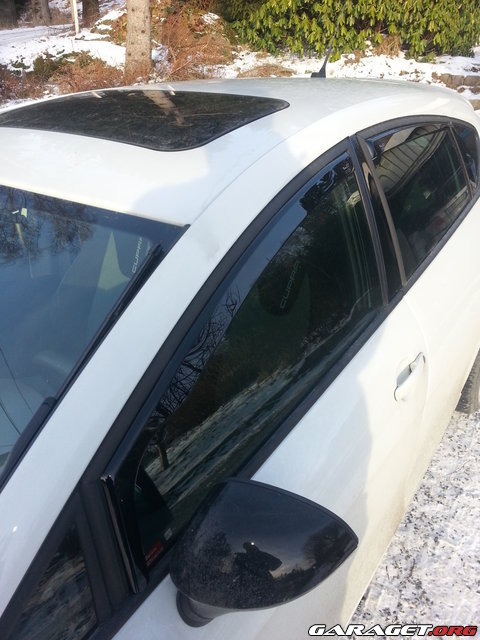

http://www1.garaget.org/gallery/images/194/193936/193936-f86d1ad8c8f1ae99b7b1cabcc9d3fba1.jpg
http://www1.garaget.org/gallery/images/194/193936/193936-1738bab7b9916da52568ee576de35fe5.jpg
http://www1.garaget.org/gallery/images/194/193936/193936-476fcc64bb8b6744d7275beff286c108.jpg

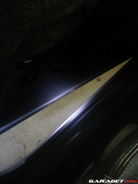

Porrbelysningen är fixad och klar! big_smile

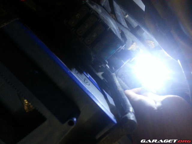

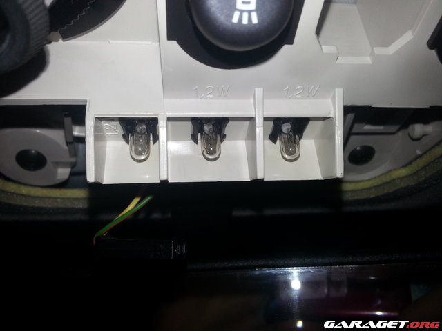

Fick också chansen att kolla vad det är för lampor vid bält varnar skylten. En har slocknat så jag är sugen på att fixa det smile
https://www1.garaget.org/gallery/images/194/193936/193936-5928e15e2b043dc797b126f3771e656e.jpg
Nån som vet vad detta är för lampor? (jag menar nått annat än 1.2w)

Bytte även parkeringljusen, och vid första anblick så såg det ut att bli bra wink
https://www1.garaget.org/gallery/images/194/193936/193936-0b79691dfaa0ae86a70c0542d4bbf8b4.jpg
Lyser gött!
Före:
https://www1.garaget.org/gallery/images/194/193936/193936-541d3016ee818ad74b42da92afc6f7c8.jpg
Efter: big_smile
https://www1.garaget.org/gallery/images/194/193936/193936-c5536f004f66150d91c031ee144bf64e.jpg
Och detta blev slutresultatet med halvljuset på, xenonlook lampor + led smile

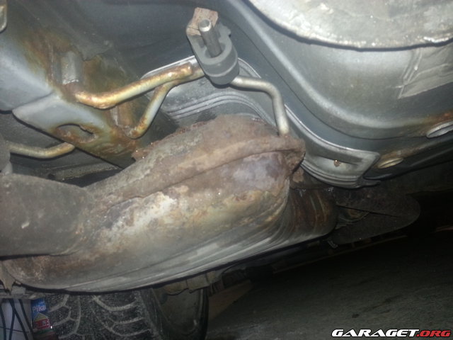

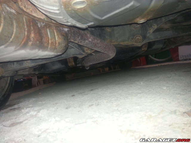

Det verkar som jag "måste" byta hela avgassystemet wink
https://www1.garaget.org/gallery/images/194/193936/193936-5f8bb26953d354a0435652e0608a245f.jpg
Inte så farligt egentligen men en bra orsak wink
Men också att jag måste slipa och rostskydda undertill så fort jag får chansen att komma åt under hmm

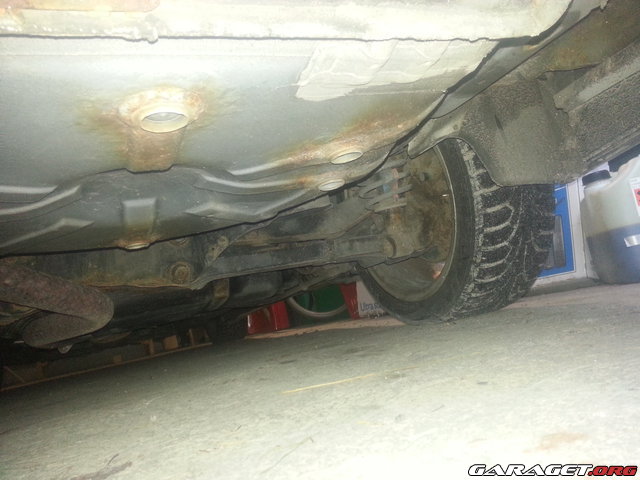

Btw vet nån om bilen ska ha sån här camber, och vara så låg ? (hjulet är nästan i höjd med kanten)                        Slitna bussningar?
https://www1.garaget.org/gallery/images/194/193936/193936-9f733111e36cfb1131b1ea1db8713748.jpg
Synes! big_smile
http://www1.garaget.org/gallery/images/194/193936/193936-5928e15e2b043dc797b126f3771e656e.jpg
http://www1.garaget.org/gallery/images/194/193936/193936-0b79691dfaa0ae86a70c0542d4bbf8b4.jpg
Lyser gött!
Före:
http://www1.garaget.org/gallery/images/194/193936/193936-541d3016ee818ad74b42da92afc6f7c8.jpg
Efter: big_smile
http://www1.garaget.org/gallery/images/194/193936/193936-c5536f004f66150d91c031ee144bf64e.jpg

Nu till det tråk/roliga
http://www1.garaget.org/gallery/images/194/193936/193936-5f8bb26953d354a0435652e0608a245f.jpg
http://www1.garaget.org/gallery/images/194/193936/193936-9f733111e36cfb1131b1ea1db8713748.jpg
Synes! big_smile
Väldigt vanligt med slut bakvagn på 9-5orna, Dämparna och bussningarna är riktigt usla (har bytt själv så vet) wink
jag fick byta länkarmsbussningarna och yttre kulbussningar + dämpare och sen hjulinställning på det så blev det bra:) Vet du om den äter insidan på däckena? för isåfall är det det som är felet tyvärr.
Jo det är väl det på alla tyngre bilar hmm
Dämparna verkar vara i okej skick på min, då de beter sig som de ska göra när man skakar på bilen!
Kan tänka mig bussningar, då jag hört lite klonk bakifrån...
Är väl lika bra att göra hela vägen runtom, blir dyrt nu när man också ska byta avgas och skaffa sommardäck!
