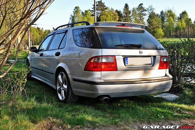

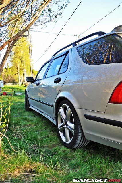

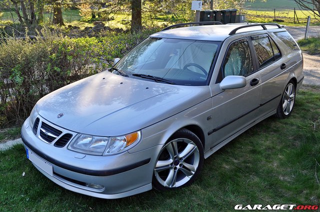

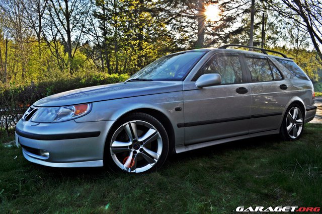

Nu sitter däckjävlarna på!
Å fasiken vad najs det blev! big_smile
(Bildbomb!!)
https://www1.garaget.org/gallery/images/194/193936/193936-1416ea6d73659b8c2e09f0792ee2b9ee.jpg
(ignorera det vita överdraget, vill inte att skinnet ska stå i den direkta solen nu när det steker på!)
https://www1.garaget.org/gallery/images/194/193936/193936-6c9a67c9529a412659351b404e6dd3b3.jpg
https://www1.garaget.org/gallery/images/194/193936/193936-d6ff754601560032ee23af0efc481ca0.jpg
https://www1.garaget.org/gallery/images/194/193936/193936-e79c014ccbd47410b203547a7fa9583e.jpg
https://www1.garaget.org/gallery/images/194/193936/193936-0dac4462a4c250a8b9c1d7f251f90860.jpg
Dessa ska jag nog inte dippa på ett bra tag. Tycker det blev väldigt cleant som det är!

AeroMackan skrev:
Vart riktigt snyggt med dom där fälgarna big_smile
Tack! Blev faktiskt mycket bättre än vad jag trodde det skulle bli smile

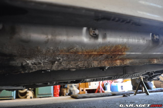

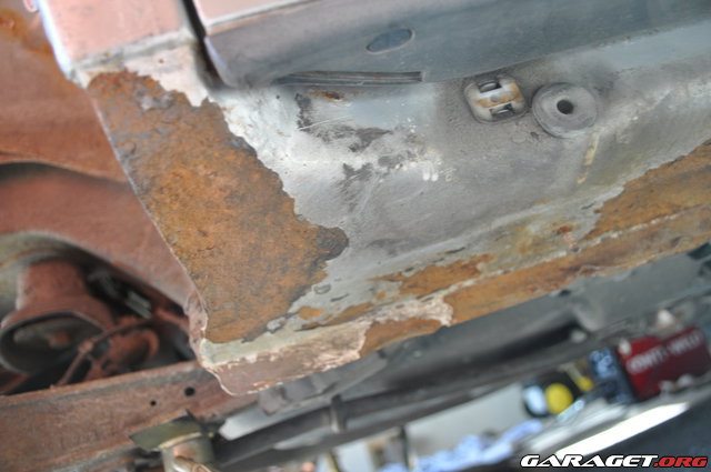

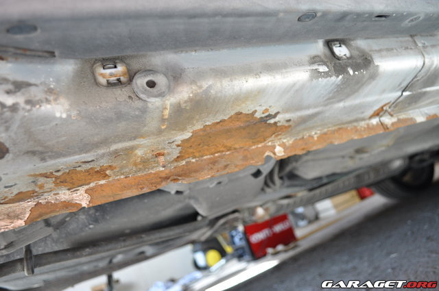

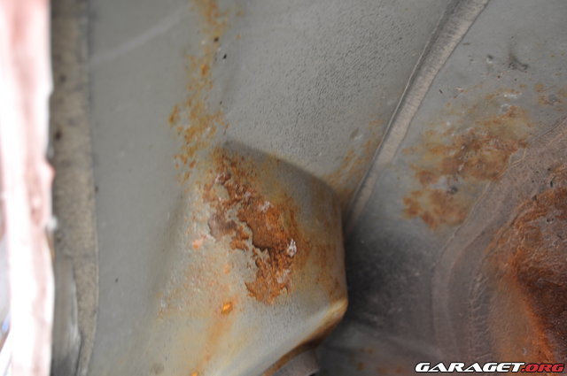

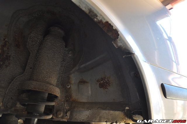

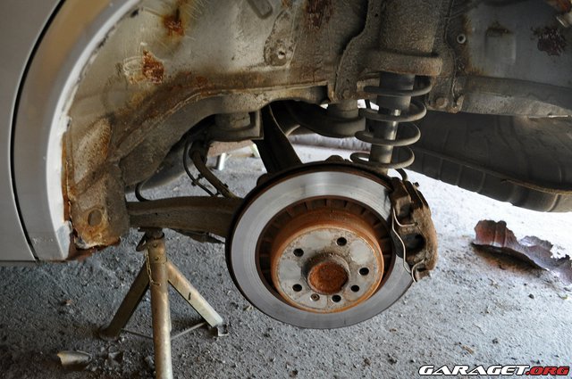

Hittade mycket rost men inte mycket hål!
Tyckte det var väldigt mycket fastän bilen är 12 år gammal, men men...
Lägger upp alla bilder på rad och lägger kommentarer på vissa!
https://www1.garaget.org/gallery/images/194/193936/193936-7612f3dbb07fb594cfbc8bbba1df32ab.jpg
https://www1.garaget.org/gallery/images/194/193936/193936-8167f89e98df7604d9943ac3b69463fa.jpg
https://www1.garaget.org/gallery/images/194/193936/193936-1694a3c99f0341d52170fa936a7eea46.jpg
https://www1.garaget.org/gallery/images/194/193936/193936-844e373bb9bbd0fa73dd2669b228e6e4.jpg
https://www1.garaget.org/gallery/images/194/193936/193936-6d355457b54ba4705f569dc0df63a0ee.jpg

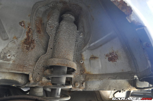

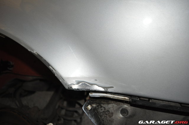

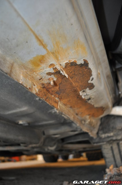

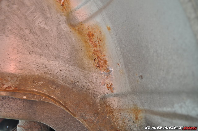

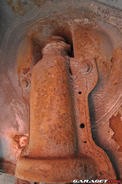

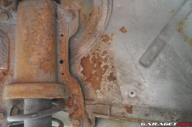

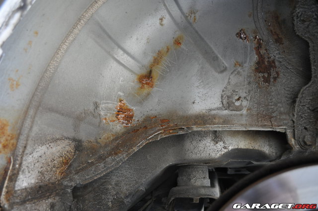

Fanns som ni ser lite ytrost lite överallt i den vänstra innerskärmen.

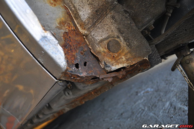

Men sedan så fanns den värsta punkten nedanför/bakom hundbenet! hmm

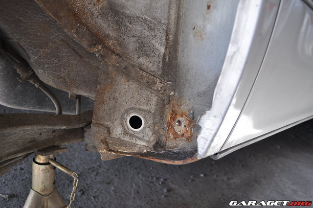

https://www1.garaget.org/gallery/images/194/193936/193936-cca47ad5ba4e73f840c02dbfa566f2ad.jpg
Denna tror jag är precis bakom främre hjulhuset förarsidan.
https://www1.garaget.org/gallery/images/194/193936/193936-532a46fe54973f1ccbe724004296836f.jpg

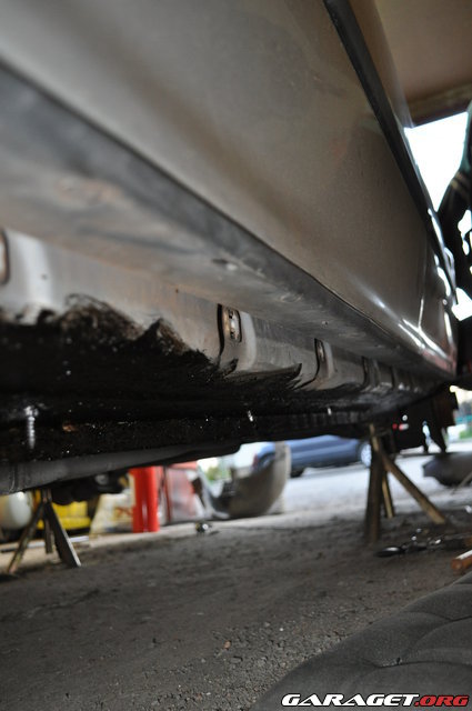

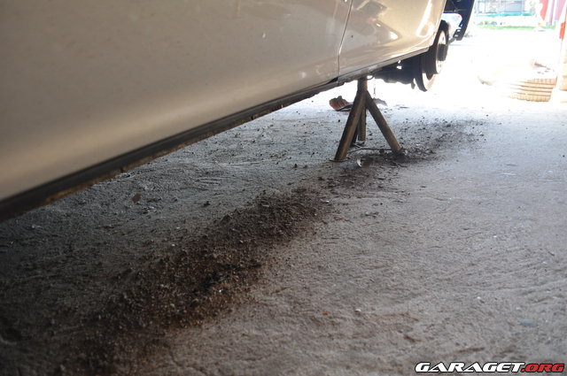

En blandning utav grus/stenar som kommit ur sidokjolen, fanns mkt mer i själva kjolen med!

Inte lite skit som kom ur kjolen där :S

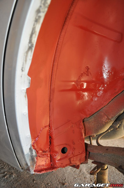

https://www1.garaget.org/gallery/images/194/193936/193936-220b0185db4b6650fd31d2ed7cbee6a4.jpg
Här var det svetsat och nästan klart! Det är bara rostskyddsgrunden som ligger på!

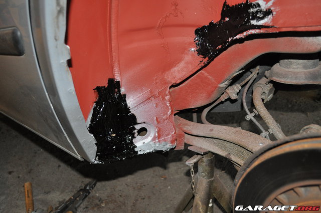

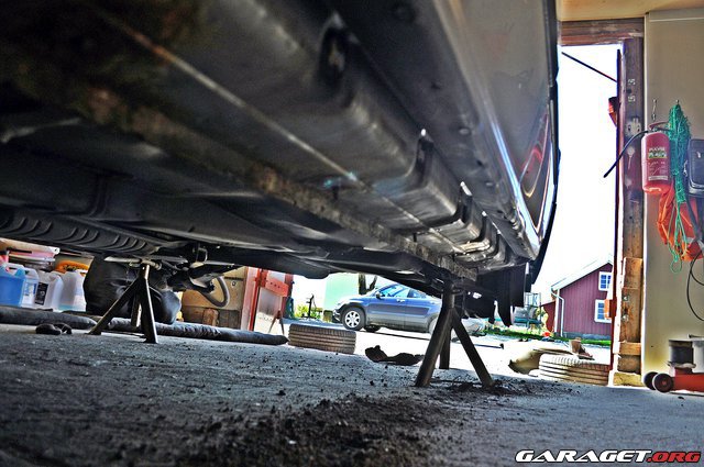

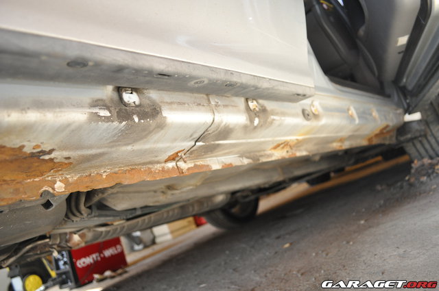

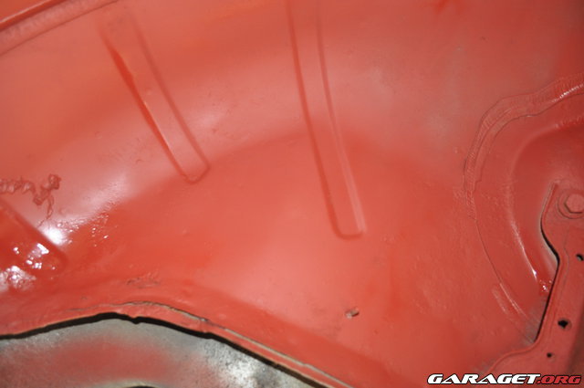

Andreas fixade de gamla rostlagningarna så de blev bättre/snyggare smile
https://www1.garaget.org/gallery/images/194/193936/193936-fa2294b214f0d9d4fea52fc18053b227.jpg

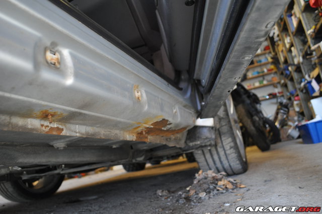

Här är hur trösklarna blev efter ett lager hammarlack och ett lager underedsmassa! (efter rostborttagningen då)
https://www1.garaget.org/gallery/images/194/193936/193936-da011edbf985eb8a528d604d8456f326.jpg
De utsatta områdena fick sig underedsmassa på sig innan själva rostskyddet gick på smile
https://www1.garaget.org/gallery/images/194/193936/193936-cd6cdc0d9596efae23d7065ed1f570a1.jpg
Har dock ej bild på allt klart då det inte var prio ett att ta kort! tongue

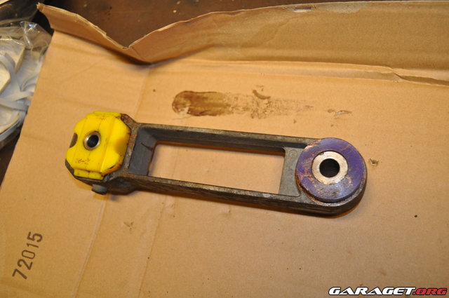

Motorstaget fick sig nya bussningar med, skönare växellåda nu smile
De gamla var ju ganska slut!
https://www1.garaget.org/gallery/images/194/193936/193936-092dd162a2914446dd6e9b1b9088af9f.jpg

Riktigt skönt att ha det gjort och veta att bilen håller iaf några år till wink
Tackar Andreas (saab_2takt) för hjälpen!

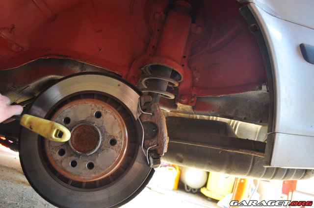

Funderar även på en sak. Har haft det ända sen jag köpte bilen.
När man bromsar lätt i låga hastigheter så "klonkar" det bakifrån.
Låter som att bromsskivan tar i nånstans i oket?
Någon har en teori?
Samt att nu så kan man känna och höra bromsservon?  Det vibrerar i pedalen och "buzzar" lite när man bromsar, håller kvar sig någon sekund efter. Är den påväg att ge upp eller vad?
Bromsvärderna var inga problem på besiktningen, så jag är lite fundersam? :S

Tog sin tid att fixa den men bidde fint! smile Tror på att dina belägg har konstarts sig (fastnat m.m.) eller oken är gamla och tråkiga. Bara och riva och kolla på beläggen och se så kolven rör på sig som den skall. smile
Kolla gärna in mitt projekt : SAAB 900S TURBO 1991
4 442 Inlägg
5 maj 2014
#138
Håller med, bara lossa och kolla. Lite rostlösning på kolven och fetta in glidpinnarna ordentligt wink en spricka / läcka i bromsslangen till oket kan få lite liknande effekt.
Tänkte göra så förra helgen, men det blev inget av det. Får ta och (försöka) göra nått sånt denna istället! smile

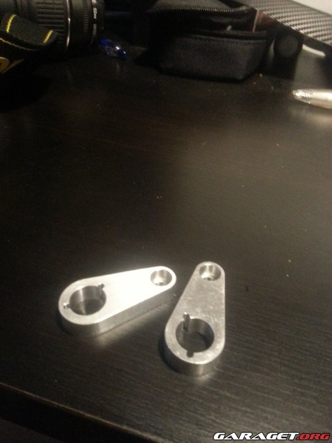

Har även fått leverans på dessa små rackarna smile
https://www1.garaget.org/gallery/images/194/193936/193936-8234b6d640226d72efc97e2b61403aaf.jpg
Förhoppningsvis blir de bra väder i helgen så man kan byta ut dem!
