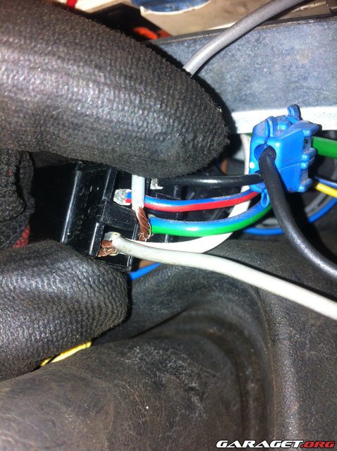

Är väldigt tacksam om någon har nå bra svar hur man kopplar förbi startspärren och vart den sitter? smile

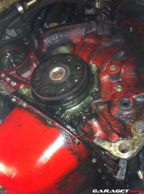

https://www1.garaget.org/gallery/images/190/189707/189707-4df7503b9dee535a534b89639d2993d3.jpg
Fått ner kardan, växelspak, låda, turbinhjulet, svänghjul smile

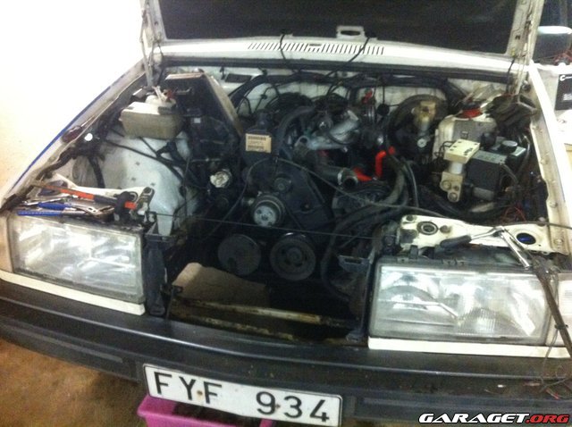

https://www1.garaget.org/gallery/images/190/189707/189707-9e1f91e83234a6aa686886e5834101bd.jpg
Fått ner kylaren,ojekylningen till lådan, intercooler osv smile

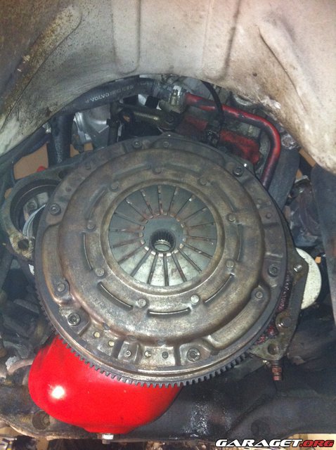

https://www1.garaget.org/gallery/images/190/189707/189707-17e5b64e6cebfb2368136a7afdfd50c5.jpg
Fåt dit svänghjulet, kopplingen och tryckplattan smile imorgon åker lådan och kardan upp plus lite annat eventuellt smile

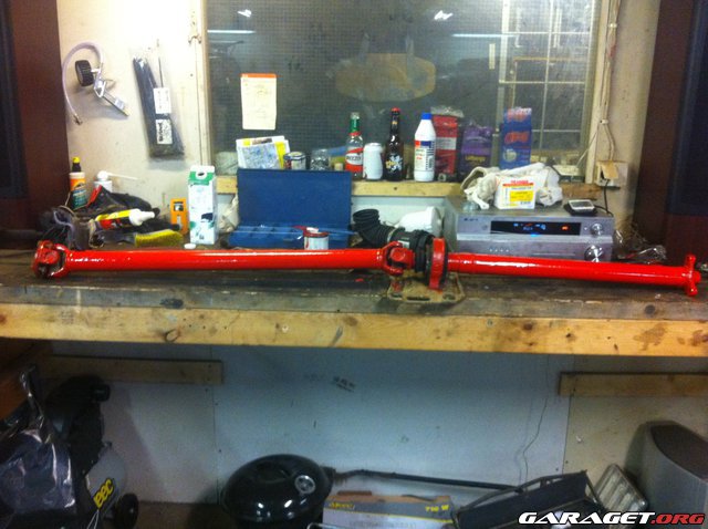

https://www1.garaget.org/gallery/images/190/189707/189707-5e8dc9b46a1f925003957332d24b249e.jpg
Passade på att måla kardan också smile

ett tips innan du skruvar dit växellådan är att nolla motorn och sedan kolla du satt den "plana" plätten på svänghjulet rakt ut i startmotor hålet annars kommer den inte starta smile sen sitter startspärren under ciggarett asken typ, det är den blåa och den rosa kablen som ska kopplas ihop så har du ingen startspärr längre smile

Tack så mkt svänghjul koppling tryckplatta låda kardan e uppe nu och har fixat startspärren bild kommer på det så ni andra får se smile pedall stället är nästan helt uppe men det fixas imorrn smile
25 Inlägg
3 januari 2014
https://www1.garaget.org/gallery/images/190/189707/189707-69f61c92e5c40c700be72aeba285fbfc.jpg
Så där här har vi startspärren en står kontakt som satt i växelspaken på kontakten finns 4 kanlar grön/blå och vit ska kopplas ihop då är den från kopplad så man kan starta ! smile

Det där med startspärren knippsa av dom där 2 kablarna istället blå/grön och vit å sätt en hona å en hane där å sätt ihop ! smile

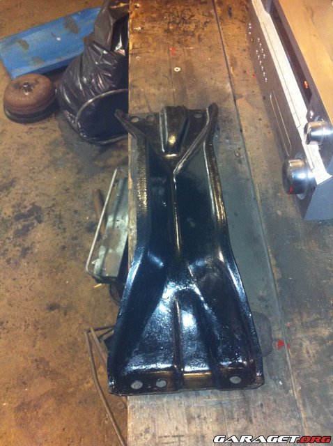

https://www1.garaget.org/gallery/images/190/189707/189707-3cdb1a2ad0ee5f4f431b6a73a7fce78d.jpg
Växellådsbalken ner slipad å målad smile

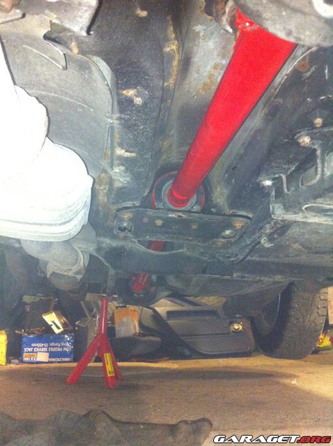

5 januari 2014
https://www1.garaget.org/gallery/images/190/189707/189707-df3f0926a6759affcf37ca99745c8bf5.jpg
Kardan uppe ner slipad och målad lyser upp ganska bra haha smile
