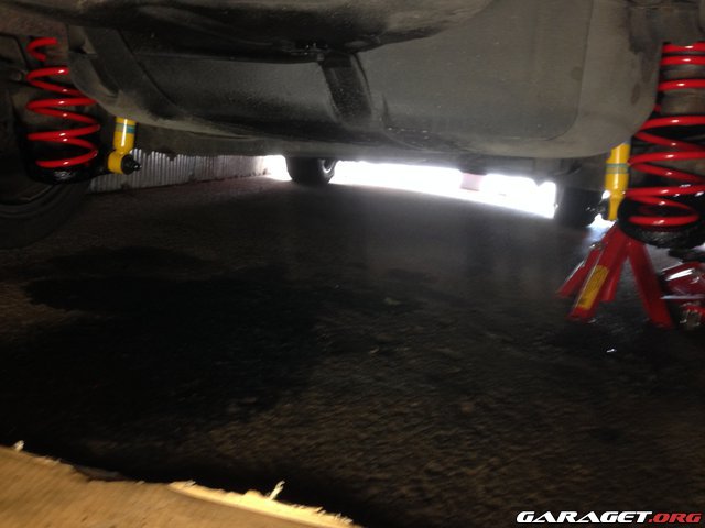

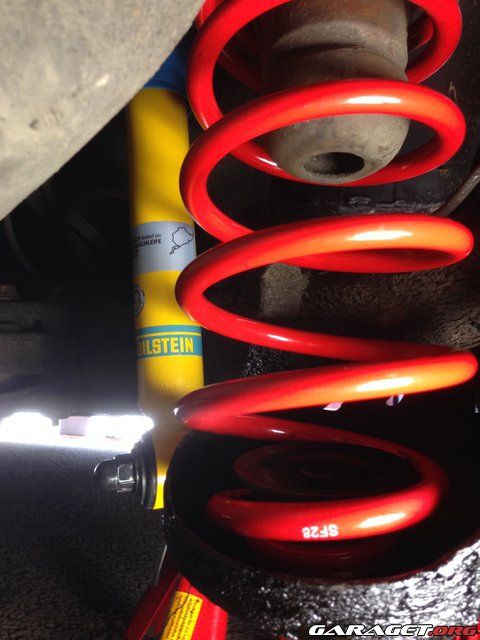

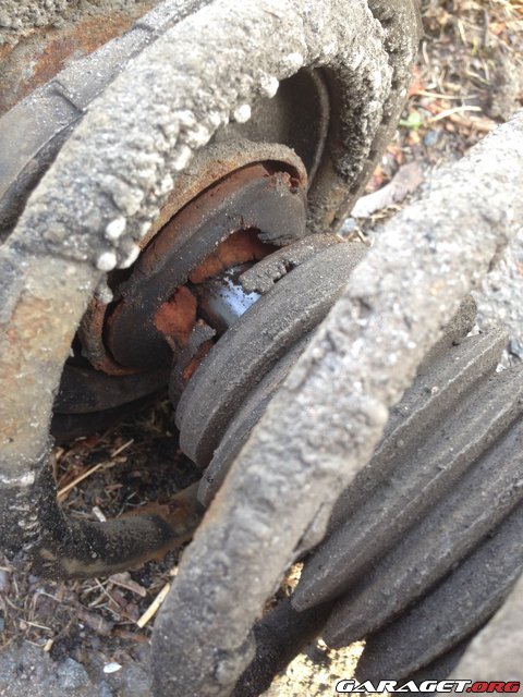

Var nervös för att nedre fjädersäte skulle ge sig när man skulle skruva bort muttern, har läst lite historier om det och det var ju inget man var sugen på...det var nära smile Så drog upp på skroten idag och plockade en bättre från en s70...rengjord, uppsmord o rostskyddad nu såklart wink
https://www1.garaget.org/gallery/images/185/184029/184029-0fe0e417575bb3d394e469e71b61e6a8.jpg
Höger sida börjar ta fram, fjädern på plats
https://www1.garaget.org/gallery/images/185/184029/184029-6b6f6218c834dee7f9d7eca4fb5aa87a.jpg
Stötdämparen på plats, dragit nedre bulten med 80nm enligt Haynes (om jag nu fattat rätt)
https://www1.garaget.org/gallery/images/185/184029/184029-5ae337e9c7a136847e4d847f99c6cd25.jpg
Nu sitter dem på plats, tror jag kommer ta en provtur ikväll. Påbörjar arbetet med att sätta ihop framdämparna imorgon
https://www1.garaget.org/gallery/images/185/184029/184029-4a7008a25e22a60bfc9856f91fb95c9e.jpg

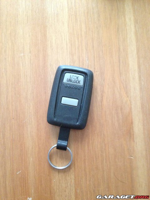

Hittade en begagnad larmdosa på skroten idag. Har tidigare haft en helt ny dosa från Carguard, men ibland fick man trycka flera gånger innan den låser. Men med denna är det ett tryck och den låser direkt.
Den är ju inte i mint condition, men fick betala 50kr så man får vara nöjd ändå smile

Hur kodade du in den? Har problem med att få in mina dosor hmm
Du vrider på och av tändningen fem gånger, den femte gången så låter du den vara på och sedan trycker du in knappen på larmdosan.
På min bil så blinkar inte sensorn för glaskrossen, utan det är sensorn i mitten av instrumentbrädan som man får kolla på. Efter man vridit på tändningen den femte gången så börjar den blinka och när man tryckt in knappen på dosan så slutar den (hoppas jag inte rör ihop detta nu).
766 Inlägg

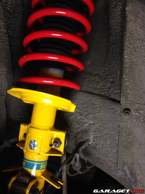

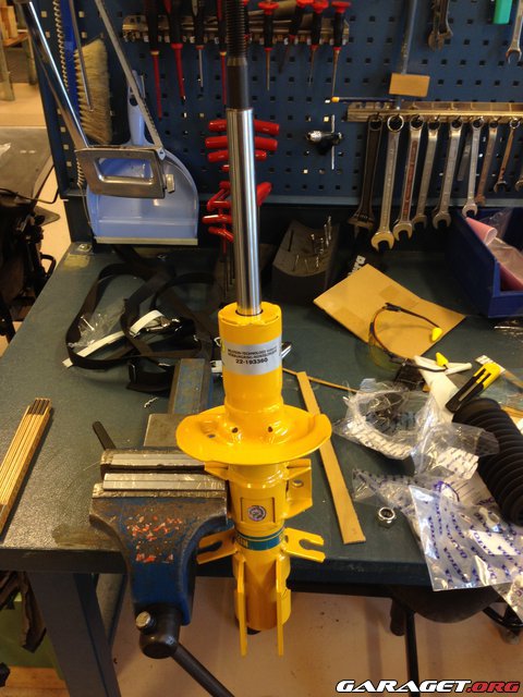

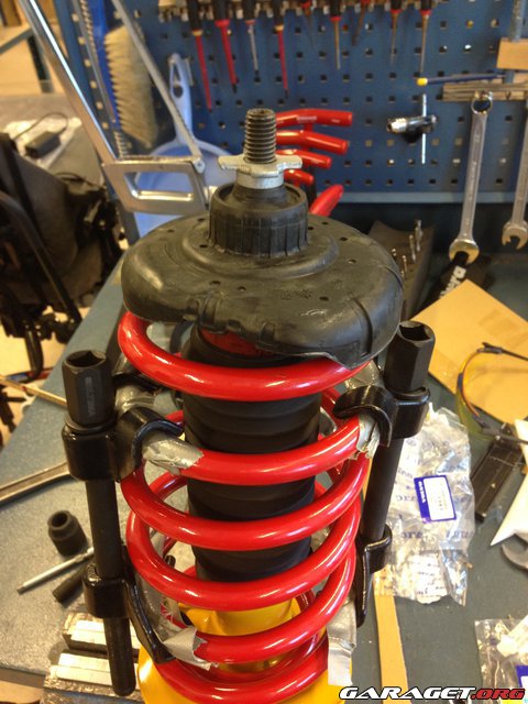

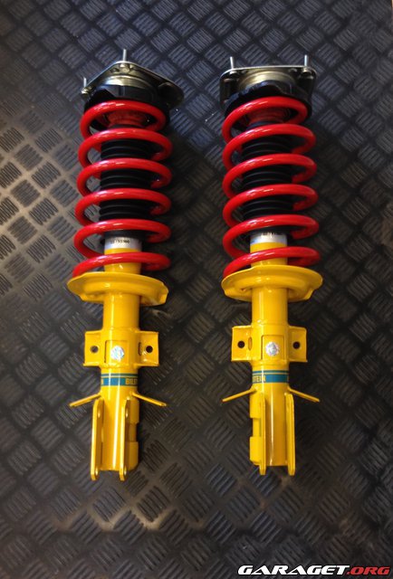

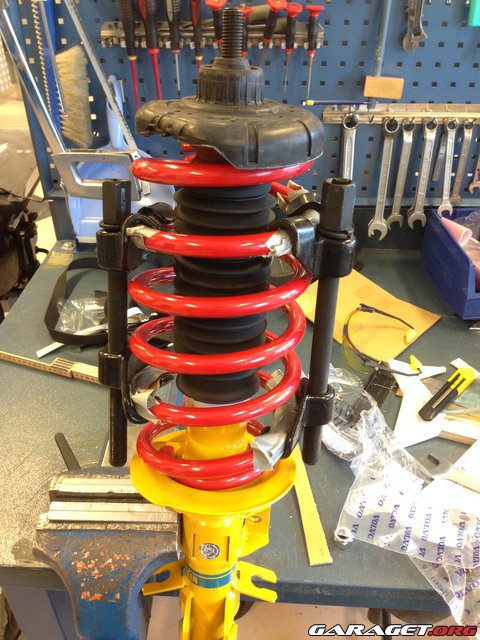

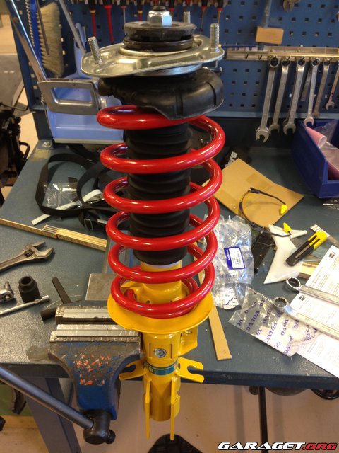

Nu har jag monterat ihop framdämparna, allt var nytt så det var bara att skruva ihop. Ska se om jag får dit dem idag också, om inte så är hon iaf klar imorgon...ja om det nu inte är något som börjar jävlas, det är ju inte helt ovanligt smile

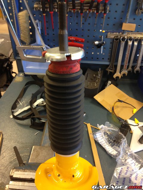

https://www1.garaget.org/gallery/images/185/184029/184029-356087cc0b772eb003cdced1b7d2db59.jpg
https://www1.garaget.org/gallery/images/185/184029/184029-79974b9815bac54d35f9ef0c38bfd0a5.jpg
https://www1.garaget.org/gallery/images/185/184029/184029-1eb28221a06780222a6c8599d63e0813.jpg
https://www1.garaget.org/gallery/images/185/184029/184029-c76198f7f7dee3a618771dba74eadd41.jpg
https://www1.garaget.org/gallery/images/185/184029/184029-154a8e5c4ec3990d7a1b45f8eb987e4d.jpg
https://www1.garaget.org/gallery/images/185/184029/184029-d7919585490f1354851d789d5a330aed.jpg

Ja, precis så jag gjorde men det blev nog något galet i den processen.. Kan ha o göra med att det var snudd på batteritorsk! Får testa sen igen, tack smile

#215

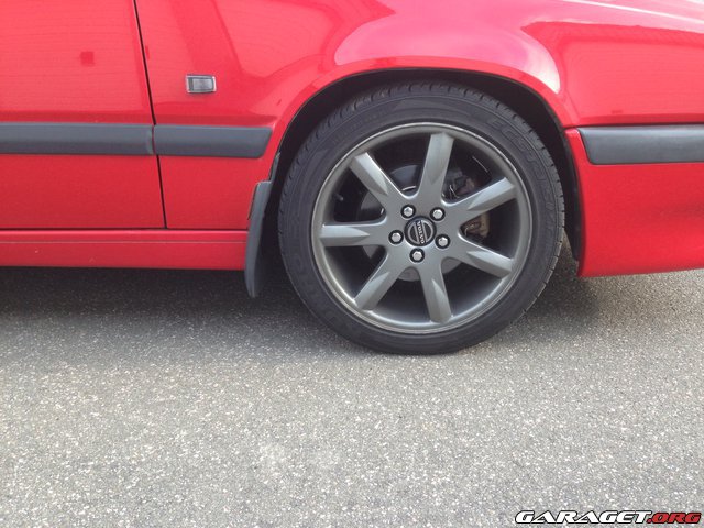

Nu är det fan klart!

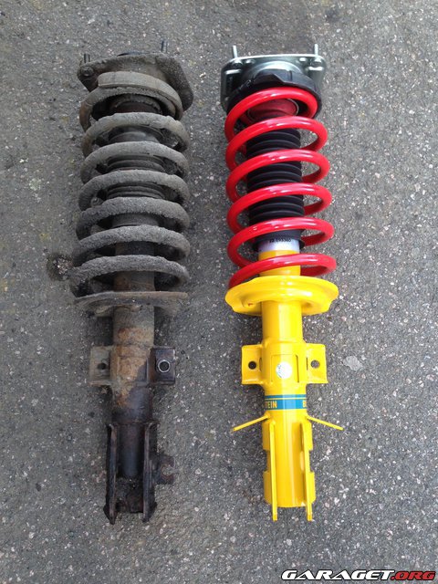

Jämförelse med gammalt vs nytt
https://www1.garaget.org/gallery/images/185/184029/184029-b4ff9c420de55b32704b13f86230b618.jpg
Det här genomslagsgummit hade ju gjort sitt iaf smile
https://www1.garaget.org/gallery/images/185/184029/184029-199990a3d2d9febd0ace8446ec50083c.jpg
Bilder från monteringen
https://www1.garaget.org/gallery/images/185/184029/184029-49e20737c54a02629649ef1f92540351.jpg
https://www1.garaget.org/gallery/images/185/184029/184029-bd60d79c14d550d9a8c66b5d0cb17b46.jpg
https://www1.garaget.org/gallery/images/185/184029/184029-06d27ddcb1964370927003eee3c7fe93.jpg

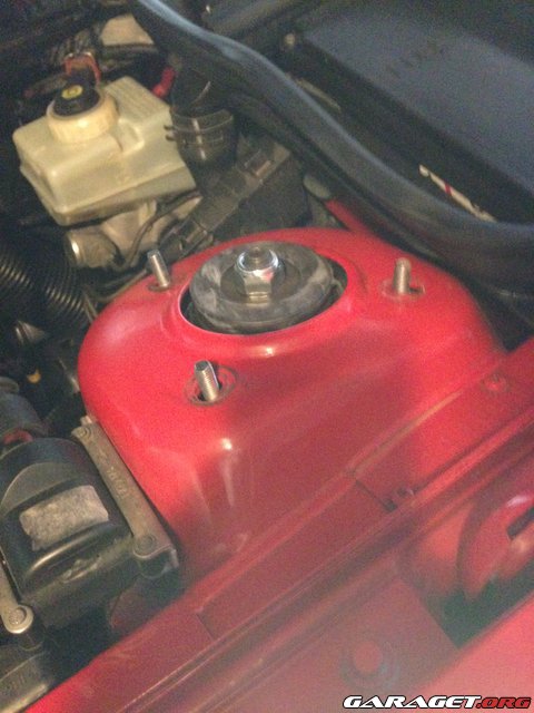

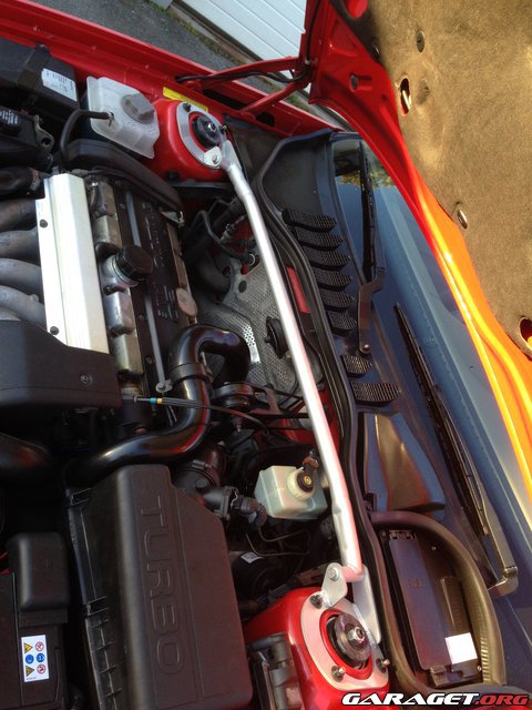

Monterade mitt fjäderbensstag som legat ett tag
https://www1.garaget.org/gallery/images/185/184029/184029-1ff22b1abcc933b1f5ff58c8f74058fe.jpg

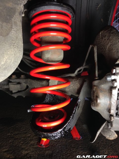

Jämförelse innan med gammal stötdämpare och fjäder
https://www1.garaget.org/gallery/images/185/184029/184029-68307082739473b2ec790aa32fbd5118.jpg

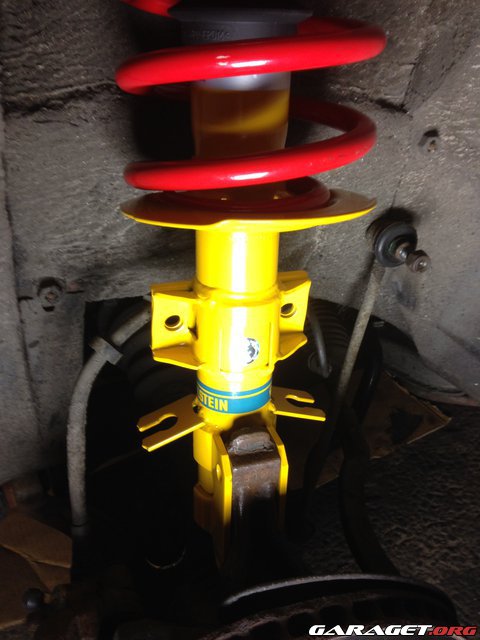

Det nya monterat, inte så stor skillnad, men tillräckligt smile
https://www1.garaget.org/gallery/images/185/184029/184029-430ebbb4b75303540ad32ea52dad3451.jpg

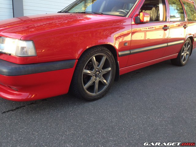

Blev nöjd med helheten och hon går riktigt bra på vägen nu smile
https://www1.garaget.org/gallery/images/185/184029/184029-ddf9c78fe4efb5d4fdc92cbd02af167e.jpg
https://www1.garaget.org/gallery/images/185/184029/184029-fea17277f405a7037124e9e851711235.jpg

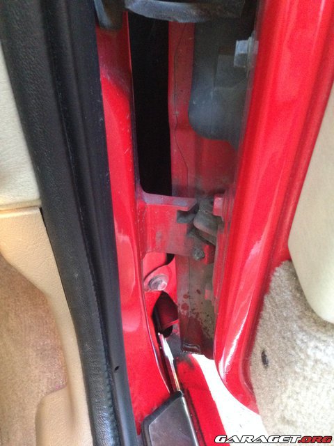

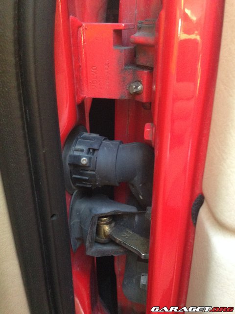

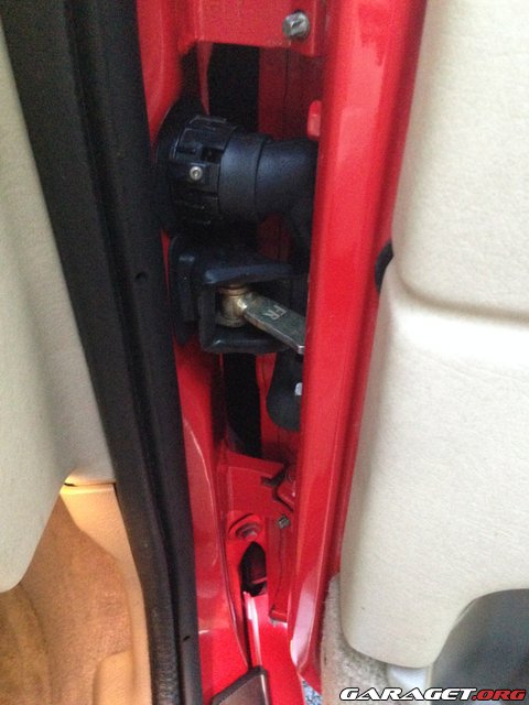

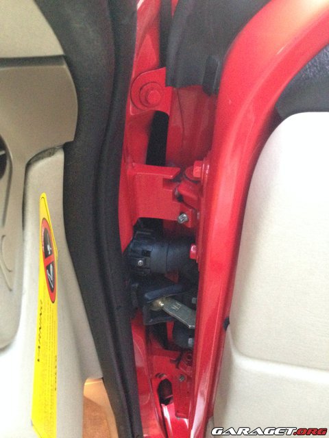

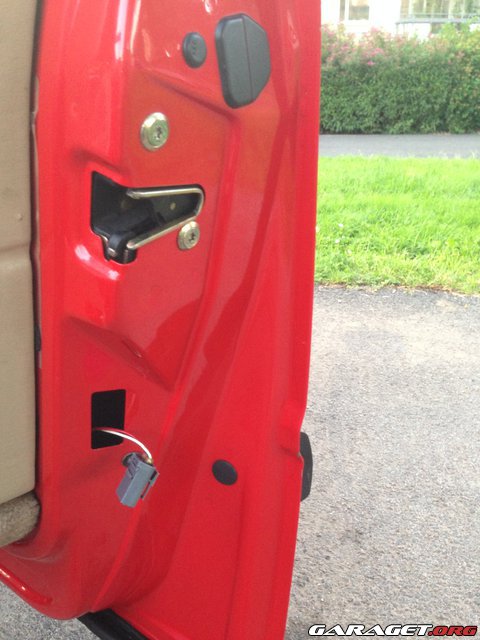

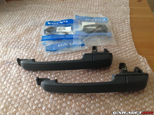

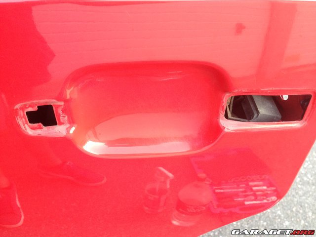

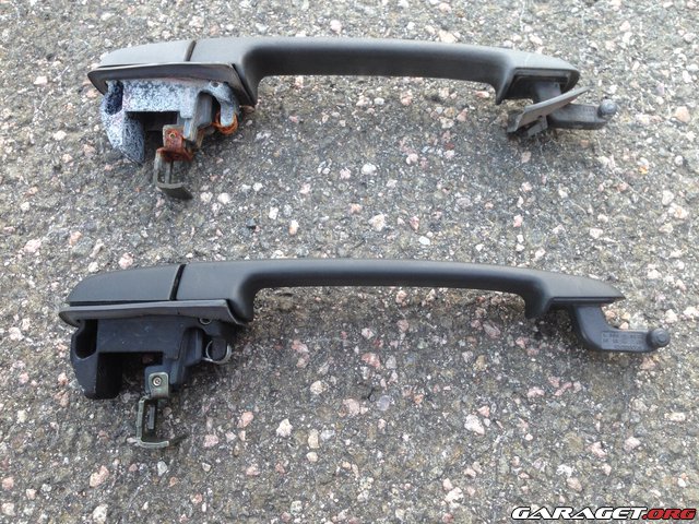

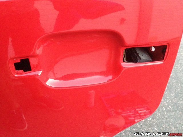

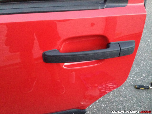

Fick tag på nya dörrhandtag bak och gummilister...tänkte inte så mycket på det, men på dörrhandtagen så satt det ju redan nya lister, samt att dem jag köpte bara var för bakdelen av dörrhandtaget.
https://www1.garaget.org/gallery/images/185/184029/184029-6676b540519353311314234638d02469.jpg
https://www1.garaget.org/gallery/images/185/184029/184029-18bbc154581b9460a68350e7629507a7.jpg
https://www1.garaget.org/gallery/images/185/184029/184029-feb097aa1144643bc0eb4317860b417d.jpg
https://www1.garaget.org/gallery/images/185/184029/184029-cce9a699758d4fe7dfcbe70bc98954f8.jpg
En klar skillnad på gammalt skräp och nytt smile
https://www1.garaget.org/gallery/images/185/184029/184029-1afce1b9d6ba0f9dd085191ba5556a53.jpg
Rengjort...
https://www1.garaget.org/gallery/images/185/184029/184029-2a449ff9fcc7326455941b9f1e570581.jpg
https://www1.garaget.org/gallery/images/185/184029/184029-7b8f739f7f9e0c7f1657b0c16cd9aeeb.jpg

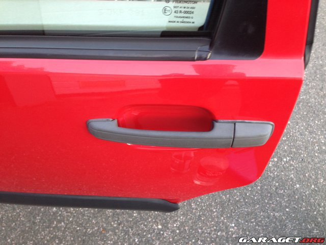

Nya på plats
https://www1.garaget.org/gallery/images/185/184029/184029-a82d2f85a020a7462956ebc85d95d15a.jpg
Om det är nån som vet vart man kan få tag på nya dörrhandtag till fram får ni gärna tipsa! smile
