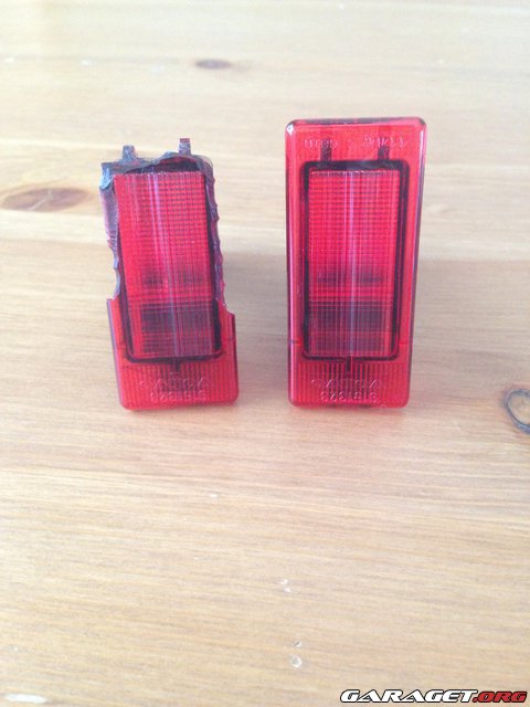

När jag rengjorde upptäckte jag ett trasigt varningsljus i dörren...
https://www1.garaget.org/gallery/images/185/184029/184029-c087cd2af47ccf25908778dfaad6831d.jpg

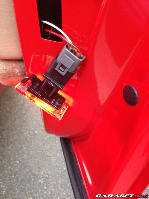

Dit med det nya, kostade 181kr hos Volvo
https://www1.garaget.org/gallery/images/185/184029/184029-8c0e310bedfce5aadd2035c3d64c50ad.jpg

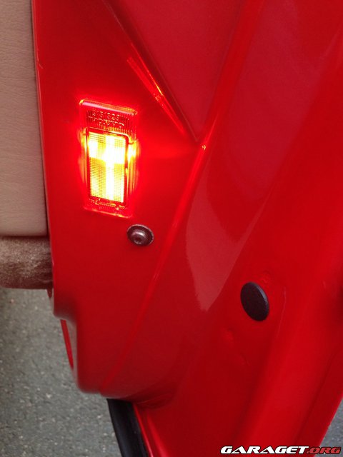

Gött med nytt!
https://www1.garaget.org/gallery/images/185/184029/184029-bc0fa72bebff1eeedafb2b4c796f055e.jpg
När jag var hos Volvo fick jag hjälp med att kontrollera vevhusventilationen och den var helt ok, känns bra! smile

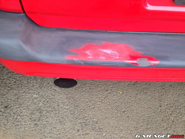

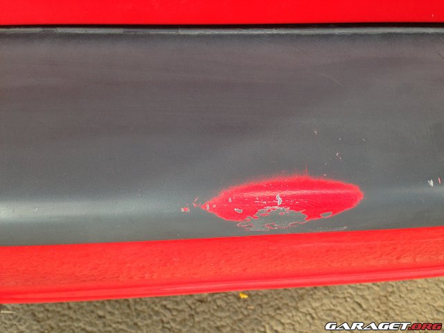

Ja det tar ju emot att visa upp detta... Jag visste att överdelen på stötfångaren som ska vara olackad plast var just lackad med sprayfärg, som hade börjat släppa på vissa ställen. Så tog thinner idag för att ta bort det, men då visar det sig att nån har lackat överdelen röd och sen har någon lackat grå/svart ovanpå det...
Första bilden så ser man hur det blev när jag gnuggade med thinner, inte bra med tanke på hur starkt det är, men vet inget bättre...
https://www1.garaget.org/gallery/images/185/184029/184029-9fec28a43c7ff274df2feb2e880aa5ef.jpg
Här har jag gett upp och börjat slipa med ett 400-papper för att se hur det blev då...
https://www1.garaget.org/gallery/images/185/184029/184029-916fe48c4359f77b8264fd71247cadd1.jpg
Planen nu är är slipa ner det gråa med 400-papper sen spray-lacka med Plasti Dip.
