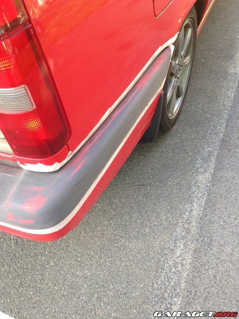

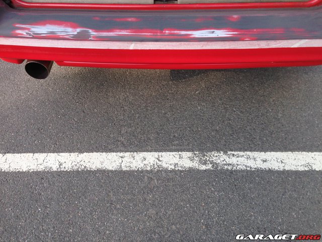

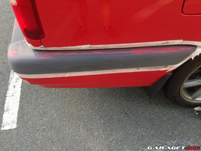

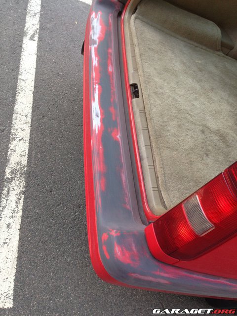

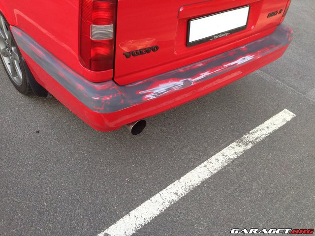

Nu är slipningen klar, har kört med 120-papper första vändan, sen avsluta jag med 240-papper. Det känns som att det blir tillräckligt slätt, men även att det finns lite för färgen att fästa på.
Har inte gjort rent stötfångaren på bilderna, så det kommer göras en noggrann rengöring med T-röd innan jag lägger på Plasti Dip.

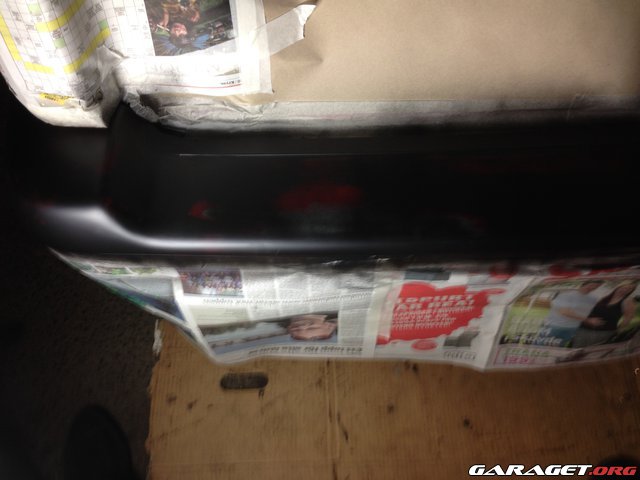

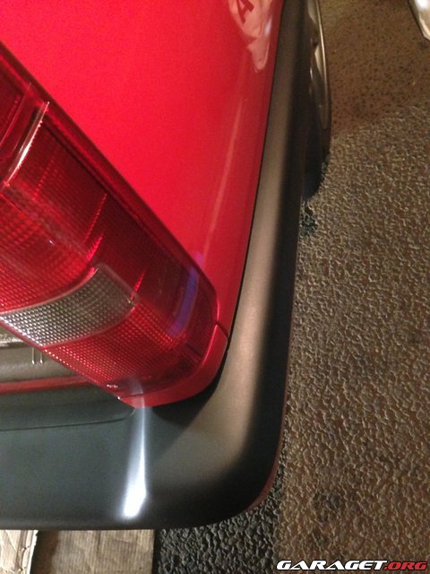

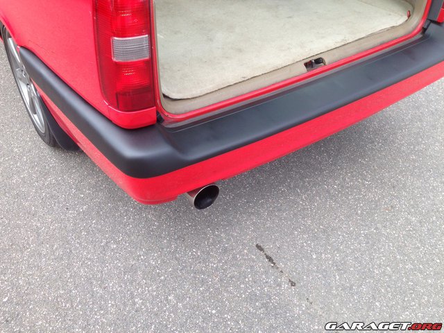

Nu har jag fixat stötfångaren. På flaskan står det 4-5 lager på bil, så jag körde 5 lager med 30min emellan. Det är väldigt lätt att jobba med och förlåtande, det flyter liksom ihop så det är lätt att fixa misstag. Det räckte med en burk, men jag köpte en till för att vara säker, den kommer jag antagligen att använda på stötfångaren fram.
Första lagret, där ser man igenom (suddig bild)
https://www1.garaget.org/gallery/images/185/184029/184029-bdef168f793856d36c016e054a671a1c.jpg
Så här ser det ut nu efter 5 lager
https://www1.garaget.org/gallery/images/185/184029/184029-6cbe8f857198e729c3d80cdd05164875.jpg
Ska ta bättre bilder imorgon och förhoppningsvis ser det ännu bättre ut imorn efter att det härdat, stod 12 timmar på flaskan. Men jag blev nöjd med resultatet, hoppas bara detta sitter kvar när man tvättar bilen osv smile

Tog ut henne och kollade i dagsljus, det är lite flammigt, men förhoppningsvis beror det på att det inte torkat helt än, får se imorgon...

Tackar! Det är ju klart bättre än det var innan. smile
Men nu är det verkligen skillnad på fram- o bakstötfångaren. Men fram är den inte målad så där tänkte jag behandla plasten.
