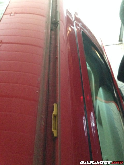

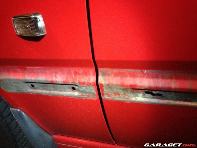

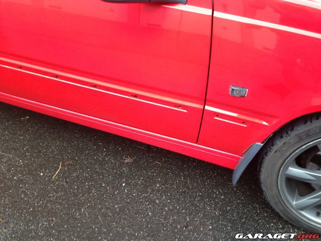

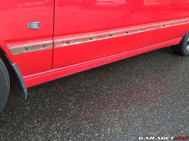

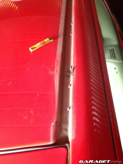

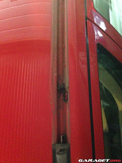

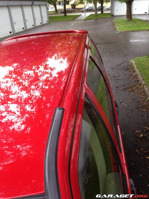

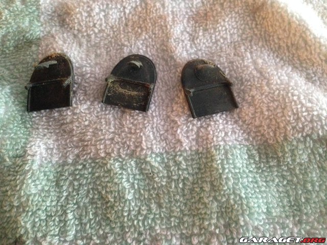

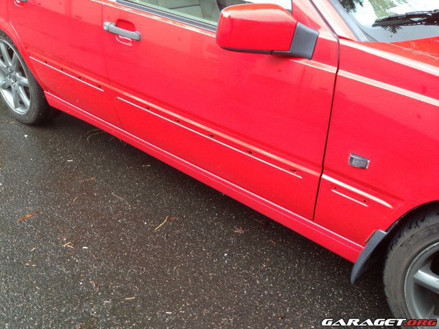

Idag plockade jag bort railsen och listerna från dörrarna, dags för en grundläggande rengöring och vaxning. Det var nog dags, fan va smuts det ligger under...

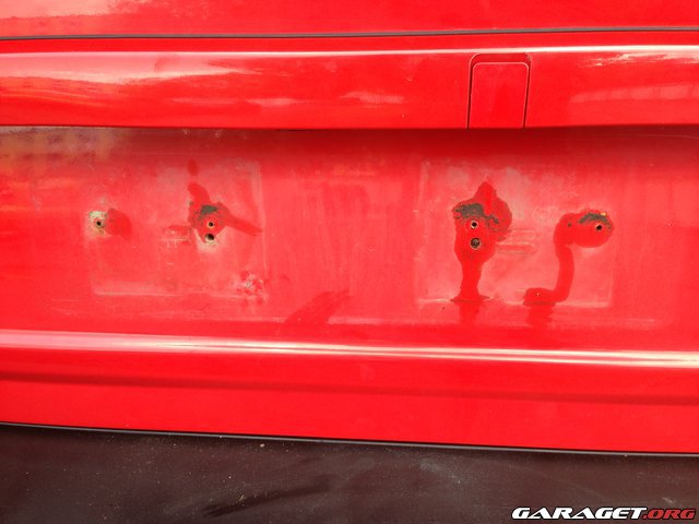

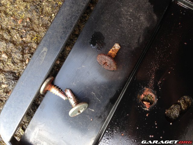

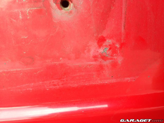

Tog även bort nr-plåten bak för att byta hållaren och för rengöring, trevlig överraskning med att dem gjort fyra nya hål med självgängade skruv för att en skruv rostat fast i de befintliga hålen, istället för att borra ur och gänga om...samt att jag hittade lacksläpp och rost, så det kommer slipas och fixas här. Kommer använda de "ny-gjorda" hålen för nästa skylthållare också, men byta skruvarna. Bakluckan kommer att bytas ut helt på sikt.

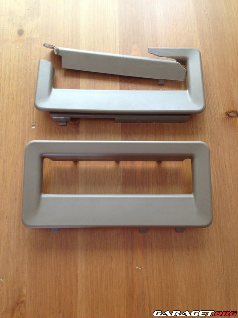

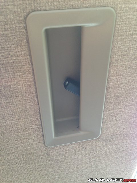

Fick det lite nytt iaf, handtaget på insidan av bakluckan...jag hade gjort ett tappert försök att limma det, som en tillfällig lösning smile

Surt att folk inte kan borra ut en söndrig skruv utan att göra sönder plåten sad

Ja verkligen, men det här är ju smällar man får räkna med när man börjar riva i saker. Men sen när det är klart så vet man ju vad man har smile

Ja man lyfter knappt på ögonbrynet längre tongue Har faktiskt samma fel på min. Där har de iofs struntat i att dra extra skruvar i plåten men de har lackat över den avdragna skruven så fint så tongue

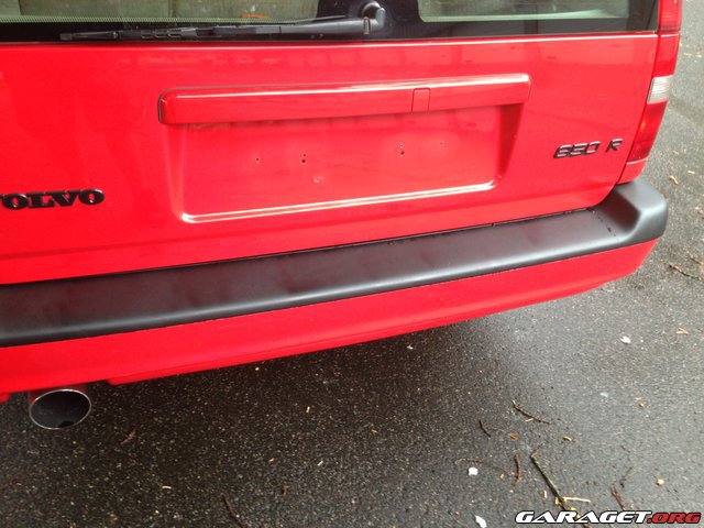

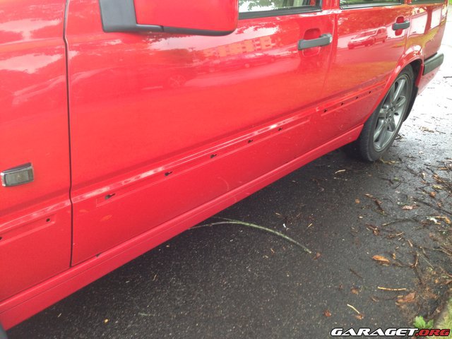

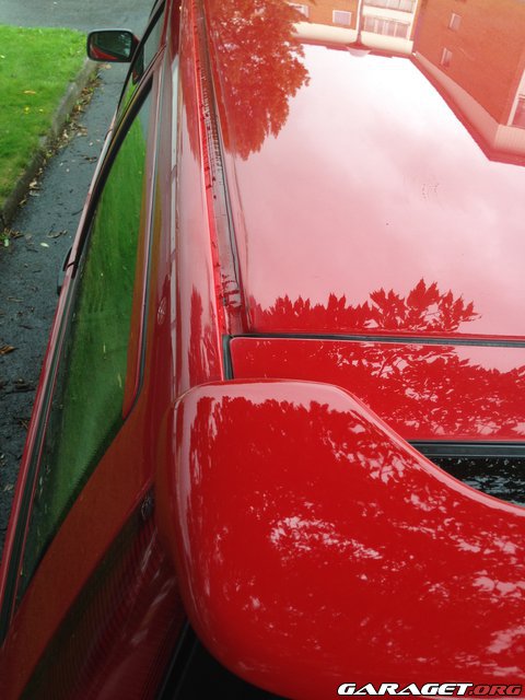

Blev en tvätt idag smile

Sen kan jag väl säga att köra Plasti Dip på stötfångaren var ju ett misstag, fick väl 5-56 där när jag skulle lossa skruvarna till skylthållaren och nu finns det ett litet hål...det var ju en tillfällig lösning, men trodde inte att den skulle vara så kortvarig...

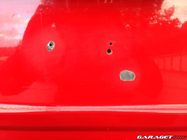

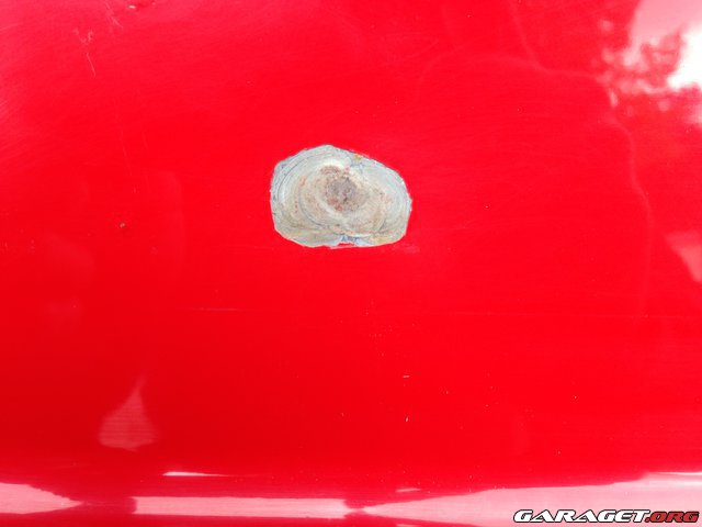

Idag har påbörjat rostlagningen på bakluckan.
Började med att ta ett rakblad och tog bort den lösa färgen
https://www1.garaget.org/gallery/images/185/184029/184029-b3b9af8c0ece65658df1652bcc74a4f4.jpg

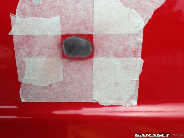

Sedan maskerade jag och slipade med 240- och 400-papper
https://www1.garaget.org/gallery/images/185/184029/184029-d41c6932cb1cd77e6318097e1f26c4b4.jpg
Tog även upp vid ett av dem "nygjorda" hålen för hållaren
https://www1.garaget.org/gallery/images/185/184029/184029-2b1c24a730fe2c201aac007aadef20f8.jpg

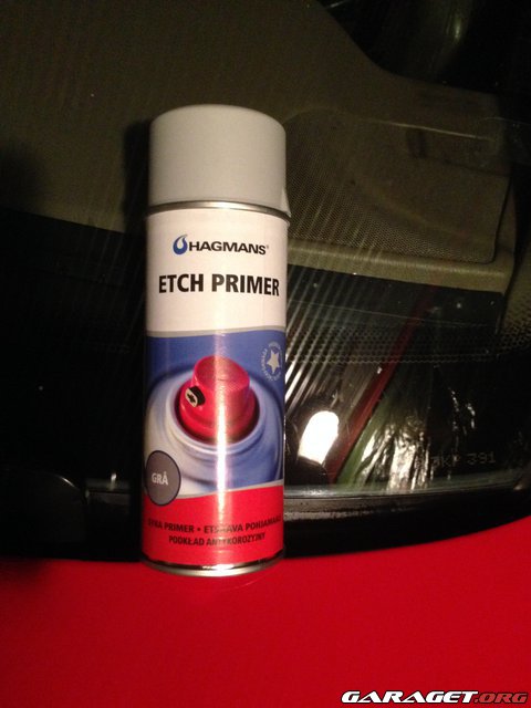

Kommer att lägga den som grund och sedan lack ovanpå
https://www1.garaget.org/gallery/images/185/184029/184029-f3d58f985fec1b24bfcd872ed6da7d18.jpg

Här ligger vi inte på latsidan inte smile
Innan du gör något. Det ser ut som att det finns lite rostporrer kvar i det du har slipat. Sen till vänster om den stora slipade ytan så finns det antygan till lite mer rost wink
Rost är så förbannat tråkigt.

Hehe, svårt att låta bli smile
Ja du har nog rätt, får nog fan köra lite med dremeln där, tack för att du sa till!
