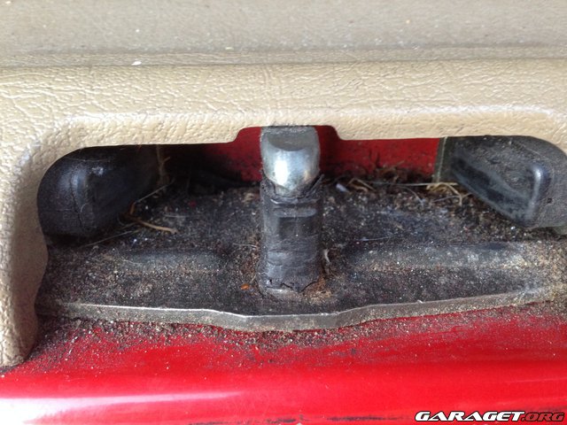

Ikväll så körde jag med en liten "stålborste" till dremeln, så hoppas att jag har fått bort all rost nu
https://www1.garaget.org/gallery/images/185/184029/184029-fb31cbee674e0a7e6396ecc84b32cfbc.jpg
https://www1.garaget.org/gallery/images/185/184029/184029-3b580f82ce7453c0f30a0b35463f5516.jpg
Sedan har jag penslat på grundfärgen, det blev nog sju lager. Detta ska jag våtslipa sen innan jag lägger på färgen sen.

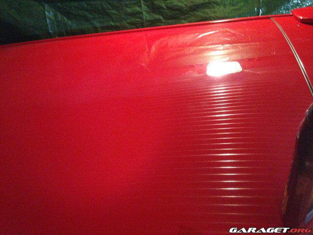

Idag blev det våtslip på grunden, använde 1200-papper, sen la jag två lager med färger. Kommer lägga ytterliggare två lager imorgon, så jag får upp det i nivå med det andra samt att man får lite mer färg inför rubbingen om en vecka.
https://www1.garaget.org/gallery/images/185/184029/184029-44378f8da5b085dae015471f6a451994.jpg
https://www1.garaget.org/gallery/images/185/184029/184029-e3617cf739f4961fd5797c9482a2ed1e.jpg
https://www1.garaget.org/gallery/images/185/184029/184029-f921f2784863af71561719b70a7fd5e0.jpg

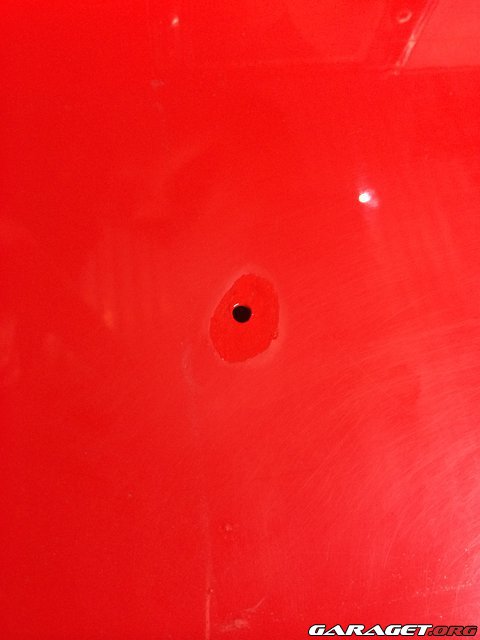

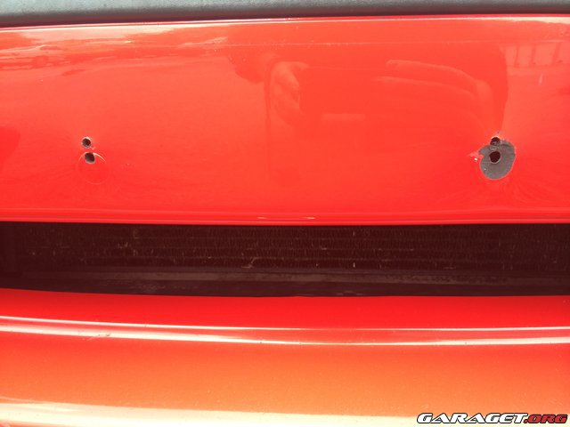

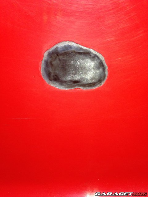

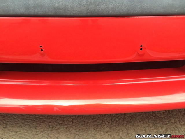

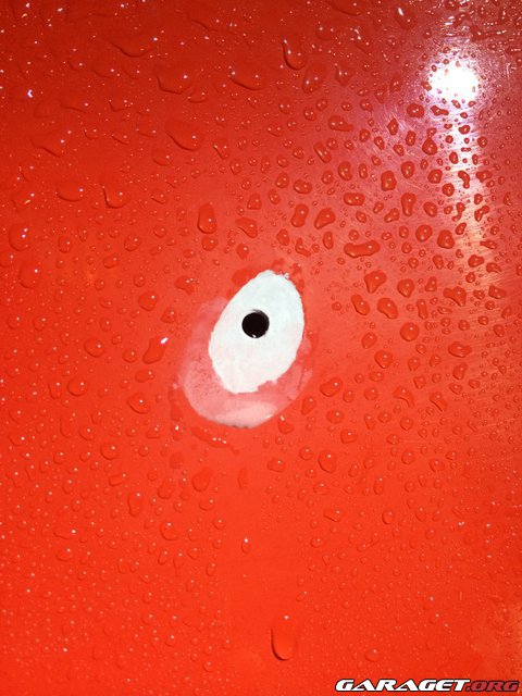

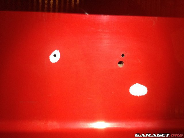

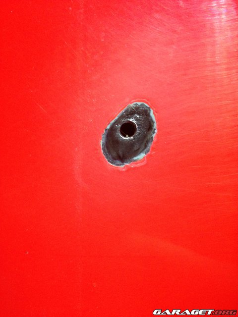

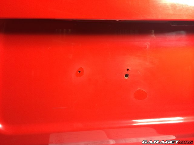

Har även fyllt i stenskott på huven och framskärmarna. Reg-skylten fram satt utan hållare och det fanns ju även extra hål här och det saknades färg. Kommer köpa en hållare att ha skylten i fram också.
https://www1.garaget.org/gallery/images/185/184029/184029-49b6741232a158c117595cfb74e92d8e.jpg
https://www1.garaget.org/gallery/images/185/184029/184029-68e39f105a2c1bbf5a9e663fccf14b81.jpg

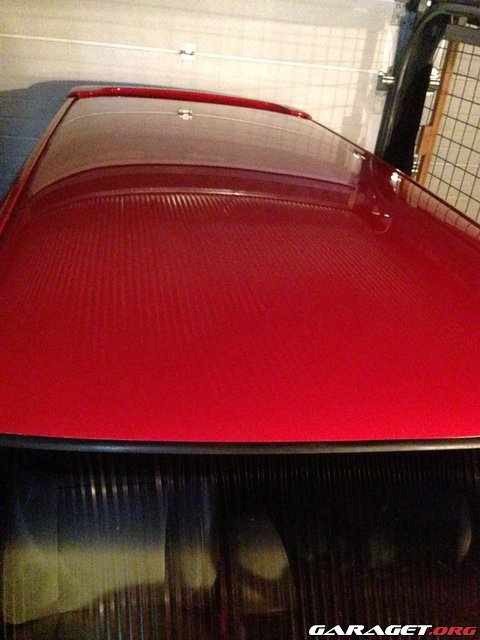

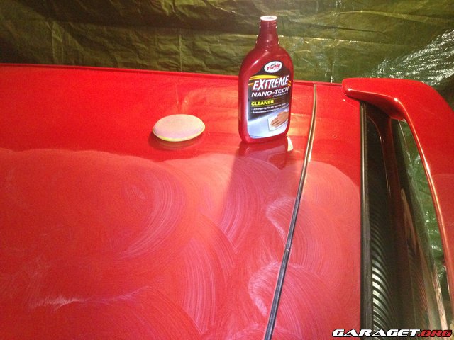

Har påbörjat jobbet med att köra en cleaner och vaxning på bilen.
Här har jag lagt på cleaner
https://www1.garaget.org/gallery/images/185/184029/184029-c30088ea074d59f27605b14d1d075c56.jpg
Det blev lite skillnad iaf, syns kanske inte så bra på bilden.
https://www1.garaget.org/gallery/images/185/184029/184029-ce691734841927db4927ee2d96e37c82.jpg

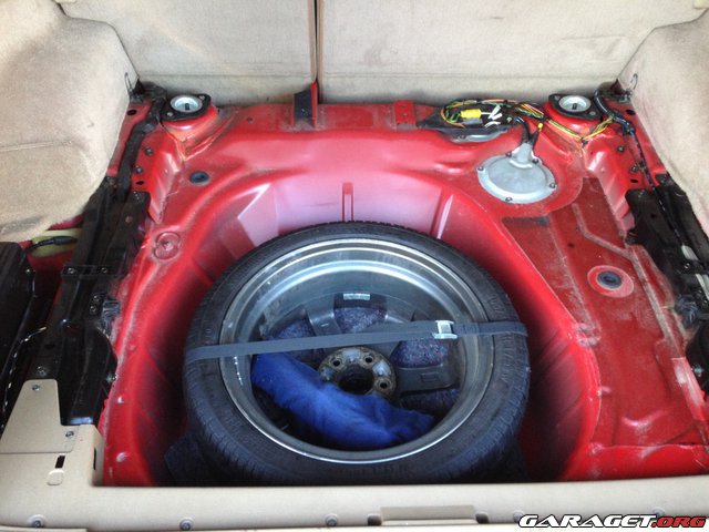

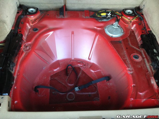

Började rensa ur i skuffen idag, ska göra allmänt rent och även tvätta och fixa till reservhjulet.
Ska reservhjulet ligga såhär?
https://www1.garaget.org/gallery/images/185/184029/184029-5a8c8e1e32ce95ba6d5b5afe2544e45b.jpg
https://www1.garaget.org/gallery/images/185/184029/184029-dc8da89cbc640a561129cccb6f626046.jpg
https://www1.garaget.org/gallery/images/185/184029/184029-7601fc72f88519009be61b6b4cdc3769.jpg
https://www1.garaget.org/gallery/images/185/184029/184029-414ed9096abf71c217eaecb4b099565f.jpg

Fasen vad du grejjar! Blir kanonbra smile Angående reservhjulet så har det i mina R-bilar legat med framsidan uppåt iaf smile
766 Inlägg
27 augusti 2014
#298
Hehe, ja det är ju riktigt kul att hålla på och jag har väl tänkt lite som du också, tror nog hon får stå inför vintern nu smile
Ok, men hur låg domkraften då? Man vill ju inte att den ska ligga lös liksom...

Jag har fälgen med framsidan av fälgen neråt kom jag ihåg nu.

Ja visst är det så! smile Ja jag kände att den inte behövdes, har ju även en 850. Dessutom börjar jag bli sugen på att grejja lite med den så den fick bli ståendes nu smile
Angående domkraften så måste jag medge att jag på rak arm inte minns hur tusan den låg! tongue
