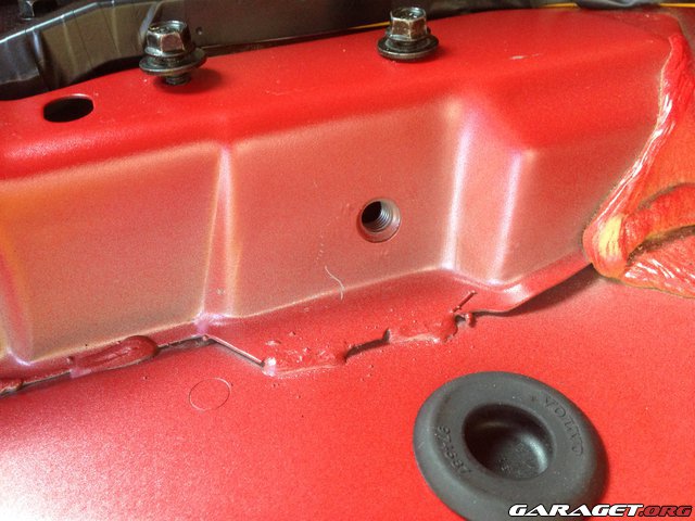

Domkraften. Ska inte den sitta fast med en mutter snett upp till höger? Eller kanske tänker på fel bilmodell nu. Däcket ska och bör ligga uppåt. Men de plåtfälgar man har haft så har man vänt på det för att få plats med lite extra skit.
766 Inlägg
28 augusti 2014
#302
Ja det finns ju ett gängat hål uppe till höger, men då kommer ju däcket ligga på domkraften.

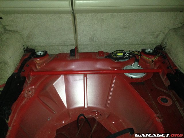

Nu har jag fått staget som ska sitta bak, riktigt nöjd med passformen smile
Tack till baardh för tillverkningen och tack Mr_Complete för tipset!

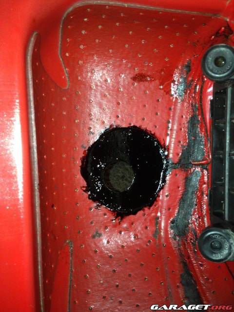

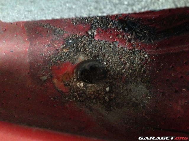

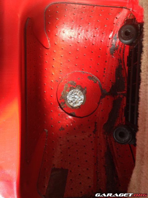

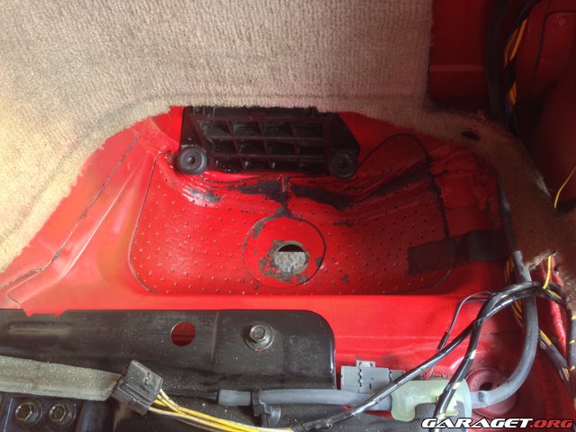

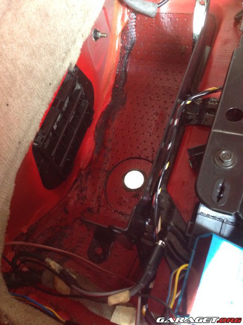

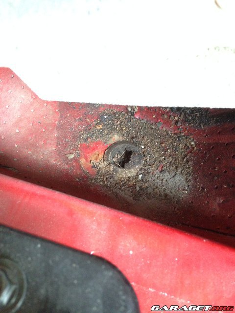

Började göra rent idag, kollade baljorna och det var väl sådär, helt täppt med grus och smuts. Gummiplupparna som ska släppa ut vatten var helt täta.
https://www1.garaget.org/gallery/images/185/184029/184029-cc9b86991a0f37c0652bd8aba61bb3ff.jpg
https://www1.garaget.org/gallery/images/185/184029/184029-17f05941b3368594e6d0089e248fa8f7.jpg
Här har jag dammsugit och rengjort med avfettning. Kommer lägga Hagmans rostskyddsmedel TO3 i baljorna efter att det har torkat upp riktigt
https://www1.garaget.org/gallery/images/185/184029/184029-55c7cde545a67968c18a58ac396bcd34.jpg
https://www1.garaget.org/gallery/images/185/184029/184029-bf90dd9aea190910de692c851ad1b550.jpg
https://www1.garaget.org/gallery/images/185/184029/184029-6483a82c681eeb26a3fbdf0ef2568bb2.jpg

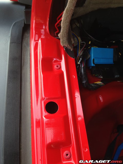

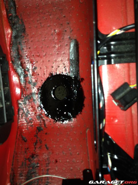

Lagt rostskydd i baljorna
https://www1.garaget.org/gallery/images/185/184029/184029-a9831082b0cb5170a4918b4ceba9cd26.jpg
https://www1.garaget.org/gallery/images/185/184029/184029-2ddb93fa30e5bdf65c0be9a38a25ea8d.jpg

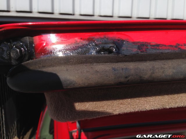

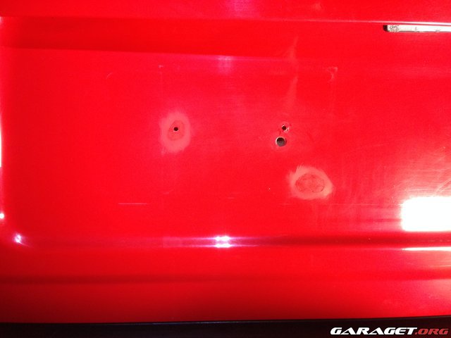

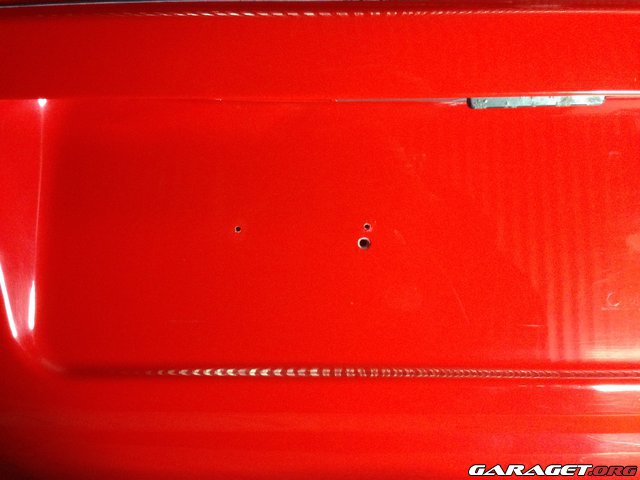

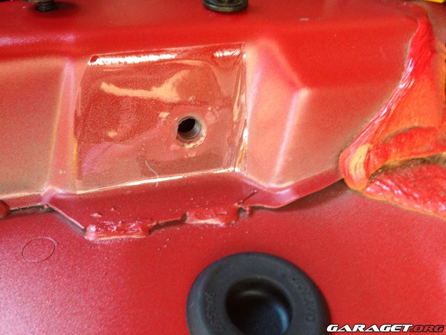

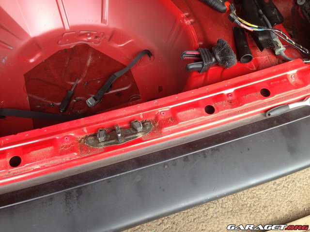

Sen är jag klar med rostlagningen på bakluckan, det blev väl helt ok.
Här är det våtslipat med 1200-papper
https://www1.garaget.org/gallery/images/185/184029/184029-8ea3f79a8aa7075cd447a414081a1536.jpg
Sen avslutade jag med rubbing och cleaner som jag även kör över hela bilen nu, ska lägga vaxet imorgon
https://www1.garaget.org/gallery/images/185/184029/184029-ef4aca656d8824b3205ca218c517ed35.jpg

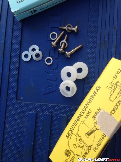

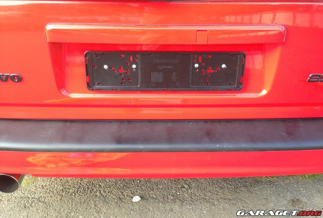

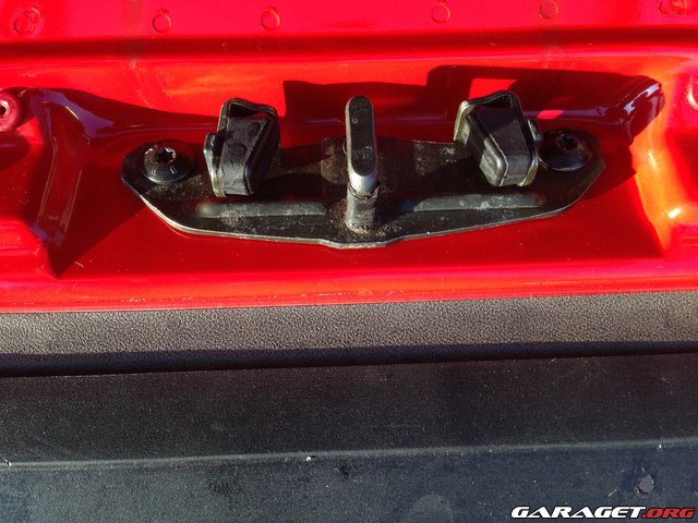

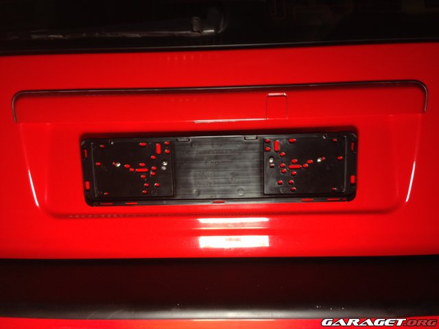

Ny skylthållare monterad. Använde dem "nygjorda" fyra hålen, men med rostfria låsbrickor och skruvar. Jag la i silikon i det ena original-hålet för hållaren så att det inte ska komma in fukt där. Blev väl ok resultat med tanke på förutsättningarna smile

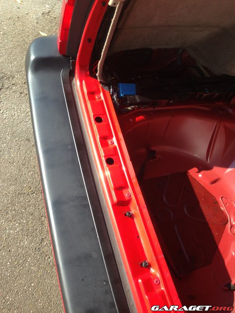

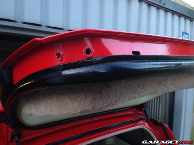

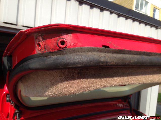

Blev rengöring idag, imorgon ska jag vaxa plåten närmast stötfångaren och insidan/nederdelen av bakluckan och sen börja montera ihop det igen. Hoppas jag hinner få dit staget också.
https://www1.garaget.org/gallery/images/185/184029/184029-3118f32e2521a6bc1d891e335f5cf55f.jpg
https://www1.garaget.org/gallery/images/185/184029/184029-e13cd07b67a8198785274c60fa704477.jpg
https://www1.garaget.org/gallery/images/185/184029/184029-134033b0581a0450a44466c2cde9d031.jpg
Lagt på sen förtvätt från Turtle som lägger sig som en gel ovanpå smutsen, funkar bra tycker jag
https://www1.garaget.org/gallery/images/185/184029/184029-7adf1ff934ce60e6d249bf8f4da3018f.jpg
https://www1.garaget.org/gallery/images/185/184029/184029-51571521cd7d1ec2929ced1ca9b19e59.jpg
https://www1.garaget.org/gallery/images/185/184029/184029-3dd7b90b60ab2310614ad2e2f819c2aa.jpg

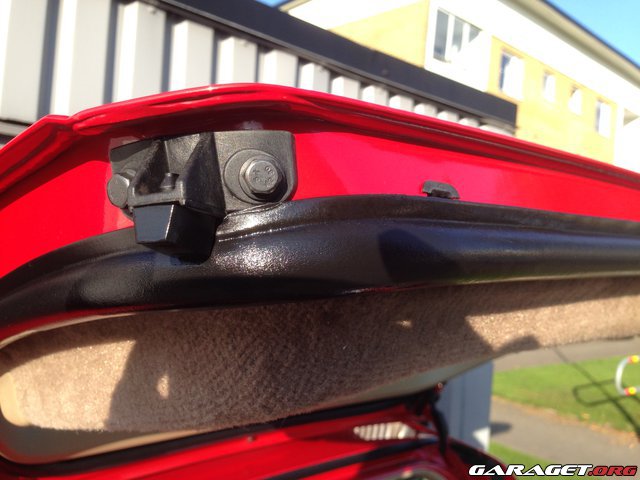

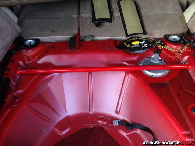

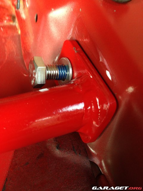

Monterat staget idag, satte skyddsplast mellan kaross och staget.
https://www1.garaget.org/gallery/images/185/184029/184029-191dfb90ac6aa19963175b6d52aec451.jpg
https://www1.garaget.org/gallery/images/185/184029/184029-cef5a3090b8fd243a6c0efd558ad3a5e.jpg
På med Loctite (karossen lutar därför inte plasten går ända ut)
https://www1.garaget.org/gallery/images/185/184029/184029-da6e1b607c070dd299d4ab025c9de476.jpg
Kommer ju få vänta till nästa vår för att känna om det blev nån skillnad smile
https://www1.garaget.org/gallery/images/185/184029/184029-8754e12710a6ed6aa32f6cb37464b10f.jpg
Sen gjorde jag om jobbet med skylthållaren, satt dit plastdistanser mellan kaross o hållare...sen satt ju hållaren 2mm snett o det är ju helt oacceptabelt smile
https://www1.garaget.org/gallery/images/185/184029/184029-b1ac268475f2c723a06a9a721b97c8fe.jpg
Rakt
https://www1.garaget.org/gallery/images/185/184029/184029-de46026e44c7cd4ff9fbe2c8b3b51f1b.jpg

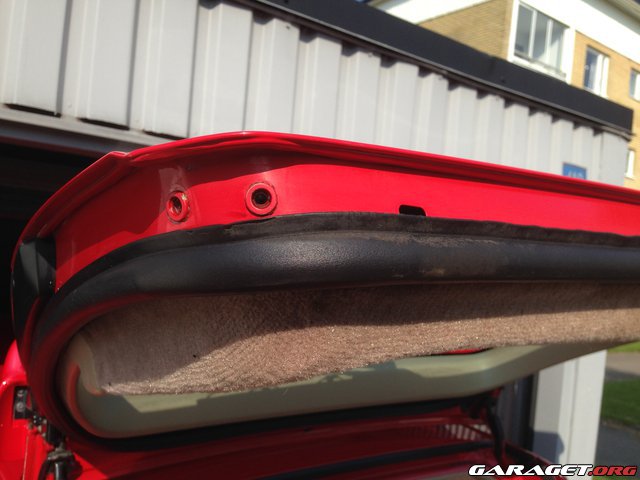

Lagt på hårdvax
https://www1.garaget.org/gallery/images/185/184029/184029-53c5cdaa8da36a6cb5ec319f5de64a75.jpg
Cleaner o hårdvax och smort in gummilisten
https://www1.garaget.org/gallery/images/185/184029/184029-dd0f8c8119a06e22cd599b59ea0ddb09.jpg

ang staget. Har du möjligtvis inte lust att mäta hur tjockt röret är och hur långt det är inklusive fästplatorna?
766 Inlägg
7 september 2014
#316
Extrazz skrev:
Här vart det mer kärlek för backluckan visst tongue
Hehe, ja det är go känsla när man gjort rent alltså
Nja, av respekt till baardh här på garaget som tillverkade staget så vill jag inte lämna ut måtten. Men jag rekommenderar att ni kontaktar baardh och köper ett av han istället, bra pris och snabb frakt smile

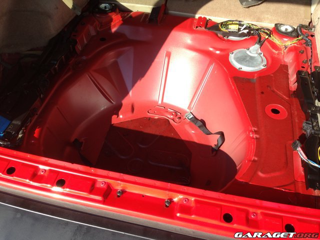

Ja det går sakta framåt, har börjat montera tillbaka delarna i bakluckan
https://www1.garaget.org/gallery/images/185/184029/184029-0b8fffd1119b954fd1d51099eb1a025d.jpg
https://www1.garaget.org/gallery/images/185/184029/184029-9bb26a074e907682ef22d78dd250eec2.jpg

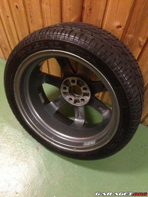

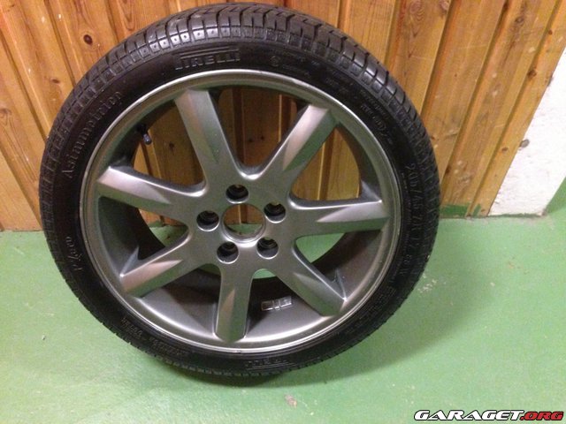

Rengjort och vaxat reservhjulet
https://www1.garaget.org/gallery/images/185/184029/184029-44ebb67586bd1612a012885afe4c5bc3.jpg
https://www1.garaget.org/gallery/images/185/184029/184029-851ac68dd1864b67fbd7c675a1b8fdd5.jpg
