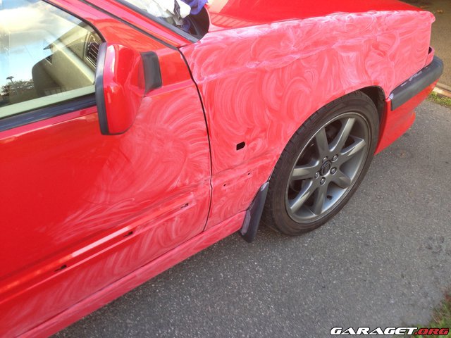

Asså hur har du fått sån puts för hand? big_smile
hehe, ja jag vet inte om bilderna lurar dig kanske? Men det är inga mirakel-medel, cleaner o vax från Turtle smile

Har du gnussat ordentligt eller inte lagt någe större energi på't? smile Har lite skrapmärken på min V70 som bör gå bort med polering, dock osäker på om jag ska försöka för hand eller köpa polermaskin smile

Nej jag har kört med sånna pads o sen kört i cirklar, har tagit det ganska lungt eftersom jag inte visste hur mycket cleanern skulle ta.
Jag kan ju inget om vaxning osv, så jag kan inte ge dig några råd. Men jag ville inte köra med maskin eftersom det snabbt kan gå åt helvete smile

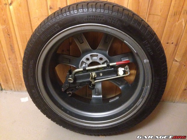

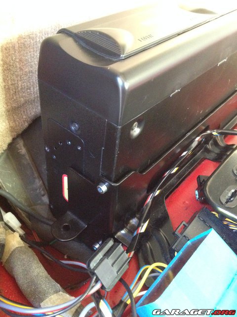

Tycker att det är sån jävla go känsla när man får montera nya grejer, även om det bara är småskruvar för att hålla CD-växlaren smile
https://www1.garaget.org/gallery/images/185/184029/184029-50b1256b96367630df13ce0af30d5209.jpg
https://www1.garaget.org/gallery/images/185/184029/184029-cb6fa5b2cbbf83408597e32f510014b8.jpg
Så här satte jag domkraften på reservhjulet, vet inte om det var så här det satt original men den sitter ordentligt fast...

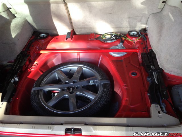

Nu är projektet med skuffen klart, rengjort, satt dit staget, rengjort o vaxat reservhjulet...känns gött att det är klart och det tog längre tid än vad jag räknat med smile
https://www1.garaget.org/gallery/images/185/184029/184029-c81e0b0c2a44b6e1fa0b70b215e0cbd3.jpg
https://www1.garaget.org/gallery/images/185/184029/184029-dadb3890d094681dba25a7230e007ea6.jpg
https://www1.garaget.org/gallery/images/185/184029/184029-2d99a059fa2d8ca76d71b3d9f968eb65.jpg
Sen har jag kört cleaner och vax över hela bilen nu, förutom stötfångaren fram och bak som ska monteras ner inför lack av ovandelen. Ska passa på att lägga nytt rostskydd bak och även nya fästen för stötfångaren...kommer nog blir ett drygt projekt...

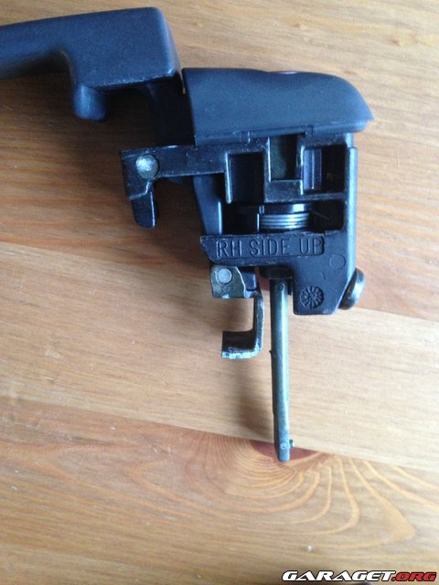

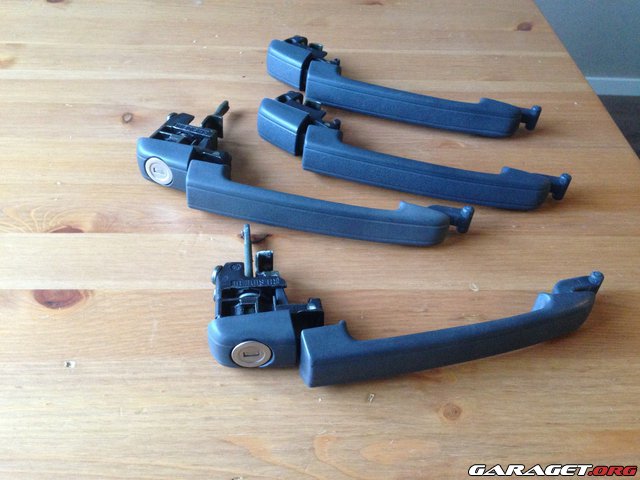

Har gjort rent handtagen inför lack.
Nån som vet om man måste plocka bort låskolvarna eller om man bara kan maskera över nyckelhålet?

Plocka bort. Massa skit därvid.

Ja det är så... Jag har gjort detta på min brukis, men minns inte riktigt, är det bara att knacka på låspinnen så åker låskolven ut eller sitter det nån spärr?

på V70 så plockar man väl bort täckkåpan runt låscylindern. Är det inte samma på dessa?

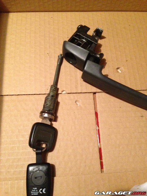

Sökte runt lite och det var ju inte så svårt, var ju bara att sätta i nyckeln, vrida om o så knacka jag till med hammaren o så kom cylindern ut...gött!

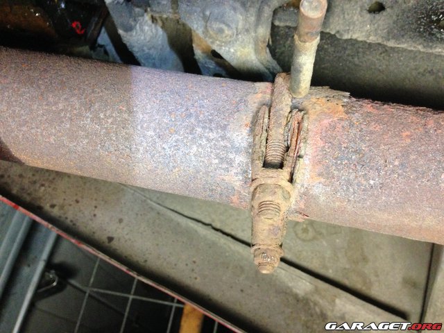

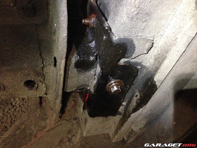

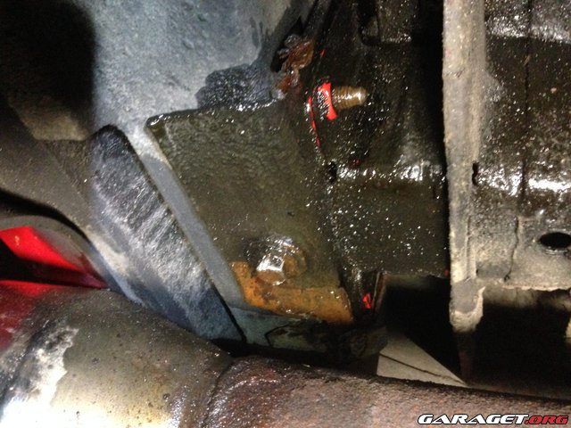

Nu har jag påbörjat arbetet med att plocka bort stötfångaren bak. Har fått bort muttern på insidan av bagageluckan och muttern som sitter på höger sida vid påfyllningsröret till tanken. Samt de fem skruvar som sitter under i mitten. Men jag antar att jag även måste bort med dessa bultar...och då har jag fan problem smile
https://www1.garaget.org/gallery/images/185/184029/184029-cd1cca56f302df31d8662a452b16d17f.jpg
https://www1.garaget.org/gallery/images/185/184029/184029-7e76b9e3b58bf89757cc4485cf820720.jpg
Sen var fästet för avgassystemet riktigt trött, får beställa ett nytt sånt också när jag ändå ska beställa nya konsoller till stötfångaren bak
https://www1.garaget.org/gallery/images/185/184029/184029-1b04df9832ca778fa48d235430383555.jpg

Kommer inte ihåg hur den bakre satt men jag har för mig att man bara lossar kofångaren i hjulhusen. Plasten med 3 popnitar och sen sitter det en 10a? på vadera skärmsida. En sitter i baljan och den andra under bilen. Helknasigt. dvs bara en på varje sida. och givetvis de två stora bultarna där bak. Har man drag så underlättare det om man demonterar det.
766 Inlägg
16 oktober 2014
#340
Ja precis, jag måste bort med bultarna på bilderna som pekar nedåt innan jag kan få bort plasten.
Dem var ju runddragna från början så det här kommer ju bli ett helvete. Har dessutom ställt av henne och nu hänger ju stötfångaren halvt på, så kan inte dra iväg o få nya muttrar fastsvetsade på dem gamla.
Hoppas våld och papegojtången fixar detta smile
