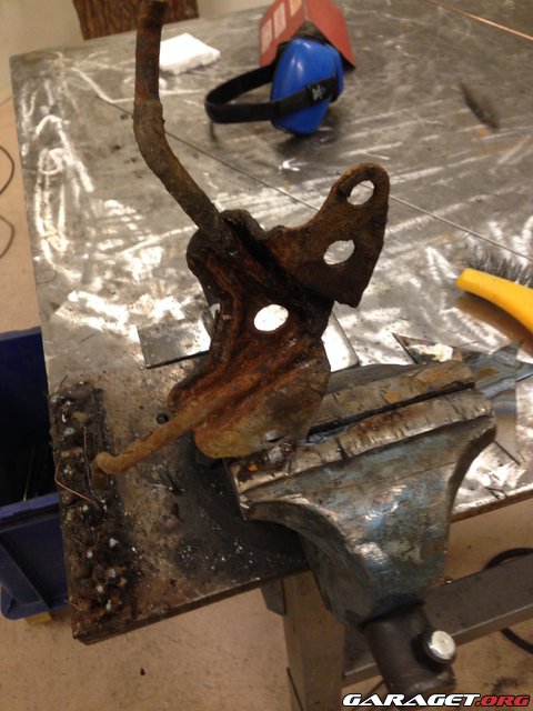

En 6 kantshylsa istället för 12kantshylsorna som är vanligare kanske går?
Annars slå dit en storlek mindre eller om du har någon tum hylsa så kan det gå. Bara att skruva in och ut lite så att man kan få ner lite mer 5-56 och sen drar man bara tills det lossnar eller går av tongue
Annars så får du kapa fästena. Lite jobbigare förvisso.
766 Inlägg
16 oktober 2014
#342

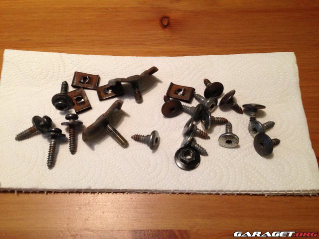

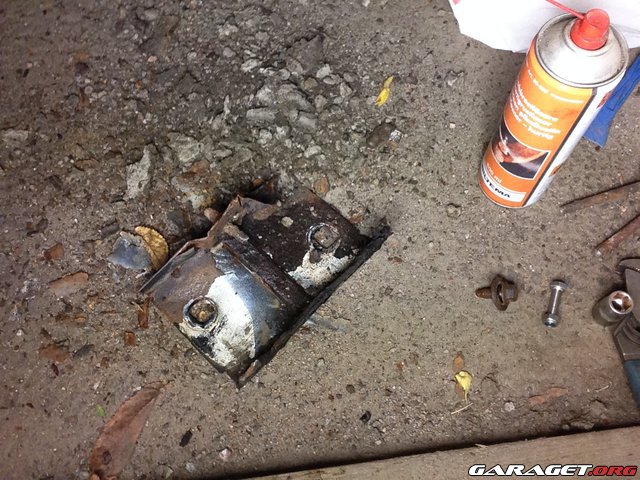

Tack för tipsen Extrazz!
Jag var ut idag och det brukar ju gå bättre om man ger upp o tar nya tag liksom.
Jag tog en 14-hylsa (sexkant) och slog upp den, det fanns faktiskt spår kvar på bulten. Drog av bultarna men det gör ju inget, har beställt nya fästen och bultar idag.
Det var bara skrot kvar av fästena och det ska bli riktigt gött att få göra rent o lägga nytt rostskydd o montera nya fästen smile
https://www1.garaget.org/gallery/images/185/184029/184029-d4698f2ecef07c2cc063f336c0dbe7cb.jpg
https://www1.garaget.org/gallery/images/185/184029/184029-a0edff70349b815587622bb93474e5f0.jpg
https://www1.garaget.org/gallery/images/185/184029/184029-2c13227621317eb55587bc097b9e4464.jpg

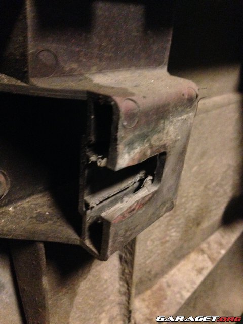

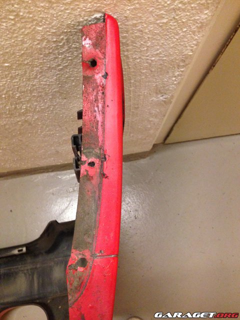

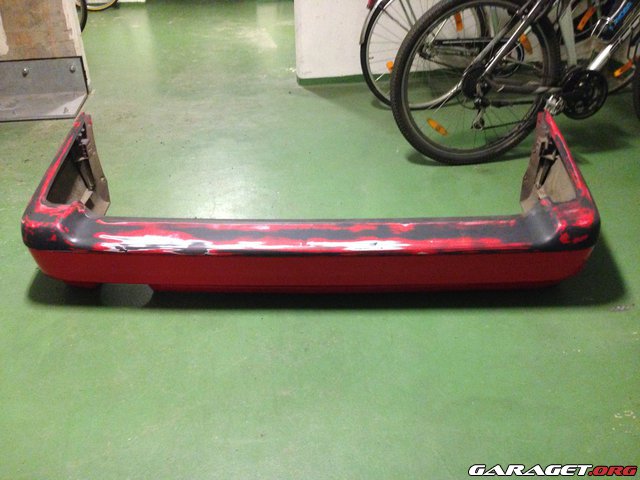

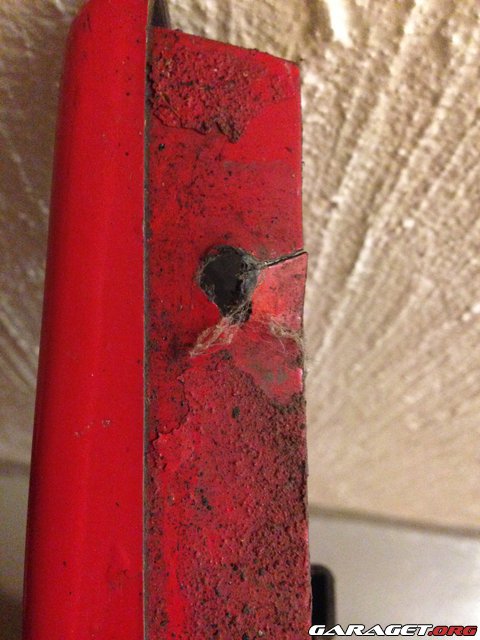

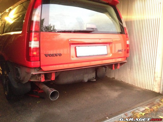

Har tagit bort Plasti-dipen från stötfångaren bak idag, var ju inte bara att dra bort i ett stycke, fick ju pilla bort småbitar liksom...man lär sig av sina misstag i vanlig ordning.
https://www1.garaget.org/gallery/images/185/184029/184029-5a13c43642e3a9ab029adeaf9e69dcac.jpg

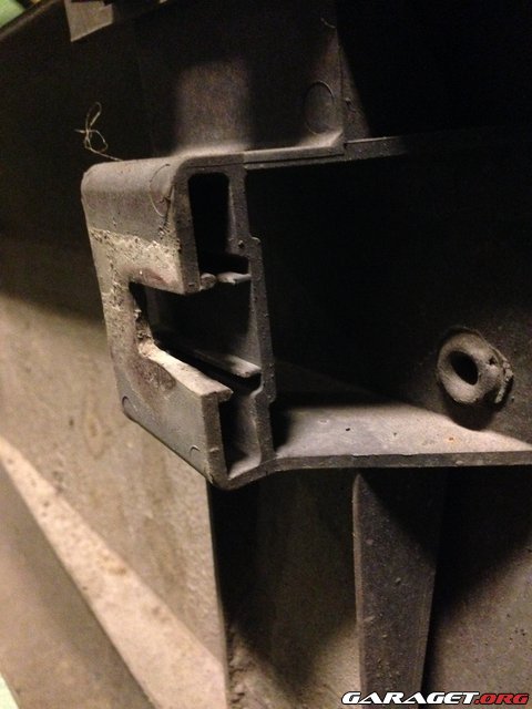

Tyvärr så är ju stötfångaren ganska misshandlad och omlackad på ett mindre bra sätt. Samt att plastfästena på sidorna så har spåren gett sig, syns på vänstra fästet.
https://www1.garaget.org/gallery/images/185/184029/184029-4863d297c95027bb19e43d8a73f7b1e5.jpg
https://www1.garaget.org/gallery/images/185/184029/184029-c9109015fd5361851e2af658cdf34923.jpg
Sen har ju hålen för stänkskydden spruckit, vet inte om den går att rädda eller om man ska leta efter en annan på skroten som man lämnar in på lackering...vad tror ni?
https://www1.garaget.org/gallery/images/185/184029/184029-9ad0428b6bca122366303e94fe9111d7.jpg
https://www1.garaget.org/gallery/images/185/184029/184029-95e778131341ed77aa241256ccce1637.jpg

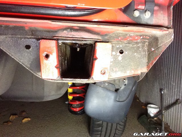

Står o väntar på rengöring och nytt rostskydd

Lägg en stor bricka mellan inneskärmen och kofångaren.
Gjorde så på vinterhärket då jag inte hade lust att köpa dyra "special" popnitar utan det gick med en bricka bakom. Mina var långt mycket värre gångna.

Ja det är ju en ide smile Fast jag hade tänkt att sätta brickan på baksidan av stötfångaren så popniten pressar mot den...
Men när jag ändå ska lämna in stötfångaren för omlackning av det svarta så undrar jag om jag inte ska försöka få tag på en schysst begagnad istället. En ny kostar 4k och sen ska den lackas också, det blir lite för mycket pengar.

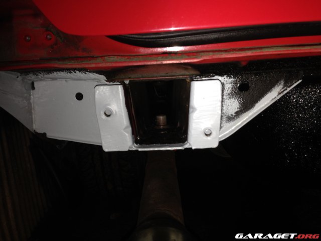

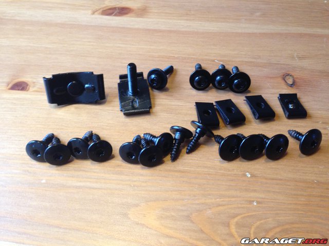

Nu har jag fått konsolerna till stötfångaren, det blev 800kr med bultar och brickor.
Dem silvriga brickorna köpte jag på Swedol och ska avändas till dem långa bultarna, dem brickorna behövdes inte enligt Volvos sprängskiss, men det satt brickor där tidigare så kör på det igen. Priset blev 10kr/st på Swedol o på Volvo kostade dem 15kr/st, så det var ingen större skillnad ändå...eller ja 50% smile
https://www1.garaget.org/gallery/images/185/184029/184029-c3bb72c7a696dcac87f015d2b9b74fee.jpg

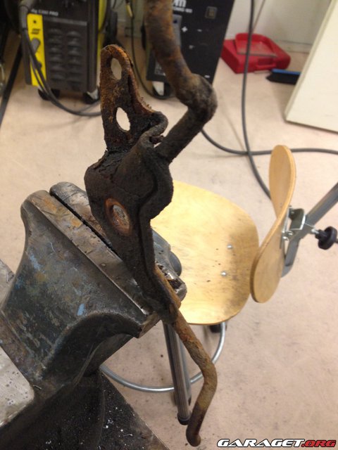

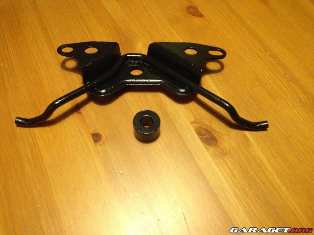

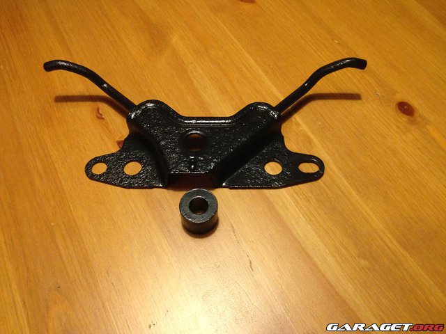

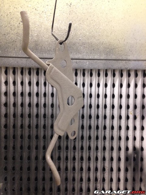

Provade blästern på jobbet, ett underbart verktyg smile
Det ni ser på bilderna är det övre avgasfästet som sitter längst bak upp mot balken.
Tog bort det värsta med stålborste först
https://www1.garaget.org/gallery/images/185/184029/184029-a664a1a464cadb06feae679247841109.jpg
https://www1.garaget.org/gallery/images/185/184029/184029-857144935f2bf1195cb15fca270d2fe7.jpg
Blästrat
https://www1.garaget.org/gallery/images/185/184029/184029-6bcfbe985b3e226ff4c96daa29bc6f30.jpg
Sen målat det med nån typ av sprayfärg som jag köpte på Swedol, som var primer, rostskydd och färg i ett
https://www1.garaget.org/gallery/images/185/184029/184029-e620292566de2827a79bcff82d5ffe9e.jpg
https://www1.garaget.org/gallery/images/185/184029/184029-b102417143838e66e6abda6c1bb9fe3d.jpg

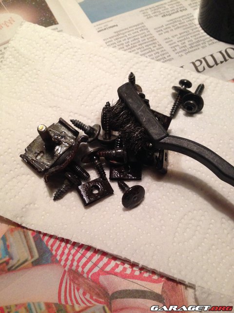

Sen vet jag inte om det blev lite overkill, men rengjorde och sprayade skruvarna och fästene till stötfångaren och stänkskydden också...men tycker det blev bra smile
https://www1.garaget.org/gallery/images/185/184029/184029-b759f7bbde9c8621456e6d273c86587a.jpg
https://www1.garaget.org/gallery/images/185/184029/184029-fd17e18e73e5c4d01a04f0276fe58ea8.jpg
https://www1.garaget.org/gallery/images/185/184029/184029-2db7bb30efefa660b16b1dee20f76803.jpg

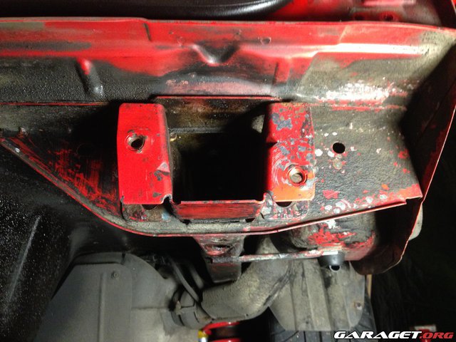

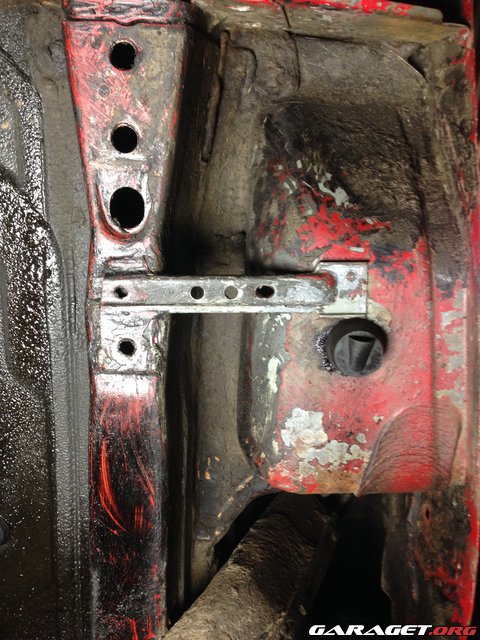

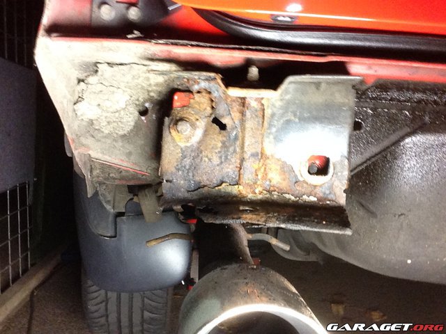

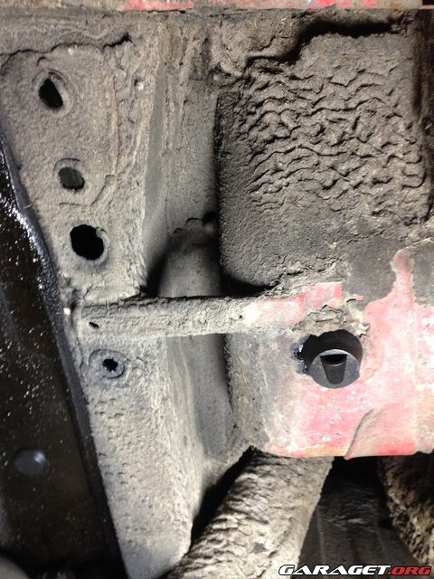

Har börjat ta bort smuts och löst sittande rostskydd bak. Det som sitter får vara kvar och så kommer jag att lägga nytt rostskydd över. Kommer köra med ett tunnflytande rostskydd som jag sprayer och sedan pensla ett tjockare lager över.
https://www1.garaget.org/gallery/images/185/184029/184029-afba5c18d42b64f0265b55661845320a.jpg
https://www1.garaget.org/gallery/images/185/184029/184029-20020999598b7594d189e22116090eae.jpg

Helst hade man ju velat blästra hela underredet och lägga allt nytt...men va fan, det handlar om att hålla rosten borta och det ska jag nog lyckas med smile

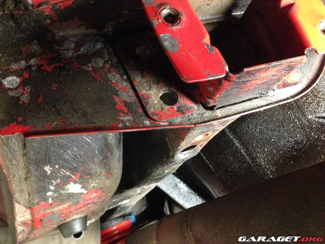

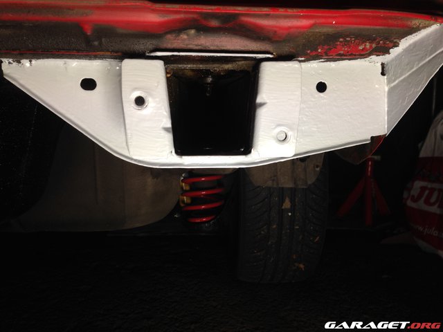

Ja nu kommer jag nöja mig med rengöring och påbörja att lägga det nya rostskyddet. På dem ställen där färgen/lacken lossnat kommer jag lägga en rostskyddsprimer först.
https://www1.garaget.org/gallery/images/185/184029/184029-432676faa6cd25972dbafdd9a23498f9.jpg
https://www1.garaget.org/gallery/images/185/184029/184029-b565e9ff2a32d9fcffb59f1cf1ce1e28.jpg

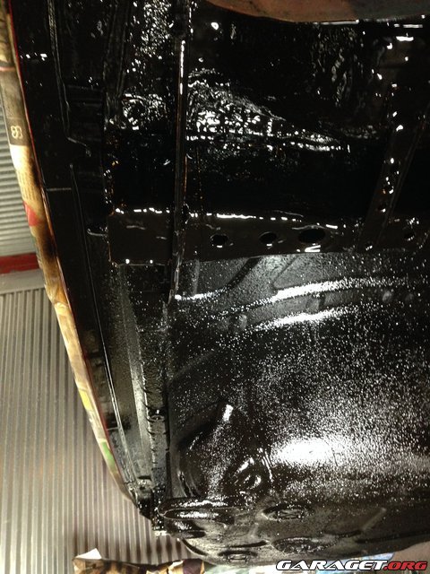

8 november 2014
#360

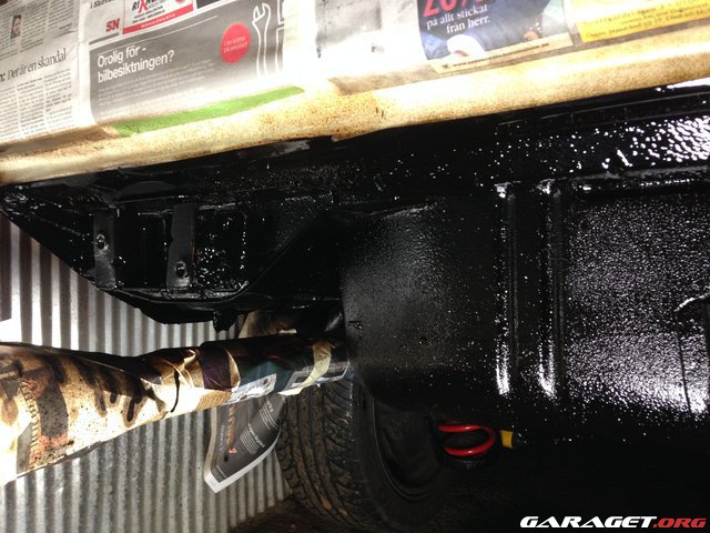

Nu har jag lagt det första lagret med nytt rostskydd, kört med Hagmans T03 (spray), ska låta detta torka sen blir det att pensla Hagmans F40. Ett riktigt grisgöra det här...men visst det känns riktigt gött när det är klart
https://www1.garaget.org/gallery/images/185/184029/184029-51bf42d12dfbcae39ef9ddd5b0972b2f.jpg
https://www1.garaget.org/gallery/images/185/184029/184029-30ee36b2b17503062eb28fc58b3e3488.jpg
