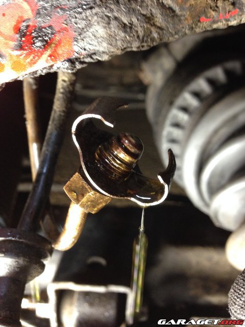

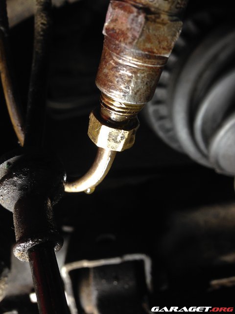

Ja jag fick loss bromsslangen från kopparledningen ikväll...

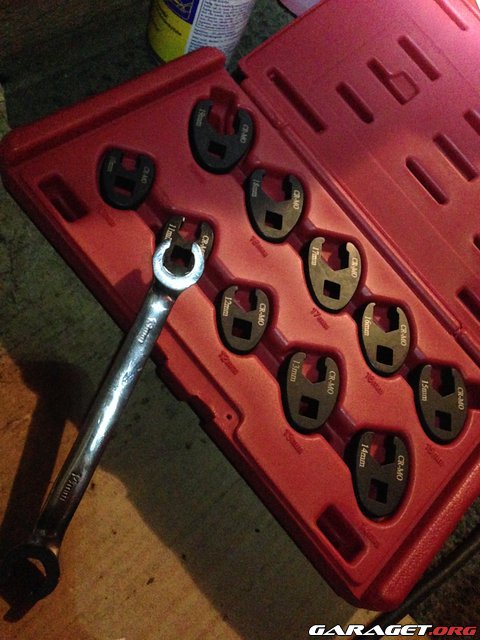

Var in till Biltema och skulle köpa deras öppna ringnycklar, men när jag granskade dem så var dem inte alls så exakta som jag trodde. Så jag köpte istället deras sats med kråkfötter som har 3/8 fäste och köpte även en adapter så jag kunde använda mitt 1/4-spärrskaft till kråkfötterna. Kråkfötterna var riktigt bra och exakta och även dem öppna nycklarna från Jula fungerade bra för det priset.
https://www1.garaget.org/gallery/images/185/184029/184029-4ab6d0cc41dcfec8d7de527a460d76ec.jpg
Här har jag tillslut lyckats få bort slangen, jag fick värma med gasbrännare innan och sprayade med rostlösning under tiden som jag skruvade loss nippeln från bromsslangen. Röret blev böjt under den här processen, men det var bara att böja till igen.
https://www1.garaget.org/gallery/images/185/184029/184029-a6b18221922c7309ea66bb1e28dbe62e.jpg
Nippeln är alltså gängad in i bromsslangen vilket jag inte hade nån aning om och inget som jag lyckades räkna ut heller smile Hoppas att det kommer gå lättare att fixa andra sidan nu när man har bra verktyg och kunskap om hur det är uppbyggt...

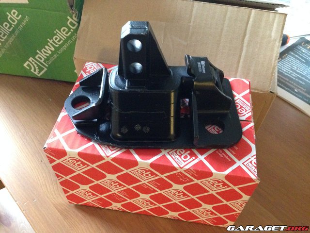

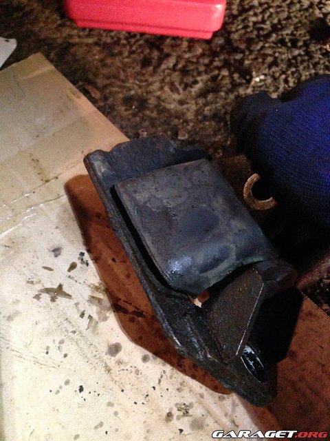

Nu har jag fått hem motorbussningen (Febi Bilstein) som jag beställde från Tyskland.
Jag kunde bara hitta information om att det fanns två olika bussningar och den andra så helt annorlunda ut.
Hur fel kan det bli? smile
Ska försöka hinna montera denna ikväll.

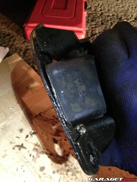

Den gamla bussningen var helt slut...
https://www1.garaget.org/gallery/images/185/184029/184029-a5d4e12e856149d48e3fc9269872f7fe.jpg
https://www1.garaget.org/gallery/images/185/184029/184029-d7bf9eec4ceab27544c36aa3121d6940.jpg

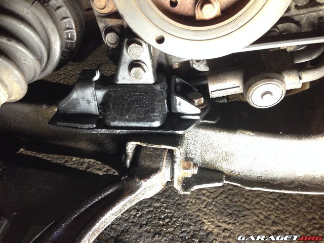

Nya på plats smile

Stöttade du motorn under tråget med typ domkraft och träregel för att kunna byta bussningen?
766 Inlägg
5 december 2014
#388
Ja det var precis så jag gjorde!
Men det var ju skillnad att byta på denna jämfört med min GLT, på denna sitter det ju en oljetermostat så det var bökigt att komma åt bultarna som sitter i subframen. Men ringnycklar löste det problemet. Sen var det att göra rent bultarna och på med lite alu-pasta o dra fast det igen.
Jag tror att det finns någon bild i min tråd hur jag gjorde. Men domkraft och stor träregel så.
Denna bussning glöms bort av många så. Jag vet inte om man märkte någon skillnad men man bör nog byta de två motorkuddarna och de två momentstagens bussningar när man ändå är igång.

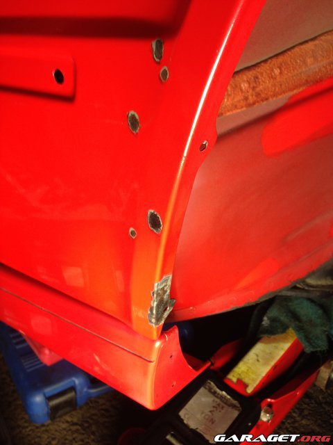

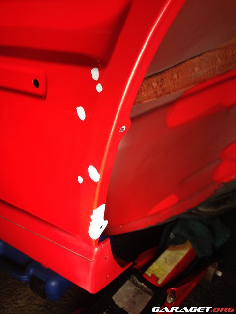

Nu har jag börjat rostlaga framskärmen. Ska våtslipa grunden och sen lägga färgen och rubba den.
Kollade på Volvo och skyddsplasten som sitter på skärmen har utgått, så man får skära till dem själv.

Har du tittat på insidan av skärmen också?

Har den utgått?! Ohno...aja då blir det lite julpyssel med att klippa till en egen wink

Insidan under kofångaren är ju första symtomen oftast.

Nja, vad jag har sett så verkar det ok. Men jag fixar det värsta nu, sen kommer jag byta ut skärmarna mot nya, fast det blir ju framöver...
Riktigt bra jobbat med allt som vanligt (Y)
Ja det var ingen tvekan från han på Volvo, han behövde inte ens kolla. Fast det skadar väl inte om du dubbelkollar på ditt håll? smile
Annars får man ju måtta med en bit papper o fixa en mall på det viset.
Kan man vaxa innan man sätter på sån skyddsplast eller fäster den inte då?

Jaha, men då ska jag kolla om det finns nåt där som behöver fixas.

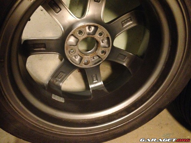

Skulle göra rent Volansen igår, men efter flera omgångar av avfettning och fälgrengöring (Lahega), så var det bara att ge upp. Nervös för att för mkt gnuggande skulle skada lacken också... Nån som vet nån stark fälgrengöring som inte skadar fälgen? Har läst om folk som använder bensin osv, men det är inget jag vill prova.

Känner du någon som jobbar med Rekond? Alternativt kolla med en Rekondfirma vad de tar för att tvätta fälgarna åt dig. De som jobbar yrkesmässigt med Rekond har annan fälgsyra som inte får säljas till vanliga konsumenter då de helt enkelt är för aggresiva och farliga.
Gör normalt sett underverk med fälgarna smile
Ja bra ide, tack! Skulle ju vara riktigt bekvämt att få det fixat, så man bara kan vaxa dem sen smile
Men jag ska prova detta från Meguiars först, hoppas det är ett riktigt mirakelmedel smile

Tidigare hade Biltema ett medel som faktiskt var riktigt bra men de tycks ha bytt ut den mot en sämre version nu sad

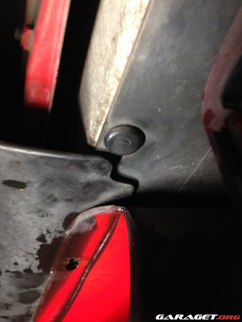

Håller på att plocka av fronten...Jag har tagit nitarna i hjulhusen, 2st skruvar på vänster o höger sida, 8st torx på ovansidan, 7st torx på undersidan...är det så att det är 2st plastnitar (enligt bilden) kvar eller är det nåt jag har missat?
