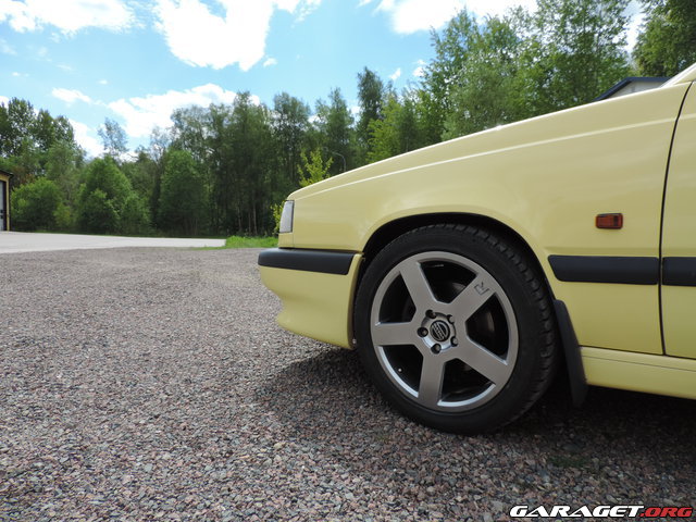

Riktigt fint! smile men är det "rätt" stänkskydd du fått tag på? Jag hade likadana på min gula sedan innan men hade dessa på min kombi dom är lite mindre köpte såna till sedanen med nu. smile
https://www1.garaget.org/gallery/images/61/60112/60112-7f8e066e256ea3f27ee50b06076aaf76.jpg

Tycker nog att de låga stänkskydden ser bättre ut.  Men varför vara som alla andra ?

#425
Men va fan...driver ni med mig? Finns det två olika typer?
Det här måste ju redas ut, jag vill ju ha original såklart, så är det dem långa så är jag nöjd...
Artikelnummer på dem jag köpte är VO9184645

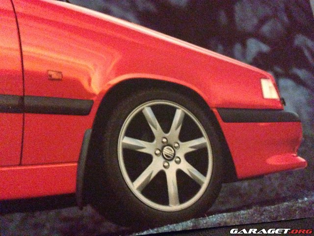

Ja visst sitter det korta original...
https://www1.garaget.org/gallery/images/185/184029/184029-daa19bbe0f828054deac45dafd0c967e.jpg
Källa:
https://www1.garaget.org/gallery/images/185/184029/184029-6548644c29ac6e846d6053976e246d97.jpg

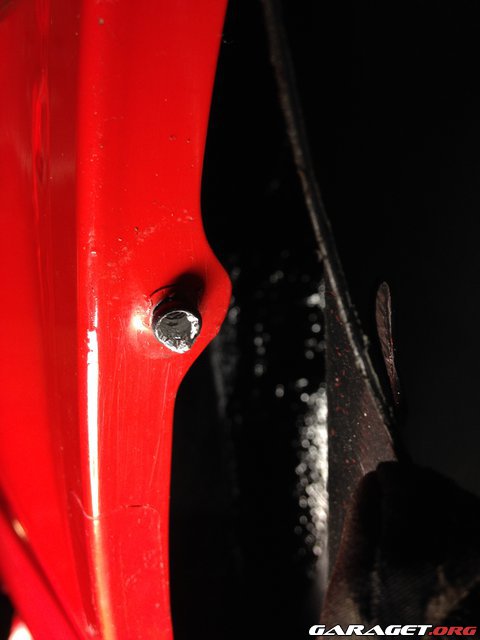

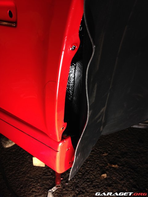

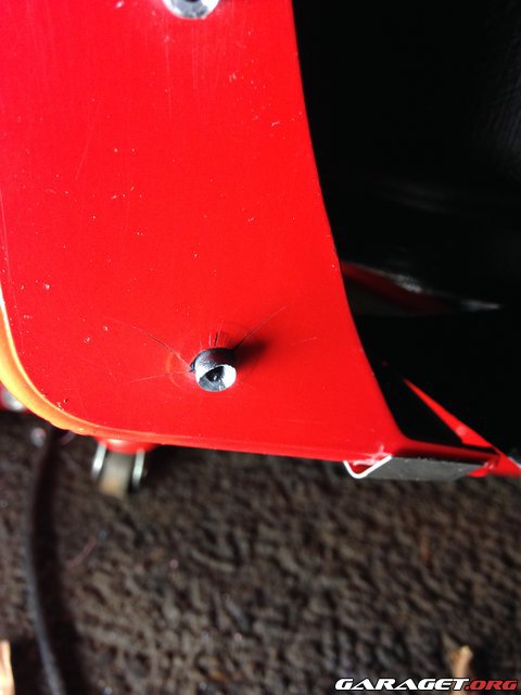

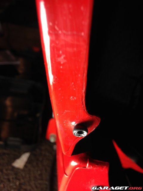

Dem popnitarna som följde med var nog lite överdimensionerade, lacken hade spruckit på plasttröskeln och plåten hade böjts på framskärmen.
https://www1.garaget.org/gallery/images/185/184029/184029-4de202b19c39c754377b99fca7b4686c.jpg
https://www1.garaget.org/gallery/images/185/184029/184029-066fd1a0265e4ba8245d10b5b3467554.jpg
https://www1.garaget.org/gallery/images/185/184029/184029-4d37d1104006ac5497ff1726ba418b79.jpg
Grundat och målat igen. Sen kommer jag använda popnitarna som jag använt tidigare från Biltema faktiskt, det är en kombinerad aluminium&plast och sitter riktigt bra smile
