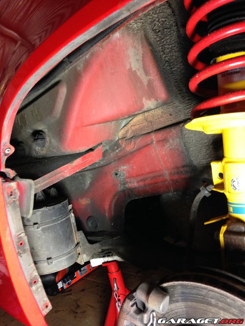

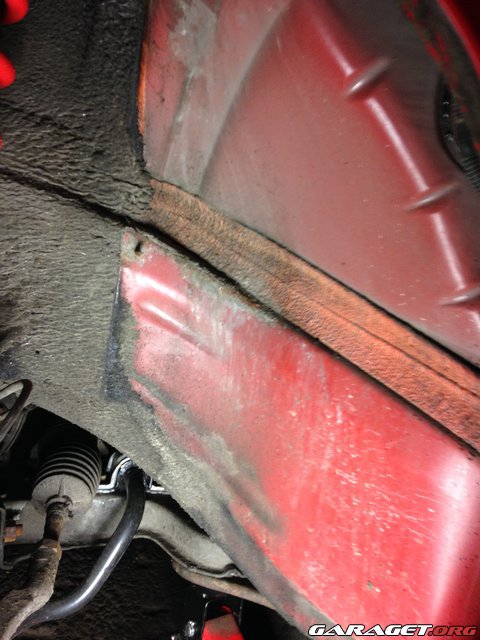

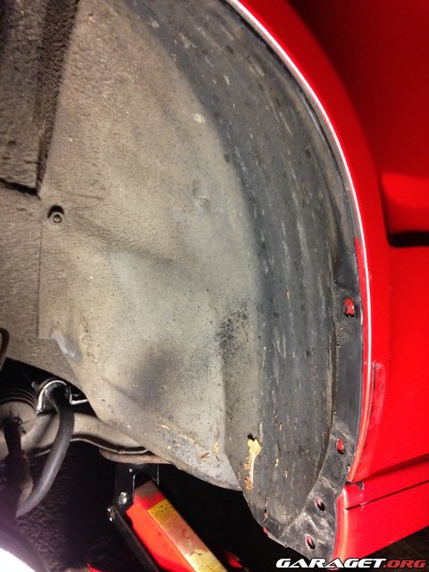

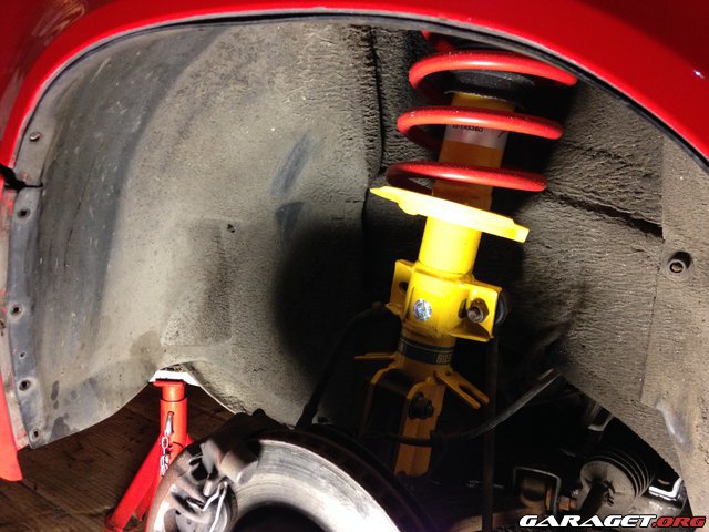

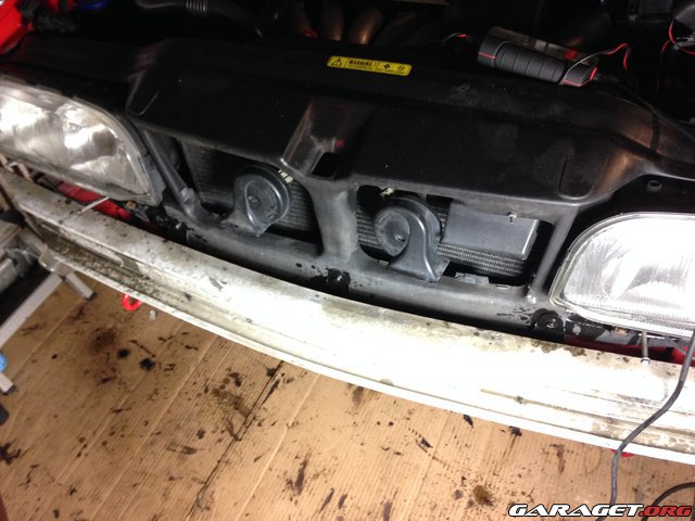

Ja då har jag börjat jobba med vänster hjulhus och även plockat bort fronten.
Nu väntar flera timmars tråkig rengöring och rostlagning, sånt här jobb är det värsta...
https://www1.garaget.org/gallery/images/185/184029/184029-b5bda295e0c57e50dbfe9a16757b889c.jpg
https://www1.garaget.org/gallery/images/185/184029/184029-c736243edece54ae3a2c3532cd65c226.jpg
https://www1.garaget.org/gallery/images/185/184029/184029-bf7a006d457ef5f86c25b641a1106493.jpg
https://www1.garaget.org/gallery/images/185/184029/184029-e0259f7029d04cc5097f5f2271ef5107.jpg
https://www1.garaget.org/gallery/images/185/184029/184029-f0d40f60a01f26087503d67063c7fbc4.jpg
https://www1.garaget.org/gallery/images/185/184029/184029-ca95f4552c46935825f2f41cae461efe.jpg
https://www1.garaget.org/gallery/images/185/184029/184029-0cbd0dab6748043df261523c645447ac.jpg
Sen som parentes så sitter fronten med 8 torx på ovansidan, 7 torx på undersidan, två bultar en på var sida och två plast-clips/nitar, fick lära mig den hårda vägen...

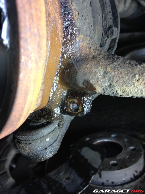

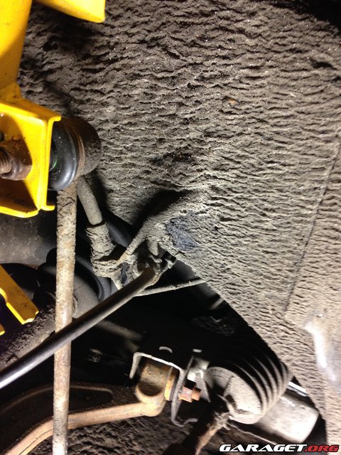

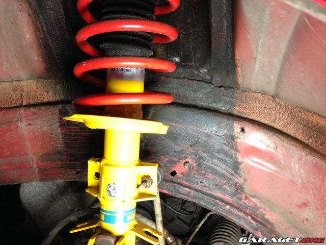

Har tagit bort den gamla rostskyddsmassan, går ju jävligt mycket lättare när man värmer med värmepistolen först smile
https://www1.garaget.org/gallery/images/185/184029/184029-06c18e74059fd23c57a743f18d49ec9a.jpg

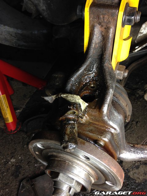

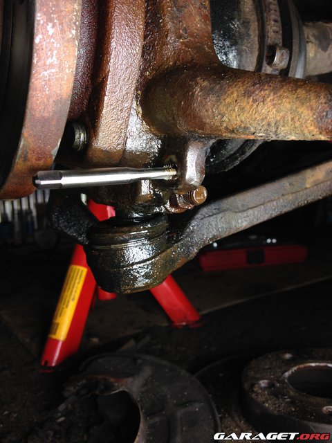

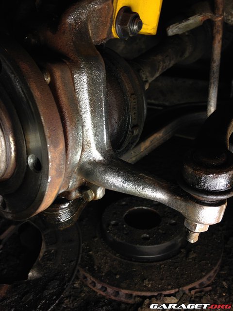

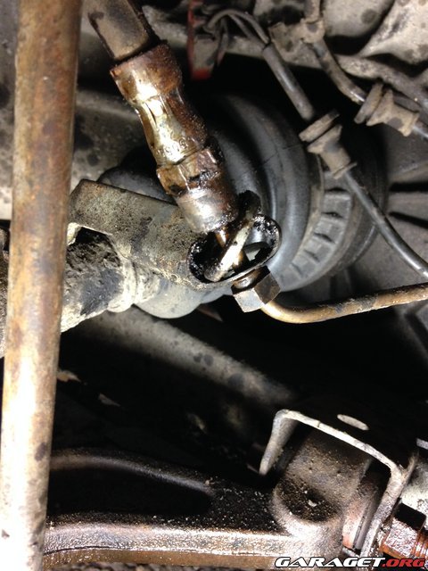

Sen skulle jag lossa bromsslangen från oket, det gick sådär då den gick av, trots att jag eldade på innan...men det ska nog vara ganska lätt att få ur resten tror jag
https://www1.garaget.org/gallery/images/185/184029/184029-1008b01b35e5f652e547f1d5b47f964c.jpg
Men sen blev det drygt när nippeln från bromsröret gick av, kona och sätta dit ny nippel var nåt jag gärna hade sluppit lära mig, nu är man tvungen smile
https://www1.garaget.org/gallery/images/185/184029/184029-67f2e9124039570e127fc26dc6ab8474.jpg

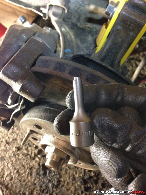

Ja mitt pundar-mek fortsätter...

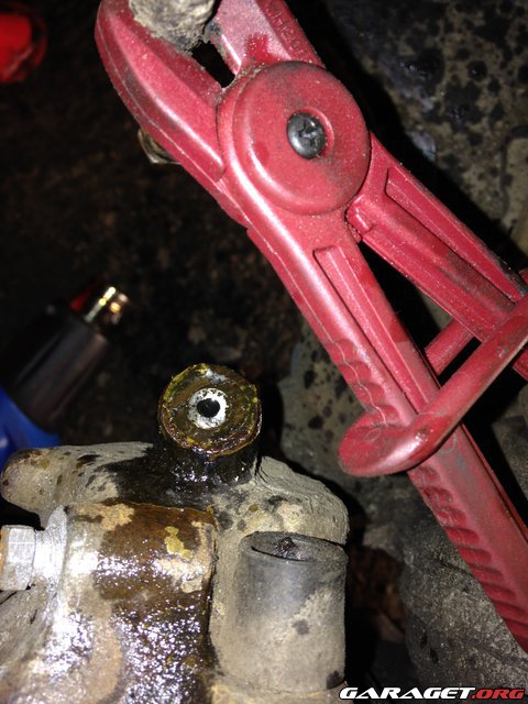

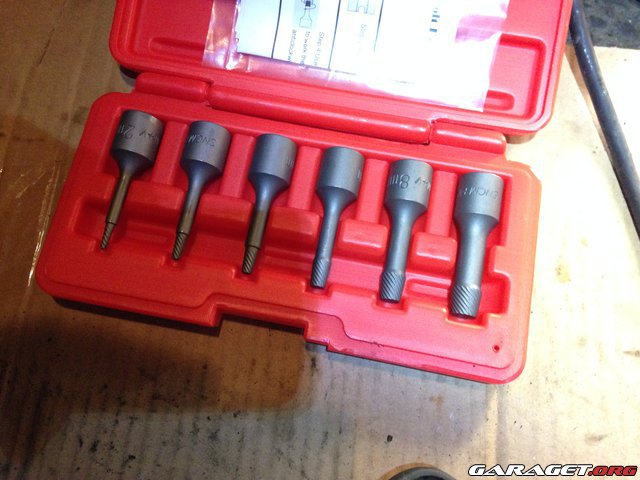

Köpte ju denna satsen från Biltema idag för att få ur resten av gängorna från bromsslangen i oket
https://www1.garaget.org/gallery/images/185/184029/184029-ba3a81277a6c77d054c1303bafb472b7.jpg
Det gick sådär...
https://www1.garaget.org/gallery/images/185/184029/184029-430112d94780437573ad77dbdd0ad3b1.jpg
https://www1.garaget.org/gallery/images/185/184029/184029-12e88a1315a72e0c55ef3b26fd948ace.jpg

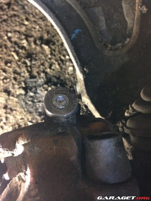

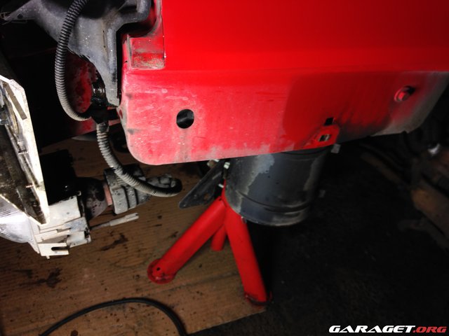

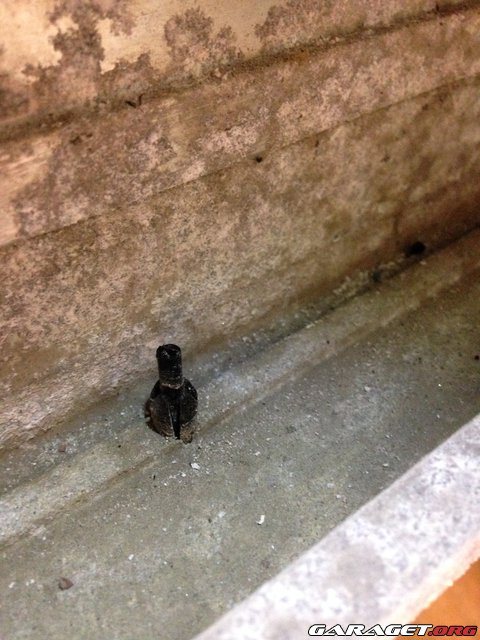

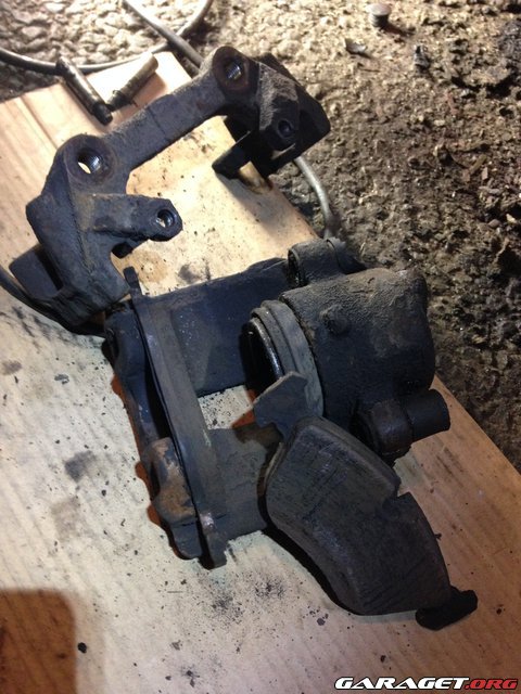

Så plockade ner ok och bygel för att kunna borra ur det förhoppningsvis, sen blästra och måla oket och hållaren
https://www1.garaget.org/gallery/images/185/184029/184029-7ee8bd1c3b1bfc40d8b91d138ddc2649.jpg

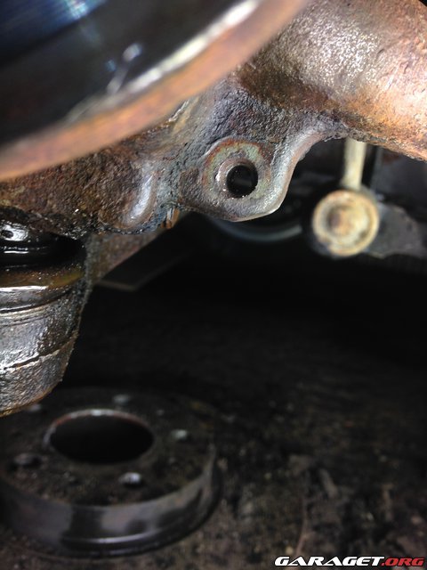

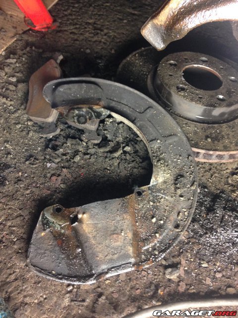

Plockade bort bromsskölden också för byte, det gick nästan hela vägen
https://www1.garaget.org/gallery/images/185/184029/184029-bb19f2c7638df9ae7c6645d06c8050da.jpg
Lyckades borra ur skruven, inte lätt med tanke på att navet sitter ivägen för att komma åt. Nu ska det gängas om...
https://www1.garaget.org/gallery/images/185/184029/184029-b152ff8388a4a311889ca31317cc24f7.jpg
Skrot!
https://www1.garaget.org/gallery/images/185/184029/184029-ce5f1e0a7883d435c35356cb4f1e7107.jpg

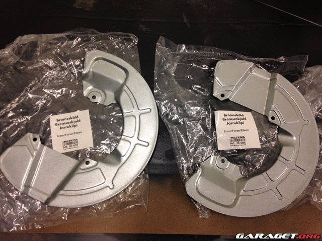

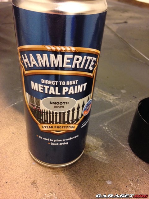

Ja det var inga konstigheter att få pengarna tillbaka på Biltema, men spenderade dem direkt där också, köpte nya bromssköldar smile
https://www1.garaget.org/gallery/images/185/184029/184029-66bb56d104bb6082ad51e1391348fd3a.jpg

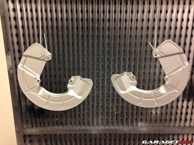

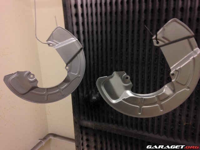

Sen köpte jag slät hammarlack för att måla bromssköldarna så att dem tål lite stryk
https://www1.garaget.org/gallery/images/185/184029/184029-4040608be991d2d28b5284a3497c9297.jpg
Den ena målad (till vänster)
https://www1.garaget.org/gallery/images/185/184029/184029-8cc10812f50474e800e6d351961f11bf.jpg
Båda målade i två omgångar
https://www1.garaget.org/gallery/images/185/184029/184029-d31461883c15560232964c00a7e8ae4b.jpg
