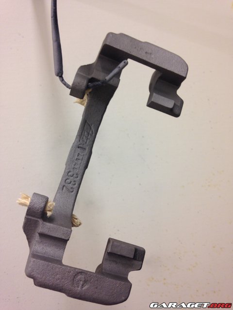

Har blästrat okhållaren och grundmålat den. Tänkte att oken skulle målas svarta runt om som det är original, men undrar om jag inte ska köra på den titan-gråa färgen från Foliatec

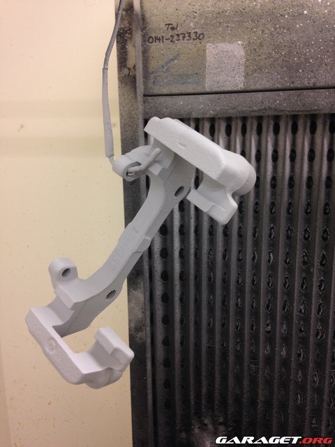

Okhållaren blästrad
https://www1.garaget.org/gallery/images/185/184029/184029-c0d786ae611d935a0de591c7f80996e6.jpg
Grundmålat
https://www1.garaget.org/gallery/images/185/184029/184029-c54717084542e29fe58992402e639656.jpg

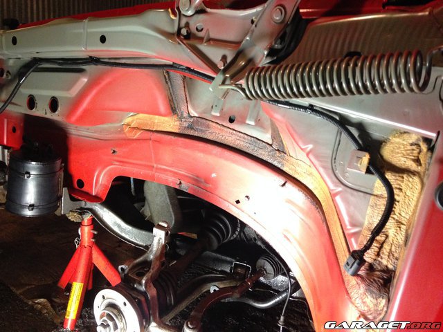

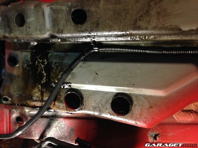

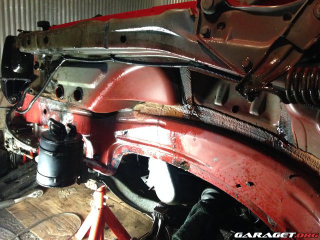

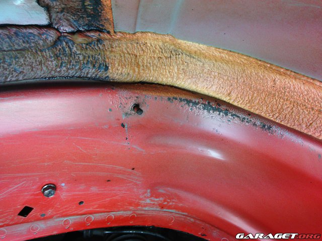

Ja det här är ju inga imponerande bilder, men jag skulle börja göra rent i hjulhuset för att kunna påbörja rostlagning i hjulhuset och på framskärmen. Men insåg att det skulle bli lättare att komma åt i hjulhuset om jag tog bort framskärmen och även rostlagningen på skärmen kommer bli klart bekvämare att göra om man inte är på plats i garaget smile
Kommer fortsätta rengöringen här, bara rengjort grovt än så länge. Det sitter ju såklart som fan också...
https://www1.garaget.org/gallery/images/185/184029/184029-844141d73b97e1178278b3803e045033.jpg

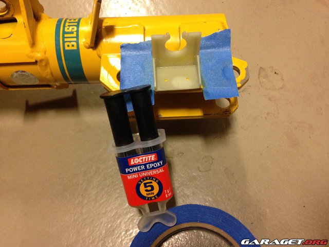

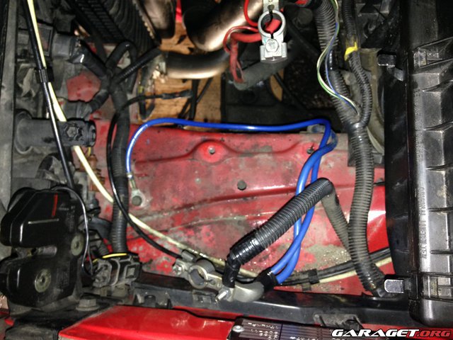

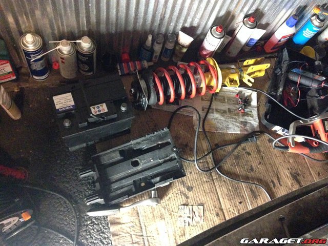

Plockade ur stötdämparen, ska limma fast hållaren för ABS-givaren med 2-komp lim, det finns inga hål för detta på dessa dämpare och vill inte borra i dem. Sen ska batteriplattan rengöras.
https://www1.garaget.org/gallery/images/185/184029/184029-6adcf7035779a3a4717698003f0f094f.jpg
Här ska det rengöras och alla skruvar som tas bort ska rengöras o så ska jag lägga alu-pasta på gängorna
https://www1.garaget.org/gallery/images/185/184029/184029-e661bb4778fada93f558328c3e58ba74.jpg

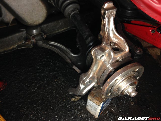

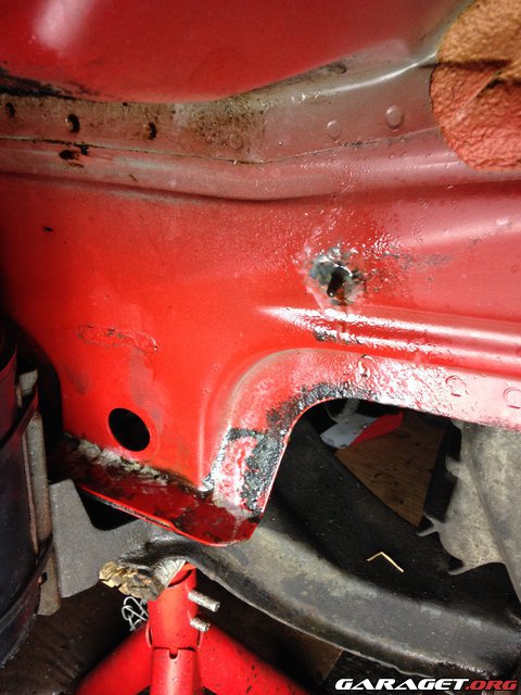

Har haft Turtles pre-wash på över natten, för att kunna få bort den hårt sittande smutsen...
https://www1.garaget.org/gallery/images/185/184029/184029-b7d8d5e90611d957f5760d971038dba2.jpg
https://www1.garaget.org/gallery/images/185/184029/184029-d3ea6704c5e5f4ff144aac1cdd5b0165.jpg
https://www1.garaget.org/gallery/images/185/184029/184029-90a7feb6a9d278c7f20a039259f341a9.jpg
Efter gnuggande blev det resultat...
https://www1.garaget.org/gallery/images/185/184029/184029-57d79444eabf8e0b81ba45d6a9b3982e.jpg
https://www1.garaget.org/gallery/images/185/184029/184029-c29f0d9fb7183885b05130fcb6be86bd.jpg
https://www1.garaget.org/gallery/images/185/184029/184029-e2d5f87460262d2bb9445c53c2344ae3.jpg

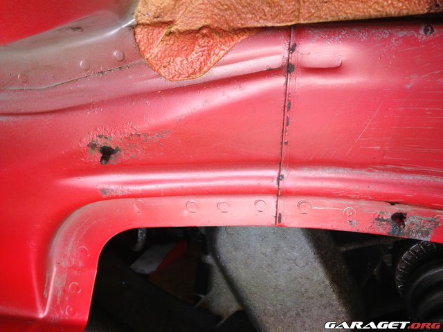

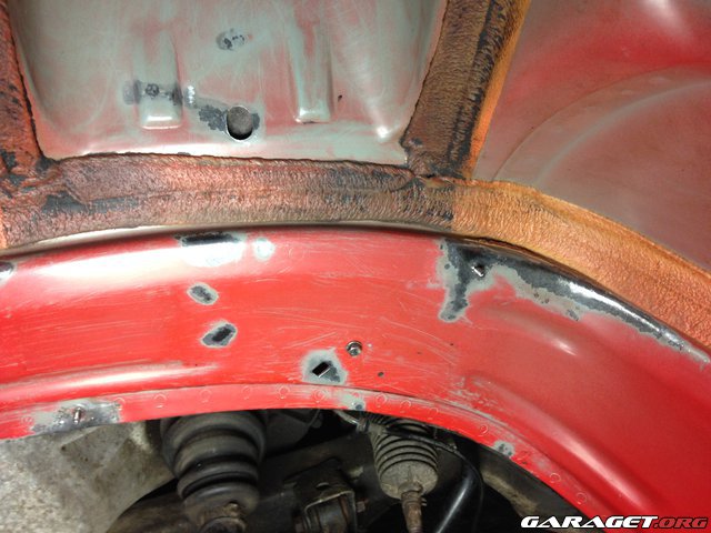

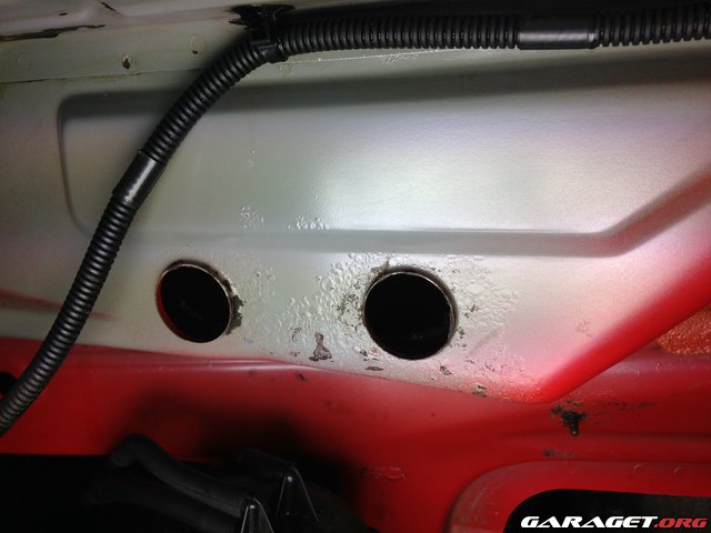

Här ser ni hur det har bubblat sig, så detta ska slipas och målas
https://www1.garaget.org/gallery/images/185/184029/184029-f5b0175db4540625986935824f408ac5.jpg
https://www1.garaget.org/gallery/images/185/184029/184029-a7e3c684a2aeb0b789149b237e042fde.jpg
https://www1.garaget.org/gallery/images/185/184029/184029-1d6e43c5deb985bd21b350872335e81a.jpg

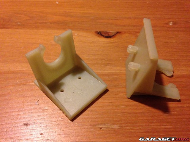

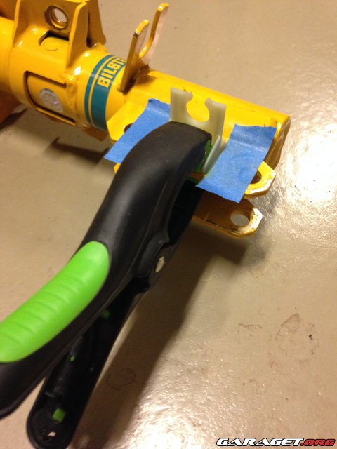

Satte dit ny hållare för ABS-kabeln på stötdämparen, dessa är ju i plast då dem i metall har utgått.
https://www1.garaget.org/gallery/images/185/184029/184029-fb8552f0e953bc40aa8101ff5f2bfc39.jpg
Dem passade inte riktigt för dem var för långa, så fick slipa ner dem.
https://www1.garaget.org/gallery/images/185/184029/184029-6326a54ed939ba92d06fa260621ca101.jpg
Kommer att ligga i press några dagar, hoppas det sitter sen smile
https://www1.garaget.org/gallery/images/185/184029/184029-e31321773330cdcbaa7dc8f30772df9f.jpg
Ska köpa gul bromsoks-färg i helgen och bättre lackskadorna på dämparen

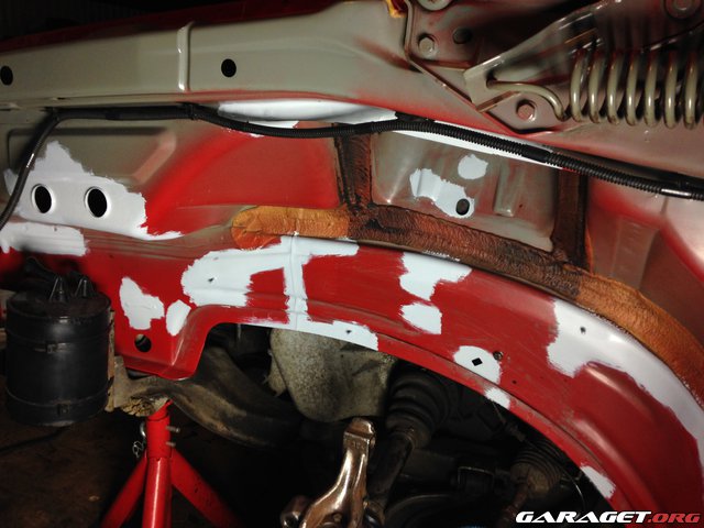

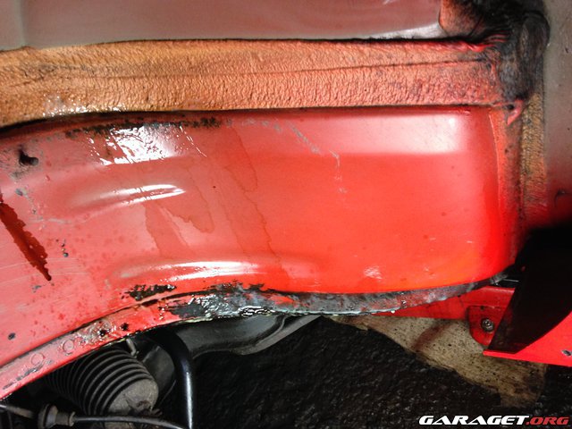

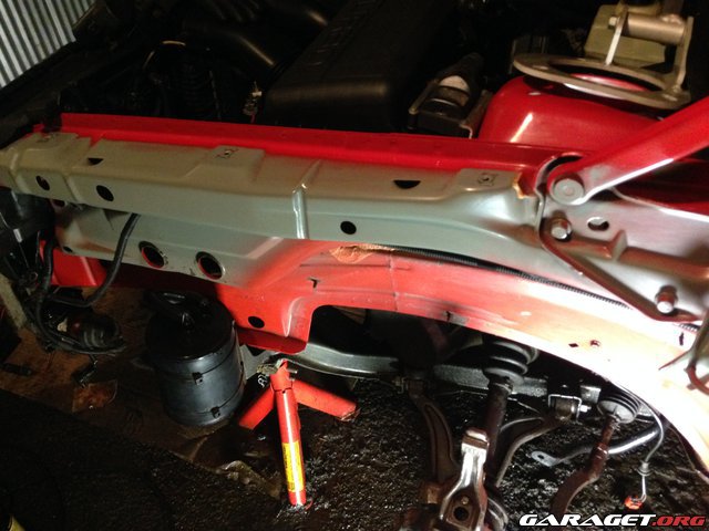

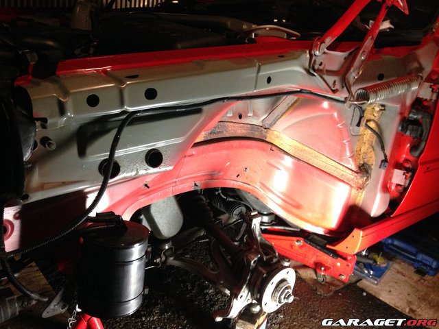

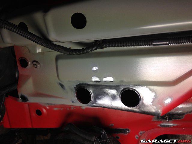

Har slipat bort det som hade bubblat sig och lagt på grund, blir ett lager till imorgon. Sen kommer jag täckmåla med röd hammarlack som jag gjorde i det andra hjulhuset...resultatet blev ju helt ok där smile
https://www1.garaget.org/gallery/images/185/184029/184029-a9cafe92483ba6fc51e947a1d53d842e.jpg
https://www1.garaget.org/gallery/images/185/184029/184029-bc4b52acb0fd432875090200eeb910b2.jpg
https://www1.garaget.org/gallery/images/185/184029/184029-772f7b6ea069e684e1a35320ea4d0ed6.jpg

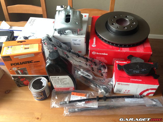

Fick hem lite grejer igår smile
https://www1.garaget.org/gallery/images/185/184029/184029-2c5e89271a347f2f7fe7c022da97d2ee.jpg
En 5a är Livet.

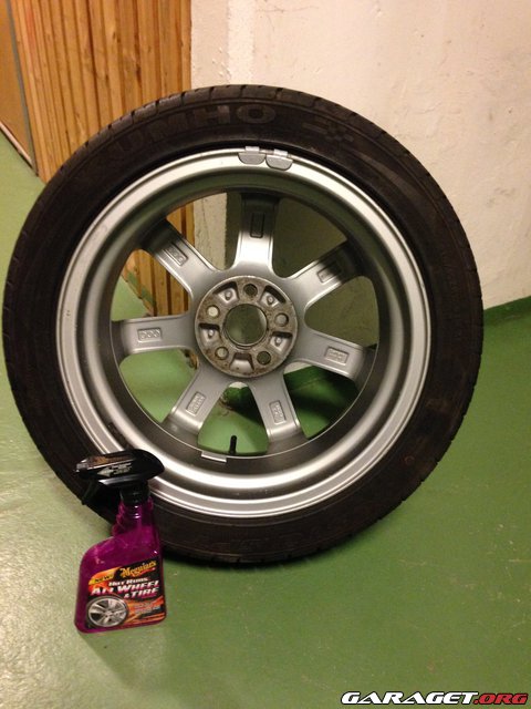

Kan meddela att Meguiars fälgrengöring fungerar riktigt bra smile
https://www1.garaget.org/gallery/images/185/184029/184029-9d1018b6e236c68fa141cb5190877b48.jpg
