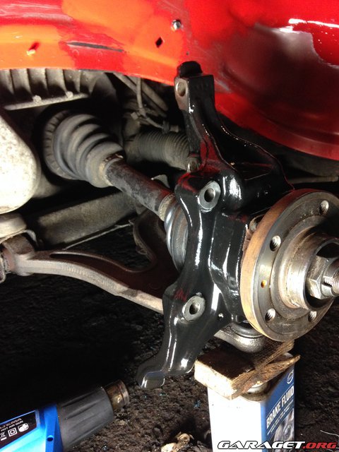

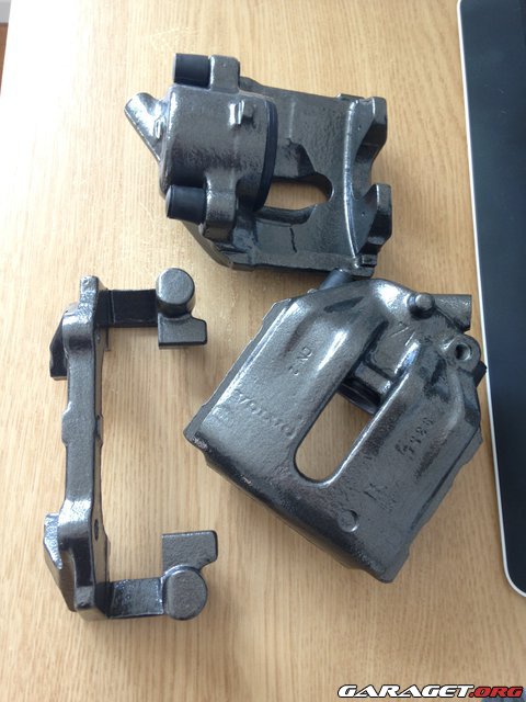

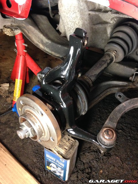

Har målat ena spindeln med svart slät hammarlack (två strykningar), blev nöjd med resultatet smile
https://www1.garaget.org/gallery/images/185/184029/184029-adcf2da2230dce6fa7c747d93a89cd5e.jpg

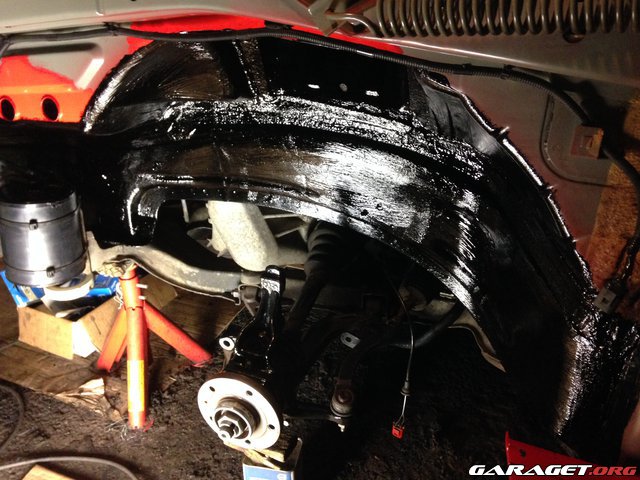

Har även lagt första lagret hammarlack i hjulhuset på dem ställena som jag slipade

Vad lägger du för lager i hjulhusen? har börjat komma fram gult för mig nu epoxy? så måste skrubba ner å måla om.
766 Inlägg
13 mars 2015
#506
Jag kör på två lager
http://www.hagmans.se/se/Produkter/Rost … imer/11500
sen två lager
http://www.hammerite.se/product/hammeri … th-finish/
avslutar sen med två lager
http://www.hagmans.se/se/Produkter/Rost … osol/11260
men va fan, det finns säkert bättre grejer och hade jag blästrat helt rent så hade jag lagt 2-komponent epoxi smile

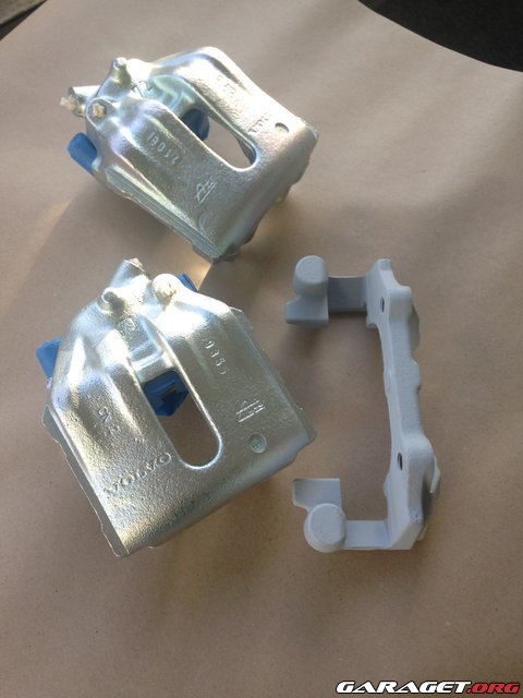

Har målat dem nya bromsoken och den ena blästrade och grundade ok-hållaren. Det är carbon grey från Foliatec, det är en 2-komp färg. Blev nöjd med detta smile

Blev riktigt snyggt! smile Har själv funderat på deras färg men har hört att den ska vara tunn? Vad tyckte du? smile

Erikzxz skrev:
Mycket sexigt!
Tackar!
Ja den är tunn, men det är väl därför det står att man ska måla två ggr? smile Först en strykning, vänta 15min sen en andra strykning. Som ni ser på bilderna var ju mina ok helt nya och lackade i silver och det är inget som lyser igenom. Jag tycker det här var bra grejer!
Jag körde med en riktigt lackpensel och inte med nån engångspensel liksom smile

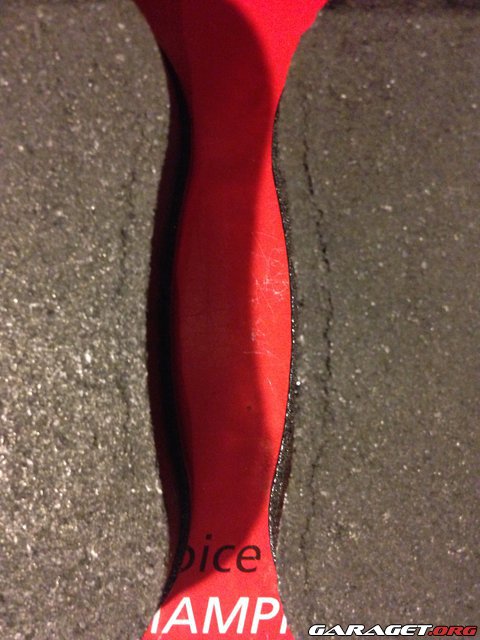

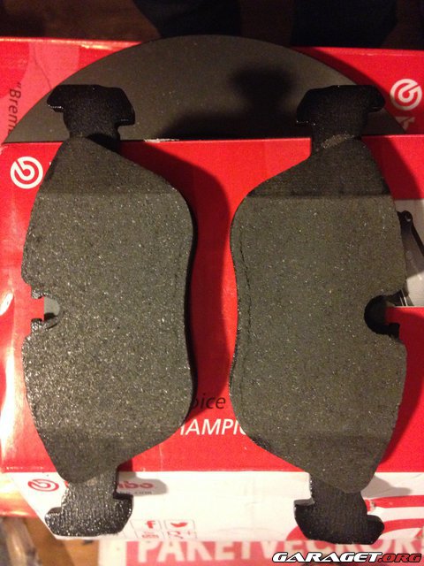

Kollade på beläggen som jag fått hem, upptäckte sprickor i dem...väntar svar från både Brembo och Bildelaronline24, för det här kan väl knappast vara rätt?
https://www1.garaget.org/gallery/images/185/184029/184029-d1387a0bb137d66d49d38ddc0232e047.jpg
https://www1.garaget.org/gallery/images/185/184029/184029-3855ebd6aaafdea1a29722fcd483131a.jpg

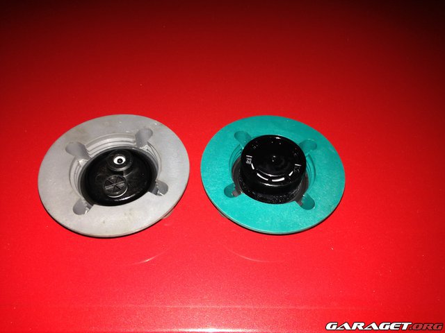

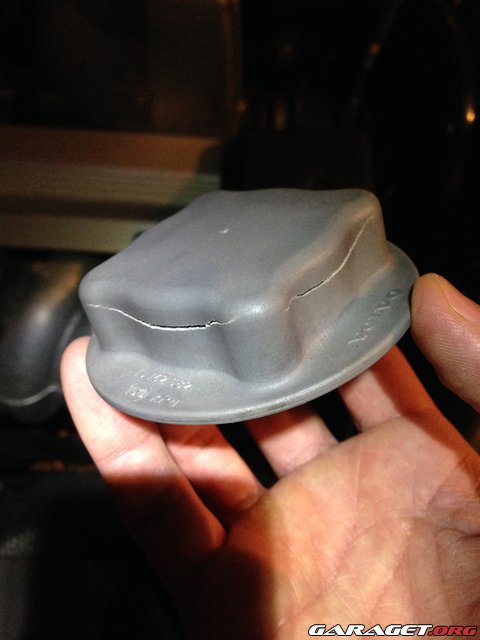

Såg att kylarlocket hade spruckit runt om, men hade ett helt nytt sittandes på GLT:n så det blev byte
https://www1.garaget.org/gallery/images/185/184029/184029-22f772df6e059d128e0683ab56f63fa8.jpg
Ventilen ser annorlunda ut på den nya (till höger)

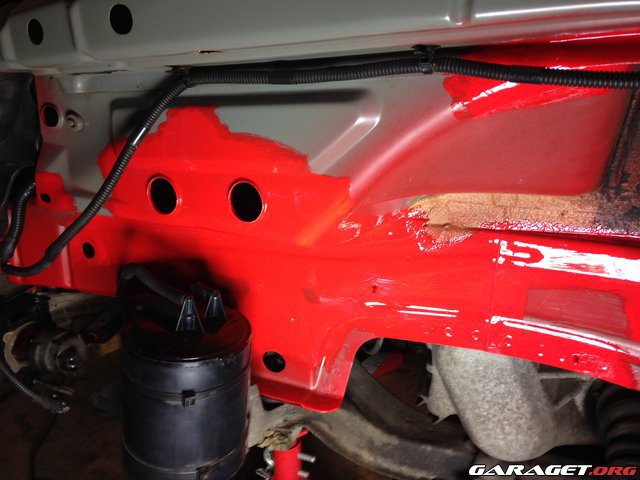

https://www1.garaget.org/gallery/images/185/184029/184029-55d636b4bdf5ce1d8c3a89958fadefa1.jpg
Har lagt två lager Hagmans F40, men kommer lägga ett tredje lager innan jag är nöjd

Fick svar från Brembo idag, så det verkar ok att köra med dessa belägg...
Dear Sir,
Please be informed that the surface cracks on your brake pads can be ignored as they do not compromise the safety of the braking system.
Should you need any further information from our side, please feel free to contact us anytime.
Thank you for choosing Brembo
Best Regards
BREMBO S.p.A.

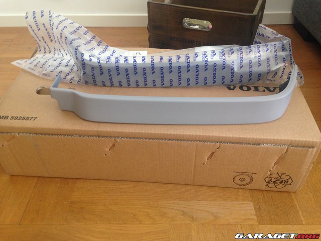

Har fått dem nya lyktlisterna utan hål, som ska in på lack med allt det andra sen
https://www1.garaget.org/gallery/images/185/184029/184029-b9cfd53b2d3d807c92825d120f384ef3.jpg

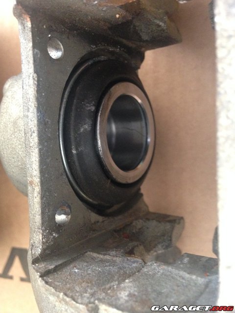

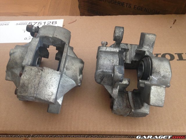

Har även fått de begagnade oken som ska slipas, rengöras och målas
https://www1.garaget.org/gallery/images/185/184029/184029-7338345d14dc39ee18585a54e25c083b.jpg
Kolvarna ser riktigt fräscha ut

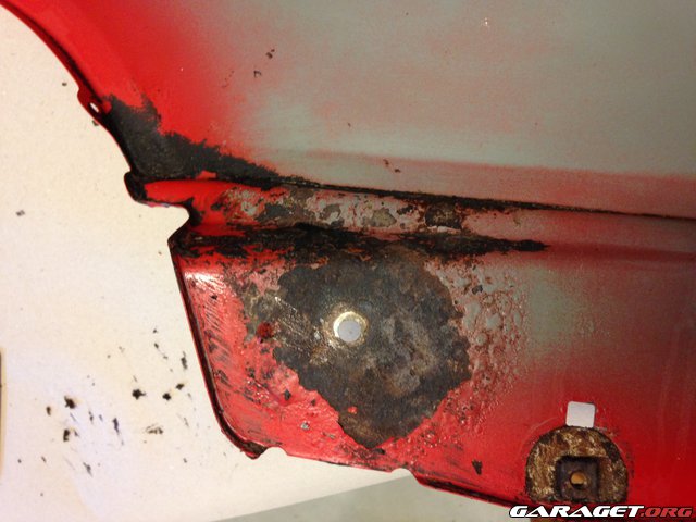

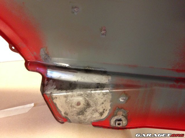

Insidan av vänstra framskärmen var ju riktigt tråkig
https://www1.garaget.org/gallery/images/185/184029/184029-25e16a52e71643c10609cca4647cb66d.jpg

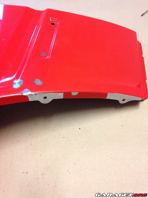

Har börjat slipa, ska köra lite till imorn sen blir det grundmålning och börja målning, våtslip o rubbning, hoppas det blir resultat av detta sen smile
https://www1.garaget.org/gallery/images/185/184029/184029-1f1d914d93f322ba557a5efe3d9dc0fa.jpg
https://www1.garaget.org/gallery/images/185/184029/184029-df43188fcc66d4d42f1da691f9f291f9.jpg
https://www1.garaget.org/gallery/images/185/184029/184029-dda8c0af2bf9b02db63e13020c814c41.jpg
