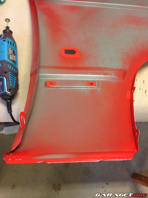

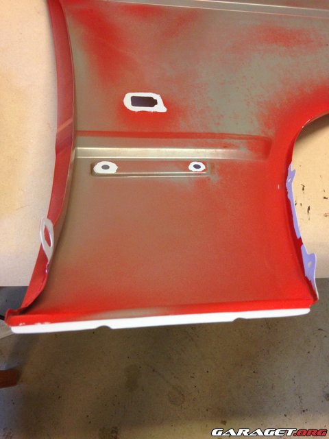

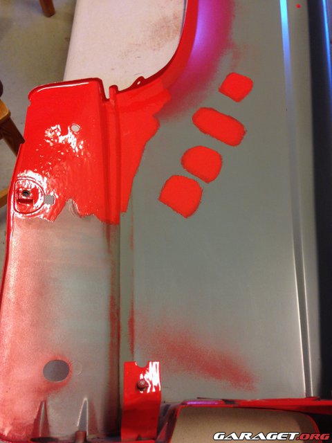

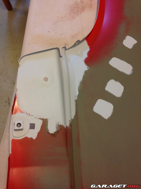

Efter en ytterligare slipomgång så har jag lagt två lager grund och ett första lager av Hagmans släta röda. Lägger upp bild på det efter att lager två har torkat.
https://www1.garaget.org/gallery/images/185/184029/184029-5230b991ecbe13a4d30781437215a58b.jpg
https://www1.garaget.org/gallery/images/185/184029/184029-e88806290b535d5b219c9ee414fdcfe8.jpg
En 5a är Livet.

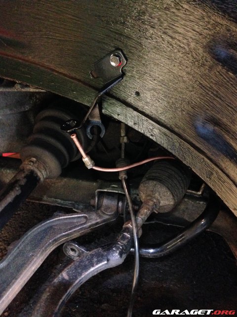

Monterat nytt bromsrör till vänster fram idag, börjar bli läge att montera tillbaka stötdämpare och sätta dit de nya bromsarna smile
https://www1.garaget.org/gallery/images/185/184029/184029-30f1a60eab554411dc441e1c85d86f75.jpg

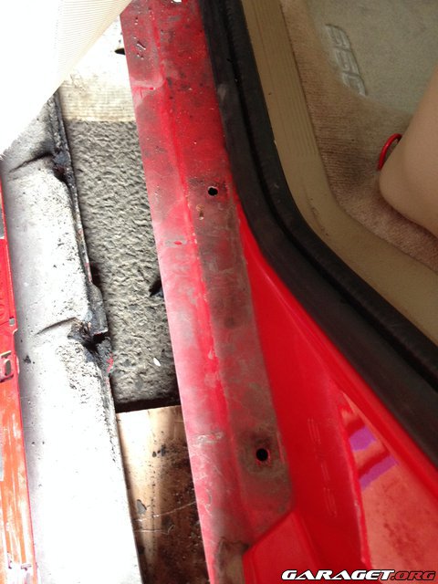

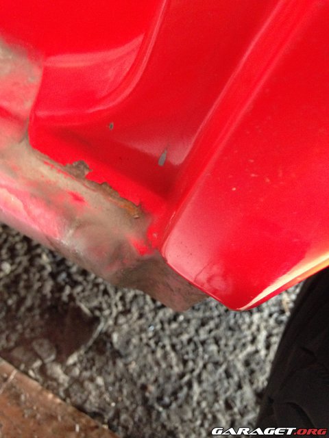

När jag ändå håller på o rostfixar och grejer ska in på lack sen så är det väl lika bra att fixa trösklarna också
https://www1.garaget.org/gallery/images/185/184029/184029-b604dfd2a36724c182105a5e2fdc9bf2.jpg
https://www1.garaget.org/gallery/images/185/184029/184029-4fe6a143a61c314b423866937864f191.jpg
https://www1.garaget.org/gallery/images/185/184029/184029-a5130bc8e9a0611d143256e028f7b5dd.jpg

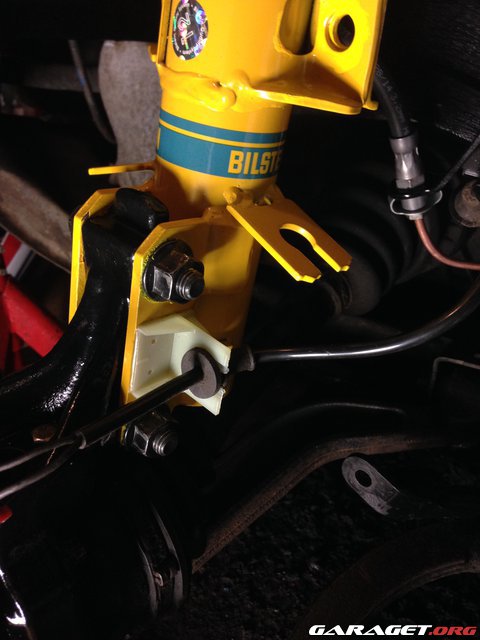

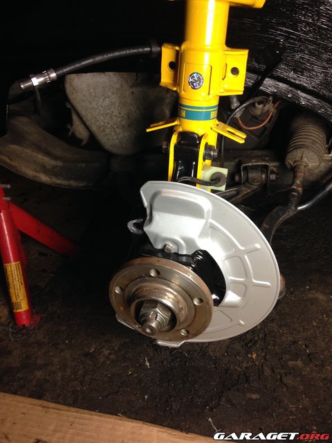

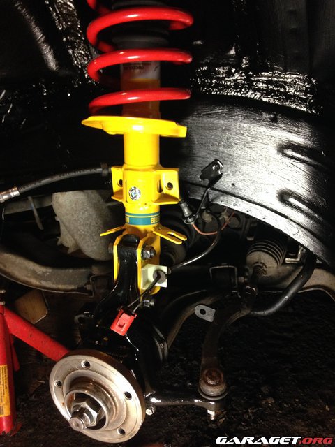

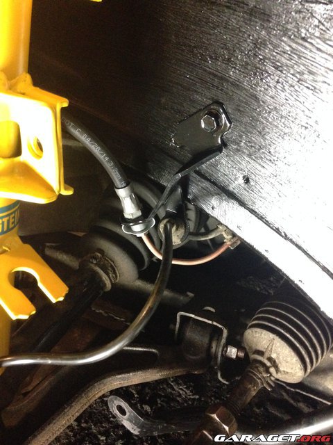

Monterat nya grejer på vänster sidan idag smile
Monterat fjäderbenet igen
https://www1.garaget.org/gallery/images/185/184029/184029-cdd22cec97b984cf77d7df5403fc0e04.jpg
Hållaren till ABS-kabeln och bromsröret
https://www1.garaget.org/gallery/images/185/184029/184029-ed0bf4a87c41e661aaf23fb1195ba23a.jpg
Hållaren som jag kapade till och limmade fast med 2-komp lim
https://www1.garaget.org/gallery/images/185/184029/184029-6aaf71a74178551d2e772f27a61d6b26.jpg
Nya bromsskölden som är lackerad med Hammarlack innan
https://www1.garaget.org/gallery/images/185/184029/184029-6a037f97a64b04ebb888bec3f4c675b6.jpg

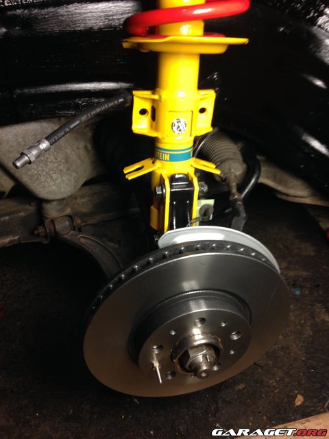

Ny ATE-bromsslang och Brembo-skiva
https://www1.garaget.org/gallery/images/185/184029/184029-aaafb38931bee901cdb1ee8b5c896483.jpg

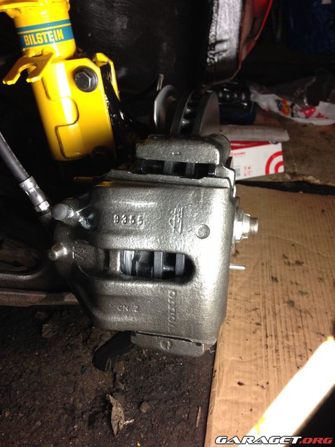

Ok-hållaren som har blivit renoverad
https://www1.garaget.org/gallery/images/185/184029/184029-d086e37bf604dc4c451cb09cc7000b94.jpg
Nytt stabilisatorstag från STARK
https://www1.garaget.org/gallery/images/185/184029/184029-e25d7fc6cc69e31add6fc1ae644f4968.jpg
Nya oket och belägg från Brembo
https://www1.garaget.org/gallery/images/185/184029/184029-c44ccbb7994b2c7bf3150a2360395713.jpg
Alla bultar och skruvar är nytt, kändes riktigt bra att få montera detta och att det flöt på bra smile
https://www1.garaget.org/gallery/images/185/184029/184029-ad8a9092ce5b7ddc51f3137f6948eee8.jpg

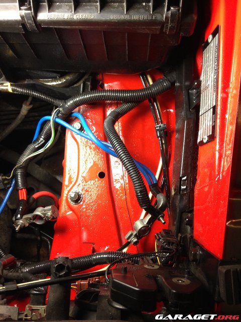

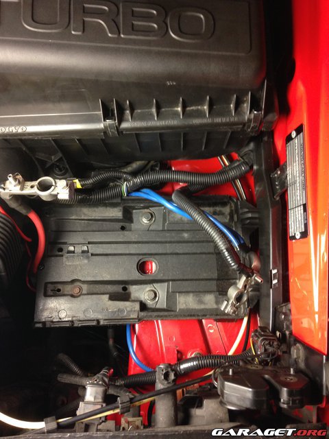

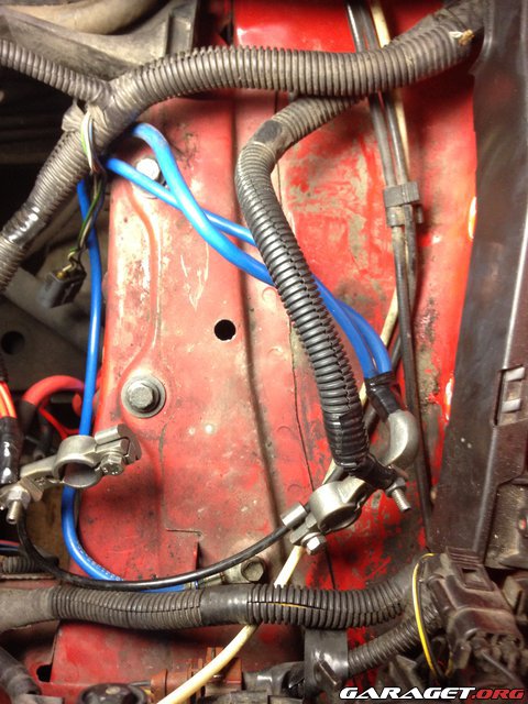

Kunde inte låta detta vara...
https://www1.garaget.org/gallery/images/185/184029/184029-e1a286e39c9c40c2abd86c2a78e0b523.jpg
Rengöring med avfettning
https://www1.garaget.org/gallery/images/185/184029/184029-f92b6c42f24a4fa7851198eab65e50ef.jpg
Detalier och hårdvax senare smile
https://www1.garaget.org/gallery/images/185/184029/184029-5624fae92d9b8daea169be92ae7f3594.jpg
Rengjord batteriplatta
https://www1.garaget.org/gallery/images/185/184029/184029-3c53096aa17f214d2de2d1e46ae7ba76.jpg
