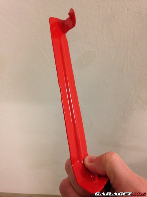

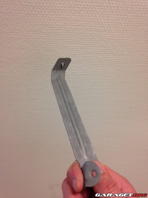

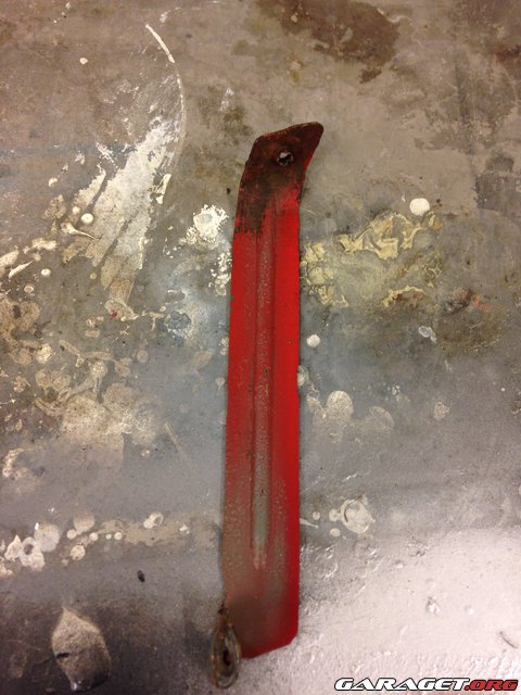

Här är staget som sitter från karossen ut och håller skärmen, såg sådär ut så det blev blästring och två lager grund och sedan två lager Hammarlack

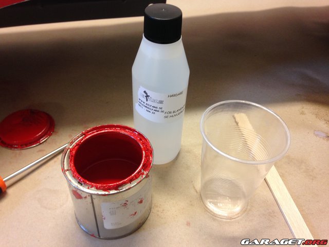

Blandade sedan färg med härdare, som glad amatör blandade jag i en plastmugg...det ska man tydligen inte göra för det smälte muggen smile
https://www1.garaget.org/gallery/images/185/184029/184029-7ba89288b441a5e0869a189cb29badfd.jpg
Blev ett lager färg och kommer lägga ett till imorgon, sedan ska detta slipas med 2000-papper och poleras osv. Vi får se vad det blir för resultat av detta...

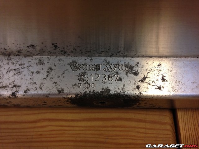

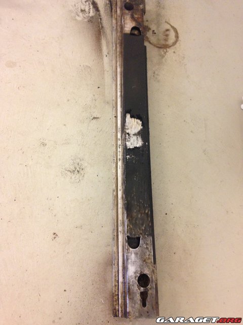

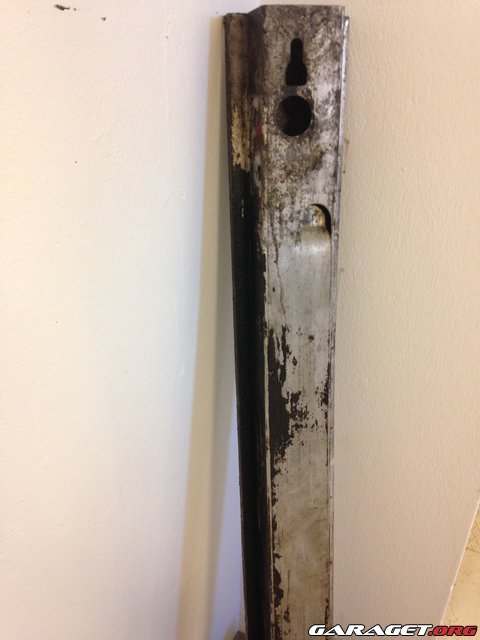

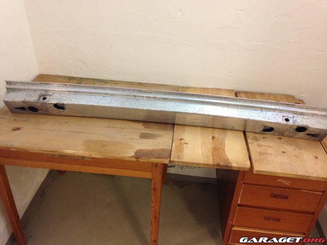

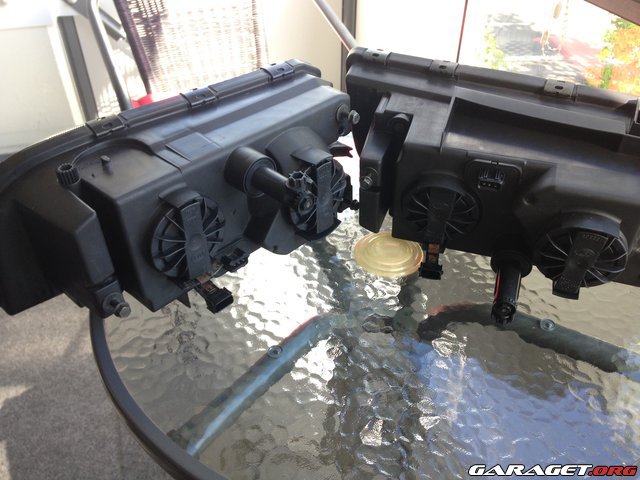

Har börjat renovera krockbalkarna. Var ett tungt jobb att få bort underredsmassan och smutsen som satt sig efter 18år. Receptet blev stålspackel och värmepistol, sen stark avfettning i flera omgångar och skrubba.

Ska måla krockbalkarna med Hammarlack (slät silver) i två omgångar

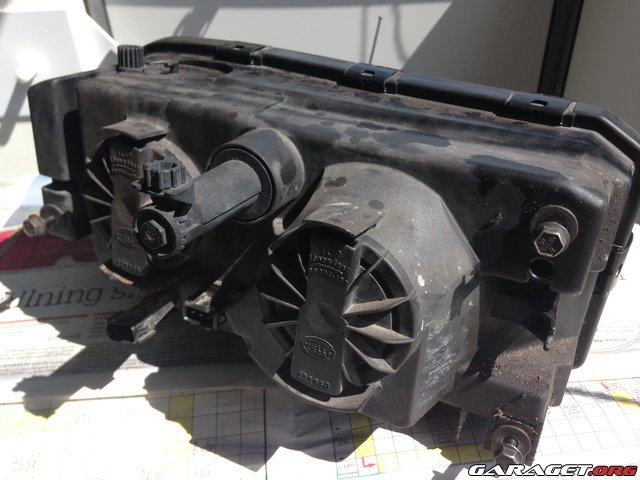

Har plockat bort strålkastarna för rengöring och för att kunna plocka bort stödet för strålkastartorkarna (mer om den biten i senare uppdatering)
https://www1.garaget.org/gallery/images/185/184029/184029-c01f755362312f9ef2ee191f41b57a31.jpg
https://www1.garaget.org/gallery/images/185/184029/184029-cb9cf9fcc6f0d90ee2403fd0def52c39.jpg

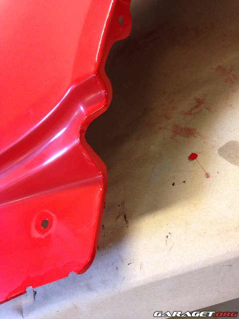

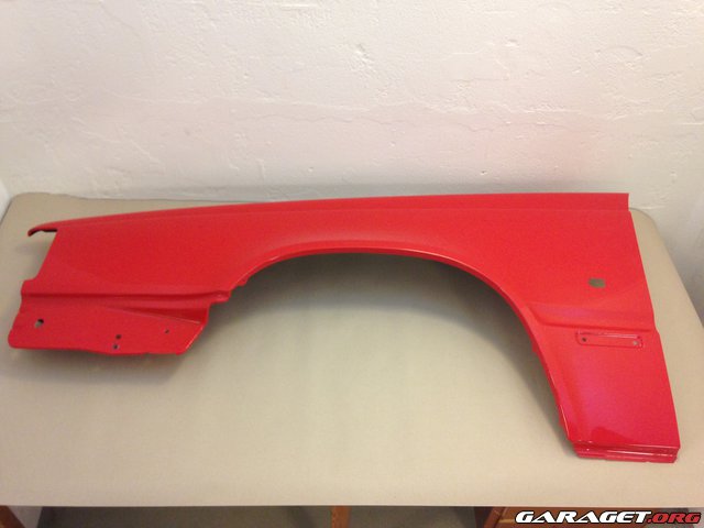

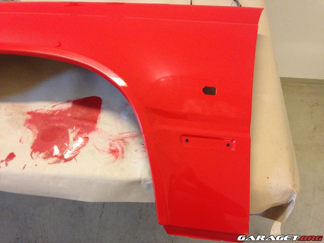

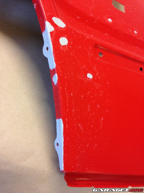

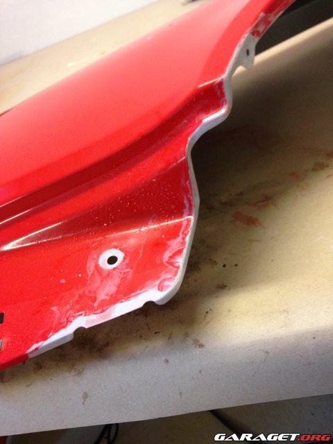

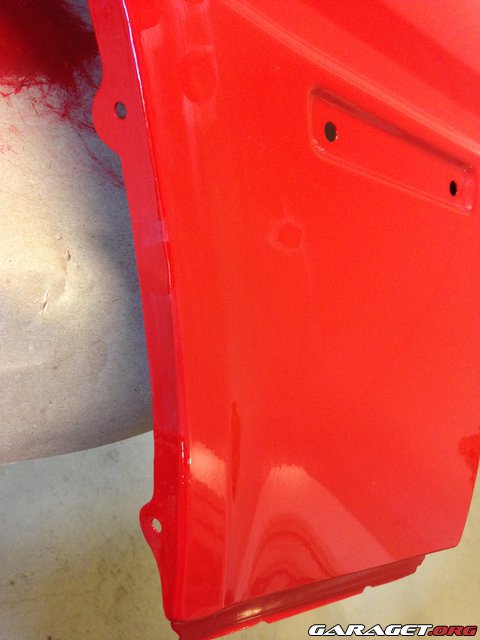

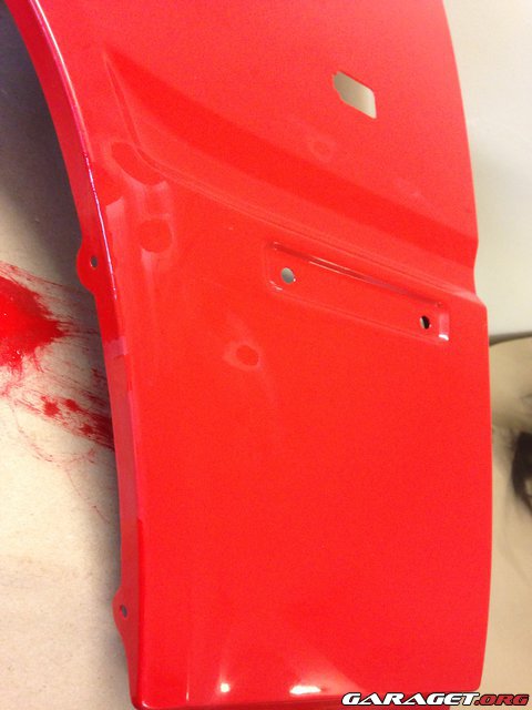

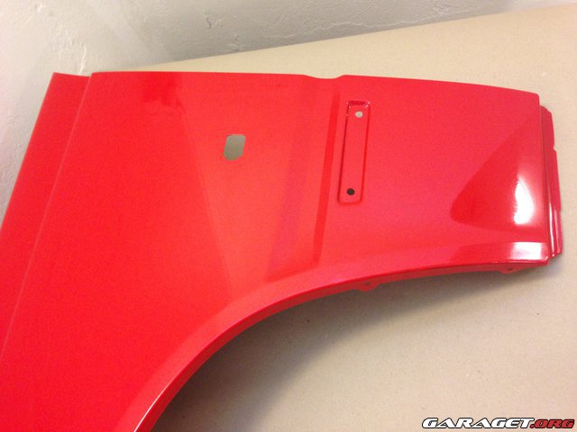

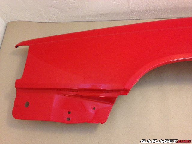

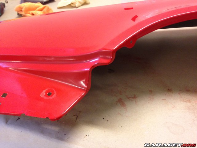

Så nu är projekt framskärm avslutat, resultat blev ok. Klart att det syns att det är bättrat med pensel.
Här har jag slipat med 2000-papper och sedan 4000-pad samt avslutat med rubbing
https://www1.garaget.org/gallery/images/185/184029/184029-4b91360d0c0b4df6d384f17a65345ccf.jpg
Här har jag kört cleaner och sedan vaxat (bilden ljuger såklart lite, det syns mer om man granskar skärmen)
https://www1.garaget.org/gallery/images/185/184029/184029-885dabc8b163f2a51ee72cb9fa753b26.jpg
https://www1.garaget.org/gallery/images/185/184029/184029-71277f63804edbb0c9ef2136ca2e87bf.jpg
Ska bli gött att skruva tillbaka skärmen nu smile
https://www1.garaget.org/gallery/images/185/184029/184029-5182619a2347f3f1ec6c7f3c5aaac20a.jpg

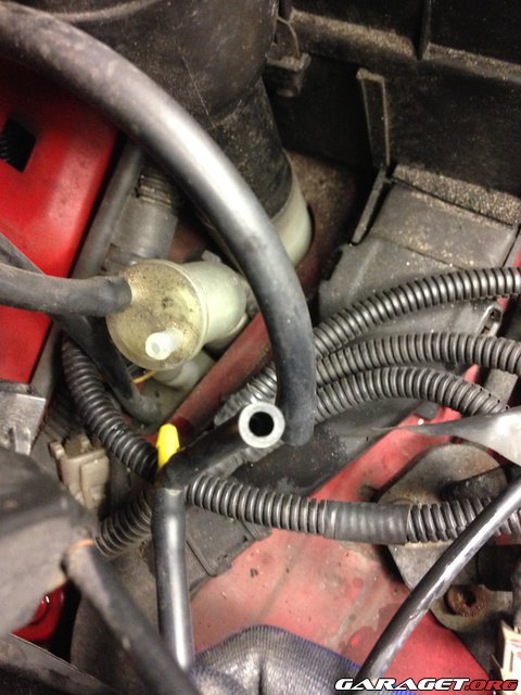

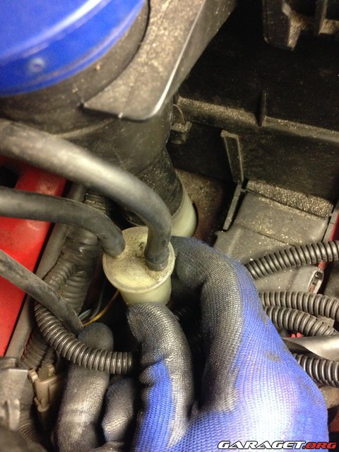

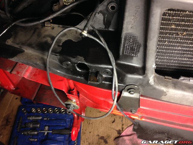

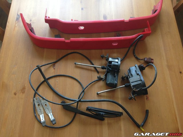

Jag bestämde mig ju för att plocka bort strålkastartorkarna. Fick lossa "frontplasten" för att kunna få bort den högra, kabelstammen sitter precis bakom så det är riktigt tajt med plats
https://www1.garaget.org/gallery/images/185/184029/184029-1bfef5e727cea163a3fefc4fc5bf518f.jpg

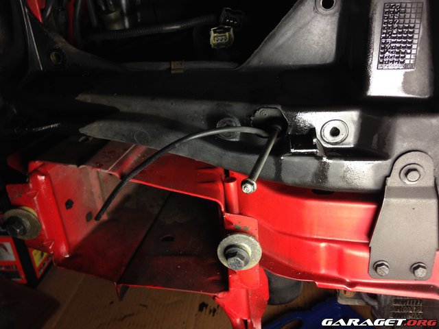

Sen tänkte jag låta slangarna sitta kvar för spolningen, men det kändes sådär när jag höll på med det. Så jag tog bort det helt istället för att plugga den och låta den vara, den löper mellan frontplasten och chassiet
https://www1.garaget.org/gallery/images/185/184029/184029-c45f4c7e8da6faa4466b2c090461fe7e.jpg
Tog bort T-kopplingen från filtret och kopplade på vindrutespolningen direkt
https://www1.garaget.org/gallery/images/185/184029/184029-812cbc02e26f10fa38efd034669b2cea.jpg
https://www1.garaget.org/gallery/images/185/184029/184029-7fe9a35889a3cbaf9e3b7b54e52a856e.jpg
Allt sparas (men saknar en torkararm) så att det går att återställa till original igen smile

#560
Hade du en extra uppsättning av listerna under lamporna? eller ska du spackla igen hålen i de på bilden?
