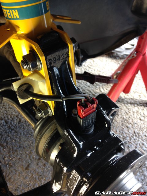

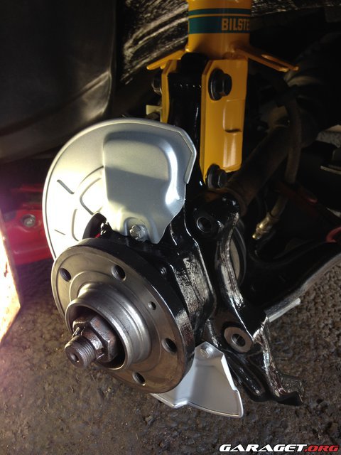

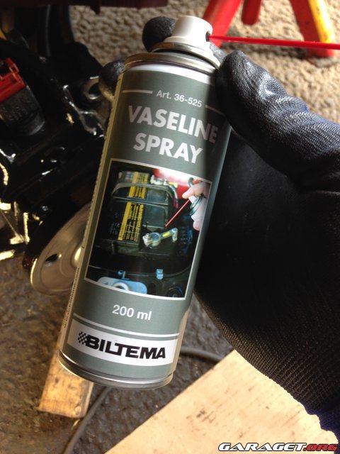

Har monterat fjäderbenet, ABS-givare och bromsskölden idag
https://www1.garaget.org/gallery/images/185/184029/184029-dec83b8ec01c1138117b0f8f29eae41a.jpg
Använde elektronikrengöring på kontakten till ABS-givaren först, sedan sprayade jag med detta. Tänkte att det skulle bli som ett tjockare lager, men det blir en tunn skyddande hinna med vaselin. Tänker använda detta på alla kontakter som är blir utsatta för fukt
https://www1.garaget.org/gallery/images/185/184029/184029-a874c1171ad2daecca4aee0508ccb11e.jpg

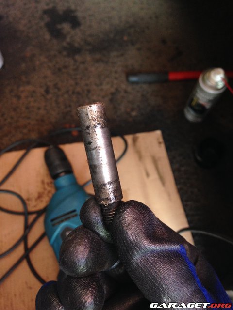

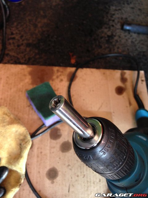

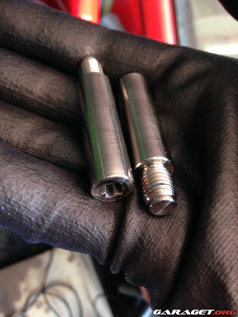

Såg på Youtube hur man kunde fixa till glidbultarna med hjälp av en borrmaskin...
https://www1.garaget.org/gallery/images/185/184029/184029-5a3606a1ecaffb89061575e362c9079c.jpg
Använde avfettning och en kökssvamp och sen en mikrofiberduk
https://www1.garaget.org/gallery/images/185/184029/184029-4a371f3f36f108ad167070ef9352fbd4.jpg
Blev ju bra smile
https://www1.garaget.org/gallery/images/185/184029/184029-d08475150a1f3486125a4961bdaf0ec2.jpg

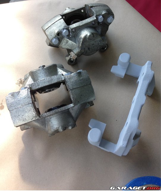

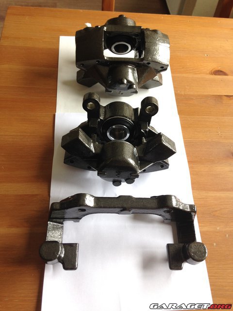

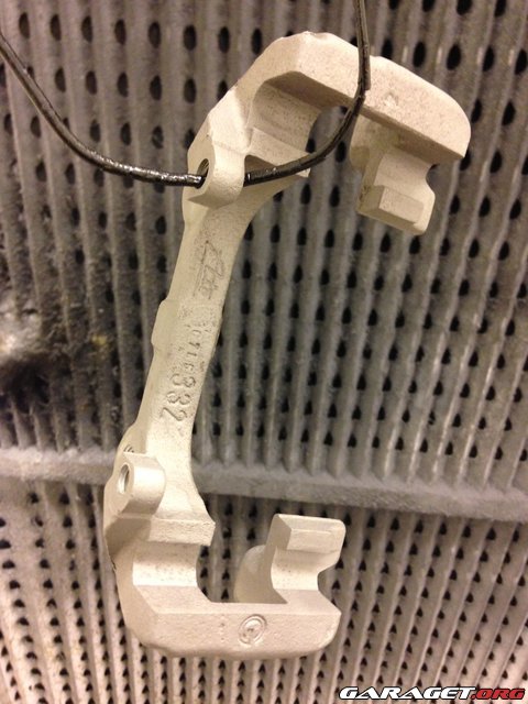

Blästrat ok-hållaren för högersidan
https://www1.garaget.org/gallery/images/185/184029/184029-2096fcb1ef6c315cc4a38cf6ad305986.jpg
Ok-hållaren grundad och rengjort dem begagnade bromsoken som jag köpte tidigare
https://www1.garaget.org/gallery/images/185/184029/184029-2353033d20665d3fbbcfa1f9c4e8434a.jpg
Målat med tvåkomponentsfärgen från Foliatec, gött! smile
https://www1.garaget.org/gallery/images/185/184029/184029-bbb6e55f7b46165d5359e89a27131647.jpg

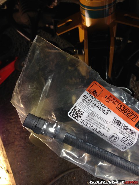

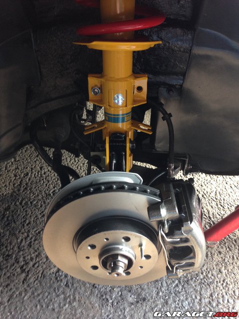

Nu har jag även monterat det nya på höger fram, så check på bromsarna fram smile
Nya "detaljer" smile
https://www1.garaget.org/gallery/images/185/184029/184029-18d61869e5898643289aaa1526463977.jpg
Bromsslang från ATE, men hade gärna kört på stålomspunnet, men det får väl bli om man uppdaterar till större bromsar
https://www1.garaget.org/gallery/images/185/184029/184029-6efc34cefa410cf73597f57b66e307b3.jpg
Äntligen ett klart delmål smile
https://www1.garaget.org/gallery/images/185/184029/184029-2535ca1a574b47ead8d248c0af1b5650.jpg

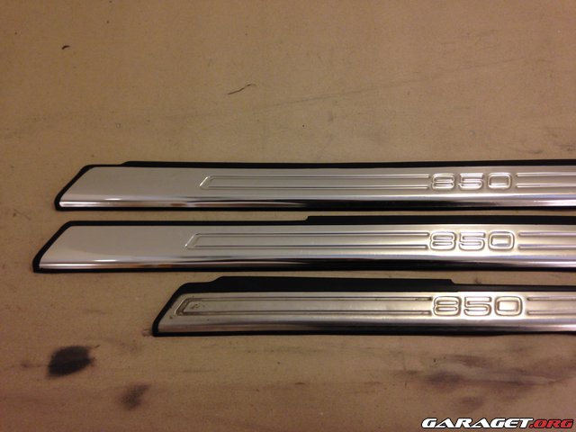

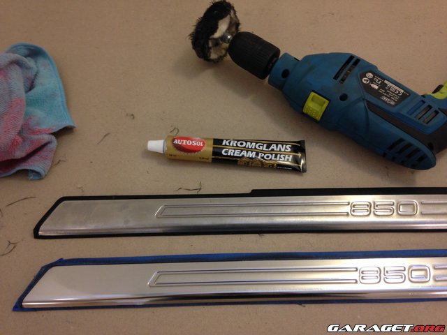

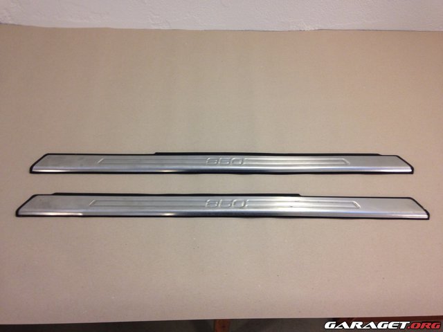

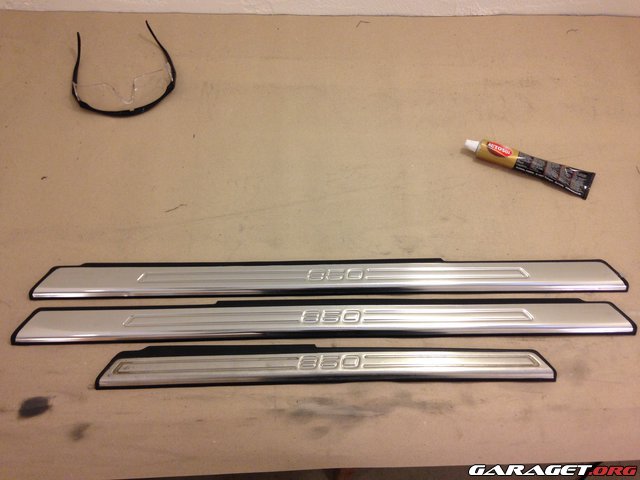

Har polerat två av instegslisterna ikväll, utgångsobjekten
https://www1.garaget.org/gallery/images/185/184029/184029-5cca74599b31b478831ae3403b66b974.jpg
Maskering och efter första vändan på den ena
https://www1.garaget.org/gallery/images/185/184029/184029-fed53f3795183e5f34c3474eceddee08.jpg
Nedersta i jämförelse med det polerade smile
https://www1.garaget.org/gallery/images/185/184029/184029-0820d7d4af1f6978895ce71a2660fbf9.jpg
https://www1.garaget.org/gallery/images/185/184029/184029-c9471715d59b5f7e656bcf97dd71cfc4.jpg

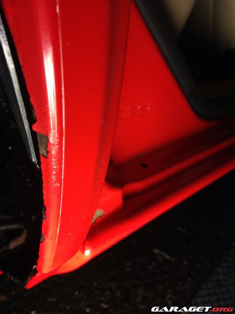

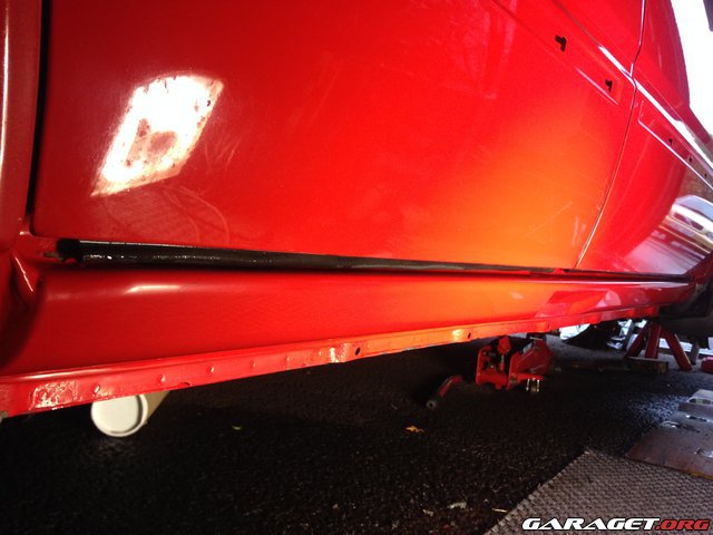

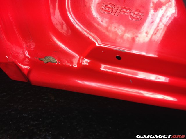

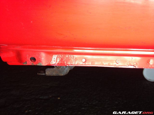

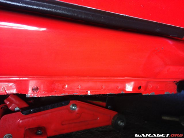

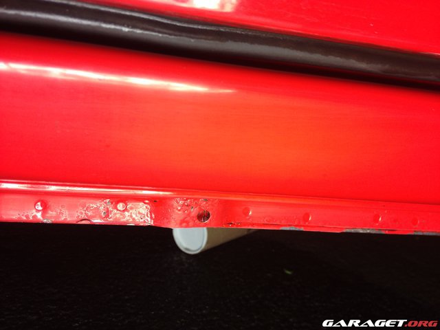

Har rengjort trösklarna idag och fått fram vad som behöver rostlagas...
Var lite rost på ovansidan som jag inte hade räknat med
https://www1.garaget.org/gallery/images/185/184029/184029-34e6477260ab7183a7827d09ced77911.jpg
Här trodde jag att det skulle vara värre, får se om det går att sätta skyddsfilm som skyddar mot skavet från plasttröskeln
https://www1.garaget.org/gallery/images/185/184029/184029-0fe2a0b341f2ef652235af604e15236c.jpg
Skyddsplasten som sitter här har jag köpt nya på Volvo och dem kommer att bytas när det är klart
https://www1.garaget.org/gallery/images/185/184029/184029-fb5c50c39b7eab6589ed3ed02941141b.jpg

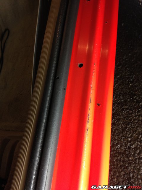

Undersidan så var det blommigt vid nästan varje hål för plastnitarna för plasttröskeln. Kommer att slipa bort rosten sedan lägga grundfärg och hammarlack och avsluta med rostskydd, på samma sätt som i hjulhusen
https://www1.garaget.org/gallery/images/185/184029/184029-032cff984754da089530b3b1964a0236.jpg
https://www1.garaget.org/gallery/images/185/184029/184029-226d4c27227554013c712264019f48e9.jpg
https://www1.garaget.org/gallery/images/185/184029/184029-973207ab27bf2d0eddabbce69c096214.jpg
Men i det stora hela så var det inte så farligt, det ska nog bli ordning på detta
https://www1.garaget.org/gallery/images/185/184029/184029-86b3ffe933699c7d1c33056c1edd4928.jpg

#600
Trevlig syn att det var fräscht där under! smile
