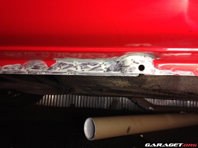

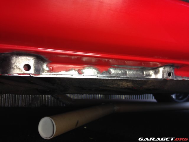

Har slipat bort ytrosten och lagt på rostätare som ska fungera som primer också, men kommer att lägga grundfärg ovanpå det ändå

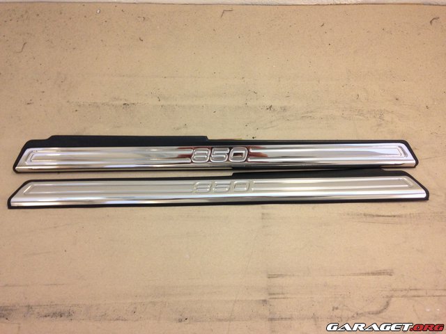

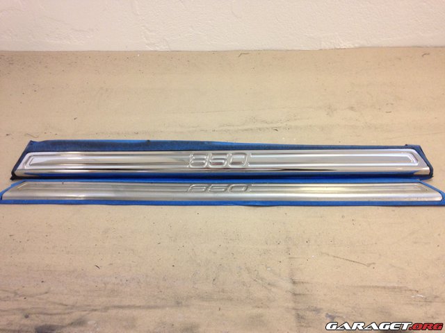

Instegslisterna bak (lite repris av detta) den bakre polerad mot den främre endast maskerad
https://www1.garaget.org/gallery/images/185/184029/184029-41626419183f6343fd86b7c47c2613b2.jpg
Båda två klara
https://www1.garaget.org/gallery/images/185/184029/184029-78675ea4017283d8b85113c64d0f2600.jpg
Nån som vet om det går att köpa den dubbelhäftande tejpen som sitter under instegslisterna på Volvo?

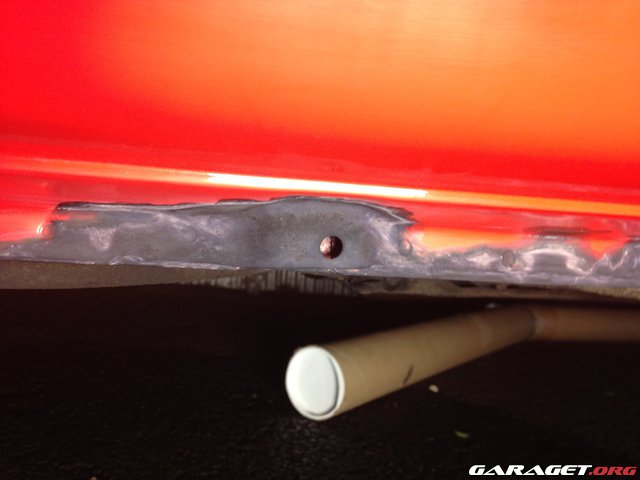

#610

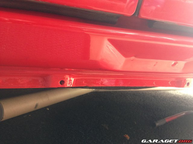

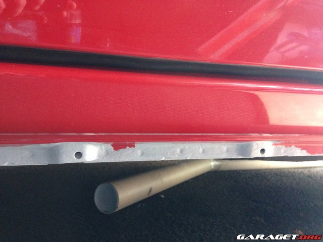

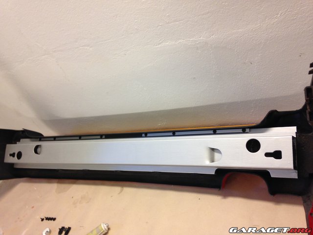

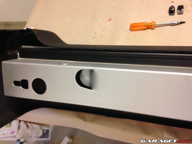

Sakta men säkert o hela den biten...
Tre lager hammarlack, har lagt färgen upp till andra kanten/vecket i tröskeln. Tanken är att det kommer läggas Hagmans F40 (tre lager) över hammarlacken, samt TO3 i hålen för plastnitarna. Men ska fortsätta att laga ovansidan av tröskeln och hundbenet bak först.
https://www1.garaget.org/gallery/images/185/184029/184029-83d57be99f52e4dc42df62a9dad89a3e.jpg
https://www1.garaget.org/gallery/images/185/184029/184029-1b15962a59c9215f125c6919a562cb1d.jpg

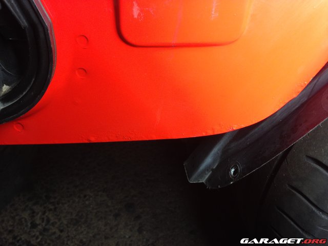

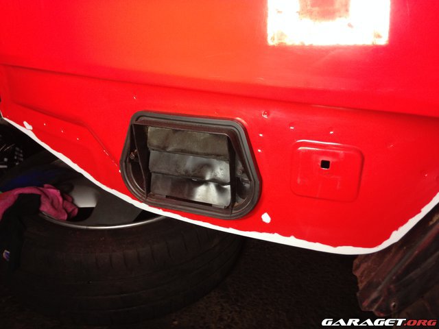

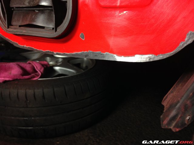

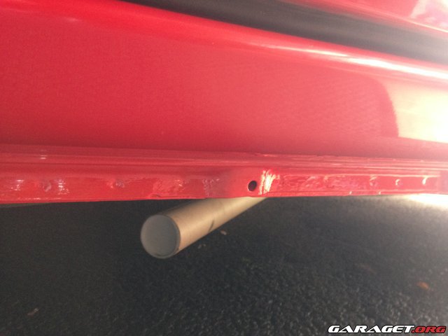

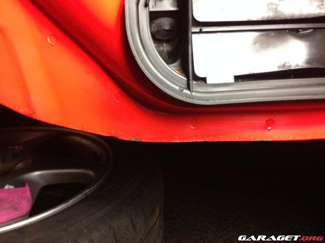

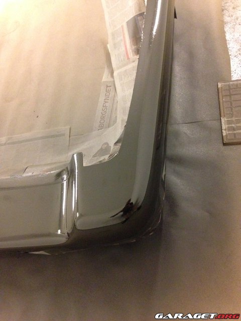

Har jobbat vidare med rosten på plåten bakom bakre stötfångaren
https://www1.garaget.org/gallery/images/185/184029/184029-8a263bf0d31bd74caee2466ecba90e1d.jpg
https://www1.garaget.org/gallery/images/185/184029/184029-a574f9c480ad0795e263e6295f54f956.jpg
Slipat rent
https://www1.garaget.org/gallery/images/185/184029/184029-a29951d4dd64a245f3b98ee89e064fab.jpg
Grundat, kommer köra våtslip här innan jag lägger på färgen.
https://www1.garaget.org/gallery/images/185/184029/184029-22d45898c70e8eaae0c443800d03f90e.jpg

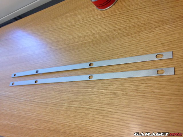

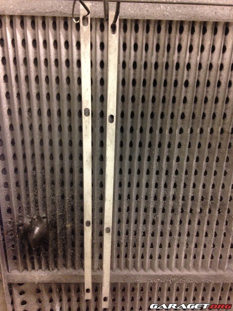

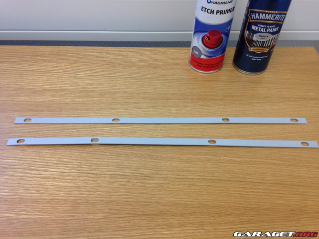

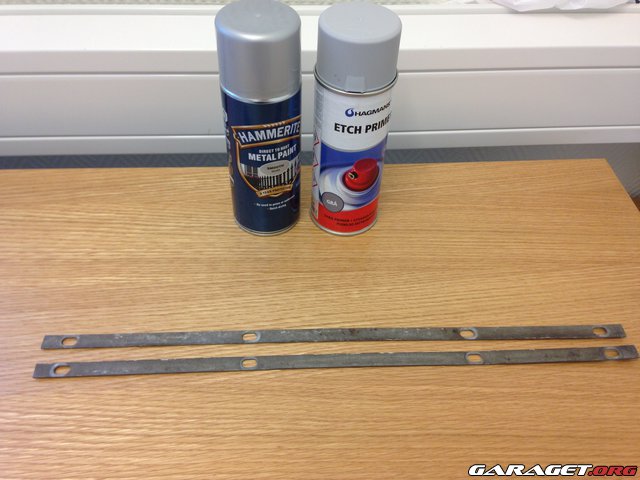

Skenorna som håller bakre stötfångaren med krockbalken
https://www1.garaget.org/gallery/images/185/184029/184029-8e477c0e9a8ca8d0c89277ff3fc77150.jpg
Blästrade
https://www1.garaget.org/gallery/images/185/184029/184029-60e826f19515127d02b58a3ec108ce8e.jpg
Grundade
https://www1.garaget.org/gallery/images/185/184029/184029-baf09c97fffe49eb529a899a0569c468.jpg
Hammarlack...snart dags att montera smile
https://www1.garaget.org/gallery/images/185/184029/184029-c72d342a8e969ed0e2f3b1f746bad58c.jpg

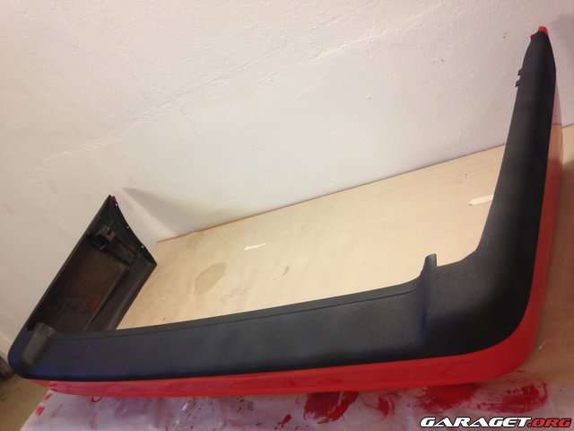

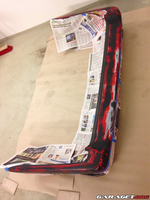

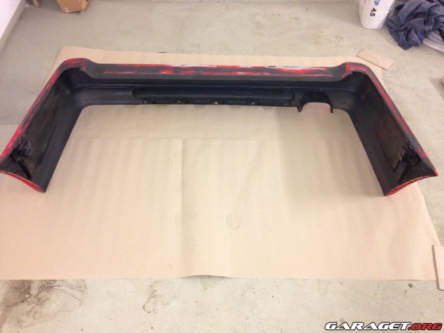

Ja nu jävlar har jag kört rond 2 mot bakre stötfångaren smile
Grovrengöring
https://www1.garaget.org/gallery/images/185/184029/184029-206ee298e434eff7fa43a17802cebb59.jpg
Maskering
https://www1.garaget.org/gallery/images/185/184029/184029-5e75eb4d4155ec4b25401cf4f1d94d41.jpg

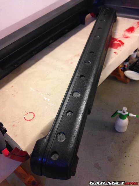

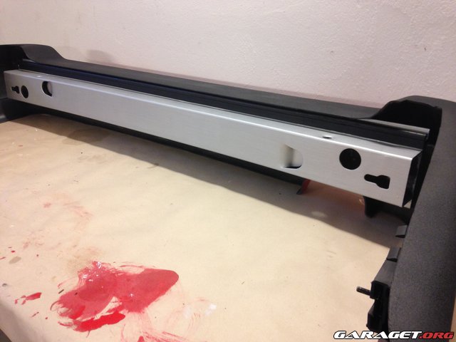

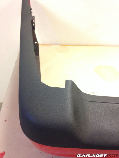

Sen har jag fått tips från Smith (http://www.garaget.org/forum/viewtopic.php?id=304122) här på Garaget som renoverar en SAAB 9-5 Aero, att använda skrynkelfärg från Plastikote, stort tack för det tipset! smile
https://www1.garaget.org/gallery/images/185/184029/184029-eba673008c6e26a4d85549129abeb71f.jpg

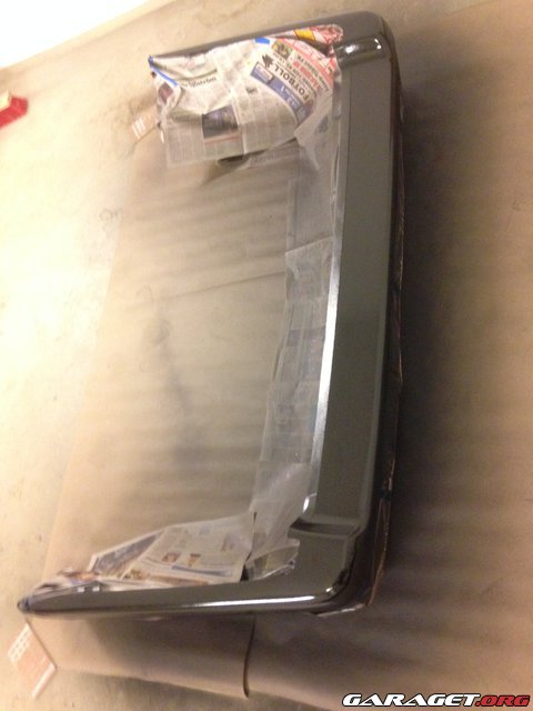

När man har lagt den så är den alldeles slät (man lägger den korsvis i flera lager, jag använde en hel burk)
https://www1.garaget.org/gallery/images/185/184029/184029-a92901feb44d85b4b0d90d0c75bca16f.jpg
https://www1.garaget.org/gallery/images/185/184029/184029-f9ab08ea8cb08ee2a70fbe825a835fe3.jpg
Resultatet
https://www1.garaget.org/gallery/images/185/184029/184029-4531fcadeed4b639a62283e91a656ac8.jpg
Blev lite flammigt, men tror inte att det är något man kommer tänka på när den väl sitter på bilen
https://www1.garaget.org/gallery/images/185/184029/184029-bd2477c67be39b67a50cda7dfe129b24.jpg

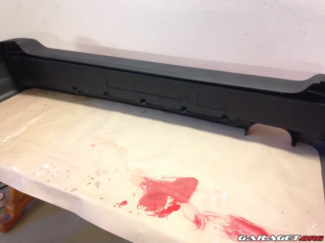

Rengjort frigoliten
https://www1.garaget.org/gallery/images/185/184029/184029-1b6f3ab54d59ee961485adaac10acfc2.jpg
https://www1.garaget.org/gallery/images/185/184029/184029-bfa2a3911c75e1e41a7be6a7b3af5af5.jpg
Monterat krockbalken med dem nyfixade listerna
https://www1.garaget.org/gallery/images/185/184029/184029-364acfdb365fa329f2a880e92275a2b2.jpg
Satt dit gummilisten med ny dubbelhäftande tejp
https://www1.garaget.org/gallery/images/185/184029/184029-dbaf3e506b2a0ad6756a8cf4ff947da0.jpg
Klart smile
https://www1.garaget.org/gallery/images/185/184029/184029-4d5f35d51f054380db0d204a3ce396f4.jpg
2 030 Inlägg
16 augusti 2015
#620
Riktigt fint det blev med färgen!! smile
Och speciellt när allt är rengjort och ditmonterat igen! smile
