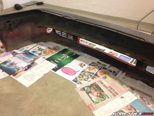

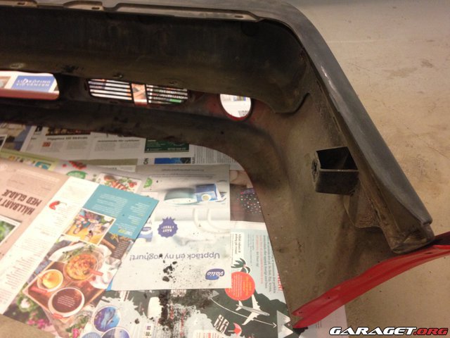

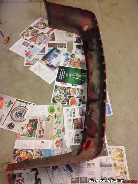

Påbörjat arbetet med främre stötfångaren, utgångsläget
https://www1.garaget.org/gallery/images/185/184029/184029-f7278fbba0aaca5258c0a7e45b0778a4.jpg
https://www1.garaget.org/gallery/images/185/184029/184029-a43b0a692880d51ad4628f108649d676.jpg
Underdelen sitter fast i överdelen med ja typ "plastklackar"
https://www1.garaget.org/gallery/images/185/184029/184029-6cfcf7d8d6c185c5016abb25985968e3.jpg
Fick ur några klackar genom att böja med mejsel o sen trycka, ett jävla jobb. Märkte sen att om man värmde på insidan med värmepistol så blev det ju mjukt och man kunde trycka ur klackarna mycket lättare. Men ska ju självklart inte värma för mycket smile

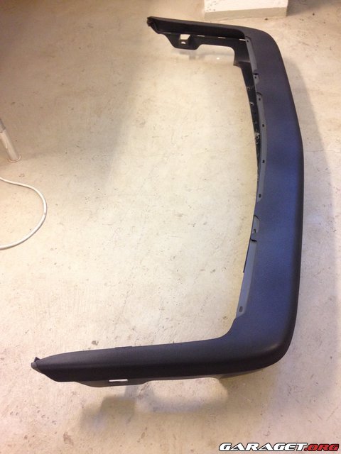

Överdelen borta...skitigt men det är fixat nu, återkommer till underdelen senare
https://www1.garaget.org/gallery/images/185/184029/184029-97435bfd0333d46ac6909c321d37fb15.jpg
Överdelen rengjord och ovansidan är slipad
https://www1.garaget.org/gallery/images/185/184029/184029-35cf285bc05b1e5f3d5ac11808a67a94.jpg
Blir lack i samma stil som på bakre stötfångaren imorgon
https://www1.garaget.org/gallery/images/185/184029/184029-9dabe88b89608a0eb70d230312f24cb0.jpg
Senast redigerat av stefanwasa (19 augusti 2015)

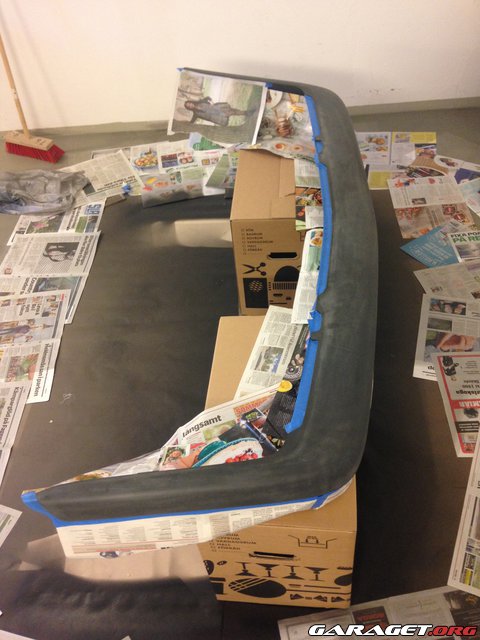

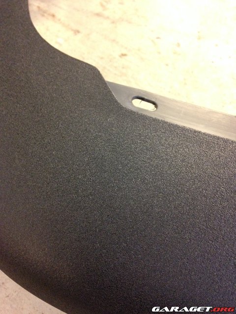

Främre stötfångaren maskerad
https://www1.garaget.org/gallery/images/185/184029/184029-e4cd81841fe2699b3b5bc267d13c63b2.jpg

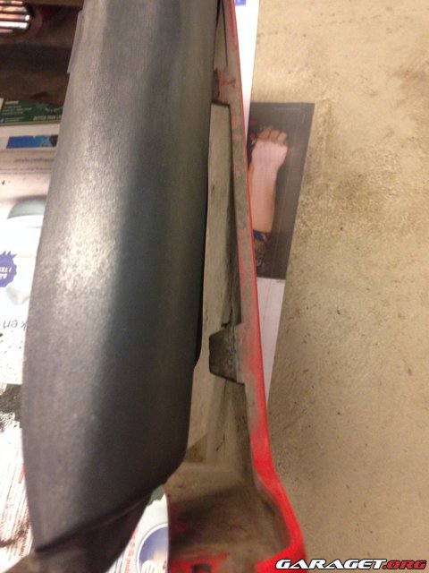

Lackad och klar. Blir lite flammigt här också tyvärr, vet inte vad det beror på...får ju erkänna att jag stör mig på det smile
https://www1.garaget.org/gallery/images/185/184029/184029-202c460f501d73309a421bf3e66bee26.jpg
En närbild på strukturen, avgör själva om det är likt original eller inte smile
https://www1.garaget.org/gallery/images/185/184029/184029-f1fcdcd4cddcec5ef2c4b10bacdce5b1.jpg

Är stöten helt torr på bild?
Annars skulle jag tippa på att färgen kanske är känslig så man lär lägga lagret lika tjockt/tunt över hela för att det inte ska bli flammigt. En teori bara smile
766 Inlägg
19 augusti 2015
#633
Ja visst den har torkat över natten. Det kanske är så, men man ska ju måla det korsvis så det är nog svårt att få det helt jämnt över hela. Ja men va fan, med tanke på att en burk kostar 180kr så blir det ju Helt Ok! wink
2 030 Inlägg
19 augusti 2015
#634
Jo visst är det svårt att få det jämnt över hela menmen. Ja detta var väll (med tveksamhet) det enda som är "helt ok" då wink

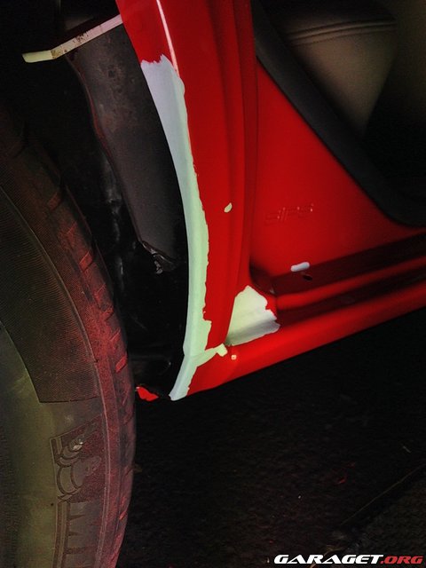

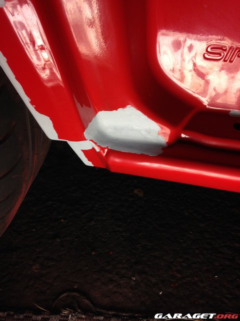

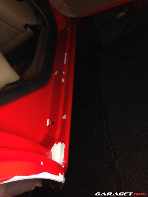

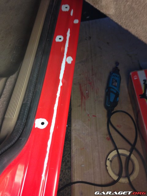

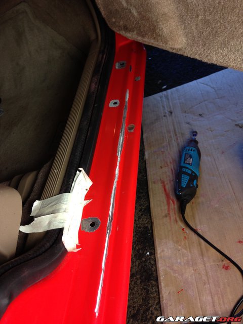

Slipat rosten från tröskeln idag
https://www1.garaget.org/gallery/images/185/184029/184029-a5a9cbf26dfe11817ec9b65607da0fb8.jpg
Påbörjat med grunden, ligger två lager här. Ska lägga två till, sen kommer jag att lägga lacken med pensel på ovansidan av tröskeln.
https://www1.garaget.org/gallery/images/185/184029/184029-4d0c6f230cbcc4d53f8226f4bb4cfe0a.jpg
Här kommer jag göra ett försök att lägga lacken med en airbrush...tror jag smile

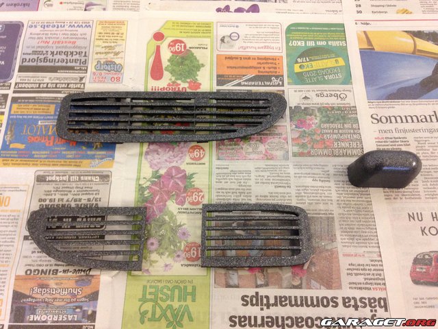

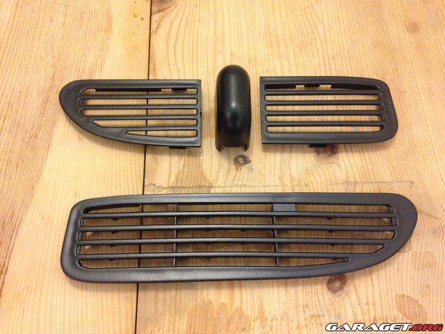

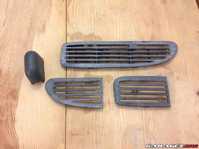

Klart man kan köpa nytt, men det som går att rädda liksom... smile
Rengjorda galler, väldigt matta, slipade lätt med 400-papper
https://www1.garaget.org/gallery/images/185/184029/184029-5915ae3255d6449354405bb70b5619e9.jpg
Lagt plastgrunden
https://www1.garaget.org/gallery/images/185/184029/184029-b2103fc92ae70c54da978d4079b9c983.jpg
Svart plastfärg senare
https://www1.garaget.org/gallery/images/185/184029/184029-5c64b615c35c9e04c41958be33ea8721.jpg
