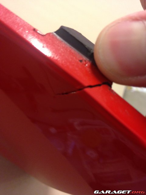

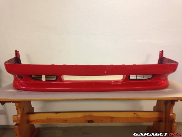

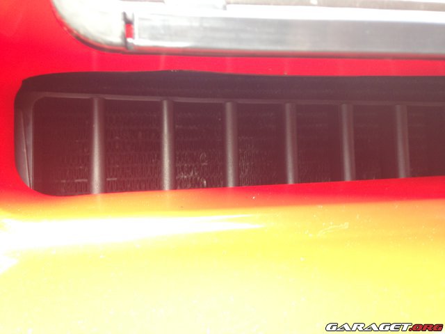

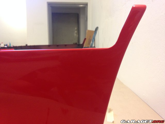

Fronten rengjord på insidan
https://www1.garaget.org/gallery/images/185/184029/184029-585a2f6328ba83a36dbcc06e38490554.jpg

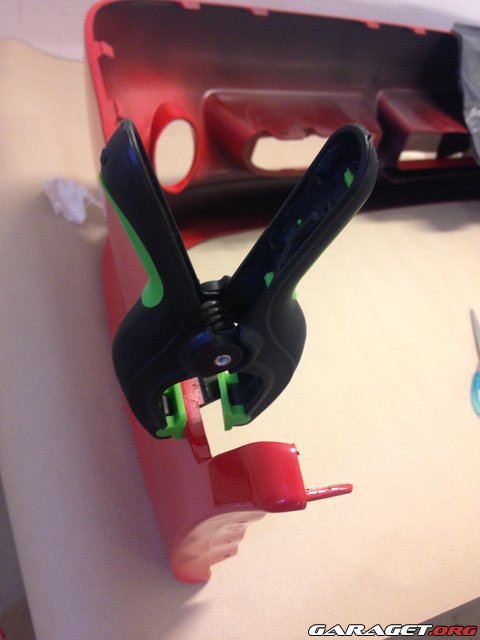

Hittade denna sprickan, var sen tidigare och uppstod inte när jag demonterade överdelen
https://www1.garaget.org/gallery/images/185/184029/184029-ba10d37b106579c1f18df9d6928c7a3e.jpg
Epoxy-lim och press
https://www1.garaget.org/gallery/images/185/184029/184029-c618d2ddebc7f266545af24b9669d275.jpg
Våtslipat bort limmet sedan lagt på färg i flera omgångar med våtslip emellan
https://www1.garaget.org/gallery/images/185/184029/184029-120471895be5207e2ad0641185b561fa.jpg
Rubbing, cleaner och vax senare smile
https://www1.garaget.org/gallery/images/185/184029/184029-ac853b661341371fec8ef4ebbcdd71a3.jpg
Gallren på plats
https://www1.garaget.org/gallery/images/185/184029/184029-cc77c96a477a29e7fcd6300801555a34.jpg
https://www1.garaget.org/gallery/images/185/184029/184029-f34d685b9f0614b41e1d256e47a9b505.jpg

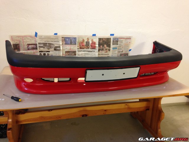

Nedre delen av fronten är vaxad och klar. Väntar på delar från Volvo för att montera ihop överdelen och sen montera på bilen igen
https://www1.garaget.org/gallery/images/185/184029/184029-0286373aec594f5babbd1737013e6f40.jpg

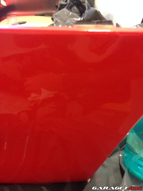

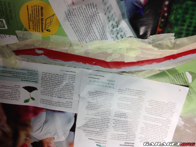

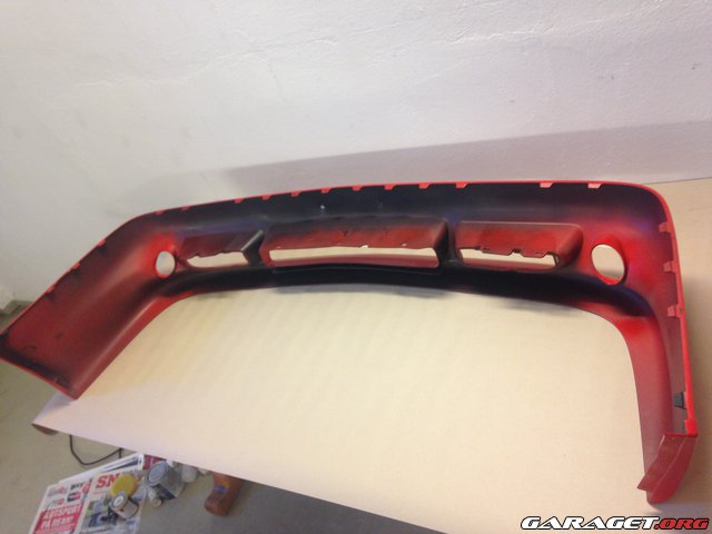

Ja nu jävlar har jag kört rond 2 mot bakre stötfångaren smile
Grovrengöring

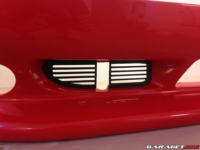

http://www1.garaget.org/gallery/images/185/184029/184029-206ee298e434eff7fa43a17802cebb59.jpg
Maskering
http://www1.garaget.org/gallery/images/185/184029/184029-5e75eb4d4155ec4b25401cf4f1d94d41.jpg
Sen har jag fått tips från Smith (http://www.garaget.org/forum/viewtopic.php?id=304122) här på Garaget som renoverar en SAAB 9-5 Aero, att använda skrynkelfärg från Plastikote, stort tack för det tipset! smile
http://www1.garaget.org/gallery/images/185/184029/184029-eba673008c6e26a4d85549129abeb71f.jpg
När man har lagt den så är den alldeles slät (man lägger den korsvis i flera lager, jag använde en hel burk)
http://www1.garaget.org/gallery/images/185/184029/184029-a92901feb44d85b4b0d90d0c75bca16f.jpg
http://www1.garaget.org/gallery/images/185/184029/184029-f9ab08ea8cb08ee2a70fbe825a835fe3.jpg
Resultatet
http://www1.garaget.org/gallery/images/185/184029/184029-4531fcadeed4b639a62283e91a656ac8.jpg
Blev lite flammigt, men tror inte att det är något man kommer tänka på när den väl sitter på bilen
http://www1.garaget.org/gallery/images/185/184029/184029-bd2477c67be39b67a50cda7dfe129b24.jpg

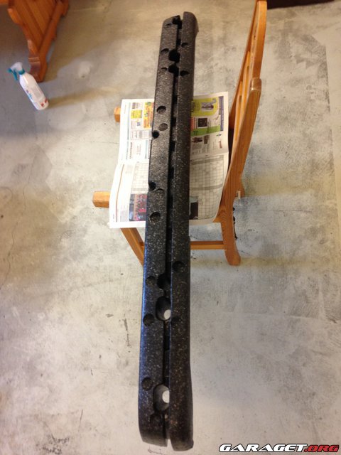

Rengjort frigoliten
http://www1.garaget.org/gallery/images/185/184029/184029-1b6f3ab54d59ee961485adaac10acfc2.jpg
http://www1.garaget.org/gallery/images/185/184029/184029-bfa2a3911c75e1e41a7be6a7b3af5af5.jpg
Monterat krockbalken med dem nyfixade listerna
http://www1.garaget.org/gallery/images/185/184029/184029-364acfdb365fa329f2a880e92275a2b2.jpg
Satt dit gummilisten med ny dubbelhäftande tejp
http://www1.garaget.org/gallery/images/185/184029/184029-dbaf3e506b2a0ad6756a8cf4ff947da0.jpg
Klart smile
http://www1.garaget.org/gallery/images/185/184029/184029-4d5f35d51f054380db0d204a3ce396f4.jpg

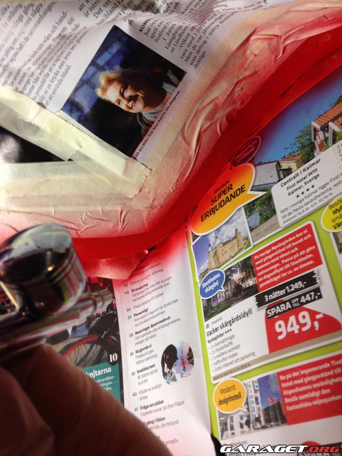

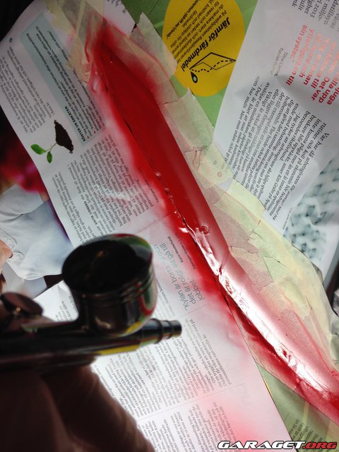

Har provat att lägga lacken med airbrush
Våtslipat grunden och maskerat
https://www1.garaget.org/gallery/images/185/184029/184029-053c31b8a4299e710b907756bb79aab5.jpg
Fick lägga flera lager med färg...
https://www1.garaget.org/gallery/images/185/184029/184029-65bec4af20cd120b4e5905ca9c305b1f.jpg
https://www1.garaget.org/gallery/images/185/184029/184029-5f9cb24deeb5aab120cf43621a455585.jpg
Blev ju skarpa kanter efter jag tog bort maskeringen och det berodde väl delvis på att jag maskerat för nära området där det skulle målas och att jag la för många lager.
https://www1.garaget.org/gallery/images/185/184029/184029-2f75900f70b15b9f6dadf40f8744d165.jpg
Ska låta detta torka, sedan gå på med våtslip och polering för att försöka få bort det med mesta av kanterna och en del damm som kom i färgen. Tacksamt ställe att börja öva på iaf smile
https://www1.garaget.org/gallery/images/185/184029/184029-a4bfb4f144a292c2788edaf400959ccf.jpg

Ja hoppas att våtslip och polering löser kanterna, klart det kommer synas att det är fixat, men jag tror definitivt detta blir bättre än pensel smile

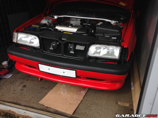

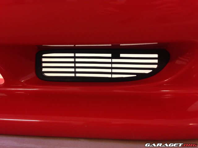

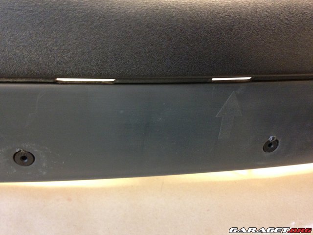

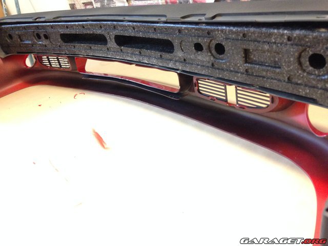

Har jobbat med fronten idag...

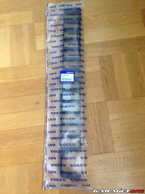

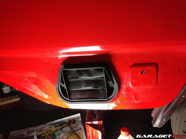

Nytt galler som sitter i "stänkskyddet" under kylaren
https://www1.garaget.org/gallery/images/185/184029/184029-f75556bc601a83bca57a85cee3ebcb0b.jpg

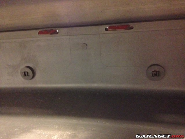

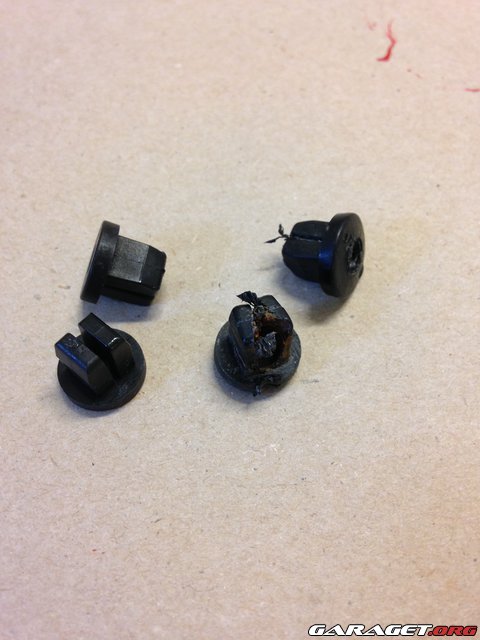

Nya plastmuttrar som är för nummerskylten fram
https://www1.garaget.org/gallery/images/185/184029/184029-9be8b84fe54177c552600e3750d2860c.jpg
Monteras i överdelen på fronten, bara att trycka in dem på plats. Nån har ju fixat dubbla hål vilket var lite onödigt smile
https://www1.garaget.org/gallery/images/185/184029/184029-0e88bfbd09f39a5124623cc6fec6957d.jpg
https://www1.garaget.org/gallery/images/185/184029/184029-058022d6e8e659844144d4cf2d354b4d.jpg
Frigoliten rengjord
https://www1.garaget.org/gallery/images/185/184029/184029-b4dd6ecf620914e1023a475702677b94.jpg
Monterad
https://www1.garaget.org/gallery/images/185/184029/184029-b7975659760a47cfebcf4b11638d961d.jpg

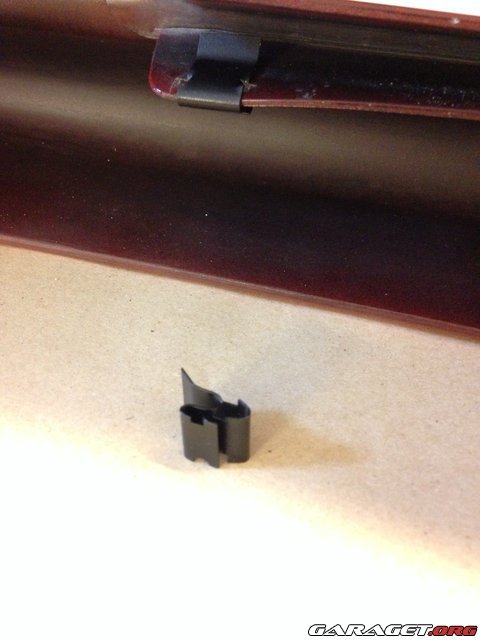

Målade clips
https://www1.garaget.org/gallery/images/185/184029/184029-49e84ac1f3ce7d4c12bd6190b9452ce5.jpg

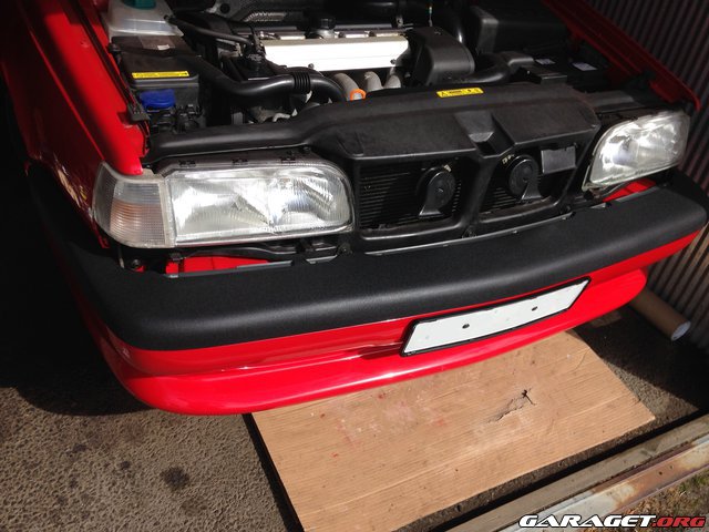

Börjar likna front igen smile
https://www1.garaget.org/gallery/images/185/184029/184029-0f9ef3ab5ec8876809d07f8866b461c6.jpg

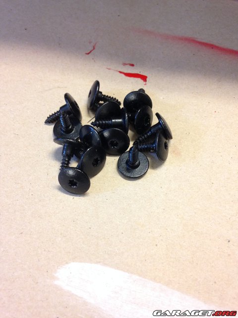

Dags att montera med målade skruvar
https://www1.garaget.org/gallery/images/185/184029/184029-4402153bc0bbe3cb446b6cf42470b2f4.jpg
Hängt dit den och börjat passa in den
https://www1.garaget.org/gallery/images/185/184029/184029-d879f2c89c220be51a2afc3185df0424.jpg
Härlig syn när man ligger under och allt är rent o fräscht
https://www1.garaget.org/gallery/images/185/184029/184029-3ec5db459e7c7da88067b51e2412d6da.jpg
Här syns det nya gallret, inte mycket till skydd men ska det sitta där original så ska det!
https://www1.garaget.org/gallery/images/185/184029/184029-541048e7705c1cc39594975a05dc54bf.jpg
Fixat!
https://www1.garaget.org/gallery/images/185/184029/184029-b6cb94f20e9fe2a9e96087f1e03dbe99.jpg

Har du art nr på plopparna till regskylten och stänkskyddet för kylaren? Pris?  orkar inte leta fram art nr i vadis xD
766 Inlägg
29 augusti 2015
#655
Självklart!
Plastmutter VO949125 - 25kr/st
Galler (GCP) VO9169576 - 235kr

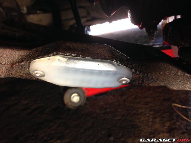

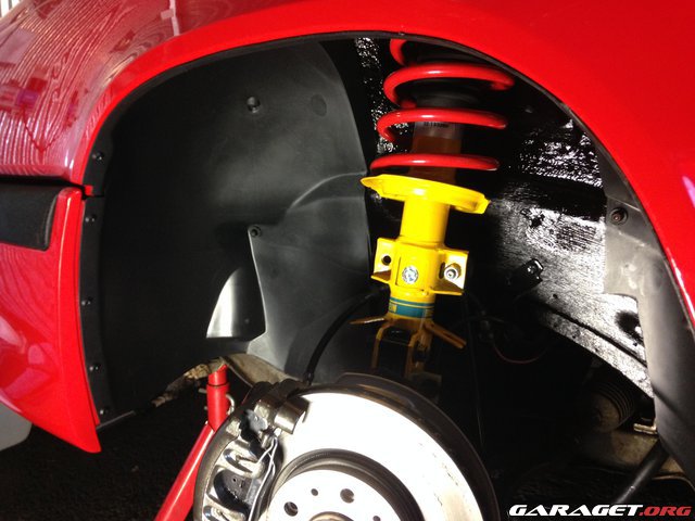

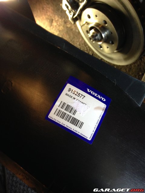

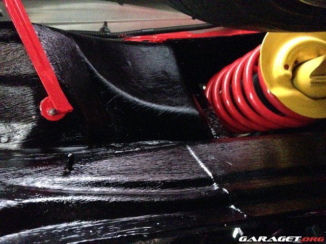

Monterat nytt styrstopp på vänstersidan
https://www1.garaget.org/gallery/images/185/184029/184029-792697cee6fb18fe38d7bc1ae8b71442.jpg
Fick även dit innerskärmen på vänstersidan
https://www1.garaget.org/gallery/images/185/184029/184029-1740e201dde08a3ab9809685b4f934ef.jpg
Det är inget snack, det är Volvo-original som gäller när det kommer till innerskärmar!
https://www1.garaget.org/gallery/images/185/184029/184029-bd05c1bc4311f1be7bb43e0ee444b8a2.jpg
