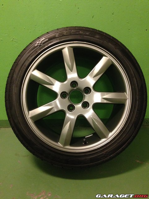

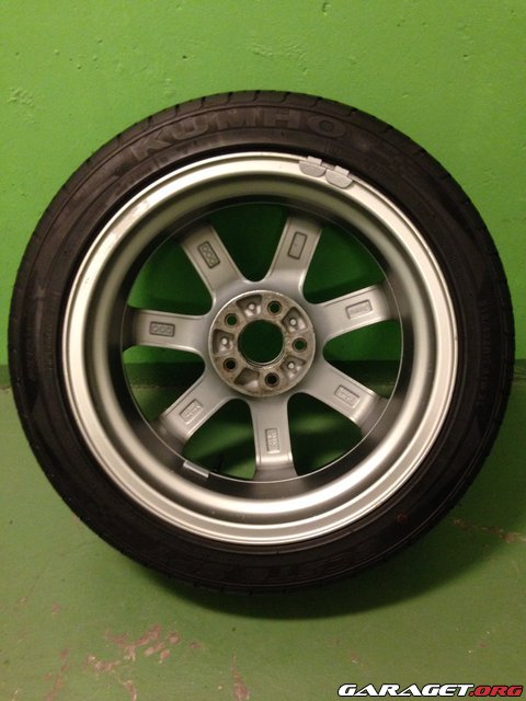

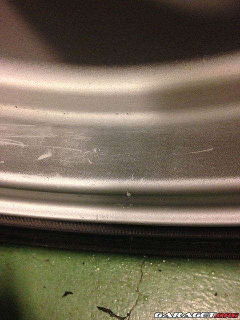

Fixade ett av hjulen ikväll

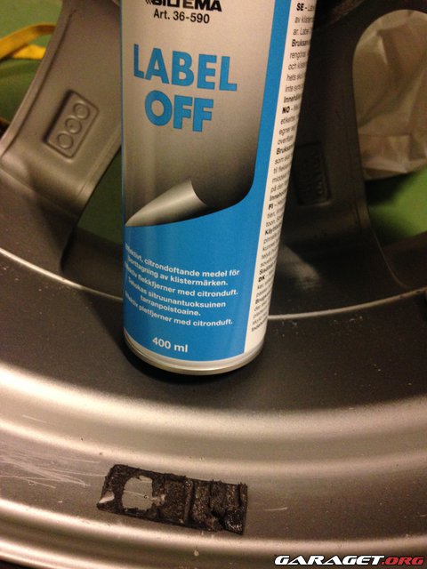

Provade Label off från Biltema och jag tycker det fungerar helt ok, sprayade på det och lät det verka och skrapade med en liten plastbit, gjorde detta i omgångar och sista gnuggade jag med en trasa.
https://www1.garaget.org/gallery/images/185/184029/184029-9ad1d51f20bc6222a1120924c988418d.jpg
https://www1.garaget.org/gallery/images/185/184029/184029-13a476334dd4be80b29c55ab0d49be08.jpg
Sen blev det cleaner, vax och däckglans...
https://www1.garaget.org/gallery/images/185/184029/184029-da6a1856b9cb736973a10619a6f3de3f.jpg

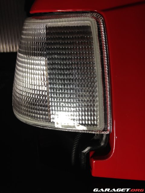

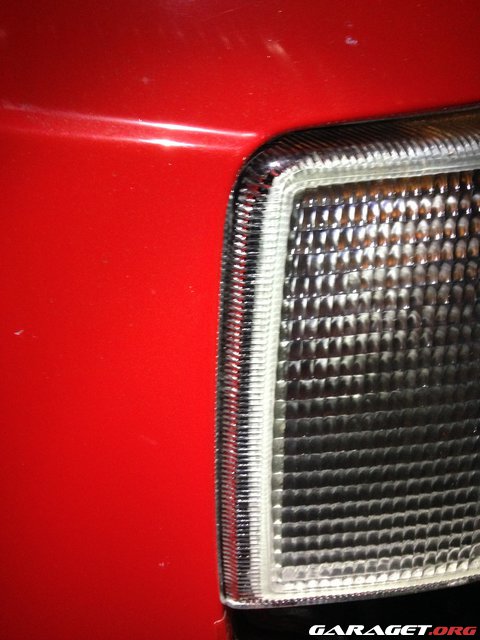

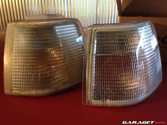

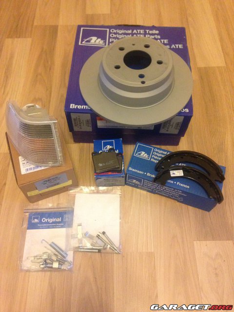

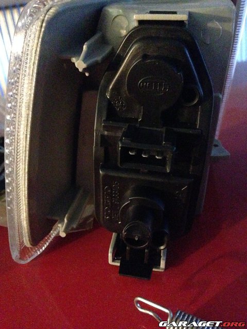

Köpte nya blinkers igen, ännu en gång blev det Depo som inte fungerade tidigare. Men vi gör ett nytt försök...
https://www1.garaget.org/gallery/images/185/184029/184029-9aa25eaf62b1dfd8fe273603915bb0d3.jpg
Nya lamphållarna, dem är iaf original smile
https://www1.garaget.org/gallery/images/185/184029/184029-1310b5bd2c682b4027a55bc56cd62cac.jpg
Passformen var ju helt ok!
https://www1.garaget.org/gallery/images/185/184029/184029-ffd28830cca5f898ca6ab9025943d639.jpg
Men så kom vi till högersidan, som det var problem med förra gången också, plasten går mot plåten. Men den här gången kommer jag försöka slipa blinkersen så att den passar...värt ett försök iaf smile

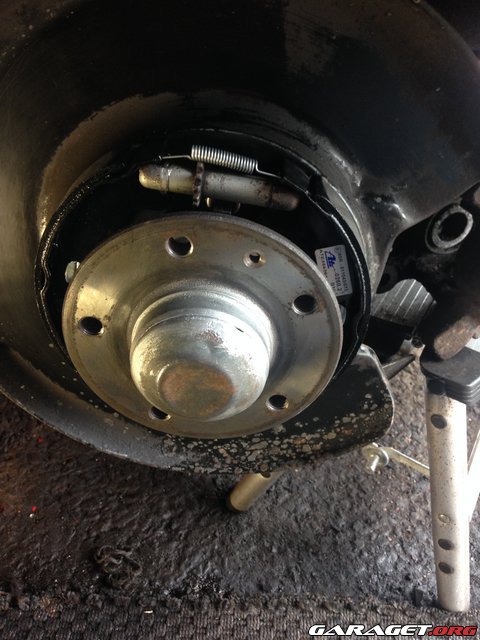

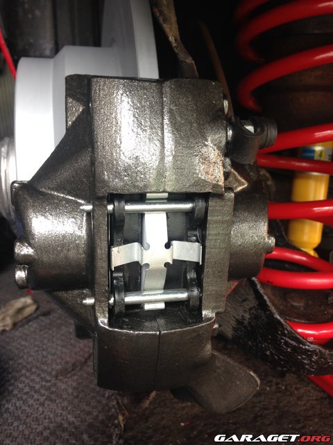

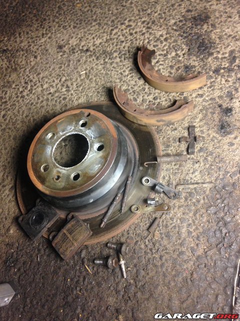

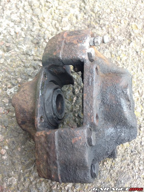

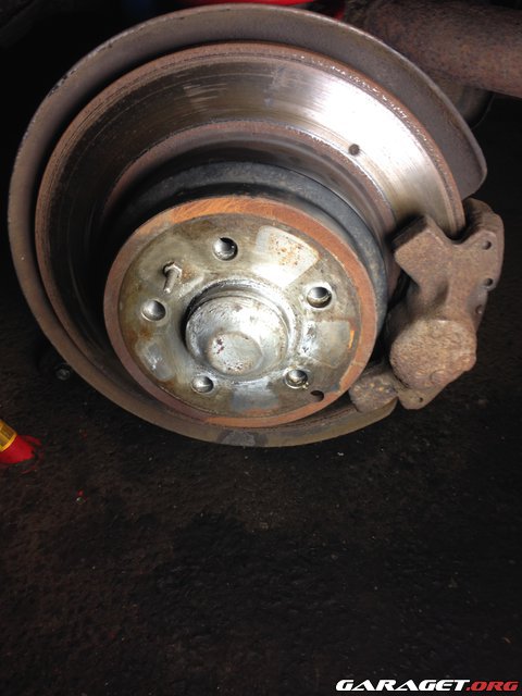

Utgångsläget på bakbromsen
https://www1.garaget.org/gallery/images/185/184029/184029-a9c69ab8fc09f6ff7ba8db2501566c1d.jpg
https://www1.garaget.org/gallery/images/185/184029/184029-f54e2edbff0feb8b52e3d65cdb53104d.jpg

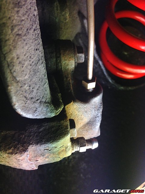

Den här gången eldade jag på nippeln till bromsröret, vill inte göra samma misstag och dra av en sån igen smile Släppte fint efter det
https://www1.garaget.org/gallery/images/185/184029/184029-c5093b4ca8e82ed933b0d49aace69fb1.jpg

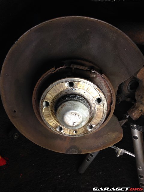

Utgångsläget på handbromsbackarna, ska göra rent här innan det nya åker på
https://www1.garaget.org/gallery/images/185/184029/184029-a7b949e3eaf3d5e646d56501257984d5.jpg

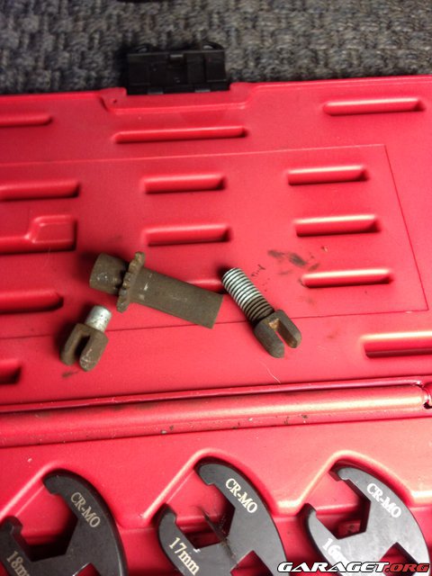

Justerskruven ska räddas
https://www1.garaget.org/gallery/images/185/184029/184029-0bae455f58cff0bb5614da08e5ef3974.jpg
Var ju fint här iaf smile
https://www1.garaget.org/gallery/images/185/184029/184029-6359e5096f9becedddadbf123640ab33.jpg
Skrot!
https://www1.garaget.org/gallery/images/185/184029/184029-5303be3db72c35be6e73c6893b8e8f0e.jpg

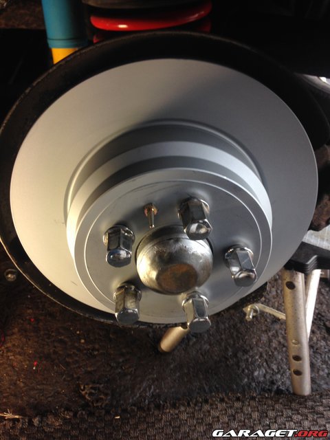

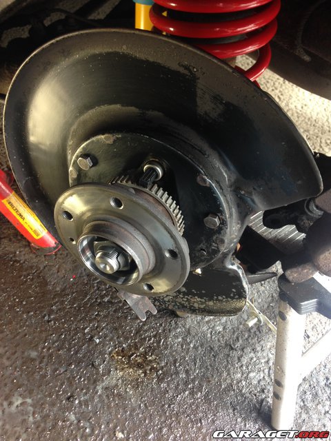

Ena sidan blev klar idag smile
Rengjort, hade ju såklart velat haft en ny bromssköld men man måste ju bort med navet för att byta...
https://www1.garaget.org/gallery/images/185/184029/184029-1a7f405de77984821da0d1fade3e9625.jpg
Handbromsbackarna på plats
https://www1.garaget.org/gallery/images/185/184029/184029-37c0b11b1205ca4c85455e498bfc410d.jpg

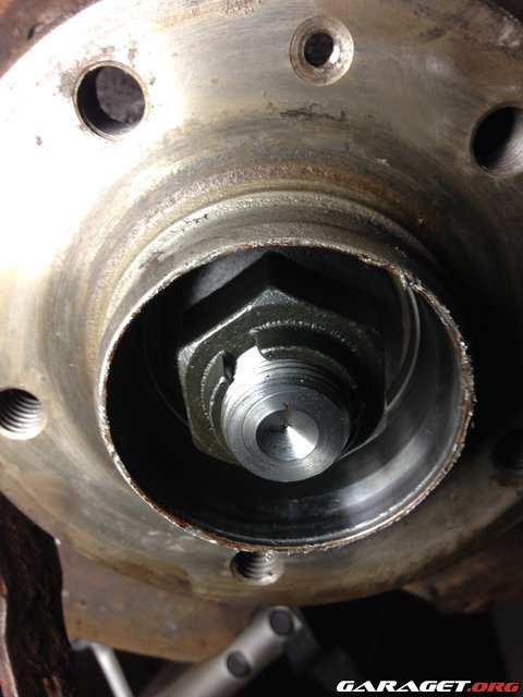

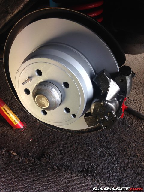

Läste i en tråd från USA om att man skulle centrera skivan med bultarna, sen dra åt styrtappen. Detta för att minimera vibrationer och ojämt slitage på backarna...kanske ligger en del i det? smile
https://www1.garaget.org/gallery/images/185/184029/184029-2c8b64f0014bb23cca2010017a739baa.jpg
Gött med nytt! smile
https://www1.garaget.org/gallery/images/185/184029/184029-0eebccfc9f4bf205f0462c4ee6077f63.jpg
https://www1.garaget.org/gallery/images/185/184029/184029-39020a0fb52c2f5da0a8a5b60cdc5ff8.jpg
https://www1.garaget.org/gallery/images/185/184029/184029-634373c370c0469ff4937b25ec987edc.jpg
Gammla oket var väl sådär smile

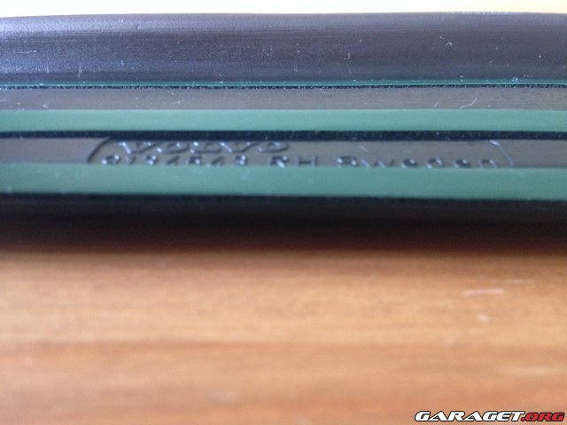

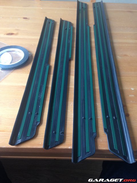

Monterade tejpen på instegslisterna idag som jag skickade efter på ebay, efter tips från moessan här på Garaget. Stort tack igen! smile
https://www1.garaget.org/gallery/images/185/184029/184029-c0318b5d513a442c2758ebb117534466.jpg
https://www1.garaget.org/gallery/images/185/184029/184029-d55dd0053848e005e81a1b5d6a58b5da.jpg
Här ser ni att den är lite tjockare och sticker upp från skåran på listen
https://www1.garaget.org/gallery/images/185/184029/184029-e82643e26072cabdccacedcac38f2a8e.jpg

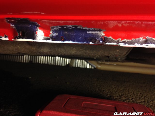

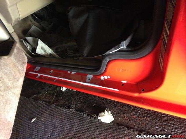

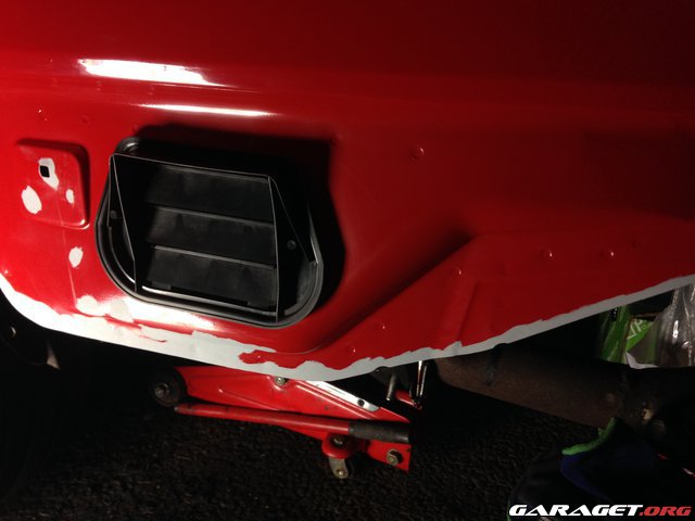

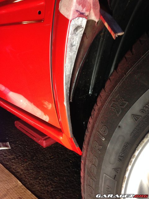

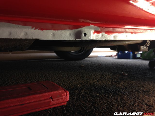

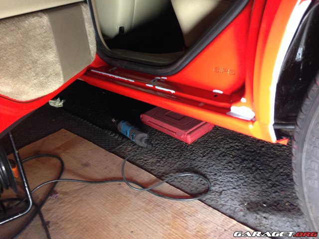

Har slipat andra tröskeln idag, det var lite värre på förarsidan, så det var helt klart på tiden att det blev fixat
https://www1.garaget.org/gallery/images/185/184029/184029-91c02be9b0879429e02a4f9e7c53defe.jpg

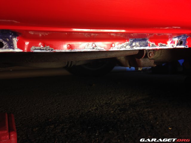

Kör på säkerhet och lägger på en rostomvandlare från Hagmans på den här sidan, andra sidan var det Biltemas.
https://www1.garaget.org/gallery/images/185/184029/184029-277b022cafef89b2687cfc886cc0e183.jpg
Rostomvandlare in action...
https://www1.garaget.org/gallery/images/185/184029/184029-26a8d53b8ce40a09d90bb4381124bd1b.jpg
https://www1.garaget.org/gallery/images/185/184029/184029-5dfacba1c050582e9b7049b6adfe2033.jpg

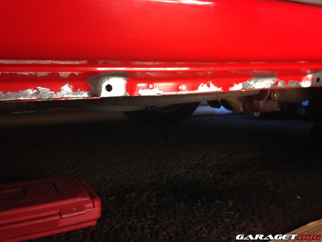

Två lager grund lagt
https://www1.garaget.org/gallery/images/185/184029/184029-2f85232418fb51cf6f6d37d307907a3d.jpg
Slipat bort rosten och lagt på rostomvandlare
https://www1.garaget.org/gallery/images/185/184029/184029-e209ed40ec8311bca86e5f62760d1584.jpg

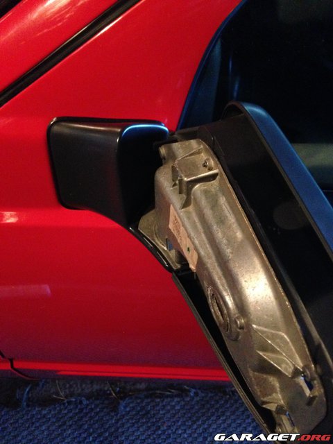

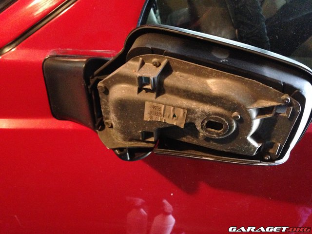

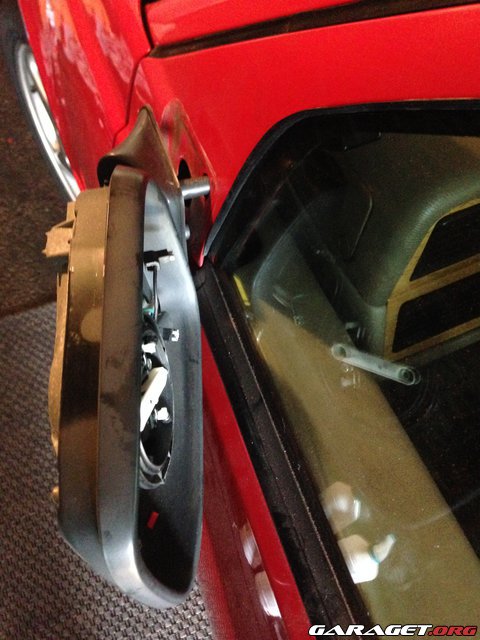

Tänkte att jag skulle lämna in backspegelkåporna på lack samtidigt som trösklar och strålkastarlistena, så då kunde jag ju lika gärna göra rent bakom
https://www1.garaget.org/gallery/images/185/184029/184029-050846d146e892e207a9955179c34960.jpg
https://www1.garaget.org/gallery/images/185/184029/184029-037e9f1efedbe9cdad01fe3a6707e66a.jpg

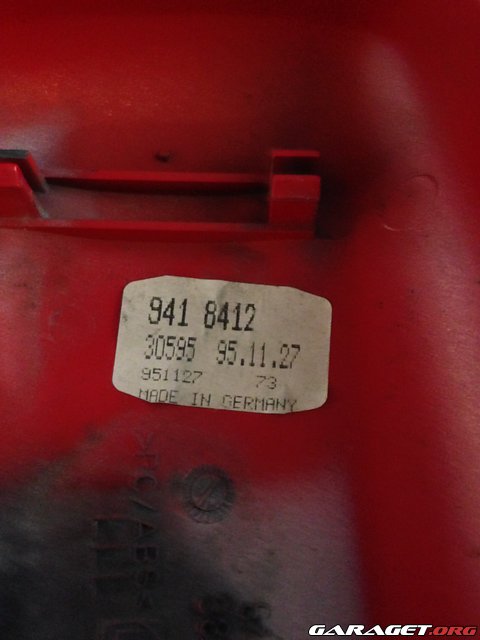

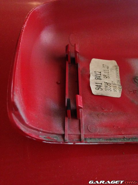

Tyvärr så gick en klack av och den bredvid blev det spricka i
https://www1.garaget.org/gallery/images/185/184029/184029-c21683fed9ec9b7861193c8fdca26775.jpg
Var kanske inte så konstigt med tanke på datumet och att dem var gjorda i Tyskland wink
https://www1.garaget.org/gallery/images/185/184029/184029-177497a9c925caed680ed69f8674c4c1.jpg
Innan rengöring
https://www1.garaget.org/gallery/images/185/184029/184029-2ec508d792d5f012bb7bee9ad94e70b0.jpg
Rengjort och vaxat, passande bild på flaskan också smile
https://www1.garaget.org/gallery/images/185/184029/184029-00f4b2ab134b1b0fb9586ba9c176f5b4.jpg
Monterat igen. Ska höra med Bilia vad dem tar för kåporna eller om man ska köpa dem någon annanstans
https://www1.garaget.org/gallery/images/185/184029/184029-5e9049da15c29b68bb00ab2897c9c345.jpg

Tyvärr inget ovanligt att klackarna går sönder, hade sönder 1-2/4 på min V40 när jag tog av dom också tyvärr tongue
Men riktigt rent och stiligt bakom blev de! smile
