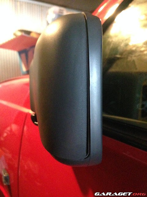

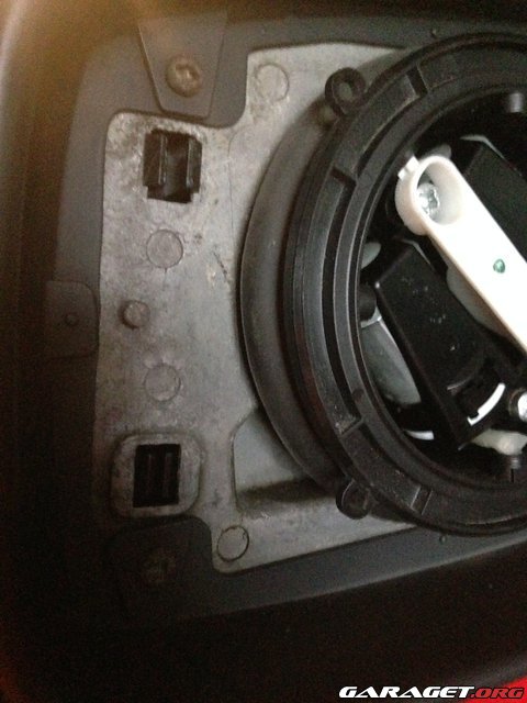

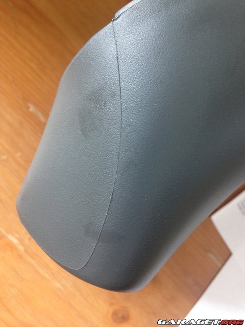

Köpte ju backspegelkåporna från V-parts, men dem passade inte
https://www1.garaget.org/gallery/images/185/184029/184029-29065ff867acca9ba8dff60b34f502cb.jpg
Det är fästet längst ner till vänster som inte gick i
https://www1.garaget.org/gallery/images/185/184029/184029-a18503732ec57fad78f84a04ecc597ab.jpg
Sen var det en gjutkant på dem som man hade fått slipa innan lack...var inte vad jag hade tänkt mig så jag skickade tillbaka dem och beställde nya från Volvo...
https://www1.garaget.org/gallery/images/185/184029/184029-be34a38d4e8e4f1516278be5707fb065.jpg
Har våtslipat grunden som jag har lagt i flera lager, tog flera dagar att få upp det i nivå, ska finlira lite med 2000-papper sen blir det airbrusch över detta

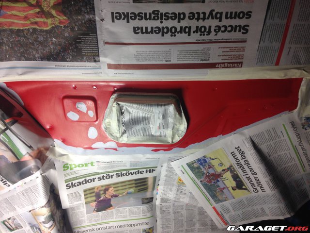

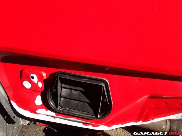

Från kvällens lackning, mattade allt runtom med 2000-papper. Den här gången la jag lack över hela istället för bara där jag fixat.
https://www1.garaget.org/gallery/images/185/184029/184029-61d1afdca1b780b3ffcd57a687be807b.jpg

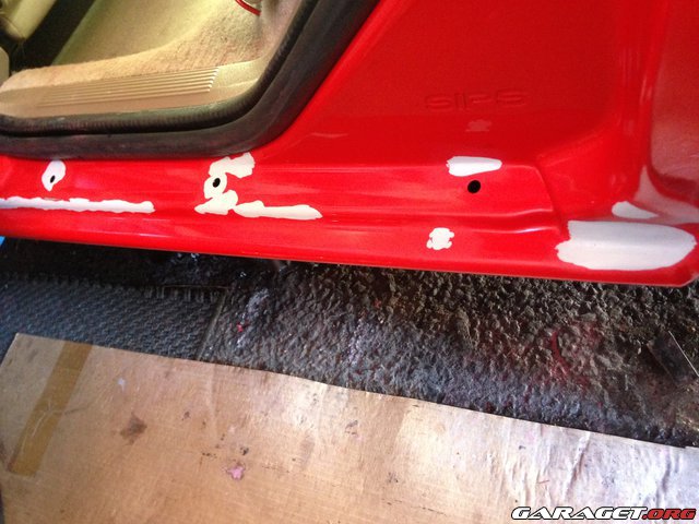

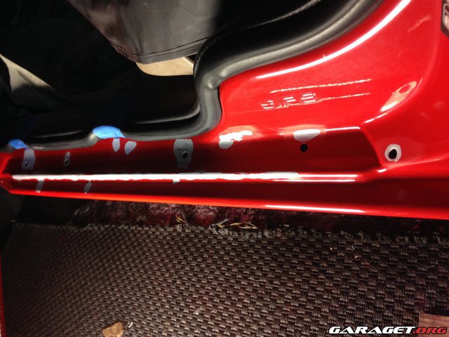

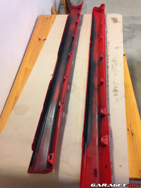

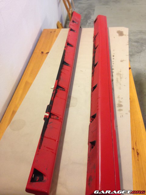

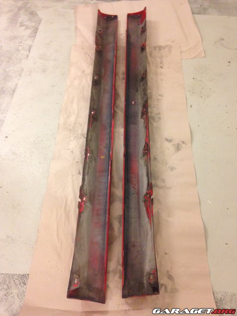

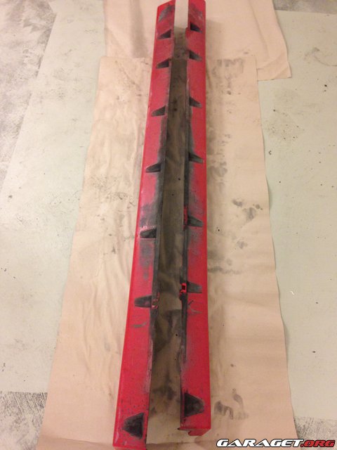

Så här tråkiga såg trösklarna ut på in- och utsida. Här har jag ändå tagit bort massa jord som hade samlats på insidan...
https://www1.garaget.org/gallery/images/185/184029/184029-61cfa6bbb42d870ca7537255c357b0bb.jpg
https://www1.garaget.org/gallery/images/185/184029/184029-b14abaf305ce2587b4466022f4b4cb21.jpg
Rengjort dem på insidan
https://www1.garaget.org/gallery/images/185/184029/184029-66992eb82a235b5498cf82e8fcc34d6d.jpg
På utsidan satt det så hårt att det var ingen ide att fortsätta. Lackeraren kommer ju ändå slipa dem...
https://www1.garaget.org/gallery/images/185/184029/184029-e1e470900a2d46afc56d75a197f796d4.jpg
Men nu har jag fått prisförslag på 3k med lyktlister, backspegelkåporna och trösklarna. För att lägga igen den så kallade "Smutsranden" så ville han ha ytterligare 1k. Han kommer lägga igen det med lim för att spacklet skulle eventuellt spricka och synas igenom efter ca 1 år. Så är det värt 1k för att lägga igen det eller ska jag köra original? Klart att det är skilnad på 3k o 4k liksom...

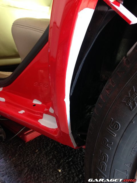

Smakprov på hur lackningen blev, nu är det ju obehandlat, detta ska ju härda lite mer än en vecka, sen blir det rubbing. Huvudsaken i detta var ju att få bort rosten och att få så bra resultat som möjligt liksom smile
https://www1.garaget.org/gallery/images/185/184029/184029-1e96d4bcc084def6233d88f96ff37dce.jpg
https://www1.garaget.org/gallery/images/185/184029/184029-2b44def1ddb12b7502a055084a095e38.jpg

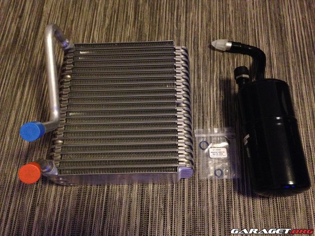

Evaporatorn och torkfiltret som jag vann på Tradera. Antar att packningarna är till torkfiltret?
https://www1.garaget.org/gallery/images/185/184029/184029-4727b4e967b5e3ae71861d5a8c198564.jpg

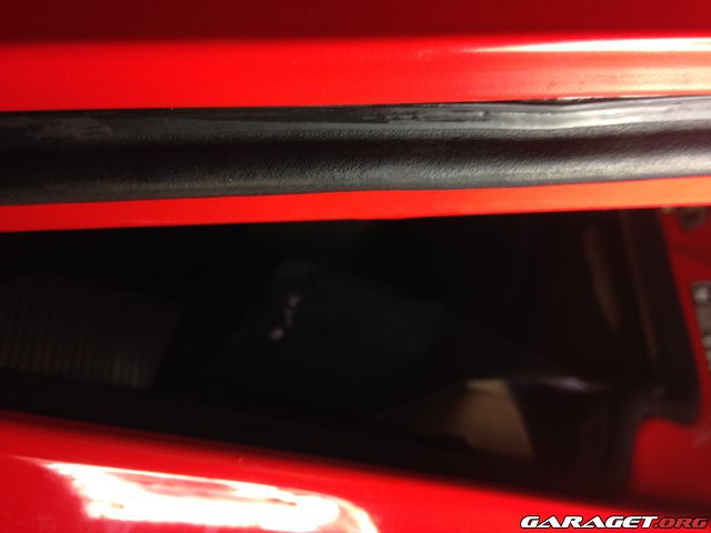

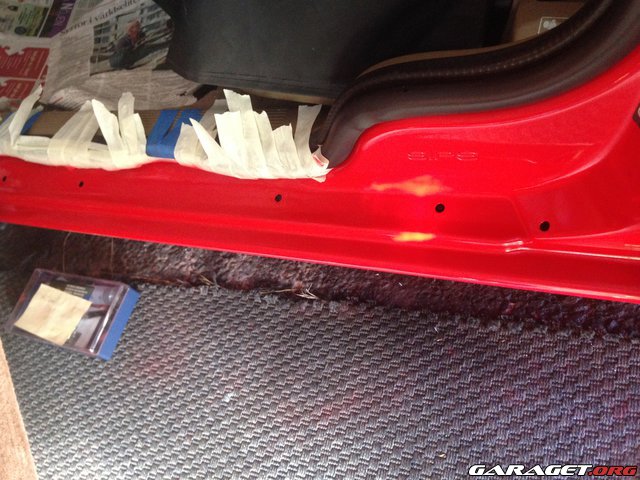

Det blev kassa bilder men har gjort rent undersidan av dörrarna och listerna, så det inte är något som skaver på dem nylackade trösklarna sen smile
https://www1.garaget.org/gallery/images/185/184029/184029-dafcbdb5b0494cd762fc790eb764bd95.jpg
https://www1.garaget.org/gallery/images/185/184029/184029-ab75394c2f74293a85e1c5119726b966.jpg
