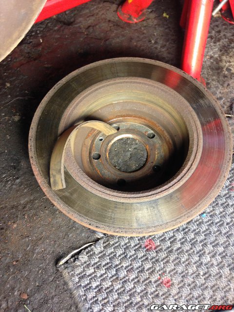

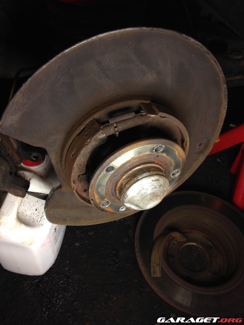

Har börjat riva ner inför sista bromsbytet på höger sida. Tog bort bromsskivan och märkte att handbromsbacken satt kvar i trummen...det var väl helt klart läge att byta ut detta smile
https://www1.garaget.org/gallery/images/185/184029/184029-a1dc13ec2cfb13ccc89aff2c5d186e15.jpg
https://www1.garaget.org/gallery/images/185/184029/184029-4279ebca6cffcafe0d1b5d905e678361.jpg

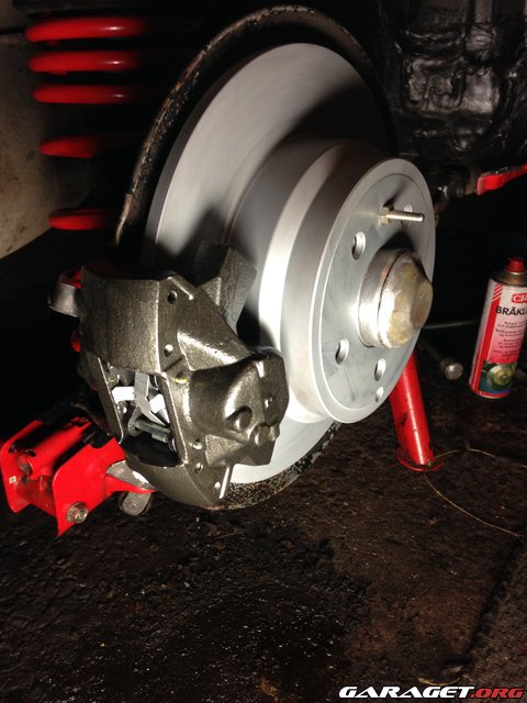

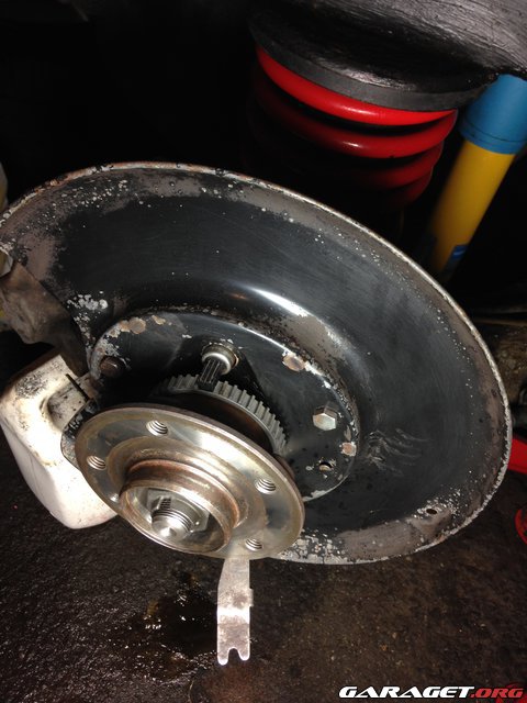

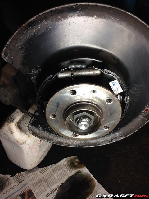

Rengjort
https://www1.garaget.org/gallery/images/185/184029/184029-7cee3df55e0c2ad25891cd9155434053.jpg
Nya handbromsbackarna på plats
https://www1.garaget.org/gallery/images/185/184029/184029-0026ed6bb8f1dbc34e258d71521b9baa.jpg
Då är jag i hamn med bromsarna, bara luftning kvar smile
https://www1.garaget.org/gallery/images/185/184029/184029-2eeaf07283b490cf537d68340b4569a2.jpg

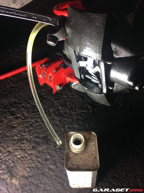

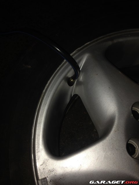

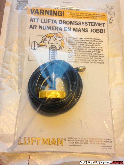

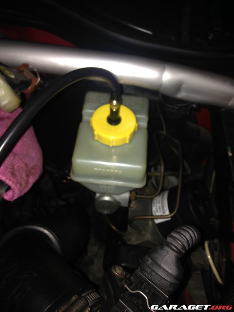

Fick hem min "Luftman" från Mekonomen idag, har hört lite blandat om detta. Att det skulle vara risk för att spränga behållaren för bromsvätskan...men det var ju inga problem, det var ju otroligt smidigt att jämför med det klassiska "Tryck! Släpp!" osv smile
https://www1.garaget.org/gallery/images/185/184029/184029-2d79f106b111dce925ae9d7f379dd64f.jpg
Tog bort locket på behållaren och satte på locket med slangen på
https://www1.garaget.org/gallery/images/185/184029/184029-3ff24f8694a45949d0d513881f2bbbad.jpg
Sen sätter man slangen på däckventilen
https://www1.garaget.org/gallery/images/185/184029/184029-3fc242d65d897b83772d0f3248fbb8a9.jpg
Öppnar luftningsskruven på oket och väntar tills luften är borta...sen ska man ju såklart se till så att det finns tillräckligt med bromsvätska i behållaren så den inte går tom. Sen är det klart! smile
https://www1.garaget.org/gallery/images/185/184029/184029-02a482e481eca5eb9645c37adcc63f06.jpg

Har bara bra att säga om luftman, tycker det funkar kanoners.

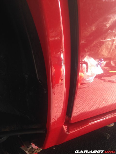

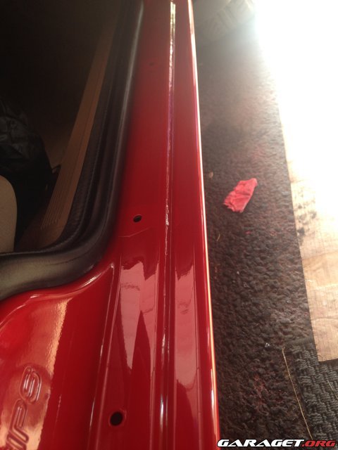

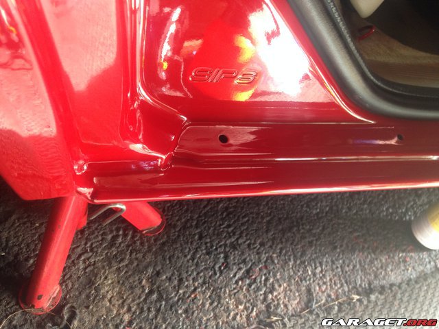

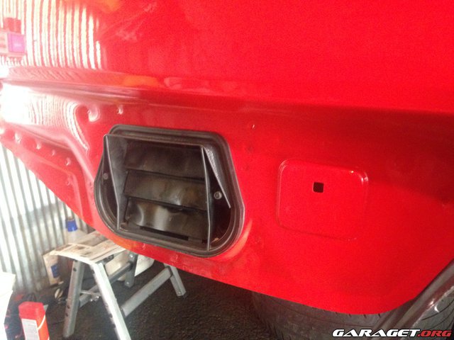

Ja nu är ena sidan rubbad, polerad och vaxad...kanterna syns ju och var inte så lätta att få ner. Men detta är ju bättre än rost så det får vara good enough liksom smile
https://www1.garaget.org/gallery/images/185/184029/184029-fc3183baf6c230bbbdafb10be91909a0.jpg
https://www1.garaget.org/gallery/images/185/184029/184029-2f88f212545f9844aac9a8d605923b95.jpg
https://www1.garaget.org/gallery/images/185/184029/184029-ae768bbe2ad4cd107a3d6598c0e0d9e7.jpg
https://www1.garaget.org/gallery/images/185/184029/184029-693af605d592b168cafd0caa88ea81d6.jpg
Båtmek
720 Inlägg
9 oktober 2015
#716
Hehe, ja så får man tänka ibland. Men på bild ser det grymt ut iaf smile

En liten fråga angående luftman. Är det bara ett jippo eller funkar den så bra och lätt att man kan göra det själv? Hur funkar den exakt och är det värt pengarna? smile
