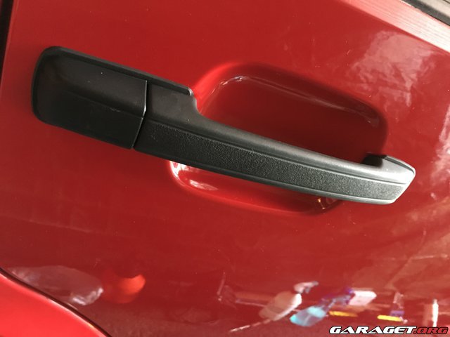

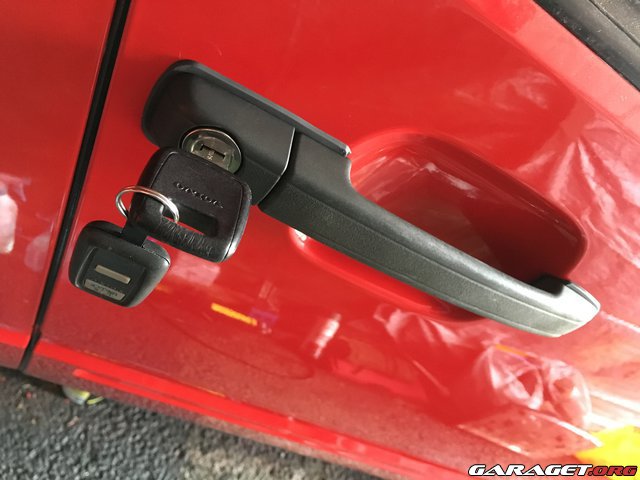

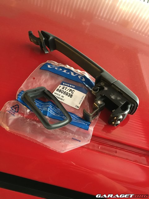

Har luftat klart bromsarna idag och monterat handtagen på ena sidan. Fick tag på nya stora gummipackningar till handtagen som också monterades. Har även lagt hårdvax där handtagen sitter.

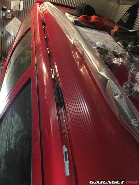

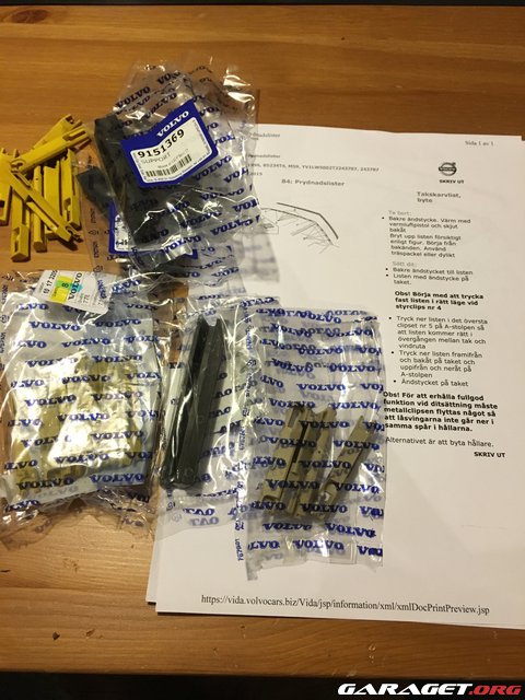

Beställt clips inför monteringen av långlisterna, fick även monteringsanvisningen utskriven, den var till stor hjälp smile
https://www1.garaget.org/gallery/images/185/184029/184029-5375071d30360a1bc8f388f193ad5ea7.jpg

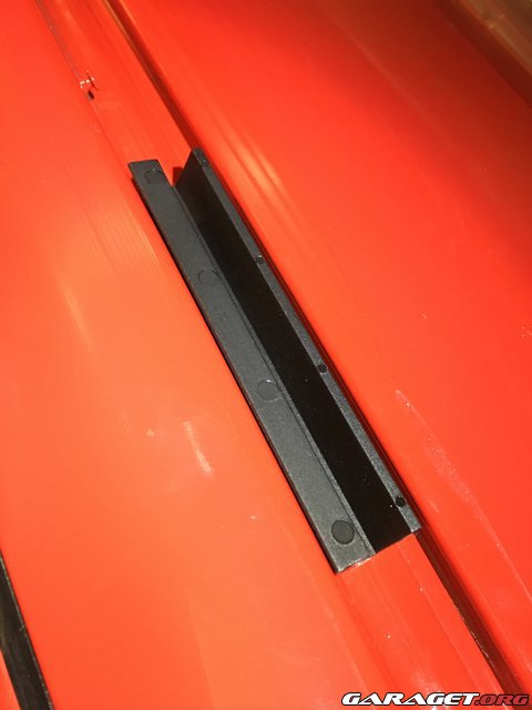

Det här är ett stöd som sitter för att stärka upp ifall man ska ha takräcke monterat, sitter två per sida
https://www1.garaget.org/gallery/images/185/184029/184029-a47352dddd69cb2cbc6a71aba65a6e60.jpg

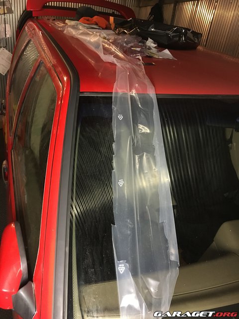

Clipsen monterat, sitter olika, längst bak och längst fram vid A-stolpen sitter det clips som inte tillåter listen att glida fram eller bak. Där emellan sitter det "gula", går åt 8st per sida. Längs A-stolpen sitter det en typ som jag återanvände sedan tidigare jag hade railsen monterade.
https://www1.garaget.org/gallery/images/185/184029/184029-a48340c2554f28a08568b7a38dd3e50f.jpg
Listen monterad

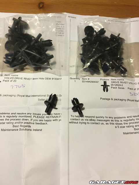

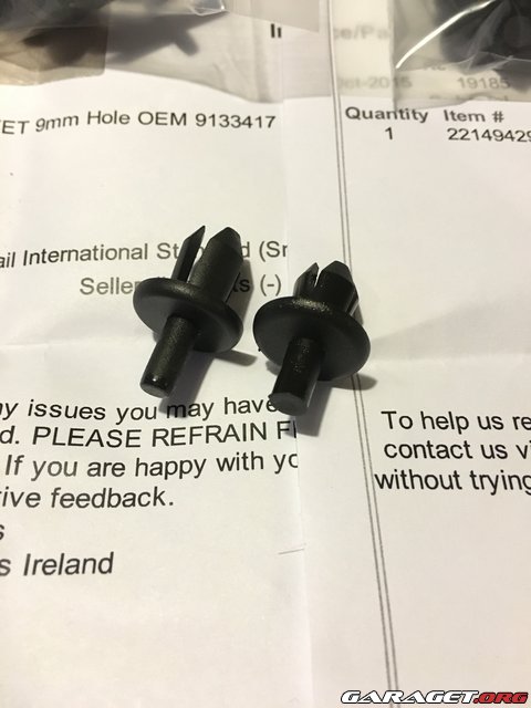

Fick hem clipsen idag, från Irland tydligen smile Dem vänstra ska vara till undersidan och dem högra på översidan.
https://www1.garaget.org/gallery/images/185/184029/184029-9462a7382a6a028aeb0a64706897f1f0.jpg
Det är inte stor skillnad på dem smile
https://www1.garaget.org/gallery/images/185/184029/184029-a496a72b5f555600bc337a3fc16ae472.jpg

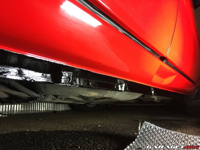

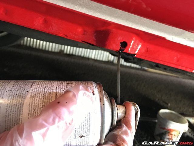

Har lagt rostskydd på nedre delen av tröskeln, sprayade tunnflytande i "hålen".
https://www1.garaget.org/gallery/images/185/184029/184029-59a5b912766ce96294befc8dc93237e4.jpg
Sedan lagt tre lager, som fått torka en dag var innan nytt lager
https://www1.garaget.org/gallery/images/185/184029/184029-3aad9479489b4d29bdb72eb97f3e9f30.jpg

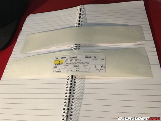

Stenskottsskydden till hundbenen som köptes på Volvo

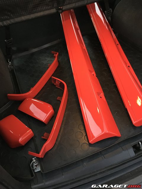

Fick delarna från lacken idag smile
https://www1.garaget.org/gallery/images/185/184029/184029-ea7fd6650bdc95d8860eb3d08d19ff38.jpg

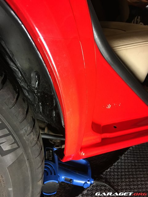

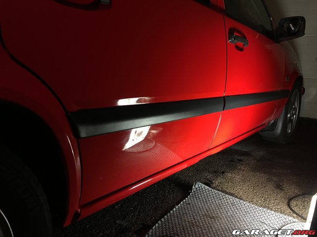

Ikväll monterade jag listerna på ena sidan, som är behandlade med Autoglym. Blev mer rostskydd i balken också (kan bara jobba med en sida i taget)

Blev lite solljus och montering av den andra långlisten och rengöring vid det nylackade inför polering och vaxning

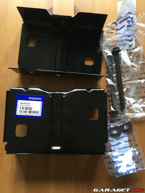

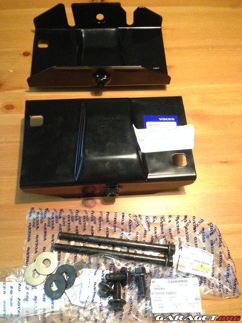

Skulle montera dem nya fästene till stötfångaren bak, men det var inte riktigt den passformen jag hade tänkt mig. Hade fått fästen till en sedan smile
Nya som ska vara till kombi
https://www1.garaget.org/gallery/images/185/184029/184029-2ca86a074bea6d901e3c1db396f094b8.jpg
Dem gamla som är till en sedan, det är lite skillnad smile
https://www1.garaget.org/gallery/images/185/184029/184029-c3bb72c7a696dcac87f015d2b9b74fee.jpg
