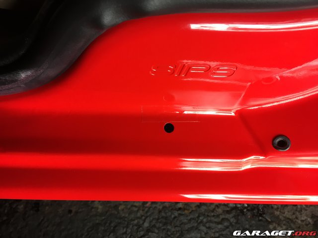

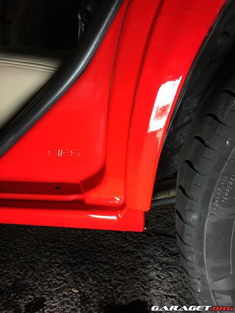

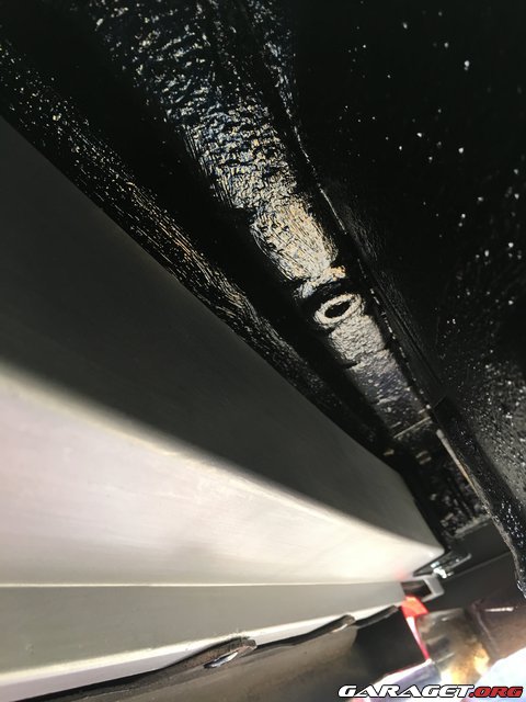

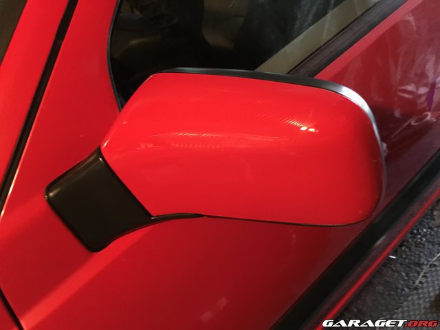

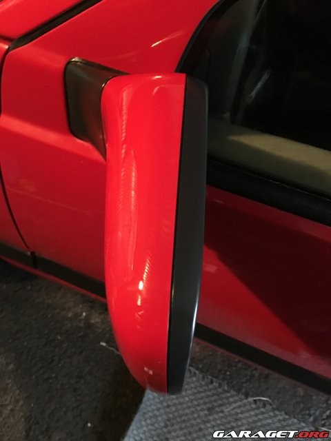

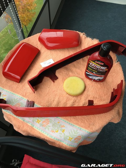

Här är det som jag "hellackade" med airbrush och polerat och vaxat. Blev lite matt på vissa ställen för det kom inte tillräckligt med färg när jag la lacken...men jag är ändå nöjd med detta! Monterade sista skyddsfilmen ikväll.
https://www1.garaget.org/gallery/images/185/184029/184029-21ebe9539a3acc0818345c8f21d114a2.jpg

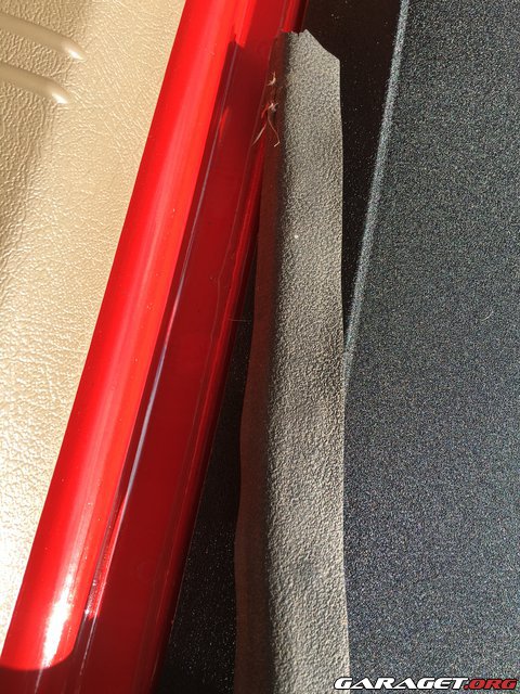

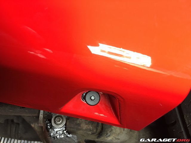

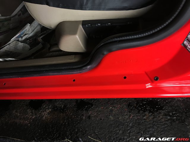

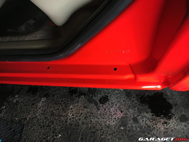

Skyddsfilm mellan hålet och SIPS
https://www1.garaget.org/gallery/images/185/184029/184029-095a8f480d787f3c2dce41f4c3d3e873.jpg
Samma här skyddsfilm mellan hålet och SIPS och vid det vanliga stället där tröskeln skaver
https://www1.garaget.org/gallery/images/185/184029/184029-f4df76769f71eab65012ed64df8dc5f7.jpg
Skyddsfilmen från Volvo monterad

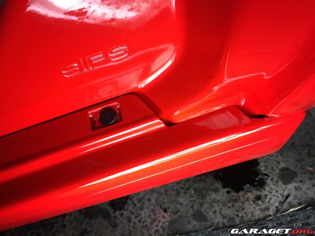

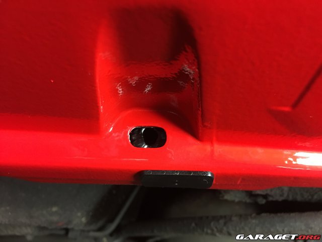

Ser riktigt bra ut!! Dock undrar jag vad det är för extra hål som du har vid B stolpen till höger om Sips texten.
766 Inlägg
24 oktober 2015
#743
Tack, kul o höra! smile Ja det sitter en "gummihatt" där som man kan ta bort i syfte för att fylla med rostskydd. Finns vid bakdörrarna också.

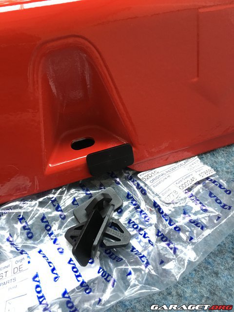

Nya clips till trösklarna, dessa ska man inte montera innan man satt dit tröskeln...
https://www1.garaget.org/gallery/images/185/184029/184029-235ffd59ae7354d7c5c64dc59c9e81d8.jpg
Man sätter dit tröskeln först, sen trycker man dit dessa på plats, då håller den tröskeln på plats så man kan sätta dit clipsen
https://www1.garaget.org/gallery/images/185/184029/184029-88917aaba2d4f1c5f6e82494a499731c.jpg
Clipsen som jag beställde på Ebay passade perfekt!

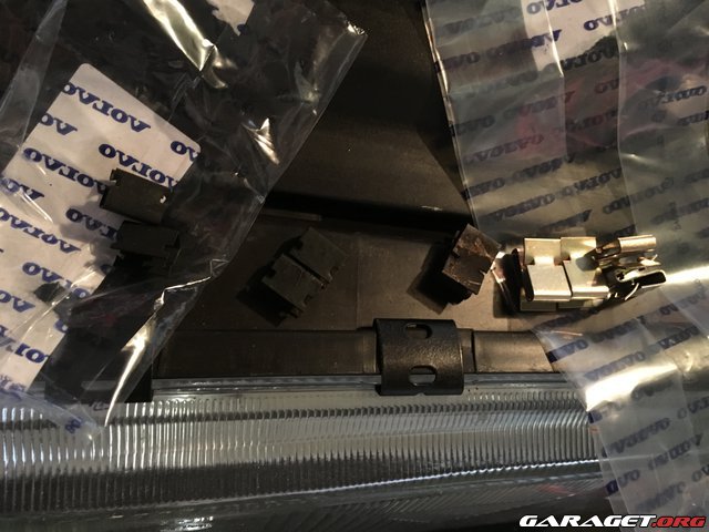

Nya clips för strålkastarlisterna
https://www1.garaget.org/gallery/images/185/184029/184029-cb21edb3d6c6050650851d54826b2fbe.jpg
https://www1.garaget.org/gallery/images/185/184029/184029-1a40c168172050fb4797c90cb7ff109e.jpg
När det kommer till karossdelar så är det ju Volvo-original som gäller...

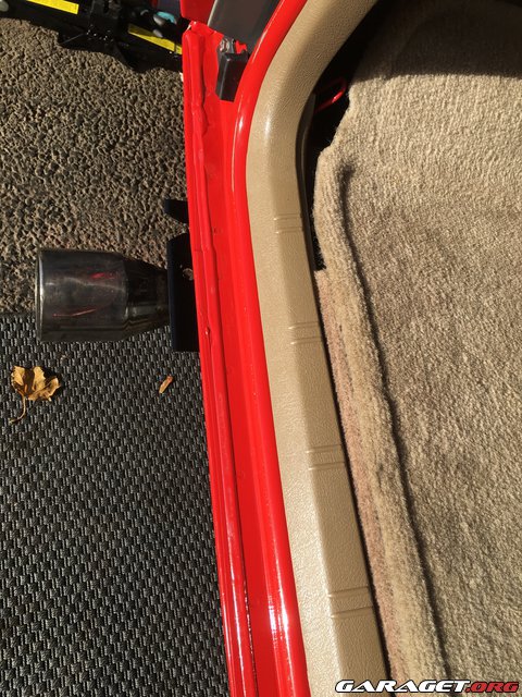

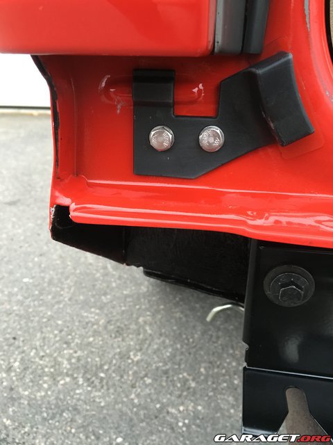

Monterat stöden till bakluckan med nya rostfria skruv

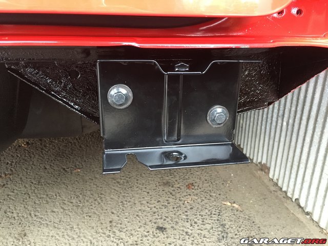

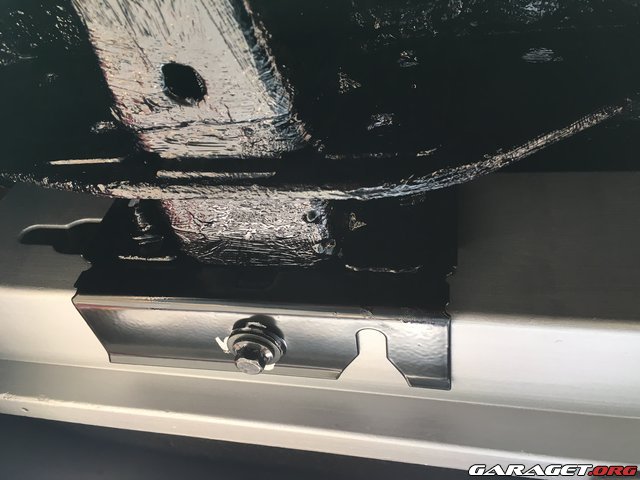

Monterat fästena till stötfångaren, har måttet in dem så dem sitter lika, men kanske får justera dem imorgon vid montering av stötfångaren...
https://www1.garaget.org/gallery/images/185/184029/184029-a5c527c17f675695c664df889dc0e745.jpg

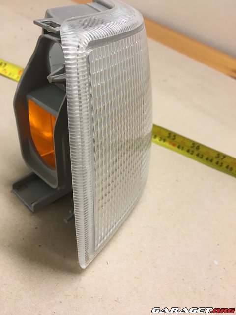

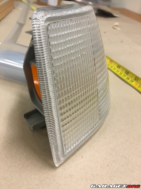

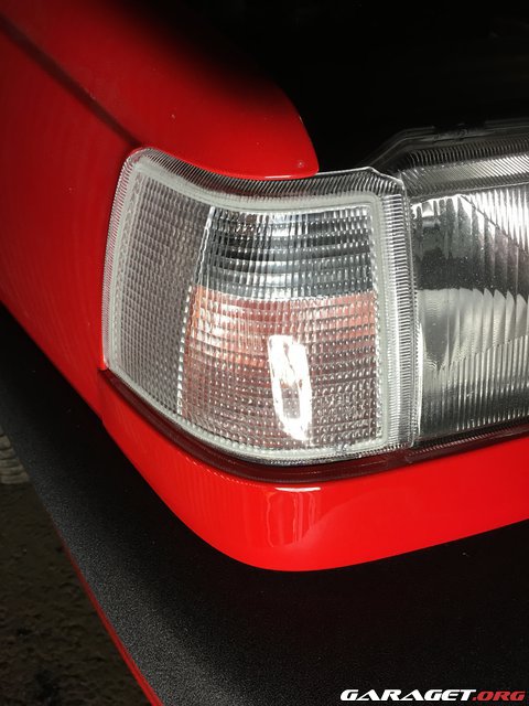

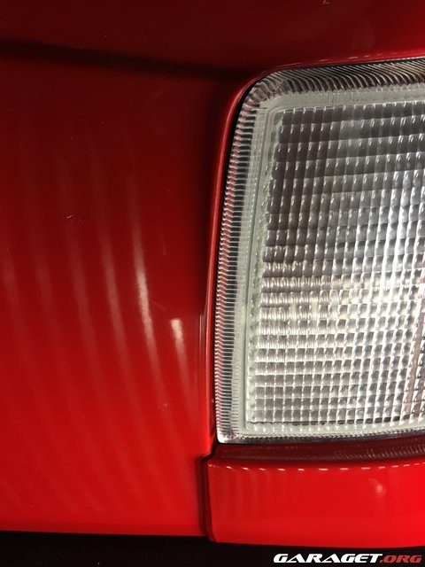

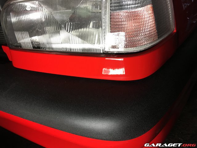

Historien om blinkersen från Depo...fick hjälp av en på jobbet att slipa ner kanten. Tyvärr så kunde man inte slipa, sätta dit o slipa lite till osv, eftersom jag fick ta med den hem o sen kontrollera o ta den tillbaka o slipa lite till...
https://www1.garaget.org/gallery/images/185/184029/184029-43e25c525297d40587ba0bfb7e82467a.jpg
Här är kanten våtslipad och polerad med Autosol
https://www1.garaget.org/gallery/images/185/184029/184029-c314ee60c97d6a104f3ae4b51a4140b5.jpg
Passformen vart väl ok till slut, synar man det inte så här nära så tror jag inte att man tänker på det
https://www1.garaget.org/gallery/images/185/184029/184029-56641ddc72fb03a5ed5c66368c123fd7.jpg
Gött äntligen på plats...Volvo original så hade man sluppit det här, men det är ju mer sport så här liksom smile

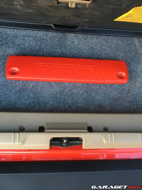

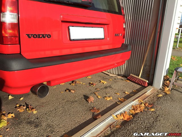

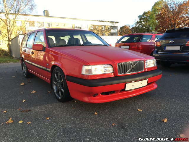

Idag gjordes det sista...

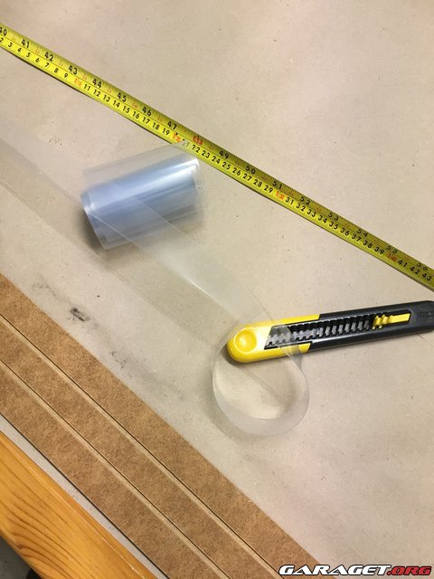

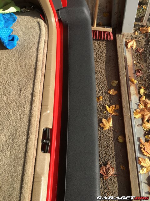

Skurit till skyddsfilm som sitter som skydd för stötfångaren bak
https://www1.garaget.org/gallery/images/185/184029/184029-d4d12b225b17c752442257e67dc81dca.jpg
Monterad, svårt att se eftersom den är genomskinlig liksom smile
https://www1.garaget.org/gallery/images/185/184029/184029-2ea4f239c9b1c7ae18e8ccc2abe2769b.jpg
Justerar in stötfångaren...
https://www1.garaget.org/gallery/images/185/184029/184029-8a0032cb368a2e1acd2396888d0c67a5.jpg
Efter den var på plats så sprayade tunnflytande rostskydd på alla skruvar och bultar (syns inte på bilden)
https://www1.garaget.org/gallery/images/185/184029/184029-d7bedc0b879cc364810d963a89792189.jpg
Här ser man den gamla tejpen som satt. Känns fel när det är genomskinligt så trodde först att jag inte få ditt stötfångaren riktigt smile
https://www1.garaget.org/gallery/images/185/184029/184029-b90c1647503f0d90dd715db6014b44aa.jpg
https://www1.garaget.org/gallery/images/185/184029/184029-b49c76ca35fd155e49a671cb1f0f1589.jpg
Nu sitter den igen!
https://www1.garaget.org/gallery/images/185/184029/184029-82163f6945465de20ca9043fc4de7aed.jpg

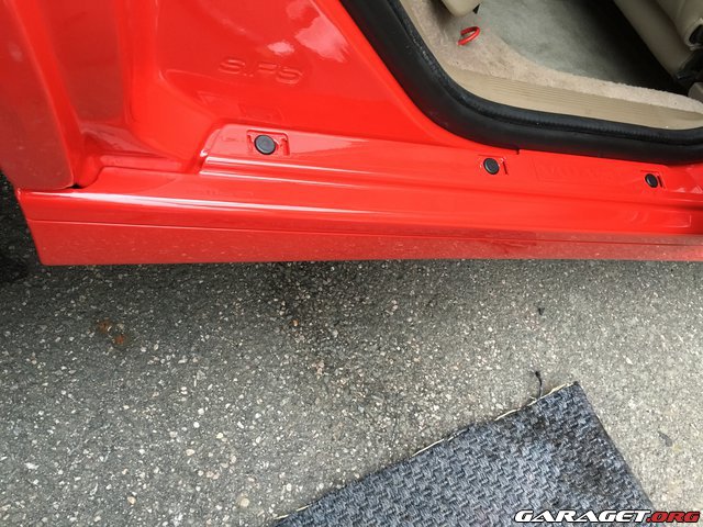

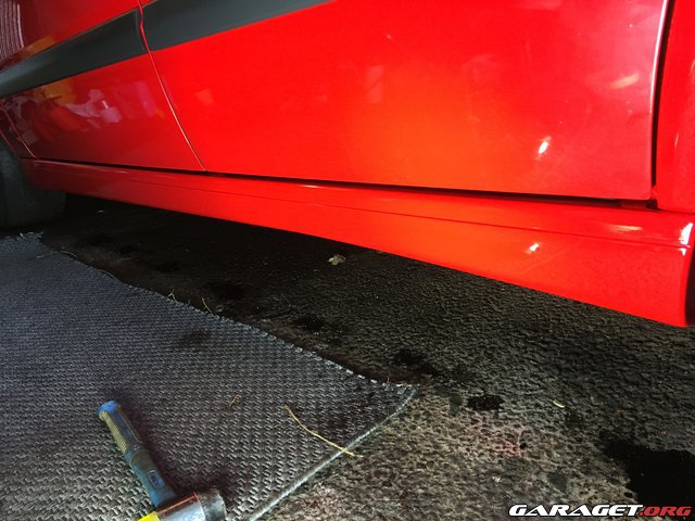

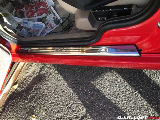

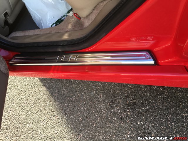

Monterade instegslisterna med tejpen som jag köpte från Ebay, nöp fast direkt, inget tjafs! Man får se till att klackarna på tröskellisten hamnar rätt, för det där släpper inte i första taget smile
https://www1.garaget.org/gallery/images/185/184029/184029-fa32046e4363b6c444017cb49b698d9f.jpg
https://www1.garaget.org/gallery/images/185/184029/184029-3efd7543e81bd6f15ff530a8d2d89df3.jpg

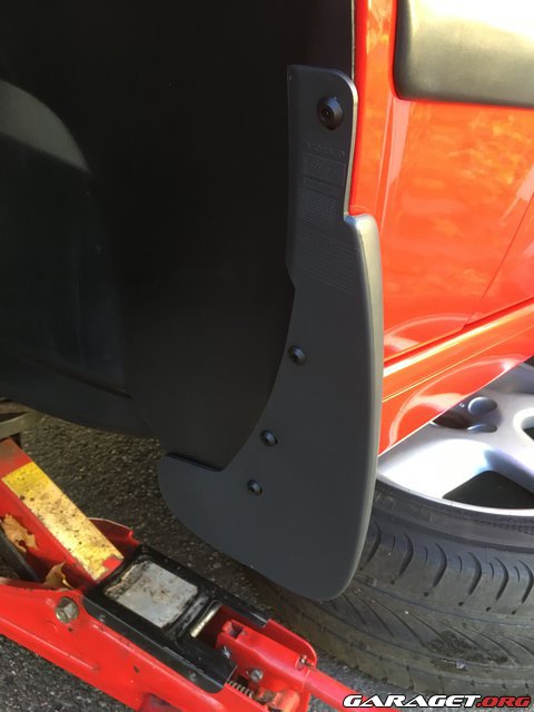

Nya stänkskydden monterade
https://www1.garaget.org/gallery/images/185/184029/184029-ed9796e1b5bdeba8b39a27bbcdeb17f4.jpg

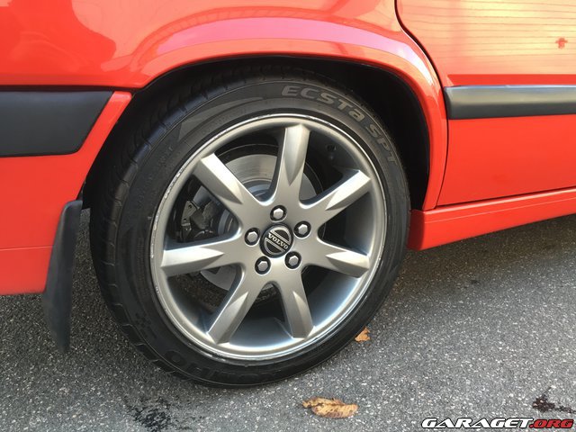

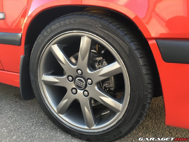

Gött med rengjorda och vaxade Volans!
https://www1.garaget.org/gallery/images/185/184029/184029-8fe04768c1416f3b61dfe4f75463d2e9.jpg
Gött att se dem nya bromsarna också smile
https://www1.garaget.org/gallery/images/185/184029/184029-d563b86f369e3fdd75d3e50c3394cf8d.jpg
Ett års damm, en tvätt på detta kanske?
https://www1.garaget.org/gallery/images/185/184029/184029-683c786f7cd248be8dc661aaa4d13c77.jpg
https://www1.garaget.org/gallery/images/185/184029/184029-bf13983c98fe4ae1efb035a0338b3e39.jpg
Då är det besiktningen kvar då...
https://www1.garaget.org/gallery/images/185/184029/184029-9e80864844a6de3283bfa8aec66ea644.jpg
