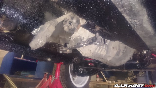

https://www1.garaget.org/gallery/images/64/63062/63062-cf8a8579f4ab2e25cb5ad5aa4de73ad6.jpg
Har vart dåligt me tid till garaget men har pallat upp bilen och byggt en växellådsbalk för nya växellådan,. Bakaxeln ska ner och ersättas med en 1031 axel ifrån volvo 240, och med att det blir 5bult bak så ska det byggas om fram me med Volvo 240nav.  Känns lite sådär då ja kostat på nya skivor o hjullager runtom men sakerna måste ju hålla :p bromsarna blir även mycket bättre då Volvos är bättre.  Tråkigt me att fälgarna inte kan användas heller hmm men men det är lätt att va efterklok.  Tror allt blir bra i slutändan smile

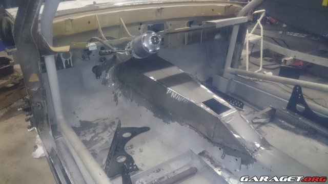

https://www1.garaget.org/gallery/images/64/63062/63062-c3f60c39d1f0b251190559ffbbc15db9.jpg
Efter 3 veckors uppehåll ifrån bygget på grund av mkt jobb så har ja idag byggt en ny tunnel för växellådan smile

#186
https://www1.garaget.org/gallery/images/64/63062/63062-8115455502969e4983bb65ca40100eea.jpg
Tunneln är färdig. Blev helt okej smile,

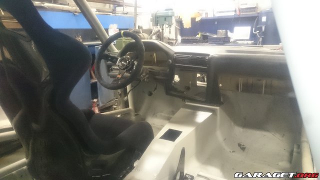

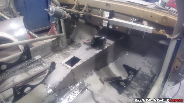

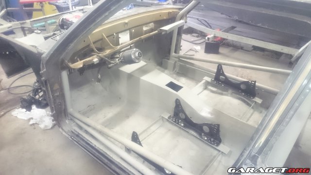

https://www1.garaget.org/gallery/images/64/63062/63062-787e240dd4fb7b0b9192feff0feddd94.jpg
https://www1.garaget.org/gallery/images/64/63062/63062-18a388feee0ef3f214de81e5a889bf6d.jpg
Är nu hemkommen ifrån lite semester så nu ska det fortsättas me bygget igen:), Målat o monterat i panelen o stol igen. Ska bygga fäste för hydraulisk handbroms, sen ska ja fortsätta me att göra karossen klar för lite färg smile

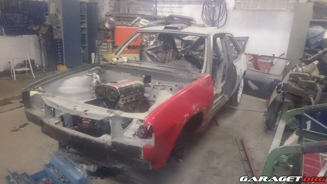

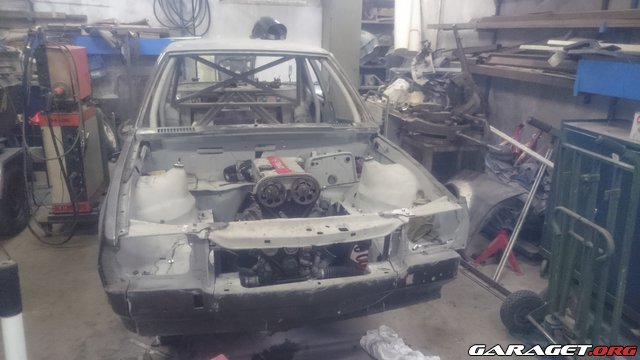

https://www1.garaget.org/gallery/images/64/63062/63062-d50d1784a14e2c133dffaf85cb7573bf.jpg
Fronten är ihop igen. Förstår dock inte varför ja gjorde den löstagbar.. Men men, nu är den det o bra blev det me smile

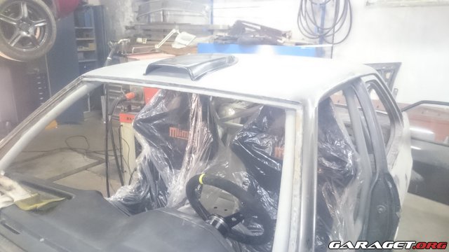

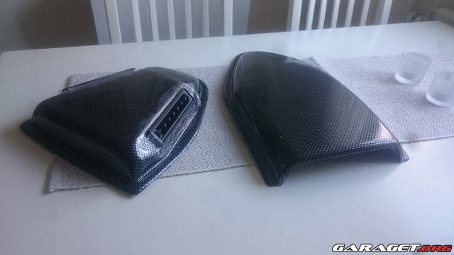

https://www1.garaget.org/gallery/images/64/63062/63062-c4cdfc0fe59d1cdafa293aead42f05c4.jpg
Ett två delat friskluftintag ska få pryda taket smile

https://www1.garaget.org/gallery/images/64/63062/63062-b3aeb3c67752221e63c9c744eb7b0c8a.jpg
Tror det kan bli snyggt smile

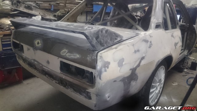

https://www1.garaget.org/gallery/images/64/63062/63062-0898e6ff9eac67ce22a400c55ffba2e0.jpg
Fick hem en två delad e30 m3 evo vinge som ja ska modda för att få dit 👍😉 håller även på me att laga sido kjolarna,  får se hur allt blir men i min tanke ser det as bra ut smile
