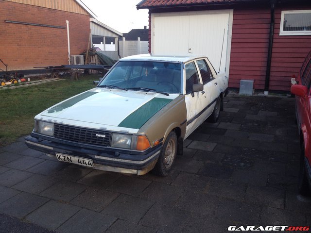

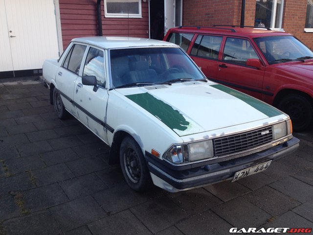

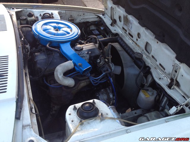

Har fått tag på en idag väldigt ovanlig bil som ska göras iordning. En Mazda 626 -81 med 13000mil på mätaren. Ingen allvarlig rost samt att den är helt nybesiktad.
Motor: 4cyl 2,0L på 87hk och 148nm.
Växellåda: 5 växlad manuell.
Driving: Bak.
Planerna är att få den att se finare ut så man slipper skämmas när man framför den på allmän väg tongue
Såhär ser den ut just nu:

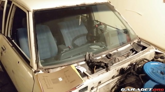

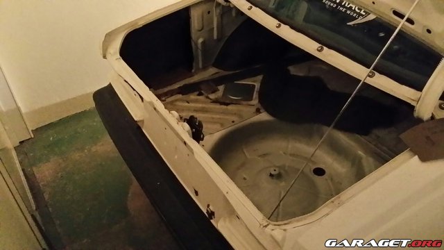

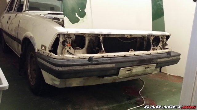

Nu är Mazdan äntligen inne i garaget och rivningen av den har startat.
Planen nu är att strippa karossen helt, för att sedan rikta, spackla och slipa så den blir rak och fin överallt.
Såhär ledsen ser hon ut för tillfället:
https://www1.garaget.org/gallery/images/26/25040/25040-789f71c12837d6c31819ffbebc4729fa.jpg
https://www1.garaget.org/gallery/images/26/25040/25040-8d9b9aa0150101bb4f43d91a1dcf77d7.jpg
Måste säga att jag är grymt imponerad av Mazdans konstruktörer! Inte en enda svåråtkomlig skruv är funnen hittils. Dessutom satt ingenting fastrostat alls! big_smile

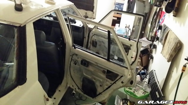

2 februari 2014
Update:
För att hålla tråden vid liv och därmed motivationen uppe så kommer här lite fler bilder. Kanske inte så intressant men dom visar att det händer saker iallafall smile
Har rivit massa mer prylar nu så snart är den färdig för slipning. Gillar inte att maskera lister och dyligt, blir aldrig 100% så allt ska bort smile
https://www1.garaget.org/gallery/images/26/25040/25040-e786a73abbe7c24f557c2e8049733fbc.jpg
https://www1.garaget.org/gallery/images/26/25040/25040-acc08c29f458ec5a59d93d424b37cd9e.jpg
https://www1.garaget.org/gallery/images/26/25040/25040-60679eb4860d86c30caf43e81cec1b26.jpg
Ingen mer rost funnen även fast jag rivit lister och sådant, känns riktigt bra big_smile

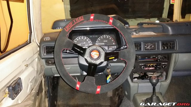

En god vän kom över å skänkte en sprillans MOMO mocca ratt till mig, passar kanon och är grymt skön att styra med. Ser lite trist ut på bilden men det beror på blixten på kameran.

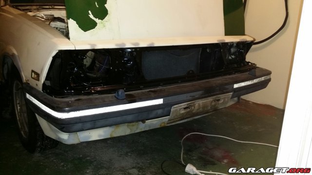

2 februari 2014
Liten mini update.

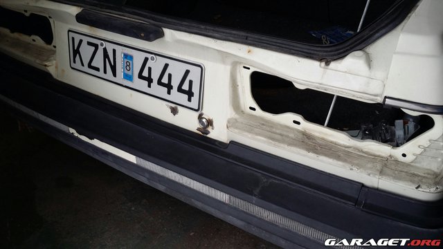

Gick ut i garaget nu ikväll å slipade rent all rost och annat fult skit och lackade svart i hela utrymmet bakom lysen och grill smile
https://www1.garaget.org/gallery/images/26/25040/25040-ba7255e6a654689b86f020ea965bb532.jpg
Blev ju bättre iallafall.

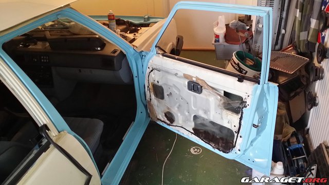

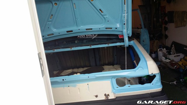

Lite dålig på att uppdatera men det händer saker i garaget iallafall smile Bilen har slipats innanför dörrar, skuff och huv och lack läggs på med lackstrykare/skumgummipensel. Ni må tycka jag är dum i huvudet som rollar bilen men detta är ett budget projekt.
Ett seriöst underarbete görs, riktig thinnerbaserad lack läggs på med skugummiroller flera gånger i tunna lager. När allt är klart så våtslipas och poleras hela bilen, tror det kommer bli kanon smile
Här är en liten sneakpeak på färgen:
https://www1.garaget.org/gallery/images/26/25040/25040-396eb0e43243982416ae7eafc1e4d6a3.jpg

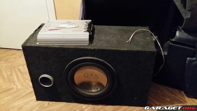

Blev en liten pop-låda med steg också som jag kom över billigt som tusan smile Duger nog i Mazdan.
https://www1.garaget.org/gallery/images/26/25040/25040-c688f847fdee7e5bdfc865da9a7329ad.jpg

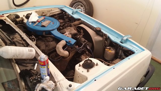

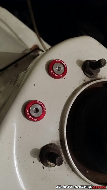

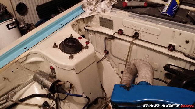

Fick hem mina "Password JDM" bultar idag å var tvungen att skruva dit några tongue Blir fint tycker jag. Ska göra i orgning motorutrymmet ordentligt bara smile
https://www1.garaget.org/gallery/images/26/25040/25040-51fcf75ac79b75bdd6aed4af015d9bda.jpg
https://www1.garaget.org/gallery/images/26/25040/25040-c02e98bafade5818a2a5fe406ab057f4.jpg
