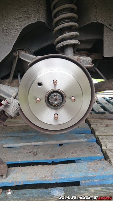

Nya bromsskivorna!
https://www1.garaget.org/gallery/images/168/167146/167146-443938a993c87f520d5a80f6a2e5513d.jpg

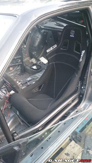

Provmontering av stolen
https://www1.garaget.org/gallery/images/168/167146/167146-dfc5efc85864c44209b2f7eb9a706c62.jpg

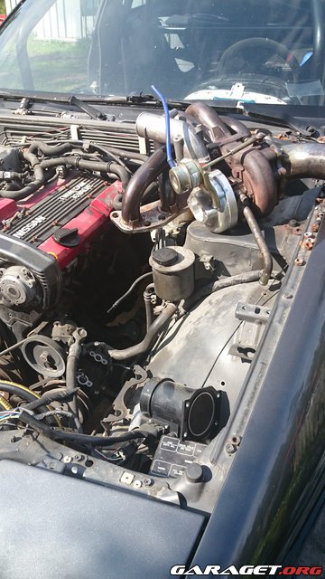

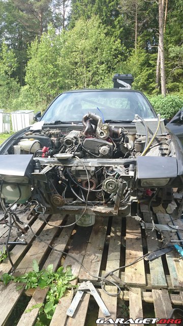

Tanken var att jag skulle montera på turbon, grenrör downpipe osv så det var klart, men de blev ju inte så pga att EN grenrörspackning hade fått fötter...
https://www1.garaget.org/gallery/images/168/167146/167146-ef45a3a21455367fc98a9650bc8e6e26.jpg
Så var fronten bortplockad också
https://www1.garaget.org/gallery/images/168/167146/167146-1c82158afa8dca08d7678f10dd2d400d.jpg

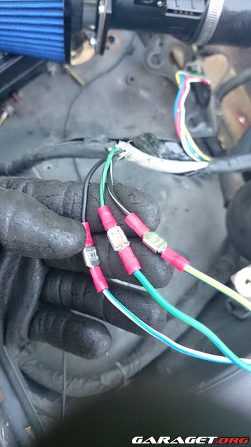

Här är den rätta inkopplingen av z32lmm med 740 kontakt! (enligt shogun på nogs i allafall)
https://www1.garaget.org/gallery/images/168/167146/167146-8ff5c517a165bf4256230aa235796b63.jpg

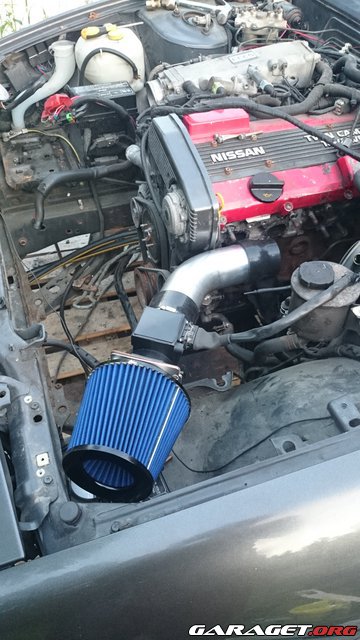

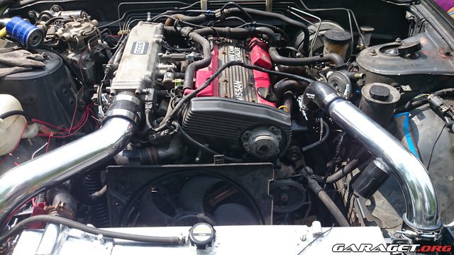

Provmontering av.. ja ni ser väl va det är. Tro det eller ej rören, slangarna och luftfiltret är biltema.. Trodde aldrig jag skulle sjunka så lågt.. men de blev snyggare än förväntat, hoppas det också presterar som det ska.
https://www1.garaget.org/gallery/images/168/167146/167146-ed5c8445e3d90d17eb165201f4f30313.jpg

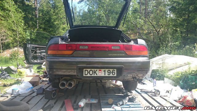

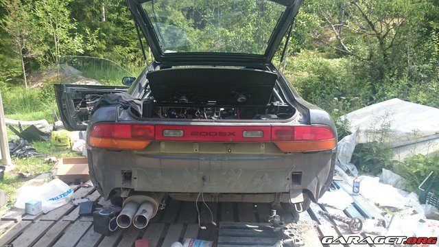

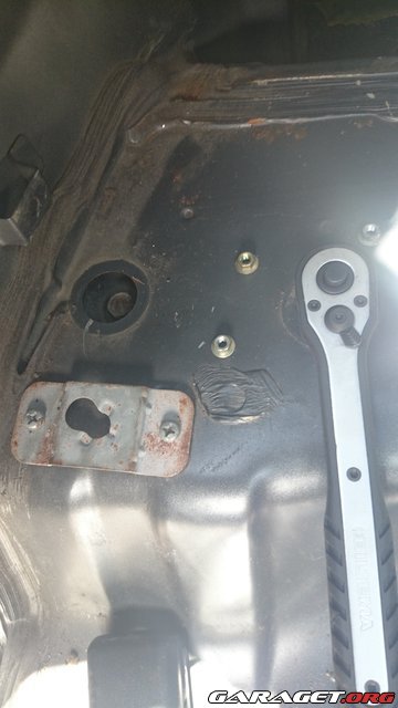

Att få bort bakstöten är lite av ett mysterium.. efter ett tags googlande hittade jag dock hur man gjorde! Det satt några bultar i bagagen som man skulle ta bort för att få bort hela baken
https://www1.garaget.org/gallery/images/168/167146/167146-9b6dc9ffe4c4435314a17ad9d97e065d.jpg
https://www1.garaget.org/gallery/images/168/167146/167146-aa4ade6035a45070782b167cdd56e825.jpg
Tillbakamonterat fast utan krockbalken!
https://www1.garaget.org/gallery/images/168/167146/167146-e653812aff9a9a92a1f751f063f990bd.jpg

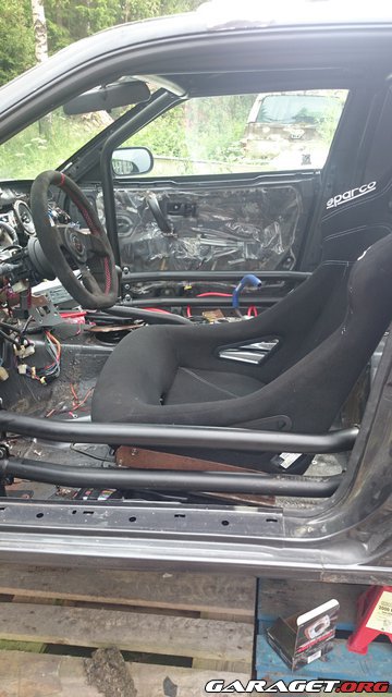

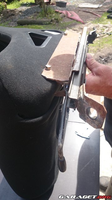

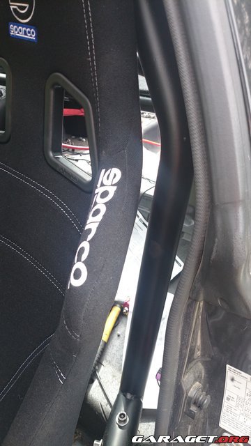

Gjorde några fästen till stolen för att kunna använda originalskenor
https://www1.garaget.org/gallery/images/168/167146/167146-d648093823f408d3649fede0c4dfa598.jpg
Det blev bra med passformen efter noggrant mätande, precis så att den får plats.
https://www1.garaget.org/gallery/images/168/167146/167146-8742f5594b7534906df5df773c98f54d.jpg
https://www1.garaget.org/gallery/images/168/167146/167146-083628c7d03126fdabb63262bc881667.jpg

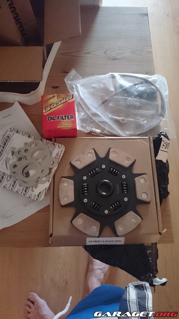

Då har man fått hem lite godis från Badassparts, IC, kylare, tryckrör mm
https://www1.garaget.org/gallery/images/168/167146/167146-8b43300519af0ee56976f8f29b1e01da.jpg

Jag har också z32 lmm till min med nistune.
Jag kopplade in den spegelvänt, kollade fel på bilden jag hittade på nätet. Men inget brände som tur var.

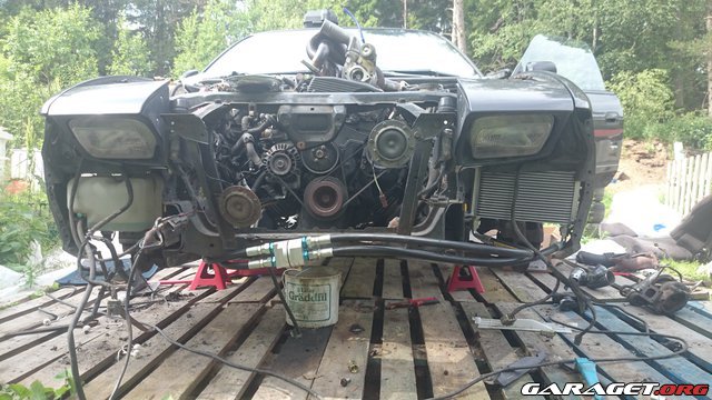

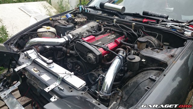

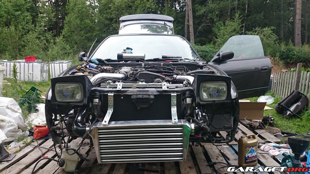

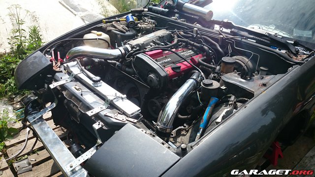

Dags för en liten uppdatering då, har gjort lite i helgen.. Den skulle vara startklar idag men mötte lite motgångar..
Då var den nästan start klar, monterat ic, kylare, osv
https://www1.garaget.org/gallery/images/168/167146/167146-f516fe98dccfe2f1e013d5c2d9a154bf.jpg

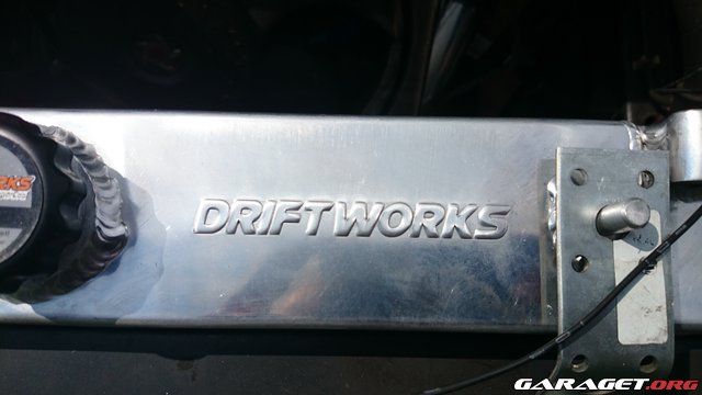

Fina grejer!
https://www1.garaget.org/gallery/images/168/167146/167146-3154a43a5dfc176176ea51a58e4b0fb9.jpg
Sista kontrollen innan uppstart!
https://www1.garaget.org/gallery/images/168/167146/167146-6a253276e3f2948759bc49c4ab96a6b5.jpg

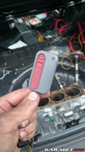

Då sket sig provstarten då pga en larmdosa som inte hade nå batteri.. kunde inte larma av=startspärr i=ingen provstart, allt slit kändes förgäves, har dock nått att se fram emot nästa helg då!

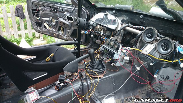

Ett litet organiserat kaos just nu, ska dock bli lite finare när instrumentpanelen är på plats
https://www1.garaget.org/gallery/images/168/167146/167146-2a00b11493e04d79cab53f8b85509a44.jpg

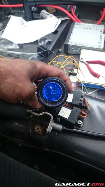

Laddtrycksmätaren är jag jävligt nöjd med dock, blev mycket finare än förväntat.. Hoppas bara på att den är lika exakt som den är snygg!
https://www1.garaget.org/gallery/images/168/167146/167146-c4b6b53e51b5fd00620ec1b2f8af5a7a.jpg

Gjorde ett försök till att starta den i förra helgen, det gick bra ända tills den började läcka olja, väldigt mycket olja... De visade sig att gängorna på oljetillförseln i turbon hade gått... skitkul, blir till att klura på om man ska sätta dit original agget ett tag så man kan få köra lite i år eller om man ska investera i ett nytt direkt och satsa på nästa år istället?

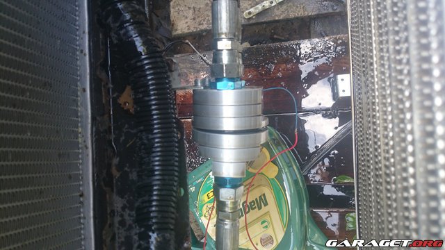

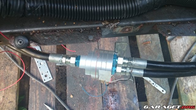

Har inte gjort något på ett tag på bilen pga av tappad lust. Sist jag mekade så va de bara problem å mer problem så jag klarade inte av det. Det började med att den läckte lite vid oljetillförseln till turbon när jag fixade de så kom nästa problem jo oljekylen... mitt emellan oljekylen och motorn sitter en lite klump(ingen aning om vad den heter) som man kan koppla in ett par givare i, de är typ 2 plattor som är ihopskruvade.. i allafall så sprängdes den isär när oljetrycket kom upp till ca 7bar, den läckte bensin och det började läcka lite vid oljetillförseln igen.. då bestämde jag mig för att ta en liten paus... Nu är jag tillbaka igen i allafall.
Den isärsprängda klumpen:
https://www1.garaget.org/gallery/images/168/167146/167146-b5d74dadc28127816326bc200d436531.jpg
Den lagade klumpen:
https://www1.garaget.org/gallery/images/168/167146/167146-a5ab66272959108a7812a8b8b25555fe.jpg
Uppstart:
https://www.youtube.com/watch?v=8mgx0FjDD9s
Har mekat lite nu i helgen med fina resultat fixade gängorna på lilla klumpen och tätade dem andra läckorna och startade upp den för första gången på riktigt sen förra hösten, den går tyvärr inte helt rent.. har lite kvar att fixa i form av inredning och sätta på huven och stötfångare. Tänkte ha durkplåt som instrumentbräda och dörrsidor bra eller dålig idé?
