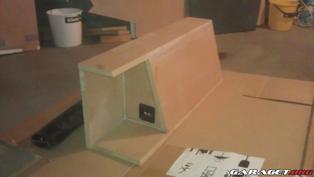

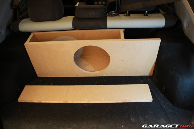

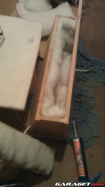

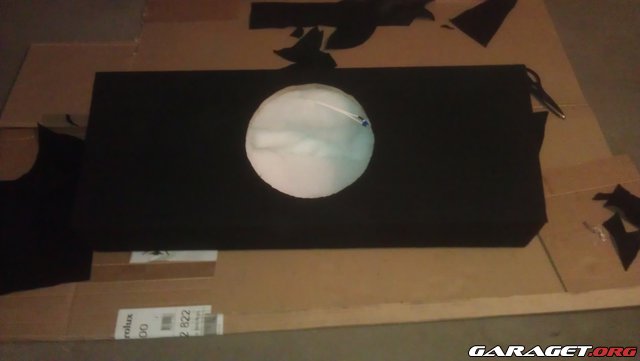

När jag kom ifrån Bilsport Custom Motorshow så började fortsätta på mitt ljudbygge, det jag behövde göra var att bygga en baslåda och att dra en kabel till den ifrån slutsteget så det var inte så mycket, men det tog sin lilla stund att bygga lådan ändå. Mitt mål med lådan var att den skulle låta bra, ta så lite plats som möjligt och inte se helt felplacerad ut samt att jag skulle kunna använda bagaget som vanligt.
Fick lite hjälp av Maffa med lådbygget men gjorde det mesta själv, han som jobbar som snickare hade dock lite svårt att se på när jag använde min fars "proffs" verktyg cool
https://www1.garaget.org/gallery/images/73/72272/72272-c839c5e6fd4e6e4567a10d2928c35744.jpg
https://www1.garaget.org/gallery/images/73/72272/72272-3fe16e7b2af53c2dccacc608daecf50b.jpg

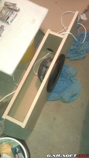

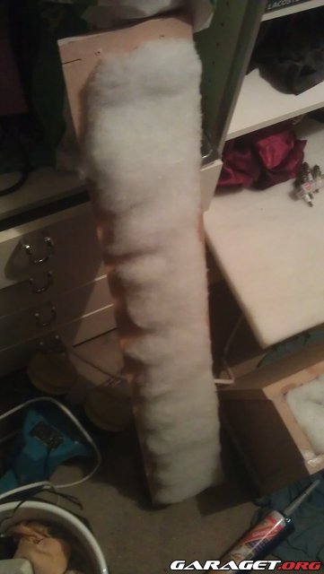

Lite dämpning.
https://www1.garaget.org/gallery/images/73/72272/72272-d9cb1746ae11959e82a459fa1b9ccac4.jpg
Lite i locket med, t.om för mycket så jag fick dra bort lite.. lådan var ju inte hela längden den skulle ju bara se ut att vara det lol
https://www1.garaget.org/gallery/images/73/72272/72272-91aa56b055b8669ae85617c2d3bd5628.jpg
Locket på plats.
https://www1.garaget.org/gallery/images/73/72272/72272-edb6760b2856c6160651a28df6941fb3.jpg
Ligger och torkar efter att jag limmat dit tyget.

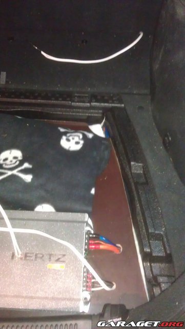

https://www1.garaget.org/gallery/images/73/72272/72272-7755497959b51ef45a7c0faa2e9bd5ad.jpg
Kabeldragning.
https://www1.garaget.org/gallery/images/73/72272/72272-8477101defff85e1d62487892d867e46.jpg
Slutresultat.
https://www1.garaget.org/archive/73/72272/221039/221039-3157815.jpg
Limmade hela lådan med trälim och sen satte jag lite fäst skruvar här och där, sen siliconade jag alla kanter och sen ljuddämpningen och sist klädde jag den med svart tyg.
Jag kör även basen på som är en Hertz ES300D på EP5 steget. Jag får då ut 250W till basen och 95W rms till framhögtalarna.

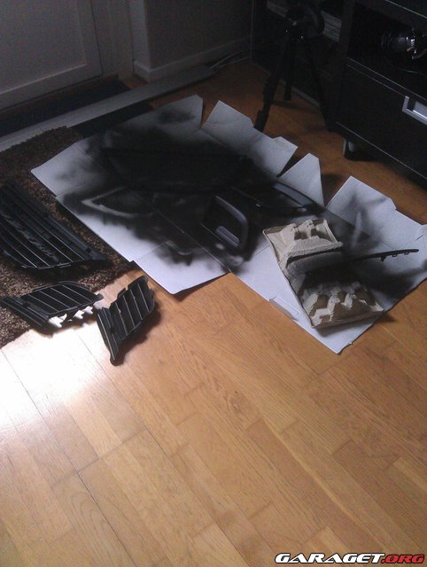

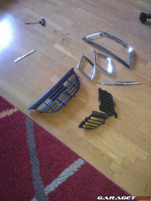

Medans jag väntade på att färgen på grillen skulle torka när jag dippade den så passade jag på att byta en hjulbult som var lite sliten.
https://www1.garaget.org/gallery/images/73/72272/72272-57b2cc774b4ae9cab66a29410f054216.jpg
https://www1.garaget.org/gallery/images/73/72272/72272-cc15193a832e9ce7520d819bd4bd6e7d.jpg

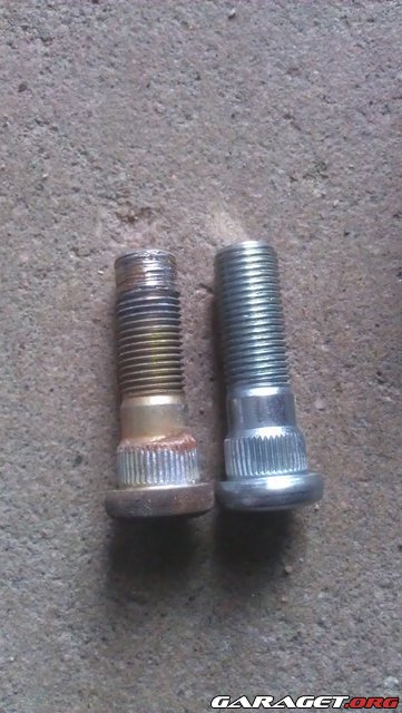

Minns inte när men i höstas så lämnade jag in bilen hos Realcar för att få skärmkanterna bak valsade, då det tog i lite ibland efter att jag hade byggt baslådan i skuffen. Det gick väll också sådär.. Färgen sprack när de körde ut bilen ur deras garage, troligen blev det väll en så stor temperaturskillnad att det sprack.. De behöll iaf bilen några timmar till och hade på en massa rostskydd. Dan efteråt upptäckte jag att det hade spruckit ännu mera så de tog emot bilen och hade på ännu mer rostskydd, sen dess har det sett bra ut så jag hoppas det inte är någon fara med skärmkanterna.
Så här blev det iaf efter valsningen.
https://www1.garaget.org/archive/73/72272/221039/221039-3251557.jpg
Baslådan hade även ställt till med att bilen nu var lägre bak, på bilden ovanför ser det dock normalt ut men det är nog för att det är ojämn mark som den står på.
Jag beställde iaf distanser av en kille ifrån USA som jag gav mig på att försöka installera i början av december, men det gick inte så bra, jag klarade inte av att lossa bultarna på fjäderbenet själv..
Så just nu är det att få hjälp med att få dit distanserna och sen åka och köpa lite clips till plasten som sitter runt rutan för den har börjat släppa på förar sidan.

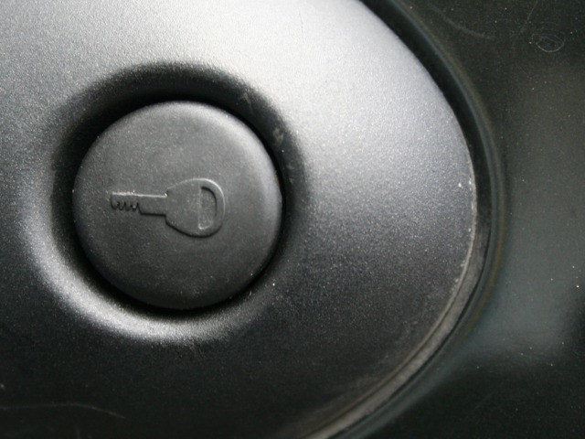

Sen vet jag att saab har som en liten bricka man kan sätta i låset undrar om den passar på min bil också. Borde ju vara ganska så universal storlek?
http://shop.speedparts.se/shop/13102/art2/h3088/4333088-origpic-b3c466.jpg
När man ändå ska dit så kan man ju fråga tänkte jag.

Var nyss och beställde clipsen och täckbrickorna för låskistorna. Mugghållarna hittade vi inte så det blev det inga den här gången. Vindavvisarna kostade ungefär 1600kr så jag avvaktade med dom. Fast är riktigt sugen så kanske slår till ändå på dom.

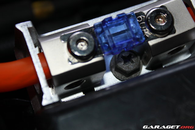

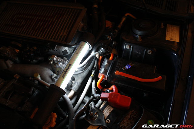

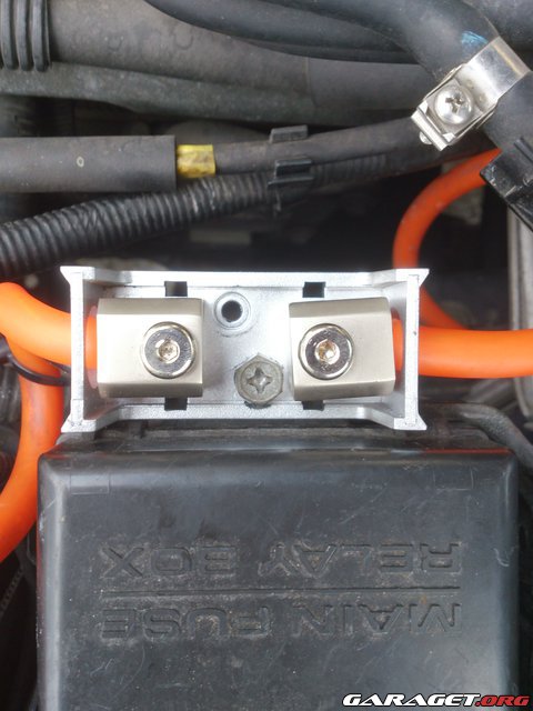

Tänkte jag skulle snygga till med säkringshållaren idag så det ser bättre ut till besiktningen och så slipper man tänka på den där för den har stört mig lite..
Jag började med att åka till Subaru/Saab verkstaden och kolla om mina clips hade kommit och det hade dom. Täcklocket för låskistan har jag lyckats lura i en kille ifrån USA att prova så var helt hundra på att det skulle passa, men jag lyckades ju såklart ta sönder min på en gång.. troligen för att jag inte väntade tills bilen var varm utan testade direkt på parkeringen där ute när bilen stått ute hela dagen och blivit lagaom kall.
Jag har funderat på vindavvisarna hela veckan och googlat runt på bilder på imprezor med dom så jag beställde dom nu när jag hämtade mina clips. De fanns inte på lager där Subaru i Sverige beställer ifrån så får se hur lång tid jag får vänta...
Efter att bilen fått stå i garaget 2-3 timmar så gick jag ner nu på kvällen för att kolla om jag kunde komma på något bättre ställe att ha säkringshållaren på.  Så här såg det ut när jag började, Vad vackra dom är Saab motorer eller?
https://www1.garaget.org/gallery/images/73/72272/72272-54f45e14fb91cf71ebe1f86d35a75afa.jpg

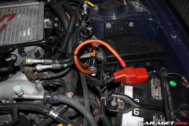

Säkringshållaren satt som sagt fast med dubbelhäftande tejp förut. Men när downpipen byttes och bilen mappades så jag vågade gasa på lite så smälte tejpen ihop till en klump big_smile Löste problemet så här..
Jag hittade efter lite fundering vad jag tyckte såg ut som ett bra ställe och började med att lossa skruven som håller fast säkringarna under huven. Konstaterade att den var för grov för att passa något av de två hålen som finns i botten på min säkringshållare, men jag gav inte upp där utan lossade plus kablarna ifrån batteriet och började förstora ena hålet på säkringshållaren, lossade på kabeln på den sidan som gick till batteriet och kortade av den då jag tyckte den var lite väl lång. Man ska ju ha så korta kablar som möjligt och säkringen ska ju sitta så nära batteriet som möjligt så bara det var väll bättre än förut. Hursomhelst efter lite karvande gick skruven i och jag provmonterade. Var tvungen att ta bort säkringen för att komma åt att skruva så gjorde det, skruvade dit skruven och satte tillbaka säkringen. Känner mig riktigt nöjd, men då ser jag detta..
https://www1.garaget.org/gallery/images/73/72272/72272-1f9e2269b2197699339e73992af0fef7.jpg
Skruven ligger ju emot den ena plinten.. Jag vet inte ifall det gör något men eftersom att jag inte vet så vill jag inte ha det så.. Men tycker platsen jag hittade är så pass bra så vill ha kvar hållaren där. Jag tog bort säkringen igen och skruvade dit kabelskon på batteriet igen. Snyggade till kablarna med buntband och tänkte att jag ska försöka ta mig tid på eller efter jobbet imorgon och slipa bort kanterna på skruven.
Här är en bild på hur det ser ut nu, mycket bättre tycker jag. Ni ser även hur mycket jag kortade av kabeln.
https://www1.garaget.org/gallery/images/73/72272/72272-66692cb0b1d707e9676494f0572f1d13.jpg
Hinner jag inte slipa skruven imorgon får jag väll fixa det efter besiktningen för blir nog tråkigt nu när jag bara har de bakre högtalarna att lyssna på sad men det tittar dom ju inte på som tur är på besiktningen.

Efter besiktningen åkte jag till jobbet med den och tog tag i att fixa klart med min säkringshållare, slipade bort kanterna på skruven och skruvade ihop allt så nu kan jag lyssna på p4 igen smile Eller det brukar nog stå aux cool
https://www1.garaget.org/gallery/images/73/72272/72272-257ac98af3d8c3f7c80004396589182e.jpg
Så blev det efter att jag hade slipat den. Så nu ligger den inte emot plinten längre.

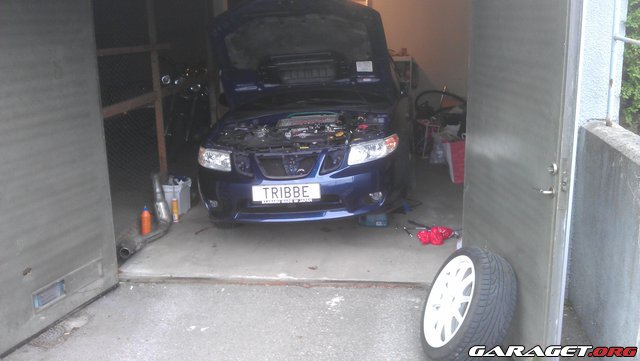

Var nyss nere i garaget och ställde in halvljusen. Tror det blev bra, jag hade ju bara min garage dörr och en måttstock att kolla på inga såna där fina saker som dom har på bilprovningen. Man var tvungen att ta bort luftkanalen till luftfiltret för att komma åt en 8mm's bult som man skulle skruva på. I ägarmanualen står det så här:
* If headlight aiming is required, consult your
Saab dealer for proper adjustment of the headlight
aim.
