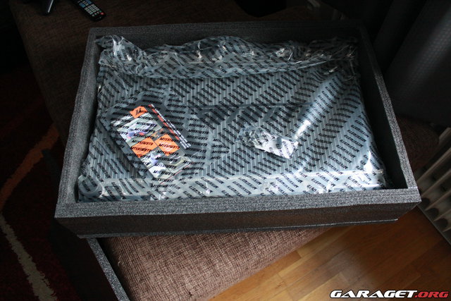

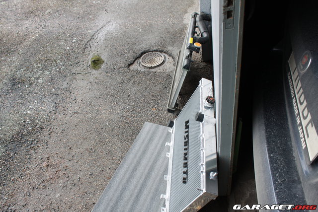

Igår kom min kylare på posten
https://www1.garaget.org/gallery/images/73/72272/72272-ac9fa284bbdeaf106f54e333321bf92b.jpg
Kollade en film igår på Mishimoto's youtubekanal på hur man byter kylarslangarna och upptäckte att jag måste ta bort intercoolern för en av slangarna. Eftersom att jag använde min original "y-pipe" till den så var den sjukt svår att sätta dit och det gör jag bara inte igen.. Så nu behöver jag köpa nya slangar till min STI y-pipe som jag har ligger i förrådet också innan jag kan fixa kylaren.

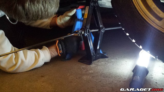

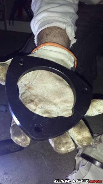

Imorse så erbjöd min kusin Marlorn mig att hjälpa mig med distanserna utan att jag ens hade frågat han så då kunde jag ju inte tacka nej, så jag började dagen med att städa lite i garaget.. var nog 2 år sen sist.. ser förjävligt ut.. men jag hann inte med så mycket innan min kusin kom så jag ska fortsätta med städningen imorgon.
Vi började med att beställa pizza det tyckte vi var lagom jobbigt lol
Efter att vi hade ätit gick vi ner i garaget och började. Marlorn tog 61 bilder med sin mobil men eftersom att glödlampan i taket gav upp nästan direkt när vi började så vi fick hålla på i mörkret så blev bilderna ganska suddiga..
https://www1.garaget.org/gallery/images/73/72272/72272-9fce560a224729a61471c80b452a4084.jpg
Han förstod inte riktigt vad jag skulle ha pallbock till men när vi väl började försöka lossa bultarna så förstod han varför och även varför jag inte hade klarat det själv.. Det var knappt att vi klarade det på två.. tog oss nog runt 4h för båda sidorna.. gick åt nästan en hel burk 5-56 till bultarna på fjäderbenstagen det var dom som var problemet de satt ruskigt hårt.

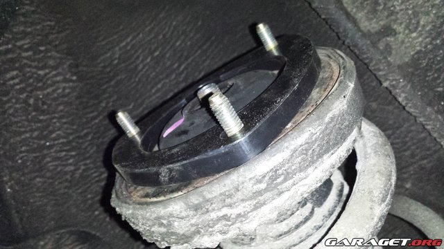

Det var sånna här distanser vi monterade ovanpå fjäderbenen.
https://www1.garaget.org/gallery/images/73/72272/72272-582b2c5d49ef693eee6e398deca1e454.jpg
Jag hittade inget sånt här i Sverige så jag beställde ifrån USA.. I Sverige verkar det som att man använder några gummi kuddar som man sätter i fjädrarna.. Det är iofs billigare men jag tyckte det såg så oseriöst ut så jag skaffade dom här istället.
Man lägger dom helt enkelt bara ovanpå fjäderbenet lite jobbigare att att montera kanske men känns bättre tycker jag.
https://www1.garaget.org/gallery/images/73/72272/72272-459c512684f6aae5edfbdd4ea9691e44.jpg
Känns riktigt bra att ha de monterade nu. Jag har inte berättat historian om dom för er utan skrev ju bara att jag försökte få dit dom i början av december.
Så tänkte berätta lite kortfattat nu..
Jag fick hem dom i oktober men väntade till december med att montera dom.. eller iaf försöka.
Första försöks dagen så hade jag bara ett spärrskaft och en skiffnyckel jag försökte och försökte men rubbade inte bultarna... höll på kanske 2 timmar utan att ens rubba skiten innan jag gav upp..
Dag 2 åkte jag till biltema och köpte mig ett kraftigare spärrskaft med hylsor till. Rubbade inte på bultarna då heller utan lyckades istället ha sönder det gamla spärrskaftet när jag slog med en hammare på det..
Dag 3 åkte jag till biltema och köpte en hävstång eller vad det heter och hylsor till den, köpte även ett ringnyckel kit. Nu var jag uppe i verktyg för över 500kr för att lossa på bultarna mad
Men gissa vad den här gången lyckades jag rubba på bulten men jag orkade istället inte hålla emot muttern samtidigt så den snurrade bara runt istället.. prövade allt möjligt.. men till slut gav jag upp och tänkte att jag tar det när det blir dags för sommardäcken istället. Var lite sur då... hade köpt verktyg för över 500kr och använt en hel flaska 5-56 och knappt rubbat på en enda bult...
Men idag med Marlorns hjälp gick det. På den sidan där det satt som värst så stod Marlorn på hävstången och jag höll emot med en ringnyckel så fick vi loss på dom..
När vi var klara så sa jag så fint att de här skiten måste jag ju ta bort igen ifall jag ska skaffa coilovers någon gång lol Den dagen den sorgen..

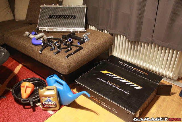

Städade garaget hela dagen igår så kom inte iväg till posten men han beställa en en y-pipe på ebay som blev postad idag så borde hinna få den innan helgen.

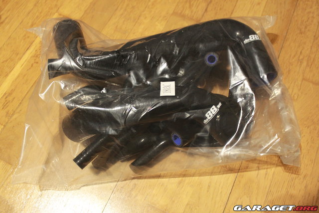

Idag däremot hämtade jag ut mina slangar på posten.
https://www1.garaget.org/gallery/images/73/72272/72272-e90c295a27b95c2b1e3a1f2c2e44d7d2.jpg

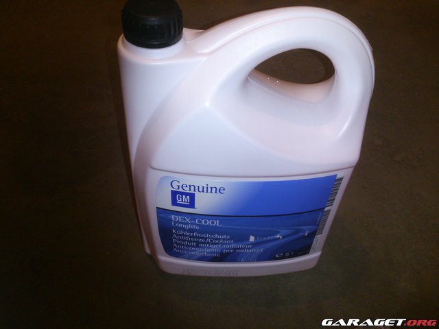

Jag var även iväg till Subaru och sa att jag ville köpa kylarvätska och frågade vilken dom körde och vilken som var bäst. Åkte hem med den här..
https://www1.garaget.org/gallery/images/73/72272/72272-b726fe1a6a4ded4c734e1ae07bae7f6b.jpg
Men ska lämmna tillbaka den imorgon. Jag törs inte använda den efter att jag googlade på namnet på den när jag kom hem.. Har inte bestämt mig för vad jag ska skaffa men har två jag funderar över den ena är
http://www.subaru.se/commonmedia/parts/midland/subaru_transparent_coolant_long_life.jpg
som finns på Subarus hemsida, den andra är
http://www.autowares.com/images/product/PEAK/peak-pxa003-400.jpg
Som jag läst att några använder på både Svenska och USA's Subaru forum.
Så behöver fortfarande kylarvätska, och slangklämmor. Den här kylar historian blev lite dyr..

Lämnade tillbaka kylarvätskan efter jobbet idag, det var inga problem. De hade dock Subarus egna i hyllan mitt emot men den var ganska dyr så jag åkte till Mekonomen och beställde en dunk Peak.

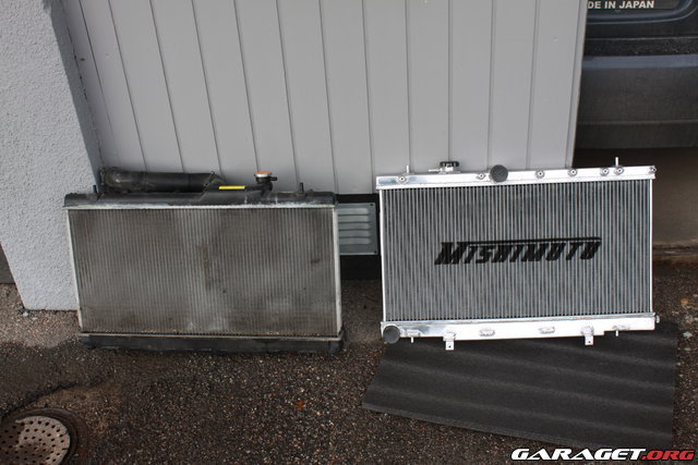

Det var lite mer jobb än jag hade räknat med, sen att jag hade lite otur också gjorde ju inte saken bättre.

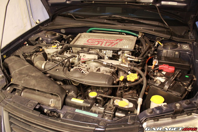

Så här såg det iaf ut när jag började. Skitigt och dant.
https://www1.garaget.org/gallery/images/73/72272/72272-0aff68c12cc521a1d5556f608261b85f.jpg
Jag började som man brukar med att hissa upp bilen och ställa den på pallbockar sen skulle jag tömma den på den gamla kylarvätskan. Vilket gick sådär bra... Det blev glykol överallt.. Min kusin Marlorn var snäll och åkte och köpte absol åt mig.
http://distilleryimage2.ak.instagram.com/b7f27c34962e11e3b3460ac59a6b1fe2_8.jpg
Eftersom att jag fått för mig att jag inte ska köra original kylarvätska längre.. Varför vet jag faktiskt inte. cool

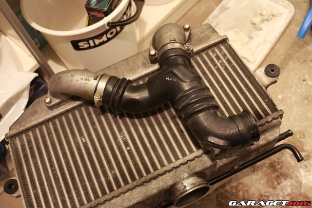

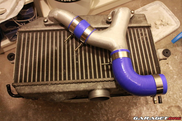

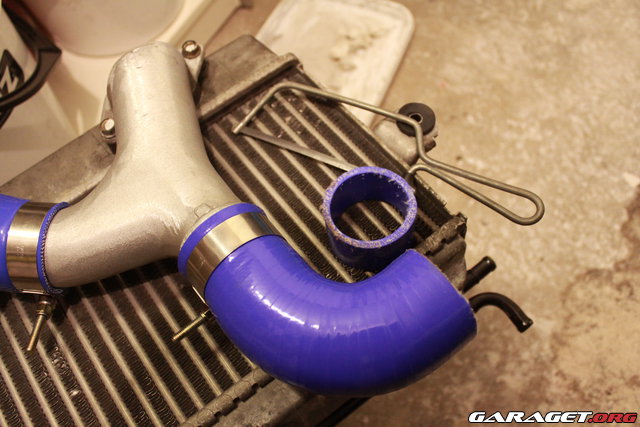

När det verkade som att det var rent började jag med att ta bort intercoolern för att kunna byta kylarslangen som går ifrån dumpen och in under intercoolern.
https://www1.garaget.org/gallery/images/73/72272/72272-1fb4bbecc15e46d14e53d7a662ec809d.jpg
De som haft dän intercoolern på sina Subarus vet att det inte är hur lätt som helst att ta bort och speciellt inte att sätta dit intercoolern. Jag hade ju också bytt ifrån en wrx intercooler till en sti och jag återanvände ju wrx y-pipen och den är ju lite mindre så det var ett rent helvete sist att få tillbaka allt. Den här gången visste jag på förhand hur svårt det var så jag köpte en ny y-pipe som skulle vara till en sti på ebay.
https://www1.garaget.org/gallery/images/73/72272/72272-f30e41bad947fb60cf0549d9c5632402.jpg
https://www1.garaget.org/gallery/images/73/72272/72272-d89c6368b05226aed5fdeeac877fc3fa.jpg
Bytte kylarslangen och sen försökte jag få dit intercoolern igen.. Vilket krånglade massor, Det tog mig ungefär en timme innan jag började tröttna och började då mäta lite och jämnföra och kom på att den här ebay y-pipen hade ganska dålig passform..
https://www1.garaget.org/gallery/images/73/72272/72272-b0ed6ede297121203b232964de73141b.jpg

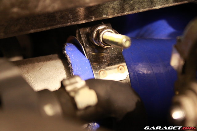

När jag äntligen fick dit den så kändes passformen på slangen väldigt dålig så jag hoppas den inte läcker.
https://www1.garaget.org/gallery/images/73/72272/72272-dde4cc8af3b173edb99584d3f368fdb6.jpg
Sen höll jag på med slangarna några dagar.. De satt hårt, riktigt hårt. De flesta fick jag skära bort med kniv. En del av de satt väldigt trångt till. En av dom var jag tvungen att ha sillicon till för att få dit, en var så krånglig att få dit så det tog en hel kväll för mig.. en var så kort så den var riktigt svår tack vare det..

När jag skulle ta bort den gamla kylaren så fastnade jag på kontakterna till fläktarna, lyckades inte få isär dom.
Min ena brorsa som jobbar som bilmekaniker eller vad han är big_smile Papparotzziz här på garaget hjälpte mig nu i helgen iaf att ta isär kontakterna. Sen när de var ur så kunde jag lyfta ur kylaren och jämnföra den nya och gamla lite. Ganska stor skillnad på dom skulle jag vilja påstå.
https://www1.garaget.org/gallery/images/73/72272/72272-49f16ff797b6e0b10eb4fd61b060f86d.jpg
https://www1.garaget.org/gallery/images/73/72272/72272-0e52dce8d57456f99d5138aaa02c6699.jpg

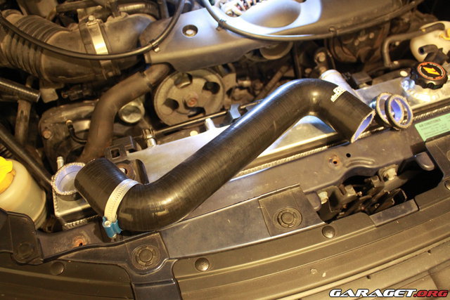

Den nya kylaren var så pass mycket grövre så jag fick korta av de stora kylarslangarna till den.
https://www1.garaget.org/gallery/images/73/72272/72272-c0006aea53758203952578b49a47638a.jpg
https://www1.garaget.org/gallery/images/73/72272/72272-5ea20fe356e3e871bcda7815e5bc2263.jpg

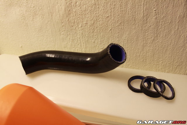

Sen upptäckte jag att en av slangarna som jag inte hade köpt någon ny till var lite kort..
https://www1.garaget.org/gallery/images/73/72272/72272-0b1b99f398ebd602b1d34ec4fbaf3809.jpg
Eftersom att jag inte hade köpt någon ny slang till den biten så tog jag en av dom gamla slangarna jag jag hade tagit bort och skar till så den skulle passa.
https://www1.garaget.org/gallery/images/73/72272/72272-7f9cef46df118501c65c701262055553.jpg

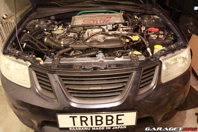

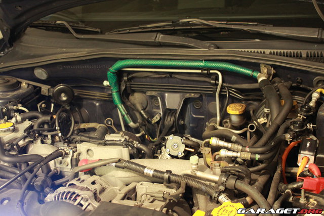

Fyllde på min dunk med glykol och lika mycket vatten (ungefär 7.6L). Men systemet är inte fullt ännu så måste skaffa mer glykol.. behövde beställa sist så lär inte bli klar förrns på tisdag.
Så här ser det ut just nu iaf.
https://www1.garaget.org/gallery/images/73/72272/72272-f26ad9bb1bfa147f4c3b4499b02ccd30.jpg
Måste ta reda på ifall det finns större clips till kylarslangarna att få tag på för mina nya var mycket större i omkrets än de gamla så de passar inte i de gamla clipsen.

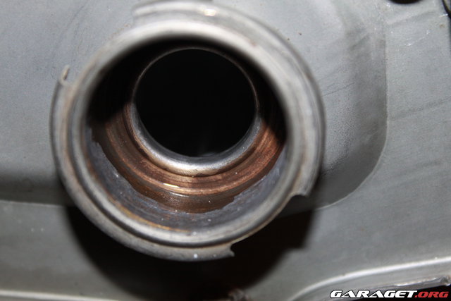

Tömde systemet som nyss var påfyllt.. och plockade bort tanken och gjorde rent den. Sen tog jag den till en firma som jag vet att svetsar en del och frågade ifall de kunde hjälpa mig i fredags. De kunde inget lova men de tog emot den och sa att jag skulle komma tillbaka på måndag. Så jag hoppas de kunnat fixa det åt mig. En ny tank kollade jag iaf upp att kostar 4140kr på Subaru så vill helst laga den jag har om det går.
SAAB♥SUBARU
1 636 Inlägg
3 mars 2014
De hade inte vågat göra någonting sad
De trodde att lödningarna skulle släppa runt nipplarna också ifall de gav sig på att försöka. Jag tänkte jahapp då får jag väll skaffa kemiskmetall och prova med det. Men ville inte riktigt ge upp om svetsningen så jag prövade att åka till ett större företag inom svetsning och fick prata med en kille först och sen var de två och i slutet 3 och tittade så verkar inte vara något lätt historia att fixa det där.. men dom sa iaf att dom skulle göra ett försök och tog mitt nummer så nu är det väll bara att vänta på att de ringer.

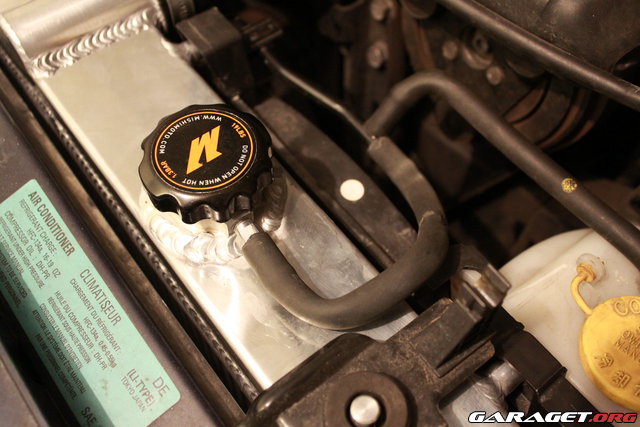

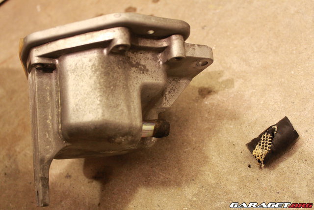

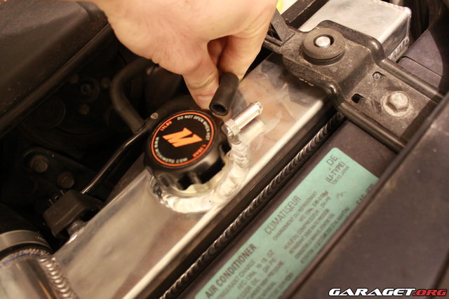

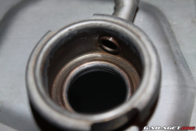

BTO lödde tanken på torsdagen förra veckan så monterade tanken och kortade av slangen till kylaren. Sen fyllde jag på kylarvätska men klockan blev för mycket för att jag skulle kunna starta och pröva då jag har en lägenhet över mitt garage. Men startade bilen det första jag gjorde efter att jag kom ifrån jobbet på fredagen. Torrgasade en 5-6minuter och allt verkade fungera fint, lät den svalna och skruvade sen dit luftkanalen, fyllde på med lite mer kylarvätska, tog bort pallbockarna och körde hem till mor och far.
Men när jag hade ca 200 meter kvar till dom uppkom ett konstigt ljud en kort stund och sen när det kanske var 50 meter kvar kom det igen någon sekund. Jag kom precis till maten så åt mat först och sen ut för att kolla om jag kunde se något. Öppnar huven och tittar lite ser ingenting, startar bilen och ljudet kommer direkt. Det var en av fläktarnas kablage som lossat ur clipsen och låg emot fläkten. Kablaget klarade sig som tur var, men hade jag kört några minuter till hade det nog bara varit att byta fläkt..
Eftersom att det var så mörkt lät jag bilen stå och sov hos mor och far och fixade till kablaget på lördagen. Jag satte även dit buntband så att kablagen på fläktarna inte skulle kunna hoppa ur clipsen igen. Fyllde på lite kylarvätska igen. Nu verkar all luft vara borta och allt fungerar fint vilket känns väldigt bra smile
BTO provtryckte även tanken och konstaterade att locket inte höll för så högt tryck som det står på det så jag beställde ett nytt lock på Subaru.
Nästa projekt är att fixa primer så jag kan få dit vindavvisarna, har allt hemma utom primern för det. Ska ju vara någon special primer som gör att tejp fäster bättre på plast.. Funderar på att åka till någon glasfirma och fråga ifall deras primer bara är för lim.
Här är två bilder på lagningen av tanken. Ser nästan original ut tycker jag.
