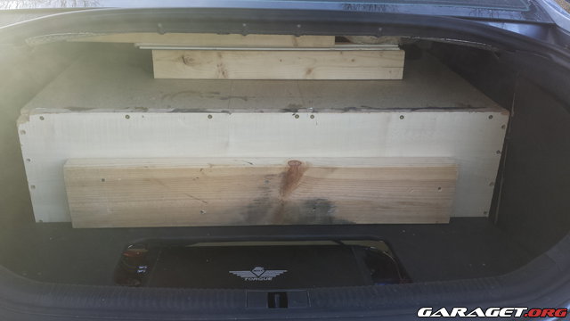

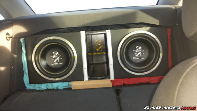

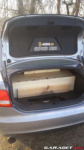

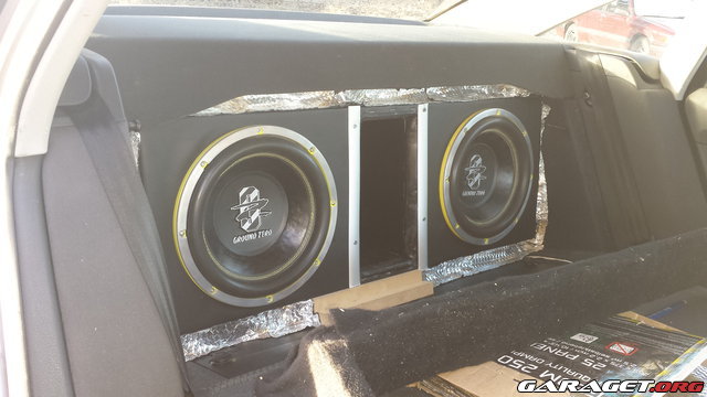

Grejjade lite idag på lunchen...blev en stärkande regel på baksidan med massa pl600. på ovansidan blev de lite kilar bara som jag ska labba å se om det hjälper innan jag sätter dit!
Ställt upp steget lite mer nu och tänkte spela in en liten flexvideo och lägga upp.
Imorgon kommer jag få hem ett termlab och jag kommer att få låna hem ett gzpa 1.4000dxii , så det kommer att bli en rolig kväll med lite siffror! Ska dock inte pressa något, blir försiktigt spelande i 2 ohm wink
Vred som sagt på nästan max på steg idag och ställde upp bas å volym lite för en timma sedan, mätte volt, efter att jag spelat högt i kanske 5 minuter så hamnade det som LÄGST på 13.17 volt vid steget.. Och har spelat en hel del tidigare idag och igår så de räknas väl som skapligt, ska nog ligga kvar rätt högt över 12 volt med gz4000 smile
Blir lite mer än dubbla effekten nu så ska bli skojj å se vad som händer big_smile
Kände på lådan före och efter montering av förstärkning och fan vilken skillnad! Även kilarna gjorde bra skillnad på både lådans toppskiva och på hatthyllan.
https://www1.garaget.org/gallery/images/150/149867/149867-965831b1ef1282050c0d5f7030d56749.jpg
https://www1.garaget.org/gallery/images/150/149867/149867-741f67452c2ba0cc0b93382d2520184a.jpg
Och sedan har jag även tätat ordentligt bakåt på mitt eget lilla sätt, handdukar och sedan GZ dämpmatta ;D
Hörde utan tvekan skillnad på tryck och vart mkt mer nöjd! Bara lite mer tätning på något ställe i lådan nu och lite mer dämpning av saker i bilen (å dörrar) så är jag nöjd sen! Avstämningen är jag fullt nöjd med.
https://www1.garaget.org/gallery/images/150/149867/149867-1d9f53a7f9c56c5618c6c000a1e080a5.jpg
Ser lite dåligt ut, men blev riktigt tätt överallt! smile

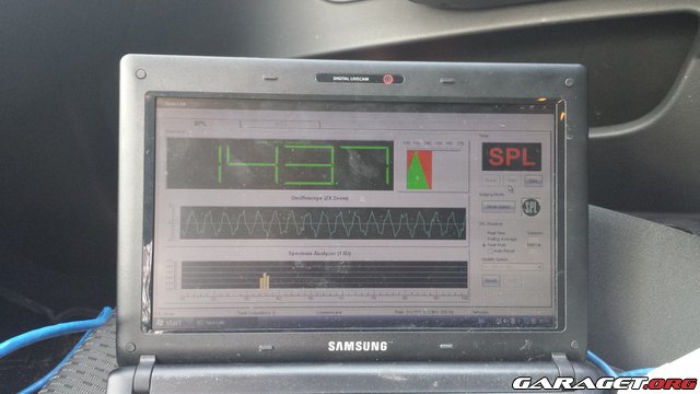

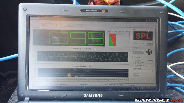

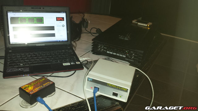

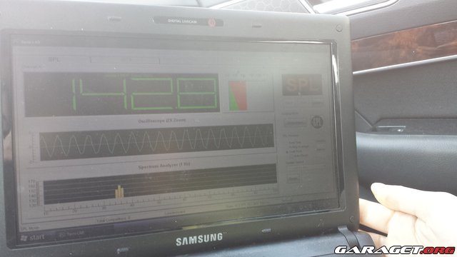

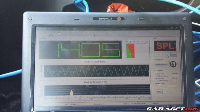

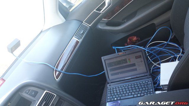

Så nu har jag pysslat lite och börjat mäta smått wink
Detta var med MDS steget i 2 ohm och rätt dåligt med ström efter mkt spelning...
Olabbat och inte tätat bakåt!
32 hz
https://www1.garaget.org/gallery/images/150/149867/149867-9130789d272152589928676954e44328.jpg
40 hz
https://www1.garaget.org/gallery/images/150/149867/149867-9e5ac362cdd8a853805aae43d51a6152.jpg
Mitt emellan verkar bäst... peakar i 35 hz just nu wink
https://www1.garaget.org/gallery/images/150/149867/149867-7bef0cdc6a54b0b42de930eb3f07c115.jpg
Näää, nu får vi testa GZ å se vilken skillnad de blir!
https://www1.garaget.org/gallery/images/150/149867/149867-e282248218c17fa5799b215bfdeaf865.jpg
Här sitter termlabet smile
https://www1.garaget.org/gallery/images/150/149867/149867-7807ffab4e460747616e7ae0e8fbffa0.jpg
https://www1.garaget.org/gallery/images/150/149867/149867-31f210f03a16564a0a54242987dfe6de.jpg

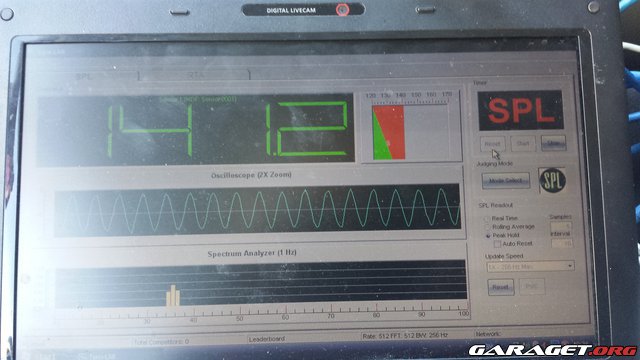

Första smällen med GZ-steget i 35 hz, fortfarande olabbat, inte tätat riktigt bakåt och ännu sämre ström nu!
https://www1.garaget.org/gallery/images/150/149867/149867-e8013ed0ad9154db1b57152f61afd723.jpg
Men med tanke på att det var en dålig iZound-radiomottagare-AUX-skit sak ifrån Teknikmagasinet så tänkte jag att CD-skiva skulle bli bättre.. Å visst fan smile höjde lite där.
https://www1.garaget.org/gallery/images/150/149867/149867-fa4846b8f296d1b02a273b1fa5a59303.jpg
Men de är allt jag bjuder på nu! Helt OK resultat än sålänge! Kopplat i 2 ohm och gain & volym är inte maxat direkt.. Så imorgon ska det fogskummas tätt, labbas lite lätt och ladda batterierna riktigt!
Hoppas grymt på 144+ db i 2 ohm, 35 hz big_smile

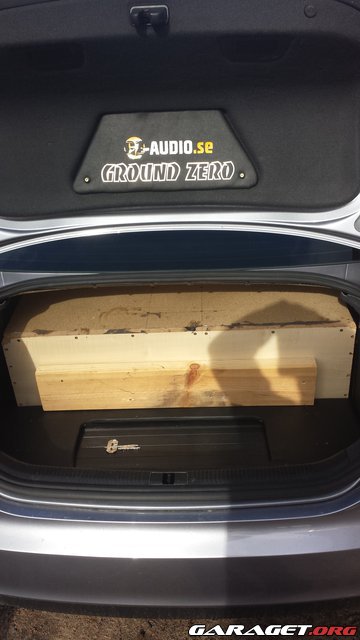

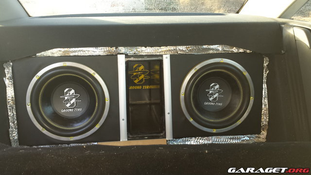

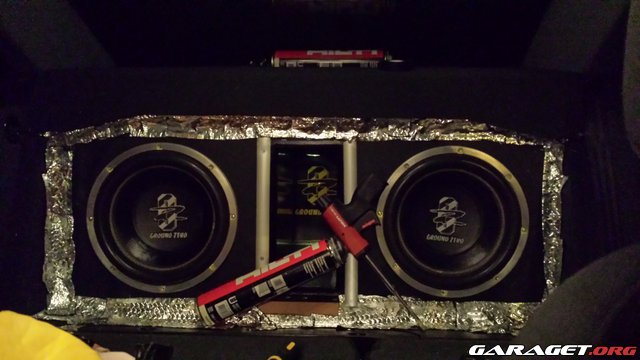

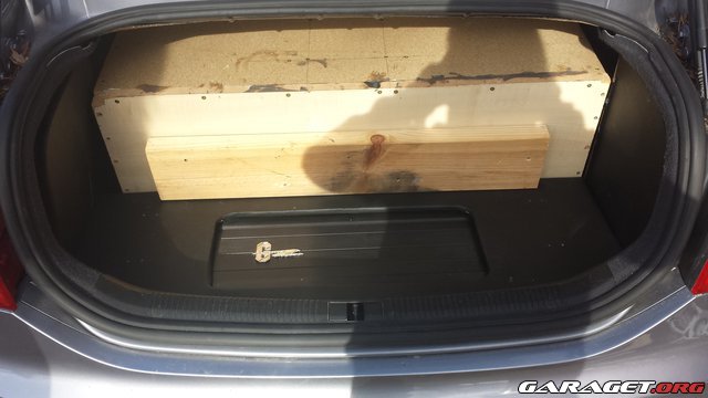

#193

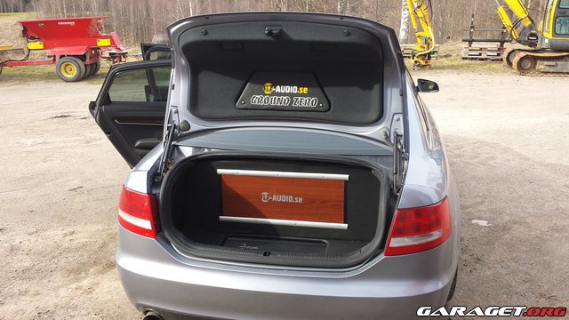

Har fanimej rivit och tätat för tredje gången nu. man kan undra varför man inte gjorde de riktigt ifrån börja iställe... usch. alla ni där ute, gör rätt DIREKT!
Detta är utan labb!! och allt är i 2 ohm som ja kommer fortsätta med.
1. Först tätade jag runt låda med handdukar och sedan dämpmaterial... spela då 143.7 i 35 hz
2. Sedan rev ja dämpmaterialet och skummade lite halvbra å sedan dämpade mycket bättre och mer, detta resulterade en höjd peak och jag spelade nu istället 0.5 db mindre i 35 hz, spelade däremot ca 144 db i 38 hz (vet inte om det var min peak, hade för bråttom på slutet för att kolla det)
Men de spela fortfarande högre med öppen bagagelucka så då jäklar rev ja dämpningen igen och gjorde allt på nytt.
3. Tryckte in maaasssa handdukar, de gamla fogskummet va kvar, men skaffade HILTI-skum (oslagbart!!!)
och tätade som bara satan överallt runt lådan. Efter detta så dämpade jag ca 3 lager överallt runt lådan och även på lite fler ställen i närheten. Dom enda ställena det skulle kunna läcka ut nu är i ventilationshål och runt hatthyllan, men på dessa ställen ska jag köra alu/db-tejp! Ska även dämpa dörrarna.
När jag är färdig med dessa saker så har jag gjort en lista på över 20 åtgärder för att öka i db, så hoppas naturligtvis att de går vägen! Har räknat på vad alla andra i genomsnitt ökar av alla dessa metoder och skulle jag öka som dom av ALLT detta så borde jag spela över 147 dB i 35 hz sen... hahaha, DRÖM!!!
Men runt 146 db nånstans under 40 hz BORDE jag ju spela tycker jag.. Upp till bevis!
Alla metoder lämnar jag ut sedan tillsammans med resultatet.
Såhär fult är de nu, men ramen täcker ju givetvis.
https://www1.garaget.org/gallery/images/150/149867/149867-301767e1087fa1798663139c440cb90f.jpg
Kastade snabbt ihop något så att ja kan använda "det stora" bagageutrymmet sålänge wink Ska klä om alla covers och sätta en spegel med nån fet logo där de nu är trä-vinyl smile Har lite fler idéer men de väntar vi med lite wink
https://www1.garaget.org/gallery/images/150/149867/149867-daa4457ad113985ef0fa4e5f22b23101.jpg

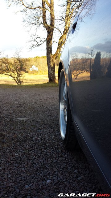

Vet inte om ni kan se denna videon.. men länkar den ändå! smile
https://www.facebook.com/photo.php?v=13 … mp;theater
Såhär ser väl bilen ut nu i början av sommaren när den är "halvfärdig"
https://www1.garaget.org/gallery/images/150/149867/149867-4f8173b695e185ed07256f7015944ac5.jpg
www.overdrift.se - www.lw-audio.com - www.ai-group.se
1 426 Inlägg
18 mars 2014
#195
http://www1.garaget.org/gallery/images/150/149867/149867-4f8173b695e185ed07256f7015944ac5.jpg
snålt på sänkningen... finns ju iaf 1 cm att sänka till roll
lw-audio.com - ai-group.se - digital designs
446 Inlägg
18 mars 2014
#196
Jockk3 skrev:
Kommer botta under show såklart wink
