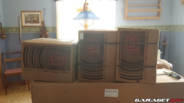

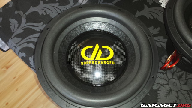

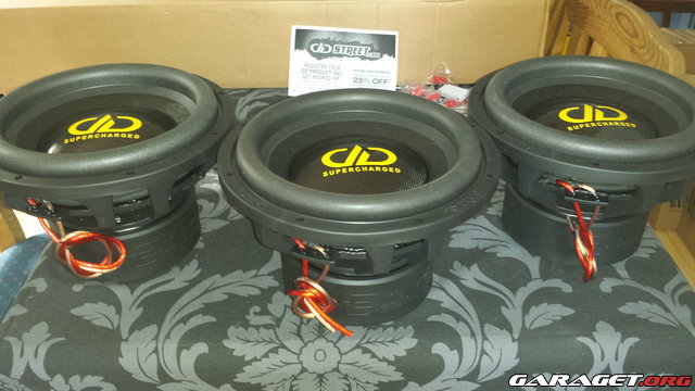

Nu får jag uppdatera tråden lite!
har fått hem 1 av 3 paket nu! Detta befann sig i paketen....
https://www1.garaget.org/gallery/images/150/149867/149867-0e35dd04d007c855409942d54e1d3696.jpg
Mina nya basar! 3 stycken Digital Designs 3512 SUPERCHARGED, riktiga biffar! Längtar efter att få höra asen!

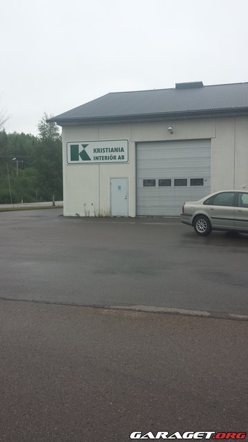

Trämaterial beställt på kristiania, hämtar färdigsågade skivor klockan 4 idag! Mums. Lådritningen skulle vara färdig tills på torsdag. Publicerar den här när jag har fått den!
Grymt tack till Jason Evans på mobile enclosures och Kristiania interiör för grymma priser och service!

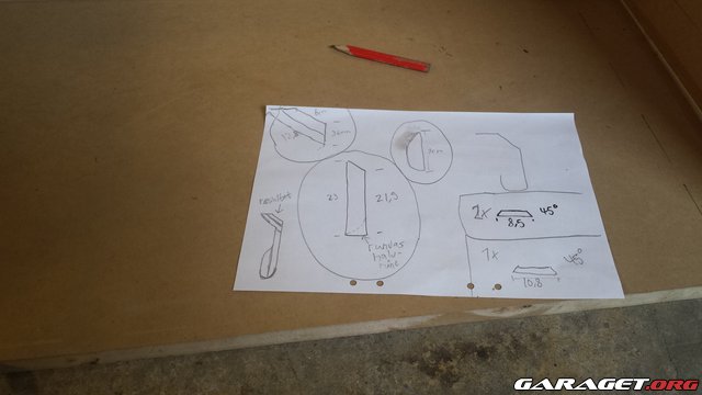

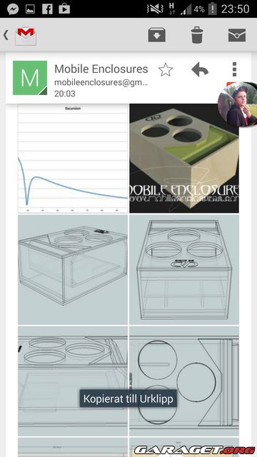

Och sen till det bästa! Imorse blev ritningen helt färdigställd efter en hel del ändringar! big_smile
Så nu jäklar kör vi på denna lådan, och är jag inte nöjd med avstämningen så bygger jag en till för musik smile
https://www1.garaget.org/gallery/images/150/149867/149867-0318ee493c4c3c6e85a183bb5ac4ad20.jpg
Designen förblir hemlig ett litet tag till! wink Har bestämt färger och klädsel nu!
Har även kommit på en liten tuff idé till covern som ska täcka steget... kommer bli el-styrt så att man lätt och snyggt kan komma bakom covern om man behöver komma åt inställningar och kablar! big_smile
Börjar bygga låda imorgon så jag slänger väl upp någon bild så fort jag har chans. Lite krångel med internetet hemma just nu...

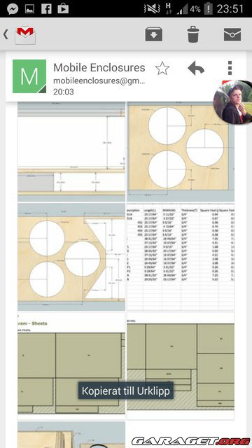

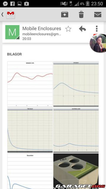

Lite sneakpeak på lådritning, fick ta lite dåliga screenshots wink
https://www1.garaget.org/gallery/images/150/149867/149867-123b25ab76ca3c7348aa78013e001b38.jpg
Designen ska ändras lite från bildens utseende och porten på bilden är för 30 hz avstämning smile den porten väntar jag lite med.. wink
https://www1.garaget.org/gallery/images/150/149867/149867-f4eae20715e85612365d3e51b9f0f00b.jpg
Mycket pill och kunskap bakom en liten låda smile
https://www1.garaget.org/gallery/images/150/149867/149867-b4f06d0cbd032a261dd2ebc972095ec5.jpg

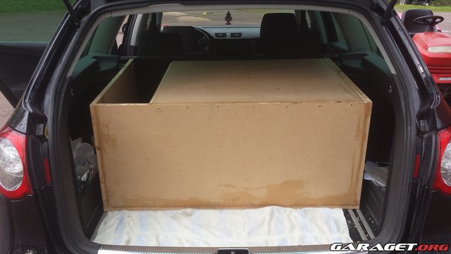

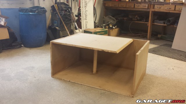

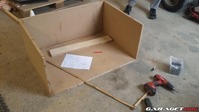

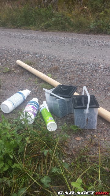

Liten början på lådbygget under helgen...
https://www1.garaget.org/gallery/images/150/149867/149867-1509979bfed95b2c3967226f296a24c0.jpg
Small ihop grunden på lådan ganska snabbt. Började rita ut lite i lådan vart porten ska byggas osv.
https://www1.garaget.org/gallery/images/150/149867/149867-9f2e0bcf22ec4feabb6ecdbb871b7e62.jpg
Sen kladdade jag lite och måttade upp alla portdelar exakt, detta ska fasen bli noga!
https://www1.garaget.org/gallery/images/150/149867/149867-e9ddb4ef44850326435aa21260f6a842.jpg
På med första baffelskivan och ett 44mm stag. Kommer även att stagas horisontalt när porten sitter på plats.
https://www1.garaget.org/gallery/images/150/149867/149867-c04f32f8305bad59b6067ba4187682ff.jpg
Det var allt jag hann med sålänge, men fortsättning följer! wink
Var ju såklart tvungen att testa lådans passform i bilen och det nöjer jag mig absolut med! :-)
