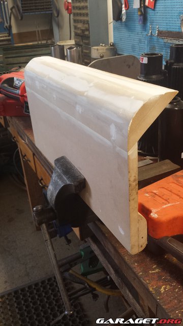

Haha, nej , men har haft dåligt med tid för att posta här.. så nu kommer det vad som har hänt iaf smile

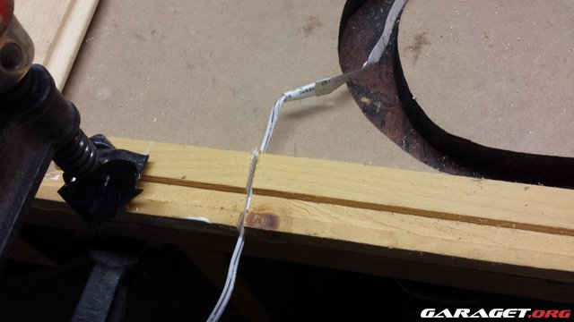

Fortsätter lite med lådan... slipat enough?
https://www1.garaget.org/gallery/images/150/149867/149867-5398e50ac5091ee0a8f900994e5d7d77.jpg
För bättre flöde...
https://www1.garaget.org/gallery/images/150/149867/149867-ae8a783513bc5a4d6db28c322bceafd1.jpg
spackel å sliiiip !
https://www1.garaget.org/gallery/images/150/149867/149867-76d33266956635099a918b83ebb28694.jpg
https://www1.garaget.org/gallery/images/150/149867/149867-988775df8c67b000787258545855cf1e.jpg
https://www1.garaget.org/gallery/images/150/149867/149867-1927e2e8ec8262d5d52ec0b4173c8119.jpg
https://www1.garaget.org/gallery/images/150/149867/149867-32880cd66cea72f6746f072a2320db4f.jpg

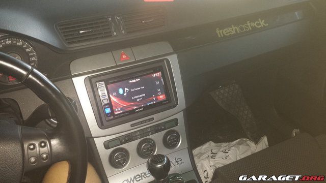

Och till slut fick jag i min älskade nya huvudenhet! Mums!
Fan va nöjd smile

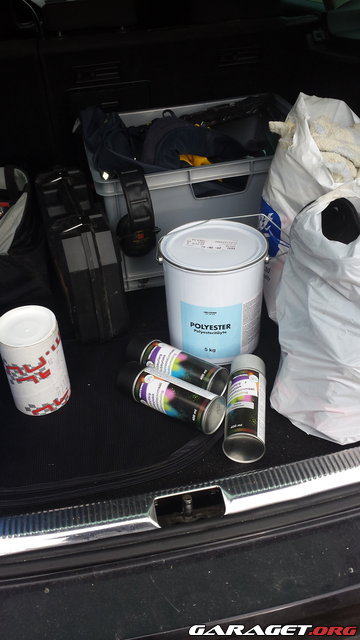

Köpt mig lite plast och färg + lack!
https://www1.garaget.org/gallery/images/150/149867/149867-71c93781f63acfec49200fa69178106c.jpg
Kommer upp med mer ikväll!

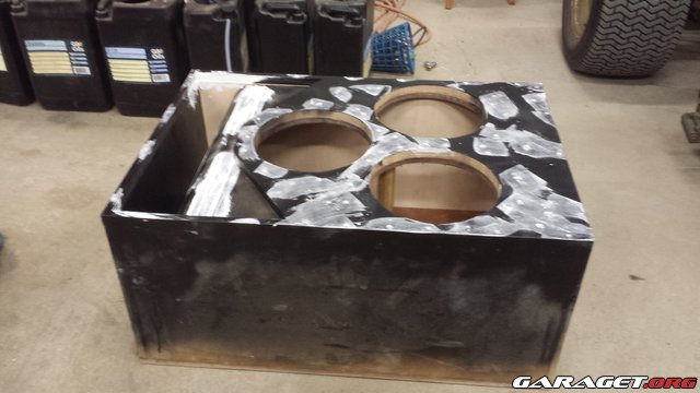

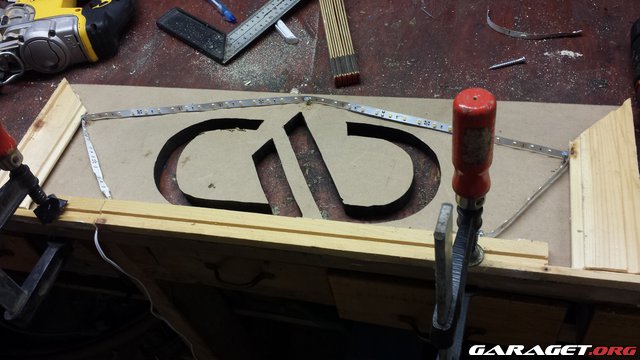

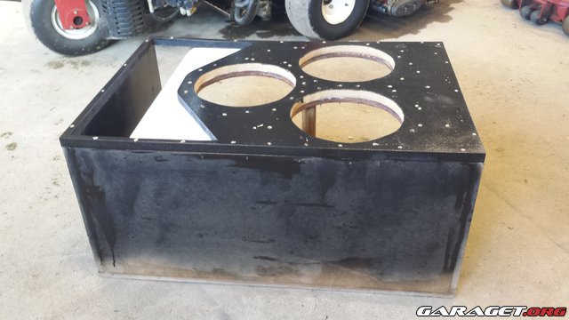

Nu får jag skriva lite till här, då jag har tagit mig ett steg längre! smile

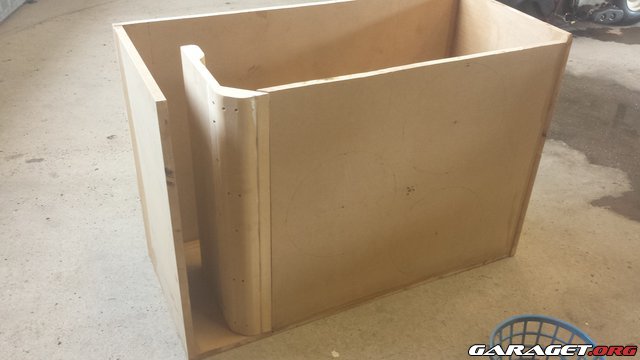

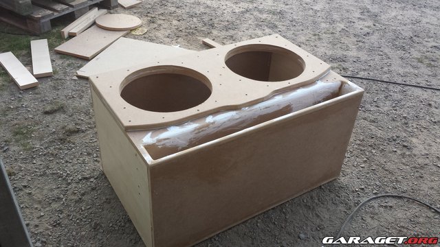

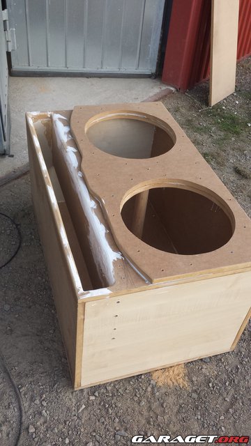

Har under helgen byggt vidare på lådan och allt känns bra såhär långt!

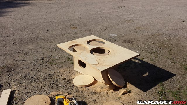

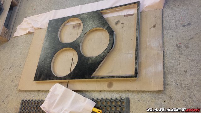

Började med att såga ut hålen till basarna, och på samma gång smetade jag ut första lagret med plast i lådan!
https://www1.garaget.org/gallery/images/150/149867/149867-25e9f6d073659ebca0a3e3d27c32de70.jpg
Och jag fortsätte på samma vis, totalt 3 lager plast finns i lådan nu, och det får räcka. Nu fattas ju bara lådans "baksida" som är det sista jag ska sätta dit. I baksidan ska jag även försöka få till någon slags kabelanslutning, blir nog bara att gå rakt ut med kablarna...
https://www1.garaget.org/gallery/images/150/149867/149867-d8ee77bcc16882cee7011dea1765cfbf.jpg

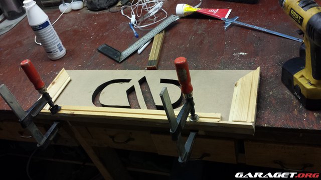

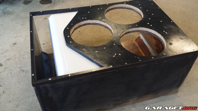

Efter det så började jag såga ut baffel nummer 2
https://www1.garaget.org/gallery/images/150/149867/149867-a6207d2d12041a85b9d8d548311d4e57.jpg
Blir nog rätt bra smile
https://www1.garaget.org/gallery/images/150/149867/149867-6761942193e7e86d7f717e1befa3b60b.jpg
Några lager färg utstruket över toppbaffeln. Blir blanksvart låda med lackad yta. Mer om lådans outfit får ni se strax framöver wink
https://www1.garaget.org/gallery/images/150/149867/149867-bfd963621b2e34d5af9d48fde7a4bab1.jpg
https://www1.garaget.org/gallery/images/150/149867/149867-2aa91ebb4984d51ed56a615c6844e232.jpg

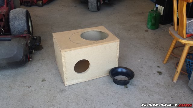

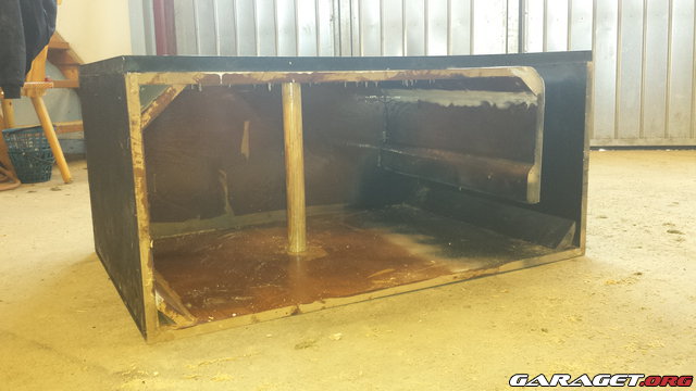

För övrigt så byggde jag för skojs skull en teoretiskt grym db-låda till 1 x 12", ska på med en till baffel, plasta insidan och sedan slipa, fräsa och måla lådan (rostfri-silver-vinyl på baffeln med DD-dekal)
https://www1.garaget.org/gallery/images/150/149867/149867-66e92b875bf172250891ec3c8e9f8860.jpg

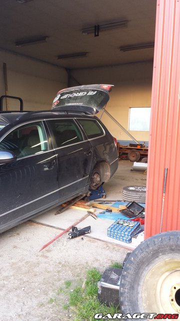

Började med att få iordning helt på bromsarna, bytte skivor och klossar smile

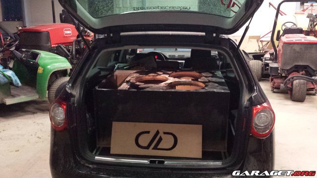

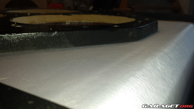

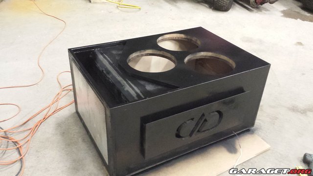

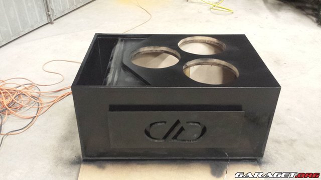

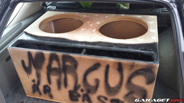

Sen borrade jag en jäääkla massa och slängde på den dubbla baffeln (50mm mdf totalt)

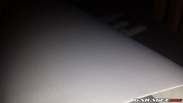

Wrappade även i porten och upp över lådan med den rostfria vinylen, den är grymt snygg faktiskt!
https://www1.garaget.org/gallery/images/150/149867/149867-44528e6d77036da2514f9a717500bc6d.jpg
https://www1.garaget.org/gallery/images/150/149867/149867-044e740b206d4648941b41bc340573d2.jpg
Tänkte slipa rent ytan här jag har plastat, slipa av alla skruvar och sedan lacka å vaxa ytan i lådan innan jag slänger in den smile ser faktiskt bra ut än sålänge, men jääääklar vilken tid det tog för polyestern att torka.
(om de ens är torrt än) roll
https://www1.garaget.org/gallery/images/150/149867/149867-22d23f8e0c80affa46234969252c0c4b.jpg
https://www1.garaget.org/gallery/images/150/149867/149867-ff6449b2a4f8d4b41ac58891c0edf164.jpg
Blev ju inte heeelt perfekt med vinylen och sådär, tycker inte att det är någon idé att lägga mer tid på å få den snygg smile ska försöka hitta något bra lim eller dylikt för att få vinylen att stanna på sin plats i alla kanter, så den inte släpper under high pressures wink
https://www1.garaget.org/gallery/images/150/149867/149867-17220f3ee854705c2b55940bfdf0e05e.jpg

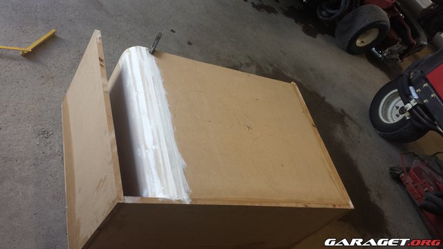

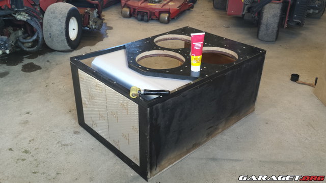

Spackeltuben är framme! och har rollat på ett par dämpmattor, fick idén att slänga på typ 4 lager, men tror inte att det i praktiken hjälper något... men varför inte.. tongue
MEN, hur ska jag göra med lådans yta efter att den är spacklad och lättslipad?
Måla blanksvart och sen lacka den så att den verkligen blir blanksvart?
eller ska jag köra på en svart snygg vinyl över lådan också? smile
https://www1.garaget.org/gallery/images/150/149867/149867-efa2ce9d119e42cd3c1183568bf33690.jpg
Och nu är det spacklat, alla skruvhål och ojämnheter verkar ha försvunnit.
Nu är den bara å slipaslipaslipa invändigt och utändigt smile
https://www1.garaget.org/gallery/images/150/149867/149867-46e1f859ea88fb3949777a564bb824d2.jpg

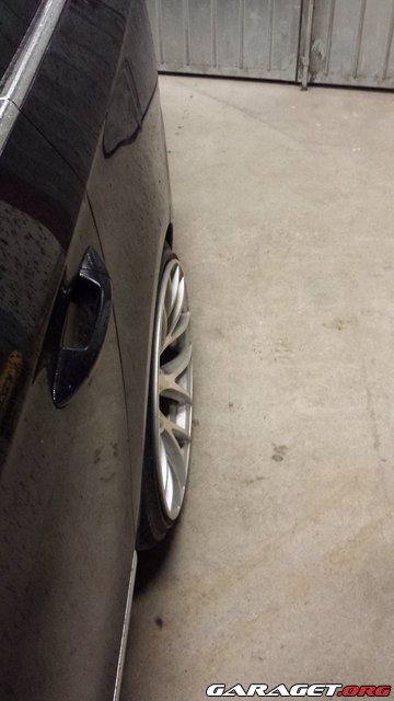

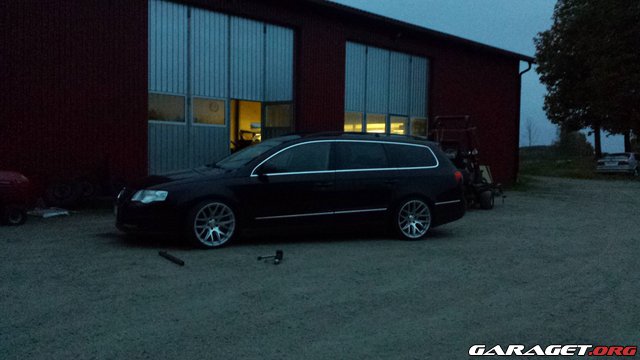

Idag ska jag försöka dra mig ut till garaget och ge bilen den lilla extra sänkningen som fattas smile Tänkte mig ca 1-2 cm till fram och 2 cm till bak, eftersom att ljudet kommer å sänka bilen minst ett par cm.
Tänkte kika om jag klarar dra min 50mm2 kabel också utan att behöva modda torpedväggen. Har hört att det finns utrymme för 50mm2 på ett ställe.

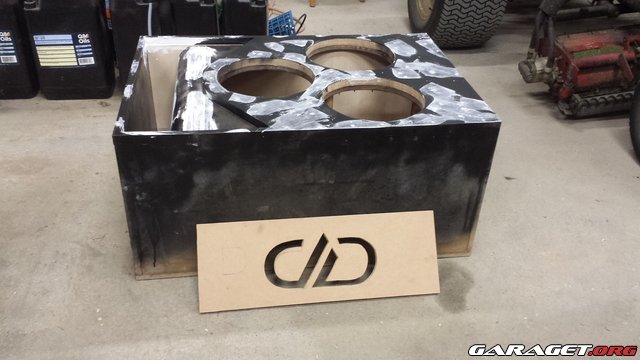

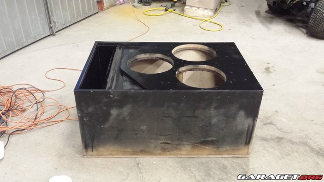

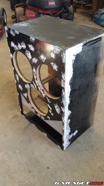

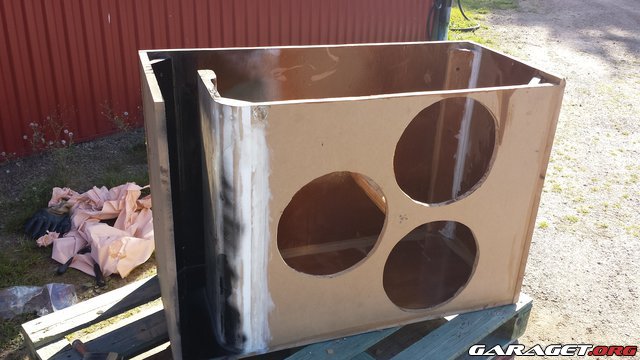

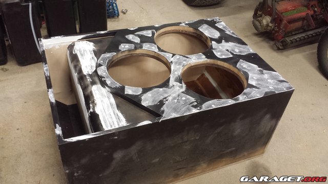

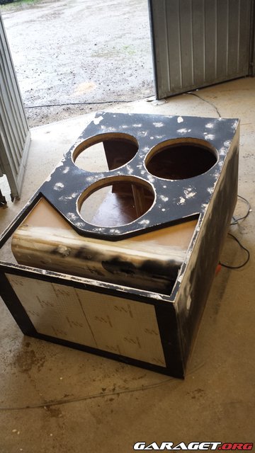

Slipade spacklet och drog bort vinylen då det har blivit luftbubblor...
https://www1.garaget.org/gallery/images/150/149867/149867-02e09345a5e68cf6ab17ed7b675531d5.jpg
Ska plasta lådan ytterligare en gång och slänga på bakstycket så att den kan lackas så fort som möjligt.
Nu står jag åter igen inför ett svårt val utav färg på lådan sad Själva lådan blir ju blanksvart, men porten har jag ingen aning om... Silver är det jag är mest inne på smile

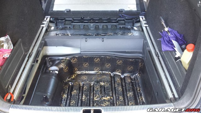

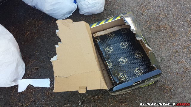

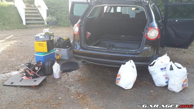

Sen fick jag hem ett paket STP black gold Dämpning utav stoffe, så att jag kunde börja lite smått. Mer dämpning är påväg! smile
https://www1.garaget.org/gallery/images/150/149867/149867-37fa722e60ca506e815a3a39be1af167.jpg
Otroligt hur allt detta har kunnat få plats i bilen...
https://www1.garaget.org/gallery/images/150/149867/149867-8da689d7007d0970713298348e5aa952.jpg
Då börjar jag..
https://www1.garaget.org/gallery/images/150/149867/149867-4281bef9d6bdb971b7a6f70e52a4545a.jpg

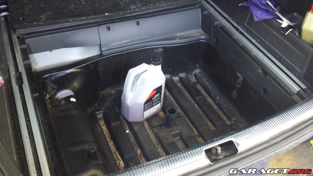

Feeet balja!  Här får garanterat strömmen plats iaf big_smile
Städat lite!
https://www1.garaget.org/gallery/images/150/149867/149867-3b595405ed4e61d2c966346e81749256.jpg
https://www1.garaget.org/gallery/images/150/149867/149867-0fc3d3f52fcfff47ba88b19ecf7e1934.jpg

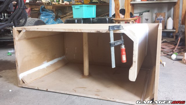

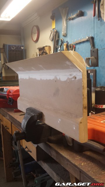

Nu du din jäkla låda är du spacklad för sista gången!
Bara slipa, plasta igen och sen lacka lådan kvar.
https://www1.garaget.org/gallery/images/150/149867/149867-762a797a293d1284c9f88318e85d32f7.jpg
https://www1.garaget.org/gallery/images/150/149867/149867-f5a1fd6da6812525683ebd755855c397.jpg

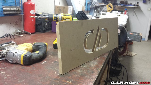

Och sen återstår det att finna något ställe å montera slutsteg på. Tanken var från början att sätta steget på lådans framsida (den som sitter mitt emot bagageluckan? Men jag tror nästan att jag sätter det mellan baksätets ryggstöd och lådan..
Därmed blir det tomt igen på lådans framsida, och då fick jag en liten idé! wink
Ritat för hand, kollade på en bild på google å ritade av bara smile
https://www1.garaget.org/gallery/images/150/149867/149867-75165a78fe3916b5fd0c46e9c81c6193.jpg
Såga ut och snygga till lite
https://www1.garaget.org/gallery/images/150/149867/149867-7e0eaf9e1dc95b35ea4cd9827e21490c.jpg
På denna sidan hamnar biten, möjligtvis tillsammans med lite plastande och så...
https://www1.garaget.org/gallery/images/150/149867/149867-bbf7435f270a795c03a06a4b7167e9d6.jpg
Fortsättning följer!

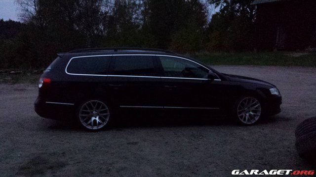

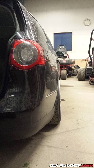

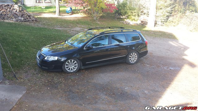

Idag har jag gjort denna passat fri ifrån rost! smile
Och har även varit hos en kompis och hämtat en uppsättning 3SDM 0.01 fälgar, 18x9.5 runtom, lågprofil med stretch.
Så dessa ska jag ha i några dagar och testa med, försöker få ner bilen 4 cm till bak och 2 cm till fram, hoppas de går!
Vad tycker ni annars? Kan jag börja säsongen på dessa fälgar om jag får ner bilen mer?
https://www1.garaget.org/gallery/images/150/149867/149867-8ef4f393978cf0765d15ade5ff3415e2.jpg
https://www1.garaget.org/gallery/images/150/149867/149867-3d089a520eb1c50769af423eccf85deb.jpg
Goo passform tongue
https://www1.garaget.org/gallery/images/150/149867/149867-8e0c1d6ea6865e1b94f53241713c7c8f.jpg
https://www1.garaget.org/gallery/images/150/149867/149867-8f69c9b69355f9245b7ad42b3eb76138.jpg
https://www1.garaget.org/gallery/images/150/149867/149867-44215748b337e30c2cf3b9de17d84331.jpg
Var även tvungen å se så att lådan gick in! big_smile
Lådan ska slipas för sista gången ikväll samt basar ska provmonteras i lådan. Till helgen är lådhelsike färdig!!!
https://www1.garaget.org/gallery/images/150/149867/149867-6d00d2ecdc246c80e7ac701c3ba545cb.jpg
mot jobbbbbb!!!

Fälgarna satt ruskigt gött faktiskt! smile
lw-audio.com - ai-group.se - digital designs
446 Inlägg
2 oktober 2014
#299
Ja de gjorde sig rätt bra faktiskt! Blir nog mycket fylligare och snyggare när ja har tvingat ner den bak lite å plockat hjälpfjädrarna fram :-)

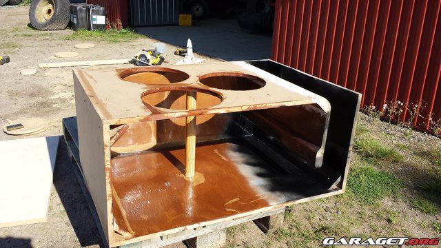

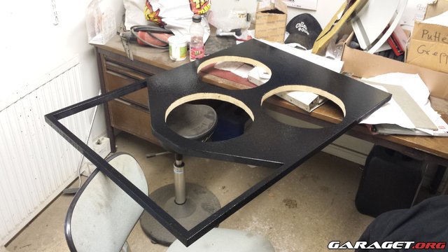

Fått lite gjort idag också med lådan! smile
Men börjar med ännu en bild på kärran med 3sdm. Plockar muttern bak och lastar i allt ljud så kommer de nog bli PERFEKT fitment! Fram plockar ja hjälpfjädrarna wink
https://www1.garaget.org/gallery/images/150/149867/149867-f920e3542727e011030a13cfe656403d.jpg
Började med att dra över ett par lager blanksvart. Köpte dyra sprayar denna gång, jäklar va de lukta gott medans man sprayade! big_smile
https://www1.garaget.org/gallery/images/150/149867/149867-3162419ae82f6af14247e51197e91a0c.jpg

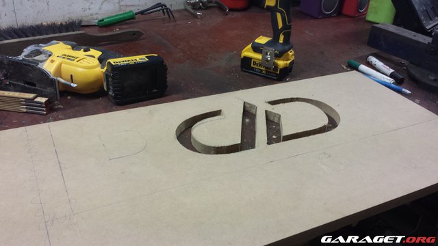

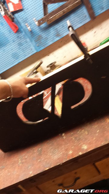

Sen så sätte jag igång med min DD-logga wink
Började med att såga till lister och limma fast, dom ska fungera som distanser!
https://www1.garaget.org/gallery/images/150/149867/149867-0df147fdc4eed613fc82531732db04c8.jpg
Ett tunt lager färg också!
https://www1.garaget.org/gallery/images/150/149867/149867-199bcb9b74bb326c367a9030005c944a.jpg
Och här får ni se!.... wink
https://www1.garaget.org/gallery/images/150/149867/149867-60b1f1a13408032c22bd5b1c87dff26a.jpg
https://www1.garaget.org/gallery/images/150/149867/149867-51a9a0b1b88006dfb72ad7ae0e13f5ca.jpg
https://www1.garaget.org/gallery/images/150/149867/149867-b9aaa9e61ffb7c814aeac737a6597055.jpg

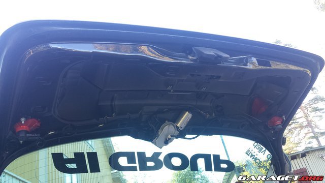

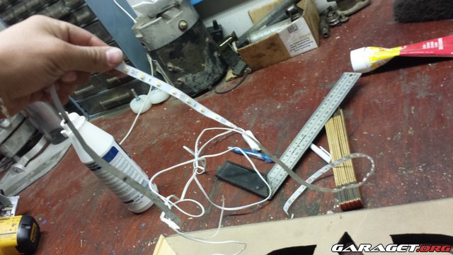

Sådär ja! Led-belysning är monterat big_smile
Och under tiden har jag sprayat ca 6 lager på lådan.
Efter det använde jag ca4 lager klarlack
Monterade även DD-märket och det känns grymt bra!
Testade med ett 6V batteri som fanns i garaget, lös riktigt fint tongue
https://www1.garaget.org/gallery/images/150/149867/149867-4d91d1012b7a3aecf404b50641ab7a27.jpg
https://www1.garaget.org/gallery/images/150/149867/149867-7cff4470895875794b5c2220f7e8990f.jpg
