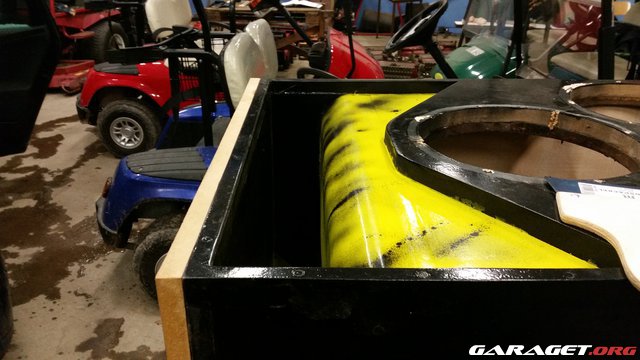

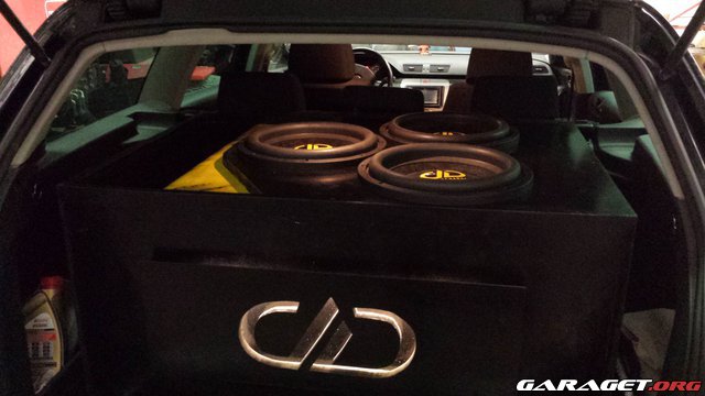

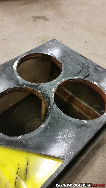

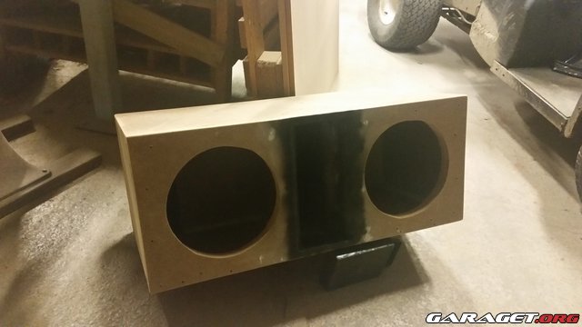

Ja.... här var då lådan i färdigt skick än sålänge, ska bara plastas igen och porten ska lackas smile
https://www1.garaget.org/gallery/images/150/149867/149867-66f1afa1e193f83e469171ba5ec36c11.jpg

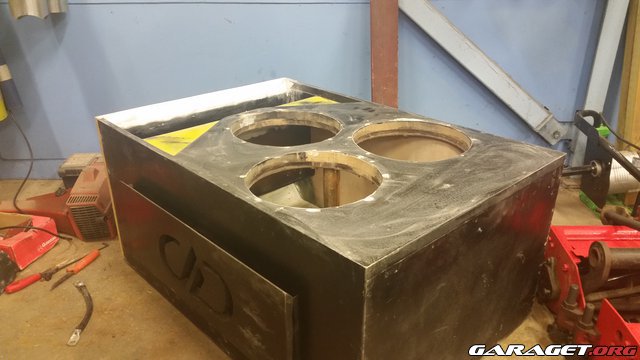

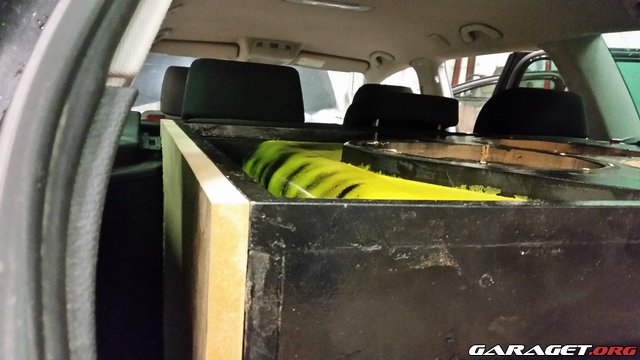

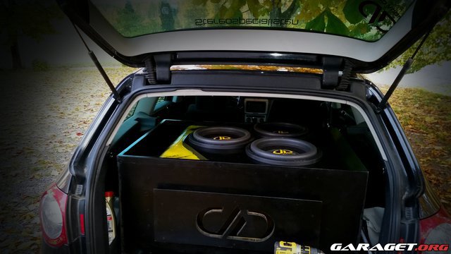

Var tvungen att testa lådan och den satt superbra! Lite covers nu bara så. Min egengjorda LED-belysning fungerade också suuuperbra! smile Vad tycks?
https://www1.garaget.org/gallery/images/150/149867/149867-31fc409ca6455e9e9ab39df9338bbf79.jpg

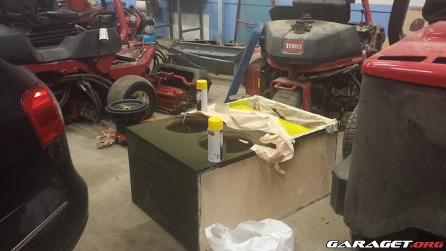

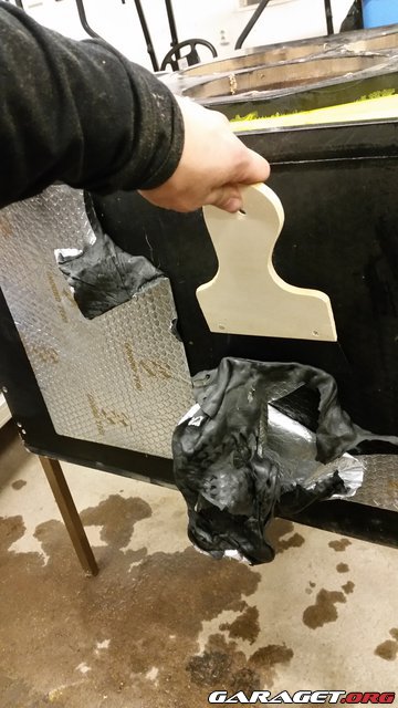

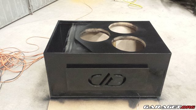

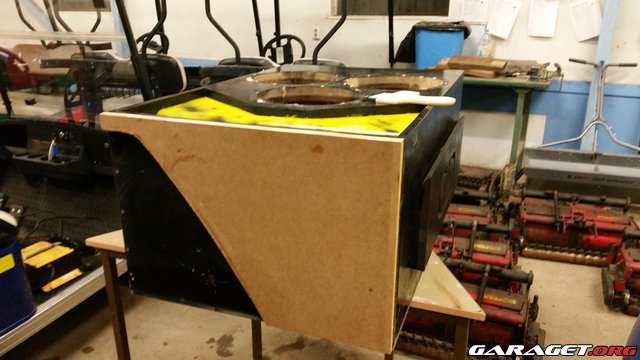

Sen började jag lacka porten lite. Har även köpt mer polyester-härdare så nu kan ja plasta igen!
Dock väntar jag med att plasta igen tills jag har sett hur högt de spelar just nu. Vill följa noga och se hur mycket man ökar/sänker med olika metoder wink
https://www1.garaget.org/gallery/images/150/149867/149867-e0ea01aa042847678ed0d783956cbd2a.jpg

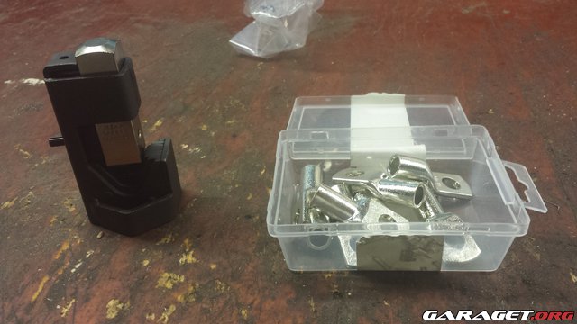

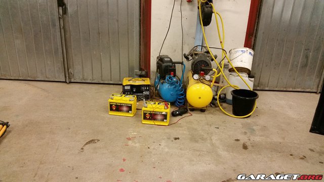

Köpte en burk med 50mm2 skor och en kabelskopress som jag använder i skruvstädet. funkar kanon! smile
Köpt på biltema.
https://www1.garaget.org/gallery/images/150/149867/149867-0897090d890365b25dd77b987fc8989a.jpg

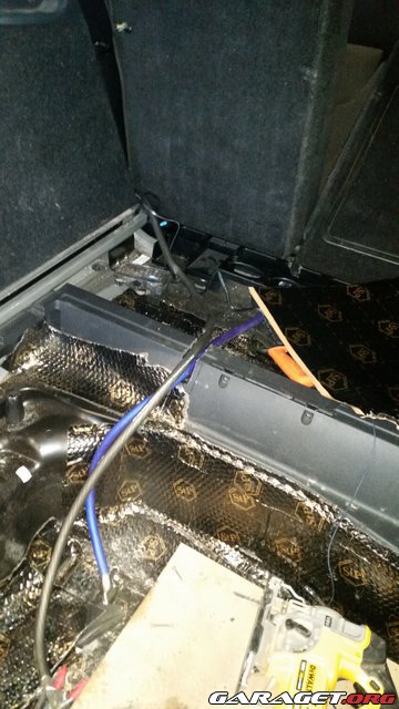

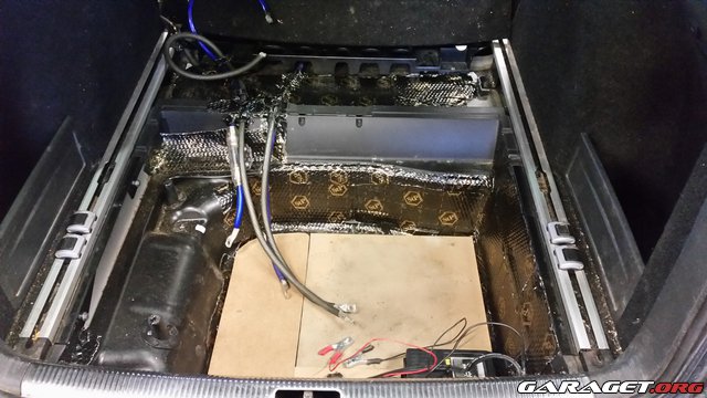

Och nu kunde jag börja dra 50mm2 kabel... vilket jobb! puuuh...
https://www1.garaget.org/gallery/images/150/149867/149867-a4ab936399ce68cff09812a86d4da584.jpg

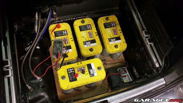

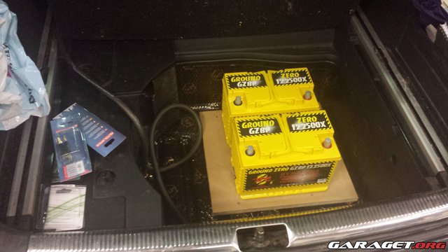

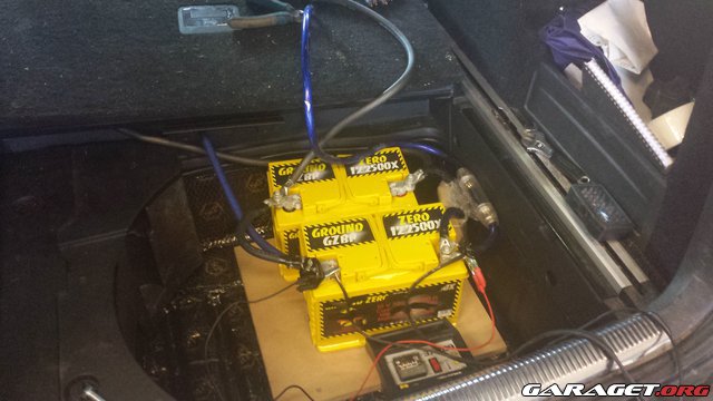

Och slängde i ett par batterier. Kommer hamna totalt 3 st i baljan och ett nytt fram när det är färdigt smile
https://www1.garaget.org/gallery/images/150/149867/149867-c3c0a20f5ebc56a52bd271c9a0264a4d.jpg

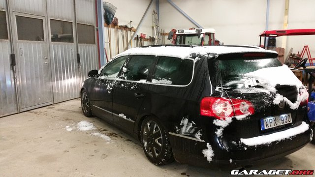

Avslutar med ett par bilder på bilen wink

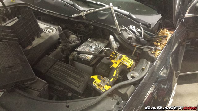

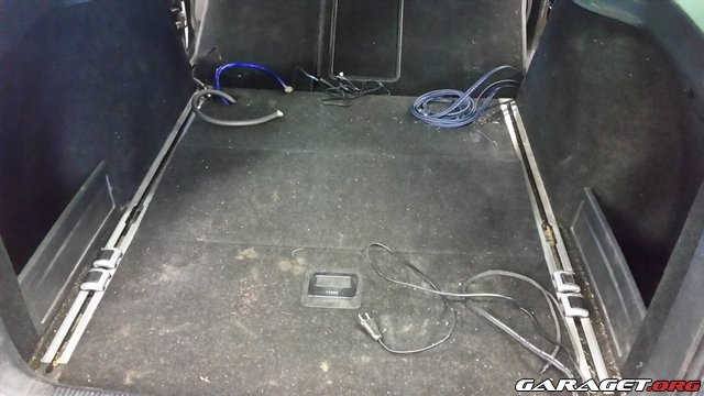

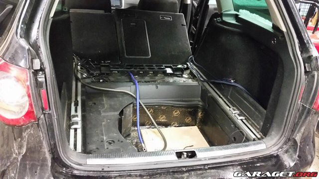

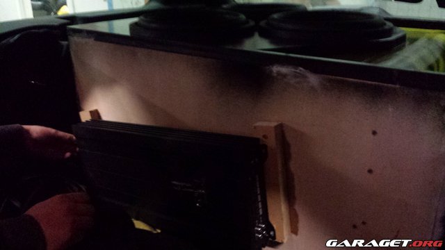

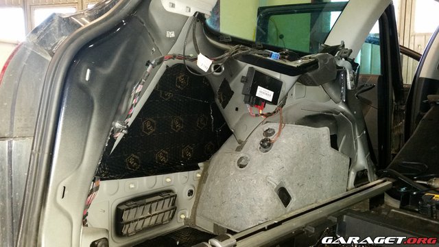

Ikväll har jag kopplat färdigt ström, kopplat basarna, dragit färdigt ström för steg och lackat färdigt lådan utvändigt..
https://www1.garaget.org/gallery/images/150/149867/149867-35d7bd50863cb6de6abbf7f1c1248935.jpg
Dämpade även lite mer i skuffen, men nu är det slut på material.

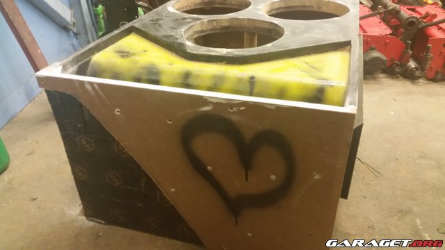

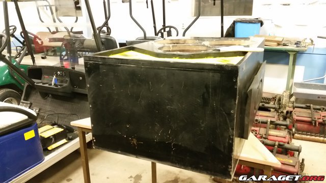

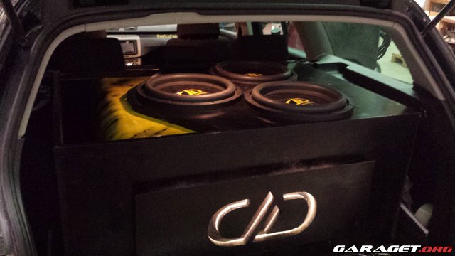

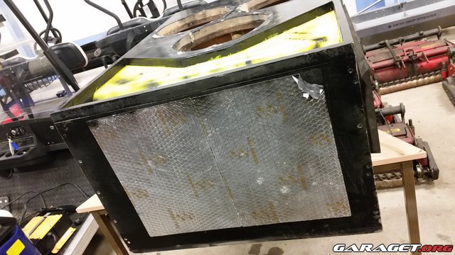

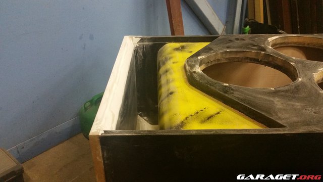

Såhär ser lådan ut nu då... bygga lite covers och fixa lite med golvet som återstår.
https://www1.garaget.org/gallery/images/150/149867/149867-6fb71cb7c6322c91f7e1b09d92491321.jpg

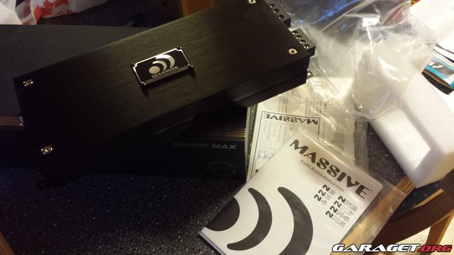

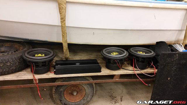

Började måndagen med att åka till en kille i närheten som jag får låna termlab utav!
Fick även låna ett Massive Audio N4 monoblock så att jag kunde testa lite! smile
https://www1.garaget.org/gallery/images/150/149867/149867-aa6d97246e627f84d12af96d438cdcc3.jpg
https://www1.garaget.org/gallery/images/150/149867/149867-a070449e6434f27bdc35425ac6e58635.jpg
https://www1.garaget.org/gallery/images/150/149867/149867-472abad8a1a6e87c0b3fea1f22c5df9d.jpg

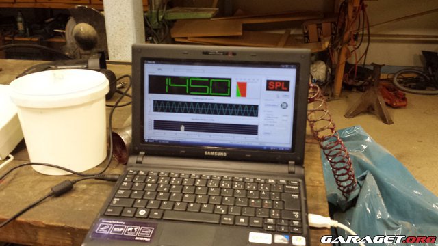

Fick sedan efter lite spelande reda på att lådan lät riktigt jäkla musikaliskt! big_smile Och det peakade i 35 hz....
Troligen p.g.a lite portslarv av Jason, som han erkände, men det är invecklat! Ska fixas!
Peaken kommer även ändras/påverkas när basarna är inspelade och när bilen är helt dämpad smile
Första reporna jag drog (vill absolut inte dra på någonting, då basarna bara har spelats in i ca 5 timmar)
så spelade jag 144,6 db @ 35 hz (alla mätningar är lagliga efter reglerna)
Efter lite justeringar som jag testade snabbt:
justera passagerarsätet +0.1 db
Justera förarstolen +0.1 db
flytta lådan så långt fram mot ryggstödet som möjligt +0.1 db
fixa och trixa lite med solskydden +0.1 db
Blev en ökning till 145db @ 35 hz, samma volym.
Basarnas vilo-impedans blev 1.5 ohm
Och steget clampades utav mig till 1550 wrms. Helt klart godkänt. och steget låter riktigt bra!

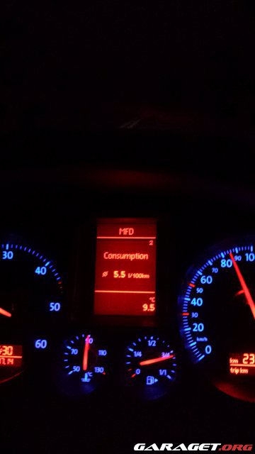

Bilen går hyffsat billigt även med allt ljud i... wink Kommer hinka ner ca 80 kg till innan de är färdigt!

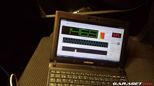

Och peaken har plötsligt höjts till 36 hz.
Vred inte upp gainen något i princip. Volym 22 av 35. Olabbat.
Spelade 146,9 db @ 36 hz nu smile
Vrider jag upp lite så är nog inte 148 db några problem. Och eftersom att det är i 36 hz så är jag riktigt nöjd! big_smile

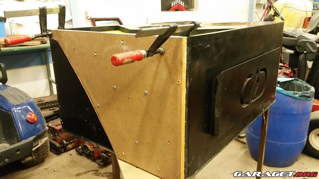

-Lådan ska plastas om och slipas riktigt fint invändigt, samt vaxa så att ytan blir perfekt!
Kommer nog göra en hel del på mätaren då plasten är helt seg i lådan nu, gick lite fel med härdaren..
-Porten ska stagas på utsidan så att tjockleken blir 50 mm MDF istället, vilken gör att jag även kan avrunda den delen riktigt mycket. Kommer antagligen höja lite där med!

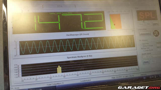

ca 185 timmar kvar att spela in nu... HAHA sad
Men jag ska försöka spela in basarna ca 20 timmar i veckan nu framöver, möjligtvis mer om det vill sig!
Har fortfarande inte vågat höja så mycket mer.. men var iallafall tvungen att vrida liiite till smile
Såå... 147,2 db @ 36 hz är nu mitt pb med ett gz1.4000dxii i 1.5 ohm
Vilket faktiskt är bra med en olabbad låda i så låg frekvens smile

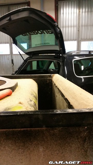

Så nu får allvaret börja lite mer. Under veckan ska jag staga porten, runda av den mycket mer, lacka på ny färg i porten efter modden och sedan lägger jag lite energi på att göra den grym på insidan!... plasta en massa, slipa fint och vaxa smile
Nu är det även på god tid att göra big 3 upgrade, dämpa bilen och slänga i ett batteri till i baljan.

Nu börjar jag komma tillbaka igen med lite bilder! Eftersom att lådan görs iordnig, framsystem ska in, batterier ska kopplas osv så kommer det hamna en del bilder här.
Lorens på sponsorn www.lw-audio.com skickade hem en DD 608 och ett LW audio 1.700 monoblock som ska testas!
Åkte direkt och handlade en del MDF hos optimera, där jag numera handlar mitt material.
Så en låda till 8" och en låda till en kund byggdes!
https://www1.garaget.org/gallery/images/150/149867/149867-118ea86e8514652da74f1d78b986a7fe.jpg
Sedär ja! big_smile Meningen att 8" och lw 700-steget ska sluta upp i denna bilen.

Ut med lådan och börja dra av den onödiga mattan...
https://www1.garaget.org/gallery/images/150/149867/149867-e85956348f5c8354b569893ecb1b11b4.jpg
Och ut med batterierna... sålda!
https://www1.garaget.org/gallery/images/150/149867/149867-035b32f46812a09ca22f3dede75772b5.jpg

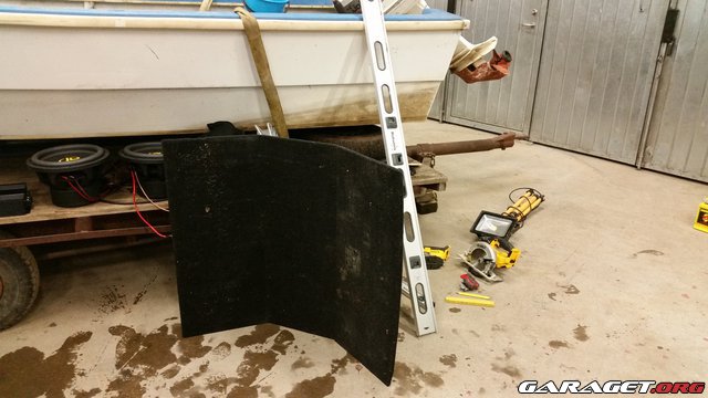

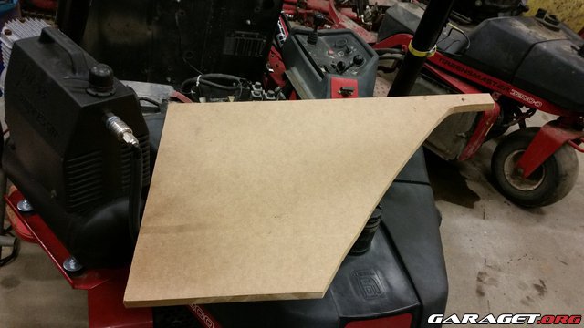

Formsågat efter hjulhuset såklart smile
Passade perfekt!
https://www1.garaget.org/gallery/images/150/149867/149867-6467846c55825a5583d7bc95b88a9f7c.jpg
Detta ska i min teori alltså förstärka porten och sedan ska jag kunna runda av den sidan också!

https://www1.garaget.org/gallery/images/150/149867/149867-3fa95b7cc92c143fb77708a6778e9623.jpg
La 3 lager STP där de inte blev nån förstärkning, men de är väl onödigt... aja!
Gulligt med ett hjärta va? Mysig jag är!

Hela lådan är grovslipad invändigt och redo för riktigt med plast!
Baffeln är nerslipad med finkorningt inför omlackering.
https://www1.garaget.org/gallery/images/150/149867/149867-8968ca8d805edaa36c5d4a35a775c1b6.jpg
Halva lådan plastad på bilden, hela lådan plastad nu! smile
https://www1.garaget.org/gallery/images/150/149867/149867-e655b73e9bcfcbd7e5bbdfb92fe21f13.jpg
Då pausar jag där med lådan, nu ska den fiiinslipas invändigt, lackas utvändigt och även kläs runtom, förutom baffeln.
Går vidare med baljan...
Sågade lite i plastbalken till baljan så kablarna slapp ligga emellan den och golvet som innan... lådan lutade nån cm då sad
https://www1.garaget.org/gallery/images/150/149867/149867-03fa4430a7223ec3a318284a27093d99.jpg
Dra klart kablarna där, dämpa färdigt runt baljan, sätta fast batteriladdaren och mer golv i baljan (ska dämpmatta ovanpå golvet och ut mot baljan senare så att MDF'en ligger still)
https://www1.garaget.org/gallery/images/150/149867/149867-0600d867121e73ac7813b54375860380.jpg
Smutsigt!
Sågade lite i golvet för å få upp kablarna.
https://www1.garaget.org/gallery/images/150/149867/149867-109d9819196a858b406e81398bca6515.jpg
Båda sidorna är dämpade (ytterplåten)
Så nu är bagagen färdigdämpad. Dörrar och tak återstår smile

Slängde i en ny batteribank också!
Optima yellowtop 75ah, deras största modell!
Totalt 5 batterier blir det med startbatteriet där fram.
https://www1.garaget.org/gallery/images/150/149867/149867-77344b5a816729df65ffa44ec84593c6.jpg
