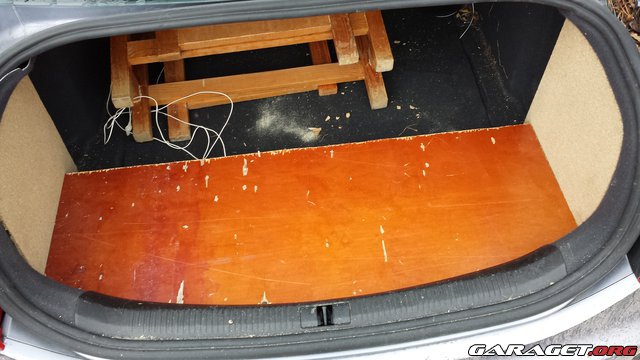

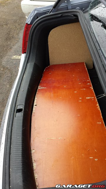

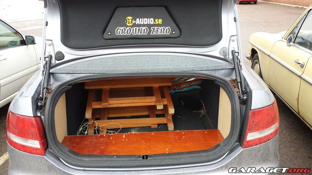

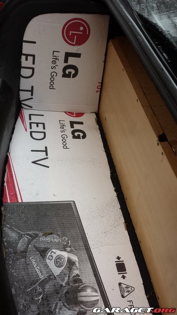

Kan säga som så att hela denna skoldag har gått till att arbeta med skuffen... bra att gå bygg. Använda lite spill av plywood-skivor och lite spånskivor, samt tillgång till verktyg å garage wink
Så jag har mätt, funderat och kapat lite delar. Resten av delarna kapas imorgon!
Batterierna har kommit fram också, men jag hämtar dom efter skolan på onsdag, så kommer updates lite varje dag nu tror jag, kul kul smile På samma gång som jag hämtar batterierna ska jag även komplettera med lite mer skinnklädsel då det inte riktigt räckte till mina covers.
Här kommer lite bilder på dagens pill + någon bild ifrån igår.
Testat så att basarna går i lådan för första gången. (smart att jag inte gjorde det innan jag klädde, haha)
Nu är lådan ute ifrån bilen igen så jag kan börja kabla loss lite och lyfta i batterierna!
Det passade iaf!

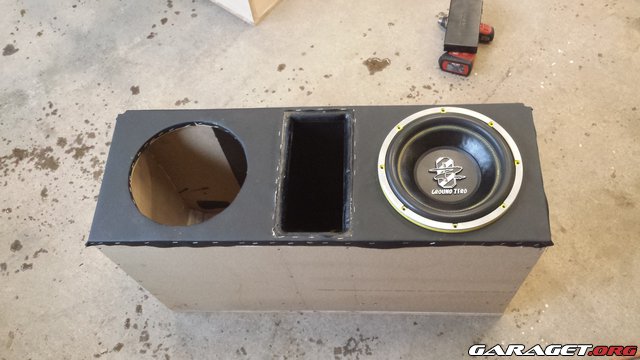

Räknar lite mer på covers...
https://www1.garaget.org/gallery/images/150/149867/149867-9cd3cf9eb135c0a6af55ef15ca70d0db.jpg

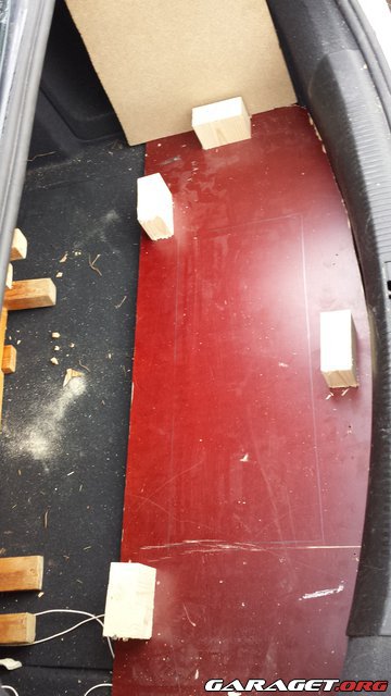

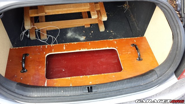

Börjat kapa lite
https://www1.garaget.org/gallery/images/150/149867/149867-c47716e3d879973302eb286ad0b4fd9c.jpg
https://www1.garaget.org/gallery/images/150/149867/149867-7f403937ff61c80f47b41f308a31d20c.jpg

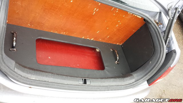

Smäckar dit en skiva till ovanpå som ska bygga ner steget.
https://www1.garaget.org/gallery/images/150/149867/149867-3074af2109f5b30ea917ac9f04340a6f.jpg
https://www1.garaget.org/gallery/images/150/149867/149867-a562b1f17e4210fa230897e349726023.jpg
https://www1.garaget.org/gallery/images/150/149867/149867-b3e1a61e9e4ed456aeb6b3de06ce5432.jpg
https://www1.garaget.org/gallery/images/150/149867/149867-11d744c0c6cc313bed22f0728e52f928.jpg

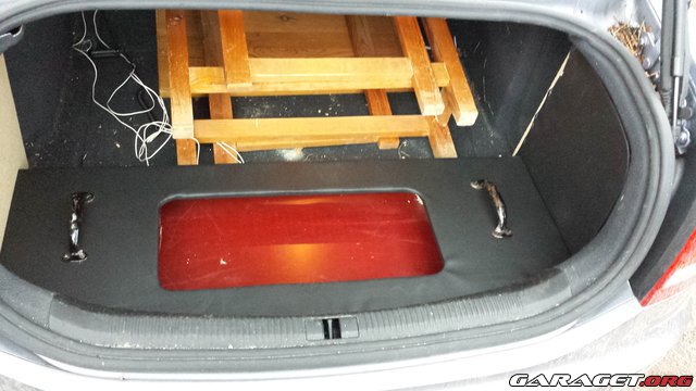

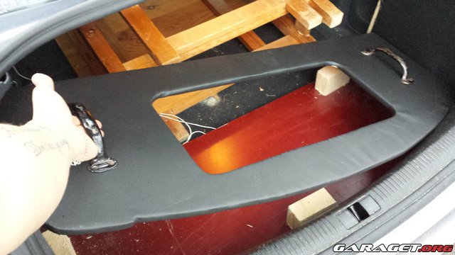

Sågat ut för steget och sätt dit handtag så ja kan lyfta upp översta skivan.
https://www1.garaget.org/gallery/images/150/149867/149867-cd76e954c494c8f212ab7e05ab900f47.jpg

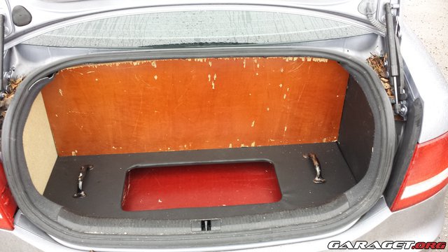

Å lite tyg på de! Räckte som sagt inte till allt. Och sista skivan skär jag ut imorgon!
https://www1.garaget.org/gallery/images/150/149867/149867-3d296384e0436c31ecf6b25296f45628.jpg
Ska sträcka skinnet mer, ser dåligt ut just nu! big_smile
https://www1.garaget.org/gallery/images/150/149867/149867-f4f8bcd38d703e55e99a57b0834133d3.jpg
https://www1.garaget.org/gallery/images/150/149867/149867-5139364dc84c3fa8d7cf70ecca9cb83e.jpg

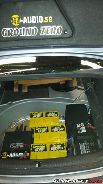

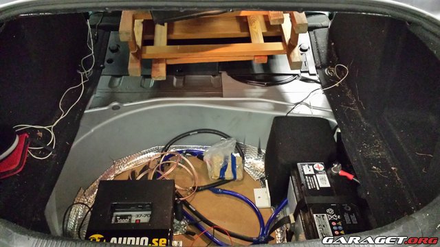

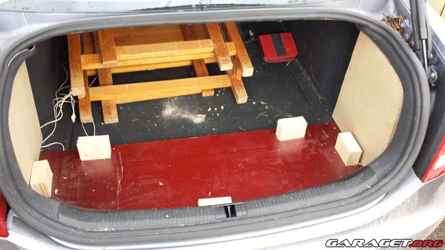

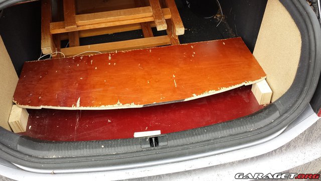

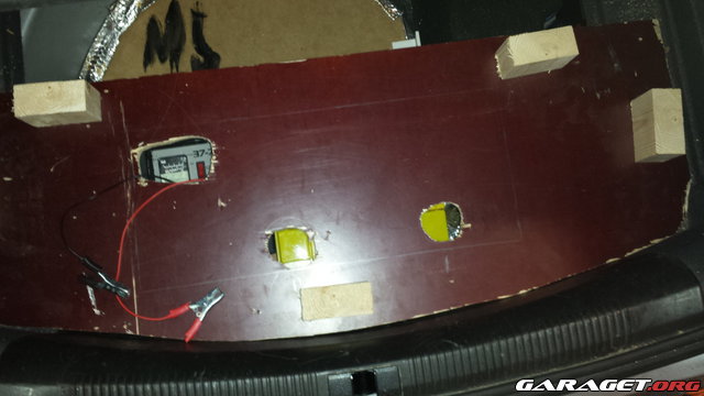

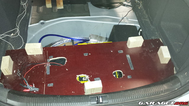

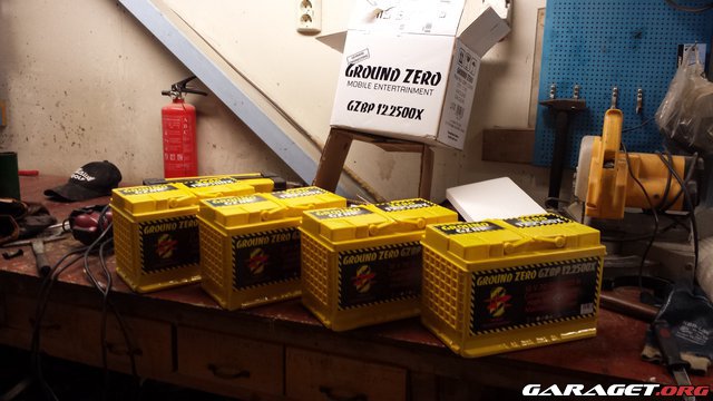

Jaaa ni.. då är de väl dags för uppdatering igen som jag har lovat smile
Idag kan jag ju nämna att jag åkt en del bil och hämtat batterier, tyg, lackstift till bilen mm.
Så bara det tog en del tid. Använde lite tid på skolan till covers även idag också!
Men lite har jag väl fått gjort:
Covers färdigsågade till bagaget
Batterier monterade
Börjat planera kablage mellan batterierna tillsammans med farsan som fixar bra priser på bra ringskor, polskor osv.
Så blir att kika in på värmdal i Årjäng så fort jag har klippt kabel i rätt längder och trycka ringskor!
Dragit kablar seriöst för AUX, färdigt
Lackat i efter lacksläppet på skärmkanterna bak efter gamla fälgarna som var liite för breda wink
plus lite småpyssel här & där!
Bilder? Ja.
Sista delen utsågad, gött!
https://www1.garaget.org/gallery/images/150/149867/149867-705edad2e48b4cf57c898aebd9907dca.jpg
https://www1.garaget.org/gallery/images/150/149867/149867-c9756bde0fa8df0428d80f6119b58b28.jpg
https://www1.garaget.org/gallery/images/150/149867/149867-5e223f9f13d94cad399f0f584a532bd7.jpg
Ska bara kläs nu så smile
På väg hem med några söta bebisar i baksätet big_smile
https://www1.garaget.org/gallery/images/150/149867/149867-2b5f8e1b852d7b3561ad6b426ea51490.jpg
Uppackat snabbt som satan såklart.
https://www1.garaget.org/gallery/images/150/149867/149867-255bb4bb572541d955b4f938d6040c9f.jpg

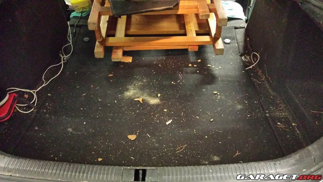

Skitigt och tomt.
https://www1.garaget.org/gallery/images/150/149867/149867-3f53a6503315b55acc140064a2661c18.jpg
Ännu tommare..
https://www1.garaget.org/gallery/images/150/149867/149867-a674ae2291f1fd41df6c29353f113c2f.jpg
I med klumparna!
Färdigmonterat nu. (de sista batteriet används inte här)
https://www1.garaget.org/gallery/images/150/149867/149867-456eb3582ce7dea0dba1641953739200.jpg
Kapat ur lite slarvigt för batteriladdaren.
https://www1.garaget.org/gallery/images/150/149867/149867-91805602f336c561fa45582440ceb601.jpg
Längtar tills steget sitter där nu alltså! smile
https://www1.garaget.org/gallery/images/150/149867/149867-5897711a5750382a49eb0e87e7b337ec.jpg
Så ser det ut just nu...

Måste säga att handtagen på golvskivan verkligen förstår, tyvärr! men annars ser det riktigt bra ut smile
Ljudtokig =)
282 Inlägg
12 februari 2014
#114
Förstör*

Beeck skrev:
_Mackaan_ skrev:
Beeck skrev:
150L yikes fan min ligger på 120L netto..Fast då är den byggd med rätt tjockt material också wink Ja vi får hoppas på att det blir grymt med byggena smile
Hehe, får hoppas! big_smile Vi kommer allt lyckas bra tror jag! smile
Mja, men vill egentligen ha en låda på ca 150-160 liter netto... nu ligger den på runt 150 brutto. (avslöjjar inte exakt) Kör ju med 25 mm MDF överallt förutom bak där de sitter 50 mm MDF...
Kul med sedan-byggen om inte annat! big_smile
Ja jag tycker det är bra mycket fränare att bygga och kunna spela högt i en sedan istället för att bara slänga in en låda i en kombi och kunna spela relativt högt med hyfsade grejor smile
Btw: vet hur hur jag ska göra med mina covers nu (bak i skuffen) smile blir inte riiiktigt som jag tänkt mig, men det kan bli rätt snyggt iallafall big_smile
Edit: Bra update iallafall! Blir ju kanon det där! smile
Jepp de tycker jag med, helt klart. Lite mer utmaning smile
Ååh va gött! Ska bli kul att se hur du gör smile
Tack!
Jepp, och handtagen ryker imorgon! Ska se om jag hittar något finare alternativt skiter totalt i handtag smile

#117
Trippelpost nu.. hehe.
Uppdatering kommer på fredag. Covers blev klädda idag men för mörkt för att testa dom.
Ska nog klä om ena då jag klantade mig lite.
70mm2 kablar klippta och klara för skyllermarks-skor och några rejäla pol-skor smile
Imorgon ska jag städa satan!
Tjao

_Mackaan_ skrev:
ta å klipp remsor av vinylen å vik den dubbelt osså  häftar du fast den under golvet  ..kika i högra hörnet på denna bild smile funkar kanon å billigt e det å smile
https://www1.garaget.org/gallery/images/99/98959/98959-86b314d5c823ad7d5de87e7768712ace.jpg

_Mackaan_ skrev:
Infällda handtag är snyggt. Finns lite olika modeller lite varsom. Ser fabriksbyggt ut smile

racer-putte skrev:
_Mackaan_ skrev:
http://www1.garaget.org/gallery/images/99/98959/98959-86b314d5c823ad7d5de87e7768712ace.jpg
Smart!! :-)
Annars tänkte jag på att de kanske blir cleant om jag bara sågar små runda hål, ett i varsin kant där ja kan stoppa ner pekfingrarna och dra upp skivan?? smile
