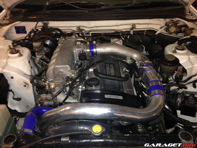

hej, nu tänkte ja lägga upp mitt bygge, är en skyline r33 gtst -95 har ägt bilen i ca 2 år å tyckte de va dags att få lite mer fart i den. tips och tricks uppskattas gärna.

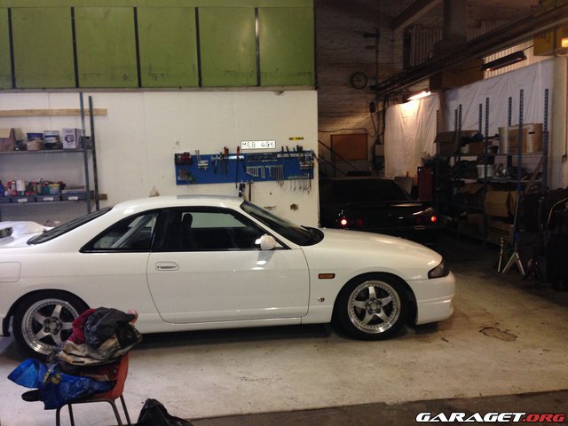

https://www1.garaget.org/gallery/images/46/45114/45114-14189a1a9a342e545529ea90d09aec70.jpg
här ställdes bilen in för bygge

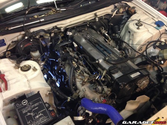

https://www1.garaget.org/gallery/images/46/45114/45114-9a2eafbdfa61c319d77cb2eea29989bb.jpg
börjat riva grenrör

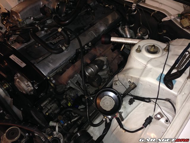

https://www1.garaget.org/gallery/images/46/45114/45114-2c95fa5ff5d43d6145959c6427ae87e7.jpg
grenrör och turbo borta gick ganska smärtfritt

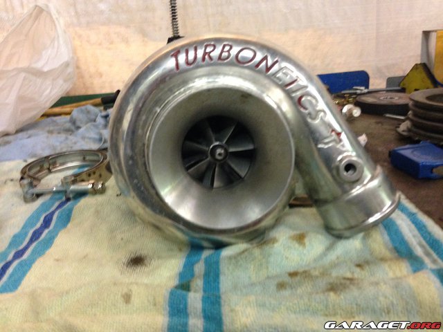

https://www1.garaget.org/gallery/images/46/45114/45114-4e3a90c970f6c45a16d86b53212f6165.jpg
skaffat en turbonetics smile

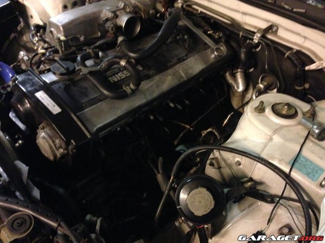

15 januari 2014

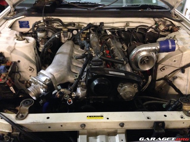

https://www1.garaget.org/gallery/images/46/45114/45114-0c0224269b03a21f8c1b9d2f6c22260a.jpg
nytt insug och grenrör och turbo på plats blir till att bygga nya tryckrör nu.

kul med en drift sky till = vad är det för storlek på turbon
o hur  är planen effekt osv
sponsor
www.Speeding.nu performance parts
www.vianor.se Vianor Borås
49 Inlägg
15 januari 2014
ja vet inte riktigt vad de är för storlek på den men han ja köpte den av hade bänkat till 570hk och jag kommer köra orginalbotten i år så runt 400hk så är ja ganska nöjd. får nog bli ett apexi pfc ska beställa spridarbrygga och spridare snart sen får man se vart de bär av smile
