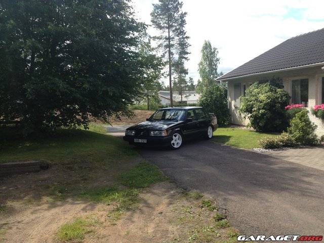

https://www1.garaget.org/gallery/images/183/182145/182145-ae6cdad0597f93bf52e17657d0fbc168.jpg
bild från sommaren smile

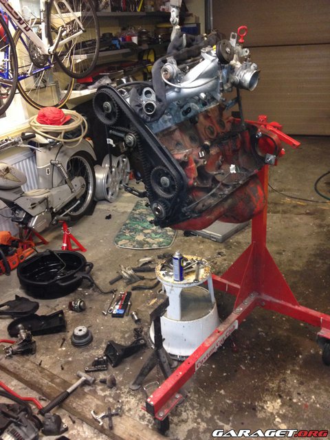

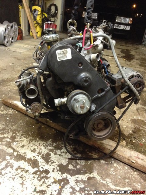

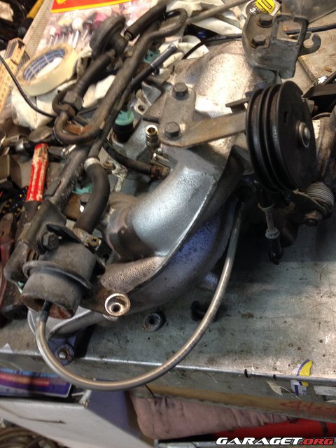

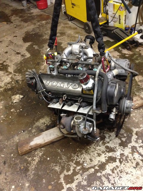

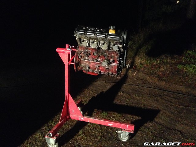

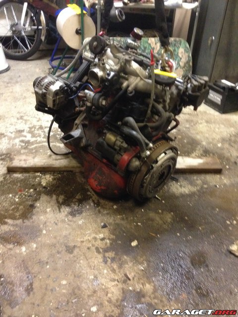

Motorn urplockad, riktigt äcklig
https://www1.garaget.org/gallery/images/183/182145/182145-bc7f89c5cfb7e8c5ecddc3091dd0b44e.jpg
https://www1.garaget.org/gallery/images/183/182145/182145-fd0d1202669324c1985aa98972886804.jpg
https://www1.garaget.org/gallery/images/183/182145/182145-9bee552b0b69fa12def4c096fb32f314.jpg
https://www1.garaget.org/gallery/images/183/182145/182145-b91caf28942c951db26dc2cd985e15f0.jpg
Medans den plockades isär

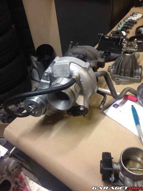

turbon, kkk24
https://www1.garaget.org/gallery/images/183/182145/182145-72188017b265567fa714d5932705d06d.jpg

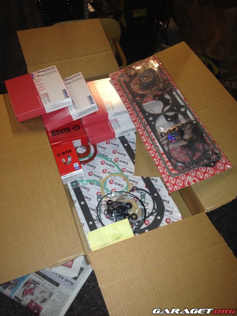

nya packningar och lager
https://www1.garaget.org/gallery/images/183/182145/182145-747b3f31a3c0e504a5744ac185805b7b.jpg

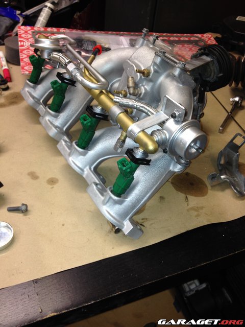

insuget efter blästring, r-spridare på plats också

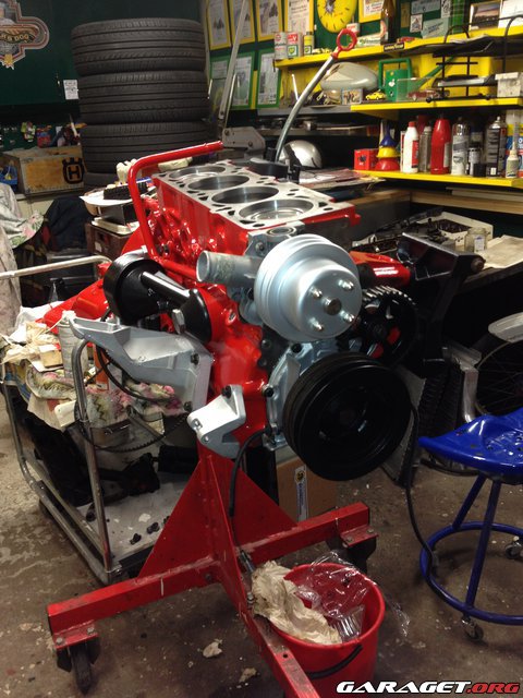

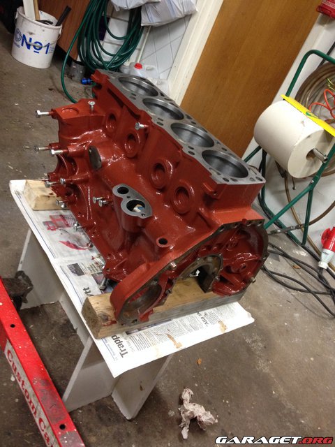

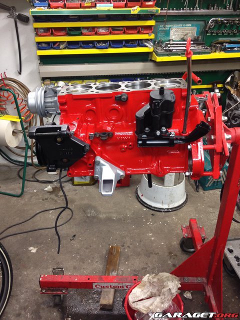

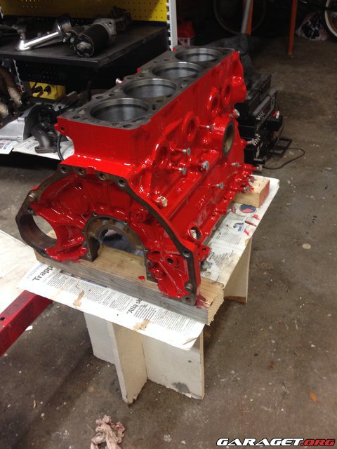

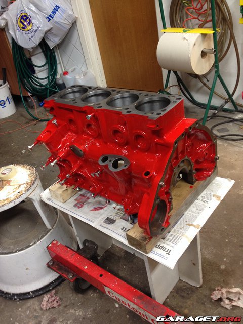

blocket grundat
https://www1.garaget.org/gallery/images/183/182145/182145-9d077635ba33d08b3f0c5b9d07d37a54.jpg

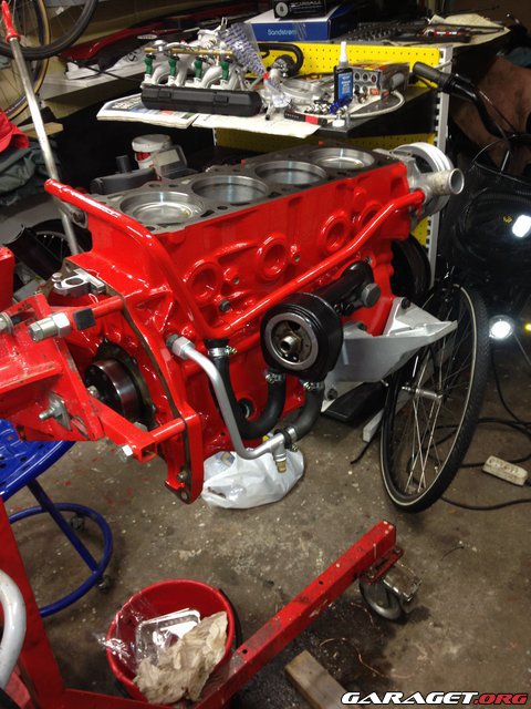

rött igen smile
https://www1.garaget.org/gallery/images/183/182145/182145-217a725c5a98c67215f09287413b7f98.jpg
https://www1.garaget.org/gallery/images/183/182145/182145-2ccdd49cb7ebf8057d0e26d82b982eaa.jpg

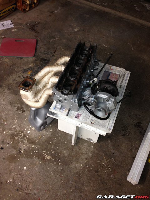

provade att bara hänga dit grenrör och turbo, ser bra ut smile ska dock byta flänsen på grenröret

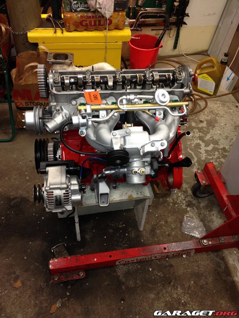

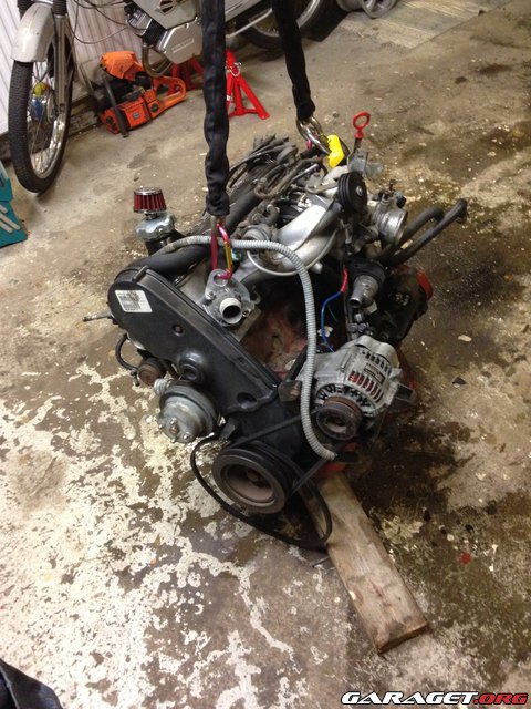

såhär ser motorn ut i dagsläget smile
https://www1.garaget.org/gallery/images/183/182145/182145-e0284becd13afbd1627d5c1bd248f40d.jpg
https://www1.garaget.org/gallery/images/183/182145/182145-09dde028bc4407b7f71ba6a071b57c3a.jpg
https://www1.garaget.org/gallery/images/183/182145/182145-92bc895a6cc2154cf4da216932a2d371.jpg

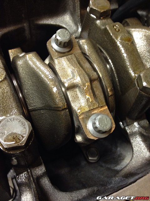

Idag har det inte hänt så mycket på motorn. Har bara bytt vevstaksbultarna till helt nya, känns alltid bra med nytt. smile

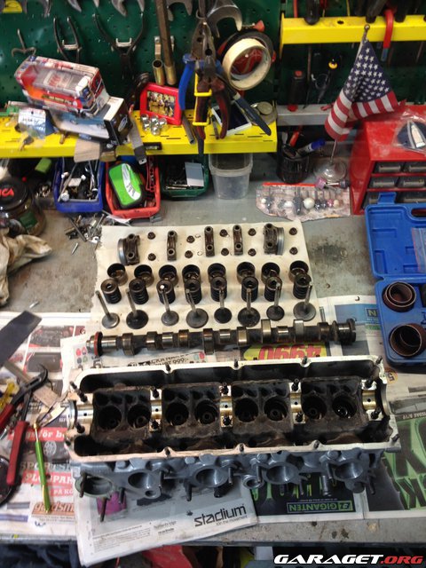

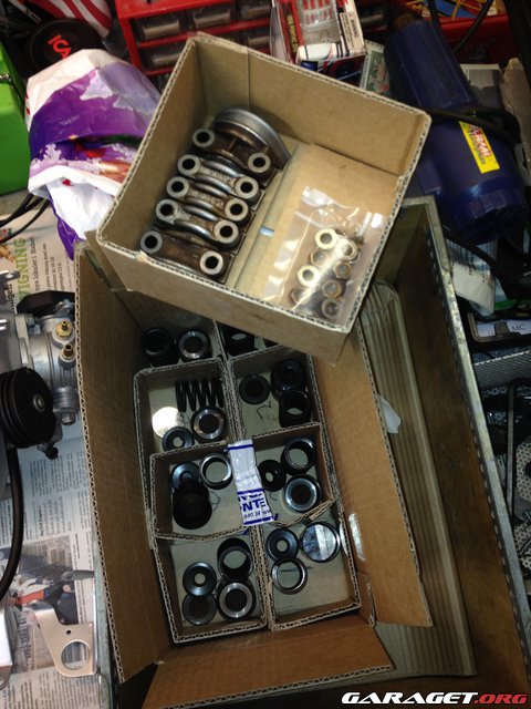

Här är delarna till toppen som nu är tvättade, tror dock jag ska passa på att köpa hårdare ventilfjädrar nu när allt ändå är isärplockat. Toppen kommer lämnas in på riktplaning nu i veckan.
https://www1.garaget.org/gallery/images/183/182145/182145-c57f9359f87abbebddf38aa7f323c139.jpg

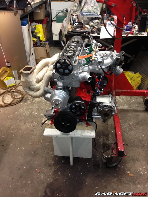

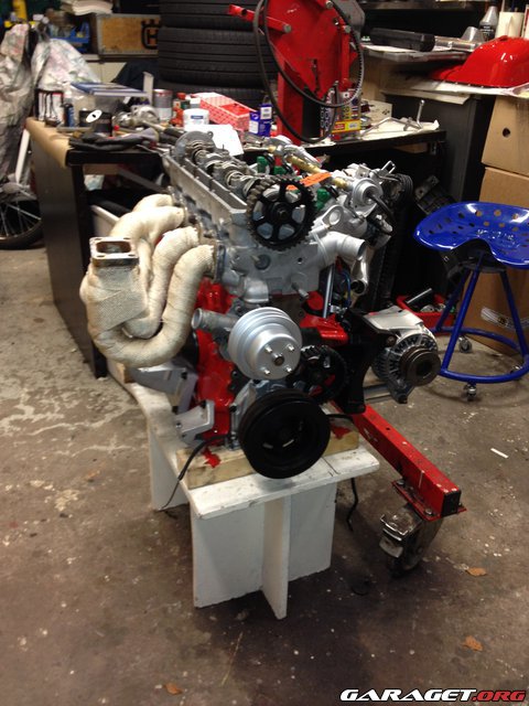

Lindade färdigt grenröret idag, slipper byta fläns då jag ska köpa en adapterfläns istället som man sätter mellan grenrör och turbo. Toppen är även tvättad från glaset från glasblästern och den kommer lämnas in på riktplaning på fredag.
https://www1.garaget.org/gallery/images/183/182145/182145-b4f14d294f94ddf609648eefa2c1096d.jpg

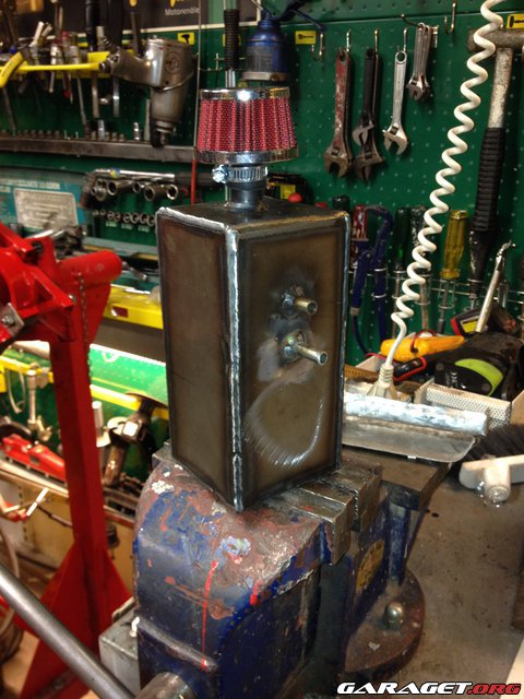

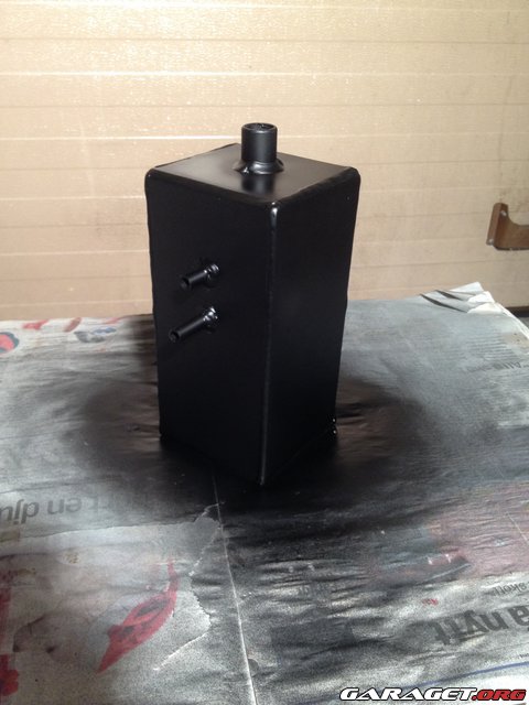

Tillverkade en oljecatchtank idag på praktikföretaget, varför betala dyra pengar för nåt man kan göra själv? wink ska grundas och lackas mattsvart.
https://www1.garaget.org/gallery/images/183/182145/182145-4070d8cda0812da8c1c3c17b36ea8685.jpg
30 Inlägg
23 januari 2014
lackad och klar smile
https://www1.garaget.org/gallery/images/183/182145/182145-60a50d82bec0f07a667c3e6cde811307.jpg

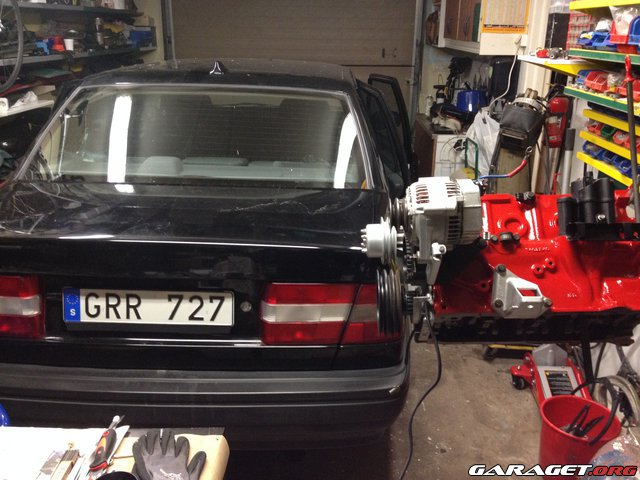

Händer inte så mycket på motorn för tillfället, väntar på att toppen ska komma tillbaka. Generatorn blästrad och ihopsatt.

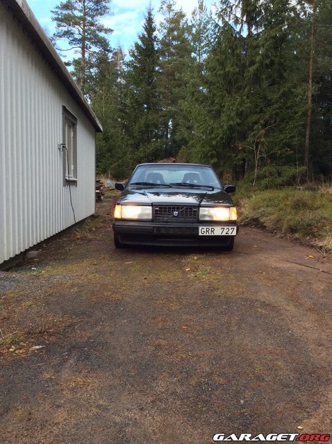

Bilen har fått komma in i värmen, blev dock väldigt trångt. hmm
https://www1.garaget.org/gallery/images/183/182145/182145-4c84d6cad3ac4caee38ab5bff476992f.jpg

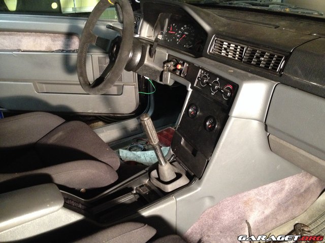

Passade på att ta en bild på hur bilen ser ut invändigt. smile
https://www1.garaget.org/gallery/images/183/182145/182145-05a96b63787cd5227f3d86f7cf6b8348.jpg

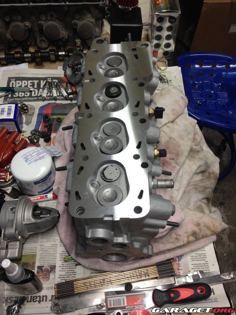

Fick tillbaka toppen idag. Riktplanad och ihopsatt med natriumkylda ventiler från förra toppen. Nu ska det inhandlas nya topplocksbultar så man kan börja sätta ihop resten av motorn. smile
https://www1.garaget.org/gallery/images/183/182145/182145-d13b093677a4acba7a35e4f7227352ca.jpg

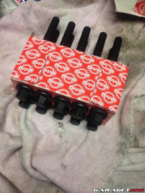

Köpte nya topplocksbultar av märket Elring.

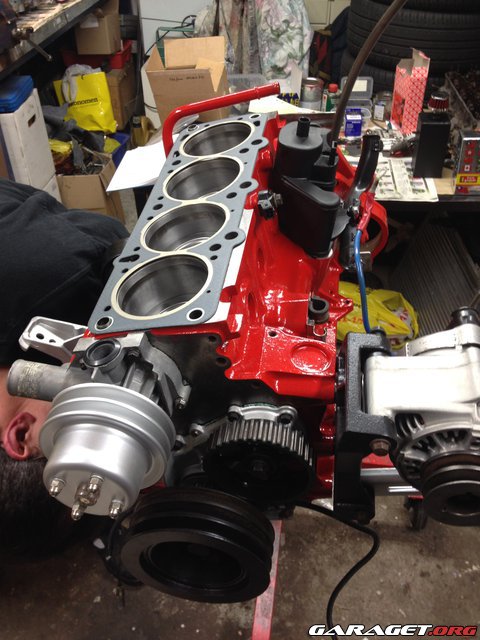

https://www1.garaget.org/gallery/images/183/182145/182145-37440e1c08b633667411cacfe72f8da6.jpg
Även topplockspackning av märket Elring.
https://www1.garaget.org/gallery/images/183/182145/182145-8ab32b09960def99897e2c9eb2aa6838.jpg

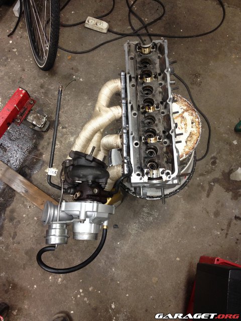

Monterat topp, insug och hängt på grenröret.
https://www1.garaget.org/gallery/images/183/182145/182145-6693ca9b50ba23770f3e6fd5fd631f3a.jpg

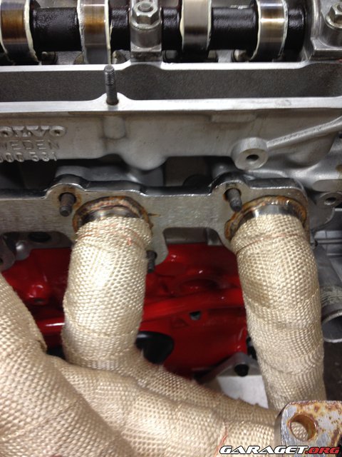

Kunde inte dra fast grenröret pga problem.... Har köpt ett grenrör med avgasflänsen uppochner vänd. Hade ingen aning om detta och har inte tänkt på det förrän nu när jag såg att man inte kommer åt tändstift. Säljaren informerade inte om detta så jag hade somsagt ingen aning om det.
Menmen, får sätta kapen i den och svetsa om så man kommer åt med tändstift och tändkablar. smile
