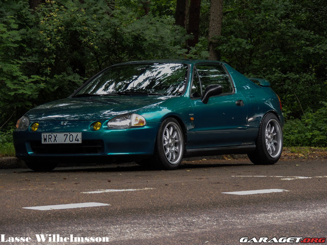

Bilen ser i dagsläget ut såhär:
https://www1.garaget.org/archive/88/87331/330534/330534-3124924.jpg
https://www1.garaget.org/archive/88/87331/330534/330534-3124936.jpg

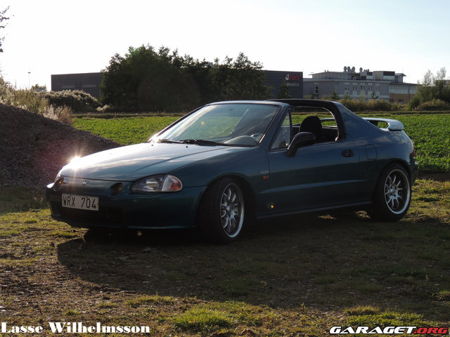

I dagsläget ser iallafall bilen ut såhär:
https://www1.garaget.org/archive/88/87331/330534/330534-3183728.jpg
https://www1.garaget.org/archive/88/87331/330534/330534-3243603.jpg

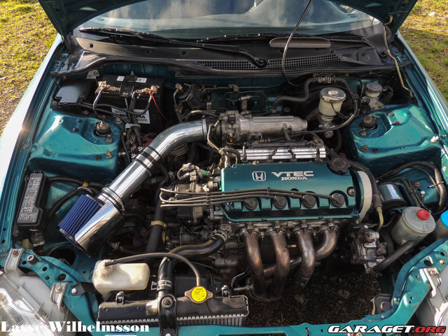

Håller på o fixar lite här och där på den för tillfället, en ny topp håller på att bli renoverad!
Det som är gjort än så länge änr ett short ram intake, kromat rör med svarta muffat och ett svart/blått filter nere i hörnet. Funderar på att bygga vidare så filtret sitter bakom framkjolen istället!
Den gamla stora baslådan jag hade har flugit ut och blivit ersatt med en liten smidig aktiv bas, sitter bra bakom förarstolen och ger betydligt bättre bas än vad det stora aset gjorde!

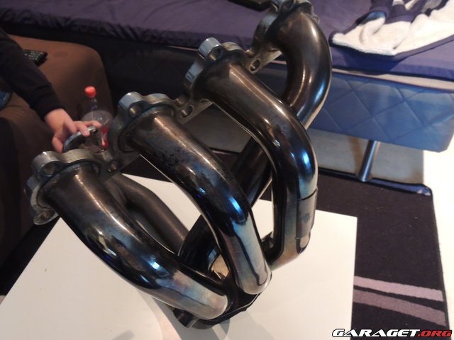

Extraktorgrenrör är köpt av Malkolm, när det anländer vet jag dock inte än tongue

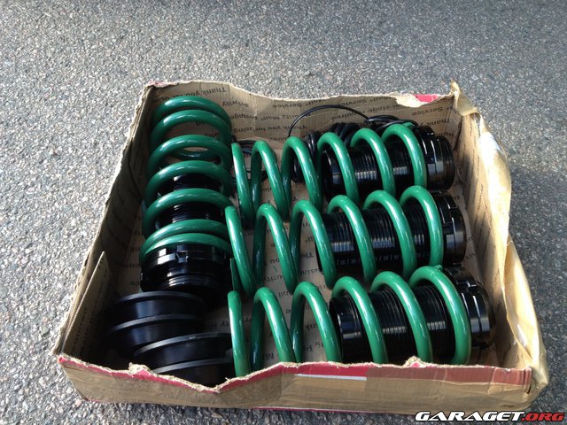

Råkade köpa ett par nya coilover sleevs också så dem bör komma vilken dag som helst med smile

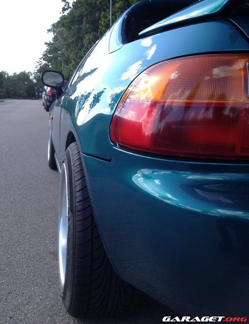

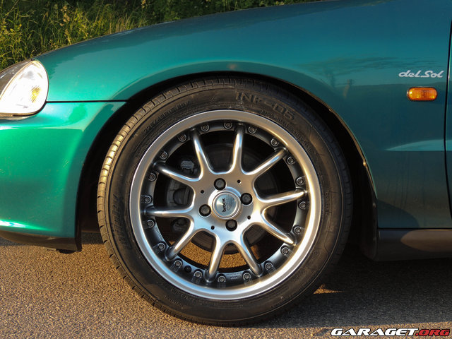

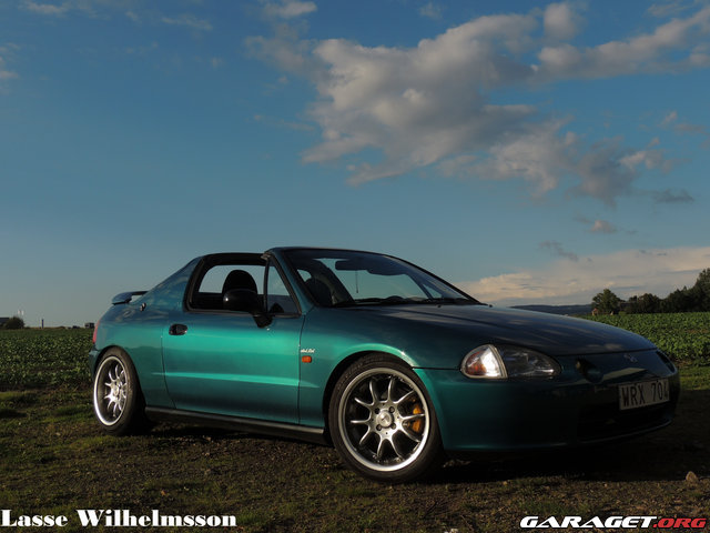

Idag var jag däremot o köpte nya fälgar till bilen!
Det blev ett par Brock B6 16" fälgar, 9" breda bak med ET 30 och 7,5" breda fram med ET 35.
Både fälgar och däck är splitternya, fick dem till kanonpris smile Däcken bak är 245/45 -16 och fram sitter där 225/45 -16, Bakdäcken ska bytas ut till likadana som sitter fram så det blir lite strech på dem bak!
Lite bilder på fälgarna än sålänge:
https://www1.garaget.org/archive/88/87331/330534/330534-3140919.jpg
https://www1.garaget.org/gallery/images/88/87331/87331-f2e840ffed248b333f907e050a1c5794.jpg
Framtill, Blir nog två styck likadana däck baktill!

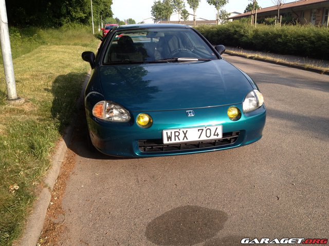

Sedan för att fördriva tiden lite la jag på en gammal gul film på helljusena, vad tycks?
https://www1.garaget.org/gallery/images/88/87331/87331-e89160b38e870592cc90fd212bcfe0cc.jpg

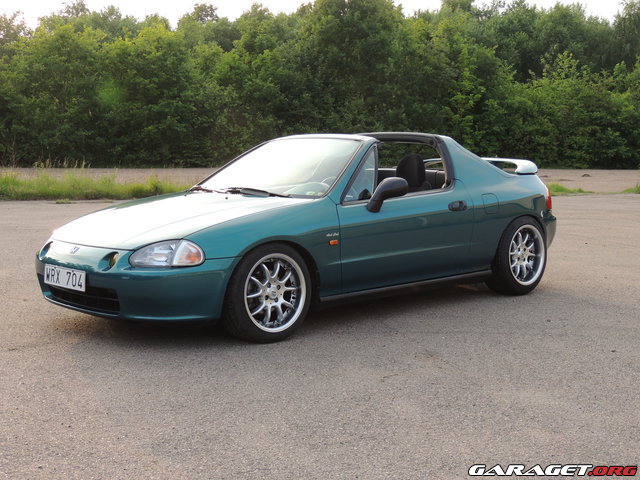

Sådär, Framdäcken sitter nu bak och nya däck på fram! Blev 205/40-16 fram.
Mina sleevs har nu kommit hem och väntar bara på camberkit bak också innan det kommer på plats smile

Igår kom det ett grenrör till mig från Malkolm!
https://www1.garaget.org/gallery/images/88/87331/87331-06209bc3ac936da0e99a6a1e4d4d0663.jpg

Sedan slängde jag även på sleevsen fram också, med justeringar denna gång, får nog ta isär o slänga på dem som det ska vara bak också, blev lite för lågt ändå.. tongue

+ Grenröret monterat!

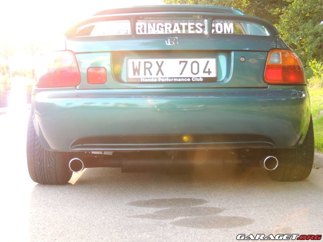

+ Avgassystemet är ombyggt!

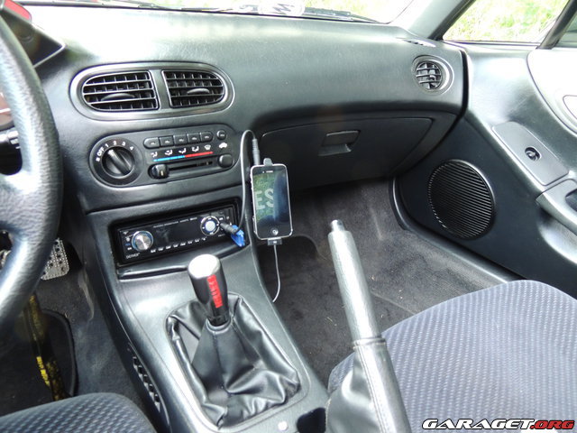

Mobilhållare och ny knopp!
https://www1.garaget.org/gallery/images/88/87331/87331-313211ef68066f8fa9c9b7f55e301dd5.jpg

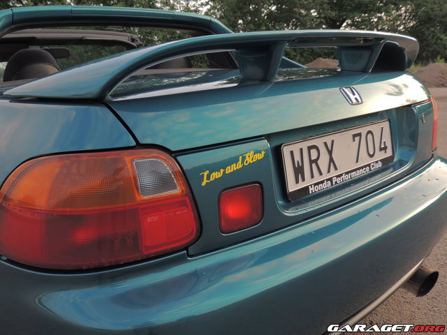

Fick bli lite spontana dekaler inför Wangan imorgon, om dem får sitta kvar längre återstår att se.. Ingen direkt professionell montering wink
https://www1.garaget.org/gallery/images/88/87331/87331-fce66eb01b7fc1556269ea89ce57248c.jpg
Dualpipes, numera med ändrör och en liten dekal i bakrutan med smile

*Lackat "tomrummen" i Honda-emblemen svarta
*Renoverat toppen med ny toppackning, nya topplocksbultar, slipade ventiler, nya ventiltätningar, ny insugspackning osv
*Bytt kamrem, spännare och vattenpump
*Lackerat ventilkåpa i bilens färg, ny packning till den med
*Tvättat kamremskåporna och polerat motorfäste samt grenrör
Det är nog det hela, en ventiljustering och sedan ställa rätt tändningen så är den nog frisk igen, Än sålänge ryker den så gissningsvis behövs nya kolvringar med.

Motorrummet, bättre än innan men fortfarande inte särskillt fint.

21 januari 2014
LinusHansen skrev:
Om du vill få det snyggare, flytta batteriet bak och dra alla kablar dolt, gör sjukt mycket, önskar att jag själv hade kunskapen för att göra det!
Det är ju i princip bara till o förlänga pluskabeln? tongue
Jag tänker iallafall inte göra det för jag tycker bagaget är litet nog som det är, och ett stort hålrum mitt i motorrummet mest skulle se dumt ut roll
Honda Performance Club
109 Inlägg
21 januari 2014
Axzza skrev:
Om jag får ge ett litet tips smile
När jag tittar översiktligt på motorn så ser de lite "skitigt" ut. Missförstå inte mig för jag ser också att du har byte lite grejer som grenröret, luftfiltret med röret. Men när jag tittar så ser jag lite rostiga/skitiga muttrar m.m lite sånt smått. Och många små grejer kan göra stor skillnad. Men en stor grej du hade kunnat Lackera/polera upp? är "the intake" eller vad de heter. Jag menar den grejen luftröret går till.
kanske lite nyare slangar, nya behållare. Hade nog jobbat mer på att polare eller bytat ut små saker så de ser lite bättre ut.
Hoppas du förståd på ett ungefär. Är inte den bästa på att förklara grejer smile
Lycka till smile
74 Inlägg
22 januari 2014
går det inte att montera kylaren under balken?
linus
230 Inlägg
22 januari 2014
PrutarN skrev:
Lycka till smile
Inte bara och bara att förlänga pluskabeln, det finns massa sladdar som skulle gå att dra om på ett snyggare sätt i övriga motorrummet också så att de döljs mer, såhär ungefär menar jag!
http://image.importtuner.com/f/tech/9357213+h499/0705_impp_01z%2bwire_tuck_tips%2bengine.jpg
Håller med ovan om att du kan lacka / putsa upp insuget, samt lacka och putsa muttrar! Det gör mycket de små detaljerna
Senast redigerat av LinusHansen (22 januari 2014)
Honda Del Sol EH6 projekt
"Kristinehamn sedan 1996"
295 Inlägg
22 januari 2014
Snackade om batteriet, räcker med pluskabeln för att flytta det.
Bilen på bilden har ju dock batteriet kvar fram wink men som sagt många andra kablar man kan dölja! Insuget får jag väll också ge mig på. Får se över möjligheterna nästa gång jag tar in den, snart dax o göra ordning för besiktningen ju wink
1 498 Inlägg
22 januari 2014
Kasta bort servopumpen så slipper man se den, men frågan är hur långt man är villig att gå? Nästa steg är väl att koppla huv vajern till handbromsen ;-) ,   Har en alukylare  om någon är intresserad, lyfter ju rätt mycket både på funktion och utseende,
295 Inlägg
22 januari 2014
Haha så kul ska vi inte ha, inte precis så att huven står öppen på utställningar ändå :p
Att gömma alla sladdar o slangar, o lite puts på grenrör o insug så blir det nog bra!
