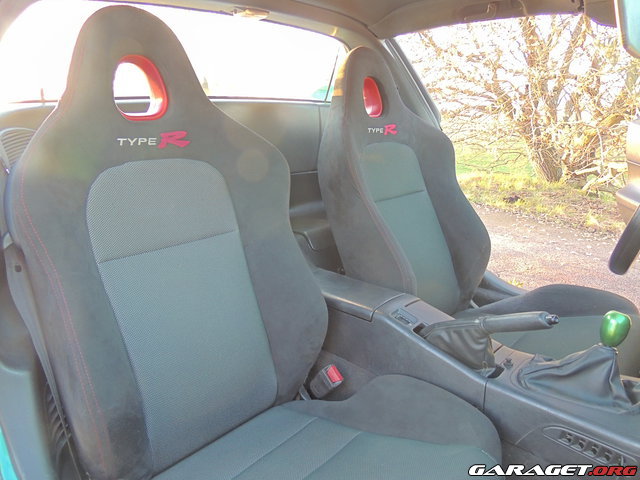

Kort innan jag skulle hämta dem googlade jag runt lite på EP3 stolar i Del Sol, och fick lite ångest eftersom det inte verkade vara något lätt projekt, de flesta menade på att stolarna kommer sitta alldeles för högt.
Mycket riktigt, stolskenorna från EP3 är ju skyhöga så stolen skulle inte få plats med taket på.
Fick skruva isär stolen till o börja med och därefter klyva skenorna på mitten. Kommer bli lite pill med att få ihop det ordentligt men det verkar ändå som jag kan lyckas smile
https://dl.dropboxusercontent.com/u/97754785/Photo%202014-04-07%2018%2052%2027.jpg
Passagerarstolen på plats, inte ditskruvad utan den står löst på skenorna. Är en del pill och justeringar kvar innan den ska monteras fast men som det ser ut nu så kommer den få plats rätt bra!
Skenen med justeringen fram-bak ligger längst fram på bilden, kommer såklart inte se ut sådär sedan tongue
Om/när stolarna väl kommer på plats ska de nuvarande in i civicen, vill minnas att bulthålen till skenorna är likadana i civic/del sol?

Puh, blev ett 4h pass med passagerarstolen idag igen, men nu sitter den iallafall där!
Ska få klart förarstolen först o främst bara så bägge sitter i på Re-Loaded träffen på lördag iallafall, sen ska allt finjusteras, tex spaken till justeringen fram-bak hamnade tyvärr för långt ut ändå, bälteslåset kom för högt upp och kåporna på sidorna ska förhoppningsvis kunna klämmas dit med. Skittajt vid rygg-justeringen så det blir inte lätt!
Men när man väll fick stolen på plats och kunnde sätta sig till rätta i den fick man motivation till att sätta igång lite smått med förarstolen med. Nu vet jag ju hur det ska göras så nu går det nog lite snabbare, men imorrn blir en "vilodag" för då är det 3-årskalas på schemat!

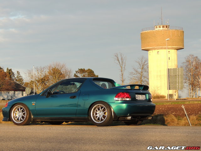

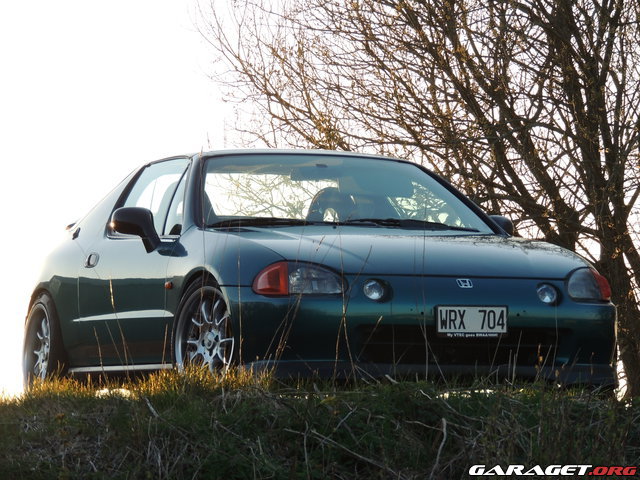

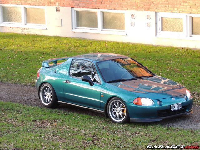

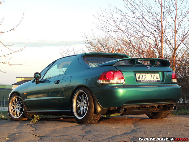

Bildbomb efter en "hård" veckas jobb smile Riktigt nöjd men finjusteringar kommer såklart!
https://www1.garaget.org/gallery/images/88/87331/87331-581b7b098f5e513ab73a025267fd9c53.jpg
https://www1.garaget.org/gallery/images/88/87331/87331-b20855bac1bb93eb3af518fc990602e1.jpg
https://www1.garaget.org/gallery/images/88/87331/87331-300cf5d85e9a9f5081967e32e458ceb6.jpg
https://www1.garaget.org/gallery/images/88/87331/87331-c9d5347123e946858a523b4e24a219e8.jpg
https://www1.garaget.org/gallery/images/88/87331/87331-3d8a6b9a5e1b8923423c37bafd783db2.jpg
https://www1.garaget.org/gallery/images/88/87331/87331-46d4b3eca541b837657e44b9c8905dd5.jpg
https://www1.garaget.org/gallery/images/88/87331/87331-f092467a5d25320e4cb4b9de632f18f5.jpg
Imorgon blir det tvätt, städ och en polering för att sedan bege sig söderut mot Re-Loaded Springbreak i Lödde! Ses där!?
Edit: Tråkig nyansskillnad jag lyckades framhäva mellan dörr och framskärm på en av bilderna sad

Tog några bilder på hur det blev med stolar, ratt och mätare i den så här kommer dom smile
https://dl.dropboxusercontent.com/u/97754785/DSCN5163.JPG
https://dl.dropboxusercontent.com/u/97754785/DSCN5164.JPG
https://dl.dropboxusercontent.com/u/97754785/DSCN5165.JPG
https://dl.dropboxusercontent.com/u/97754785/DSCN5166.JPG
Stolarna ser bruna ut på bild, lite blekta har dem blivit men inte alls som på bilden tongue

Pillade lite på baklamporna med, eftersom hela lamporna är konstigt byggda (riktade utåt) så syntes inte mina blinkers bakåt ett dugg, tänkte byta plats på blinkers och backljus men det känns onödigt att ha backljus är helt värdelösa så det blev dubbla blinkers istället. Dioderna i mätarhus och klimatanläggningen byttes till original eftersom 7/10 dioder hade slockat... Köpte dem för knappt två månader sedan... Och sist men inte minst har jag byggt lite på min vinge, fyfan vilket meck det är.
Vingen kommer från en EG Hatchback, sedan har jag förlängt den ca 3cm, därav en del spackel sad Lyckades bygga ihop den snett på alla håll o kanter så det är en mardröm att bygga vidare på... Hoppas iallafall jag orkar göra klart den och få den att passa bra för jag tror det kan bli rätt fräckt till slut smile
https://www1.garaget.org/gallery/images/88/87331/87331-ca5c0ca33d7145780b56213336a5b461.jpg
Sist men inte minst har jag fått tillbaks nya toppen till civicen från planing, så den ska smällas ihop sedan ska jag bara få hem en toppackning och resten av packningssatsen så motorn kan smällas ihop också.
Hela bagaget på den är svartmålat och tömt på onödiga saker som t.ex reservhjul o domkraft tongue
