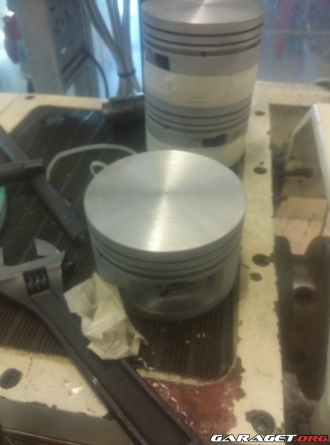

Kolvarna blästrade men ska planas med tongue

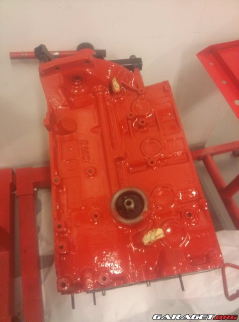

Nymålat Block

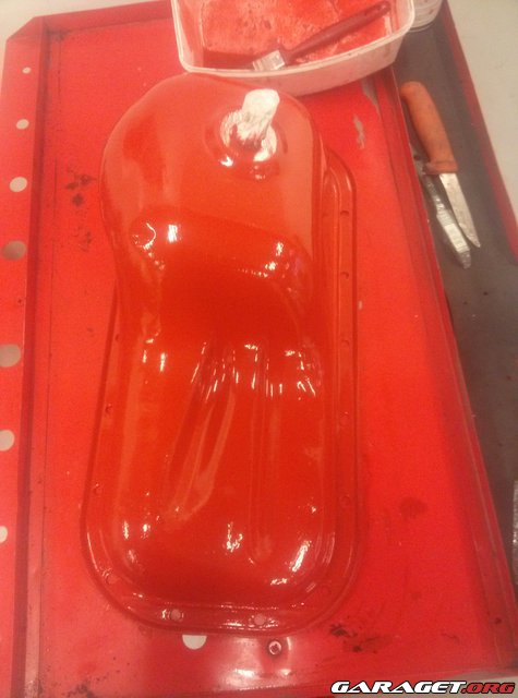

Å Nymålat tråg såklart wink

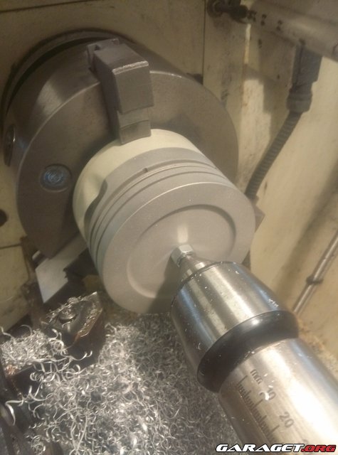

Uppdate big_smile
efter ett långt tag med uträkningar hit å dit så har ja/vi kommit fram till vad jag hade i komp och vad ja ska sikta efter. Ta bort urgröpningen i kolvarna och plana blocket 2,5mm
hittar inte pi på Datorn så skriver PI istället tongue
PI * Borrningen * Borrningen / 4 * slaglängden = SlagVolymen
PI * Borrningen * borrningen / 4 * topppackning - uppstick + Förbränningsrum = KompVolym
SlagVolym + KompVolym / KompVolym = Kompression
PI * 9,6 * 9,6 / 4 * 8 = 579,058 357 909
PI * 9,6 * 9,6 / 4 * 0,14 + 44 = 54,133 521 263
579,058 357 909 + 54,133 521 263 / 54,133 521 263 = 11,696 853 712 I kompression smile
bilder från dagen:
https://www1.garaget.org/gallery/images/174/173442/173442-efa7fc106e03266ecb65463c986c9432.jpg

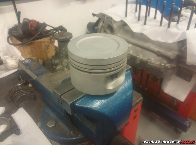

Kolvarna i svarven
https://www1.garaget.org/gallery/images/174/173442/173442-c399b1bafd2012e472da18a6353cd2f5.jpg
Kolvarna efter svarv smile
Senast redigerat av S1M0N95 (5 februari 2014)

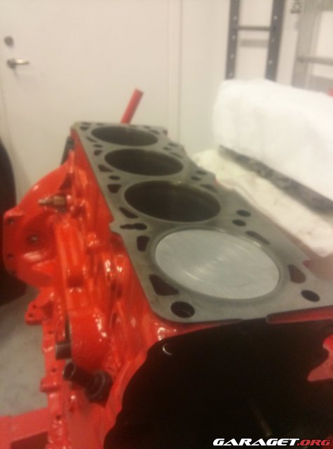

Testmontering och mätning smile

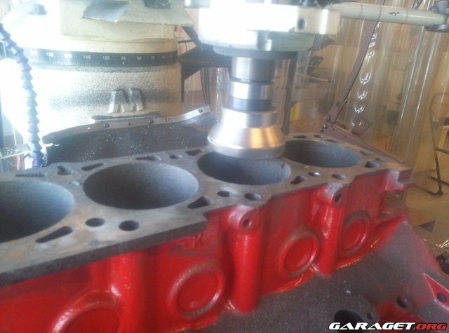

Planing av blocket smile
