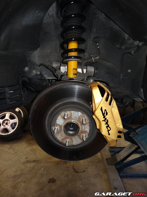

Då var det dags att lägga upp lite text samt bilder på bromsoks restoreringen. Jag kan väl börja med att säga att klarlacken på oken hade börjat flagnat av samt att det var vitt färgdamm på dem. Nu i efterhand så skulle jag nog bara borstat av okena med en mässingsborste och klarlackat dem, men det är ju lätt att vara efterklok! wink Det blev iaf att pänsla på(tattigt I KNOW) foliate:s bromsoksfärg. Rekommenderar inte denna färgen om dina ok har många olika vinklar och vrår då det var omöjligt att få den bra! hmm Får hoppas att färgen annars har bra egenskaper när det gäller värmebeständighet, korrosion, olja och annan smuts.
Här kommer några bilder på de olika stegen!

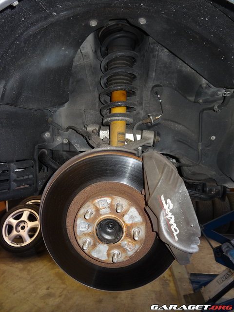

https://www1.garaget.org/gallery/images/178/177838/177838-03b5b640302db226dbebc969f668592b.jpg
Steg ett: Såhär såg grejerna ut när jag tog bort fälgen
https://www1.garaget.org/gallery/images/178/177838/177838-afa70b2dac3e013082c192062a5fc787.jpg
Steg två: Göra rent fjäderben, div stag och innerskärm för att inte få så mkt smuts i färgen och självklart borsta rent ok och skivor

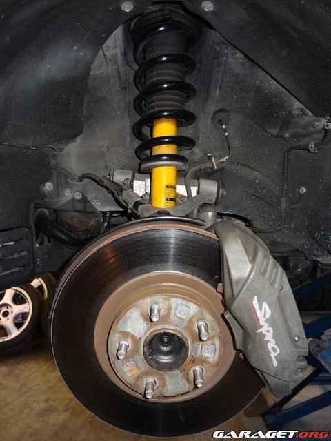

https://www1.garaget.org/gallery/images/178/177838/177838-bf9df5c5c980dcdfcc802a2dd3062c6e.jpg
Steg 3: Maskera skivorna, göra rent och sedan börja pensla. Översiktsbild på oken samt farsans nya projekt smile
https://www1.garaget.org/gallery/images/178/177838/177838-16fb2706c3348c471e5cbf9e3216aaf5.jpg

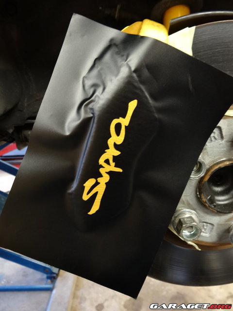

Steg 4: Eftersom att jag inte var riktigt nöjd med resultatet samt att få en original look på dem så blev det att lägga på en mall som jag har köpt av Touchbyu.se som gör dekaler efter kundens önskemål som jag sedan fyllde i med min airbrush. Färgen jag använde var en vanlig billack(Volvos Blackstone) samt att jag lade i lite färg i det små vråren som okena på supran har.
https://www1.garaget.org/gallery/images/178/177838/177838-1ddfe3c616dfe90ab455f10ce6d831e1.jpg
Det slutgiltiga resultatet blev bra. Jag som perfectionist blev inte helt 100 nöjd, men med tanke på att det kommer en fälg över samt lite bromsdamm så tror jag inte det är något man tänker på smile

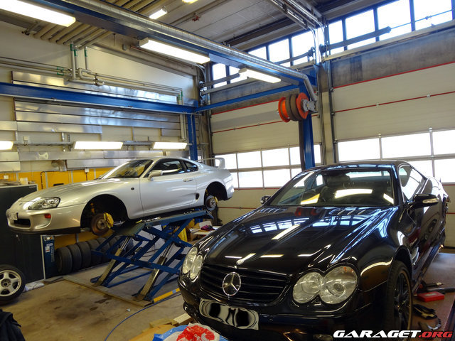

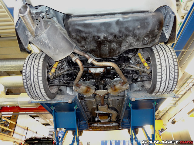

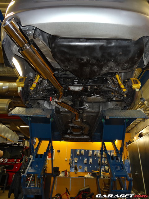

Detta inlägg kommer ha temat avgassystem! Förra helgen så fick jag tillgång till en lyft i en verkstad så det var lika bra att införskaffa sig ett catback-system. Systemet är utav märket Torque och är alltså ett tvådelat rostfritt avgassytem från katalysatorn och bak. Enligt produktbeskrivningen så är det främre röret 3,5" och sen efter den fyrbultade flänsen så är det 4". Sist men inte minst så avslutas det hela med en japsdämpare på 4,75".
Eget omdöme: Måste säga att jag är riktigt nöjd med systemet. Väldigt bra passform, bra pris och som bonus en riktigt skön sång! Det låter inte för mycket då avgasreningen fortfarande är kvar. Den dödar ganska mycket ljud dock också ganska mycket effekt så de kommer att försvinna i framtiden när man ska leta fram lite mer effekt, men tills dess så duger en halvsats utmärkt! smile
Här kommer några bilder på original avgassystemet och det nya eftermarknadssystemet!
https://www1.garaget.org/gallery/images/178/177838/177838-3b48e6902b15f7cd37c753ab27b47433.jpg
Bild på original avgassystemet och ett fint underrede fast jag inte har gjort något med det! Ett av många tecken på att bilen är sparsamt brukad smile
https://www1.garaget.org/gallery/images/178/177838/177838-26f8466a5d2ca58a15bbdb1fd0e9af53.jpg
En efterbild med det nya systemet på plats. ME LIKE! smile
